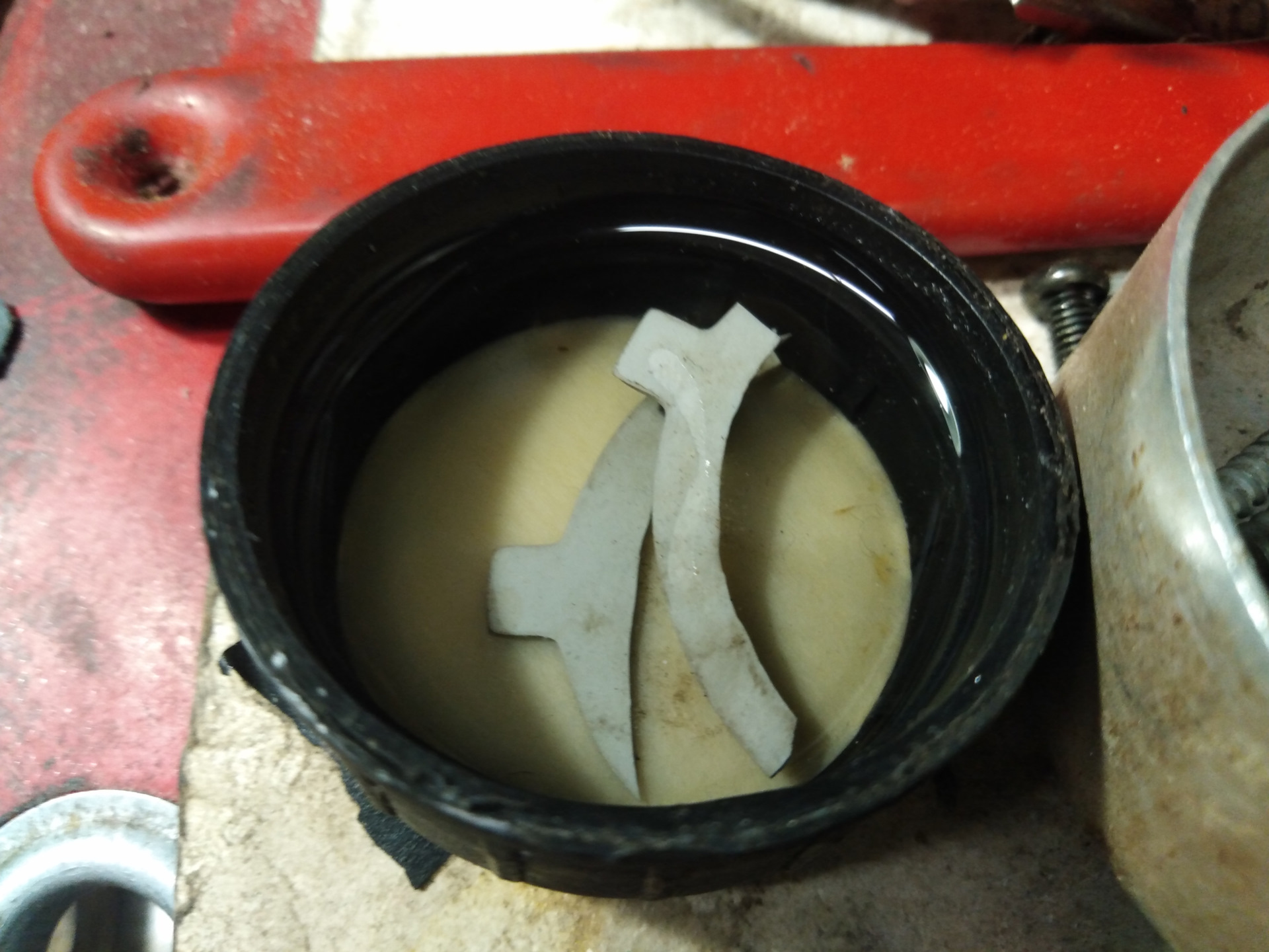

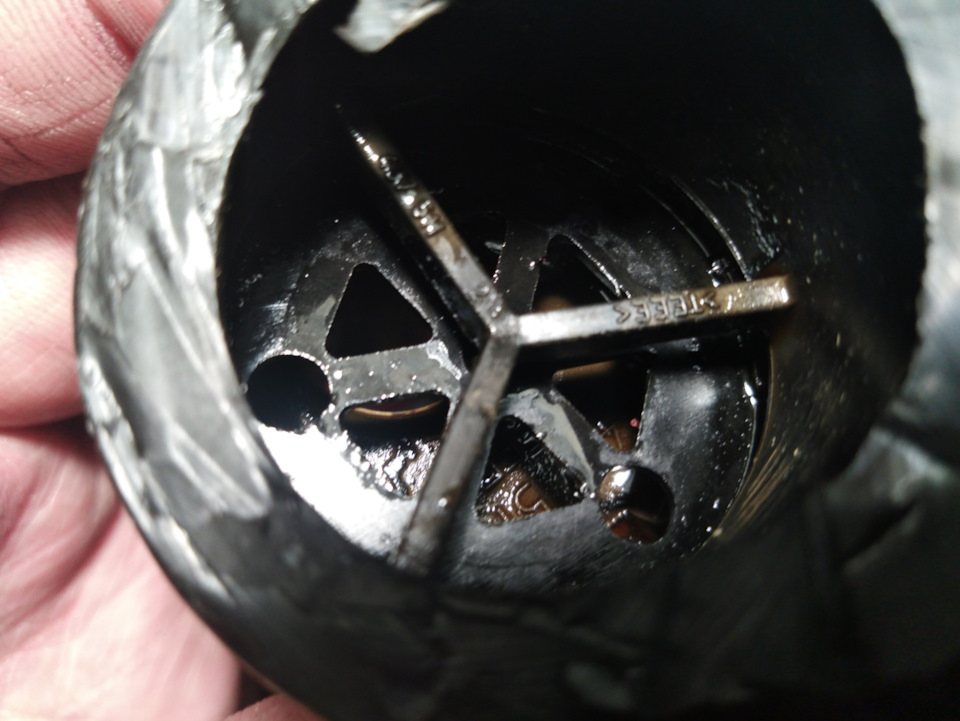

Доброго времени суток. Прочитав на драйве статьи по поводу расхода масла и грязного дроселя я захотел посмотреть как чувствует мембрана клапана у меня. Сняв патрубок я увидел лужу масла и грязный дросель. Первым делом посмотрел эндоскопом на мембрану — ее там небыло (точнее она вся свернулась от старости). Решено — нужно делать. Оригигальный патрубок порядка 4000 р. Бу с разборки 2000 р ( но какая гарантия что клапан там живой?). Решение пришло само собой. Берём клапан с военного противогаза (придворительно помучав его паяльником, замочив в тормозной жидкости, и в масле на сутке- он не подал вида что на него это повлияло) аккуратно режем клапан по пайке скальпилем. Далее извлекаем остатки клапана и делаем новый по образцу и подобию. Тщательно моем от масла обезжириваем и при помощи эпоксидного клея для пластика клеем как было до разборки. Сушим сутки и собираем в обратной пооследовательности. Со временем буду наблюдать за чистотой дроселя и буду стараться отписыватся как себя ведет мембрана снятая с противогаза. Считаю ремонт успешным и не потрачена не малая часть снмейного бюджета. Всем мир. П. С. СЕГОДНЯ ВСЕ СОБРАЛ и мгновенный расход стал 0.8 — 0.9 а был 0.9-1.2. Будем наблюдать

11.01.2022 по прежнему всё работает в штатном режиме. Лямбда заменена. Расход ХХ не поменялся. Так что такой ремонт по моему мнению имеет смысл. Всём мир
20.08.2021 дополняю отзыв. Все работает до сих пор. Клапан живее всех живых. Дросель чистый. Расход на холостых 0.8-0.9-1.0. Собираюсь менять первую дямбду- т. К она помоему того…)

Конечно я не ручаюсь за все резинки мира но, эту я мочил в тормозно жидкости dot 4. В масле лежала. Растворителем мучал. Пробовал плавить паяльником. Вроде держалась
бро, только вот недавно занимался такой мозго… ой… так же обрезал клапан с противогаза и т. д и т. п… вся тонкость в том, что эта резинка с противогаза немного тоньше чем должна быть, по износостойкости это нужно следить прям напрямую! была такая же проблема-все там нах… р в масле было) катаюсь примерно месяц, пока все норм, все работает как должно быть, но ты сам посуди, либо поять детали либо все таки не пожалеть кровных денежек и заказать новое)
Спасибо за коментарий. Про резинку согласен. Но у меня их было три на выбор. Выбрал самую толстую- (это кстати отец заметил и настоял на толстой ) и я его ж не паял, а аккуратно вклеил назад. Посмотрел я сегодня стоимость патрубка нового- 5346 руб. У меня вопрос возник где в нем драгметаллы?)))
