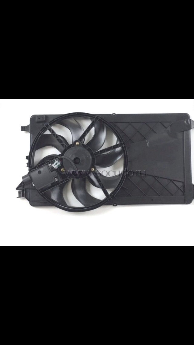

Всем у того не работает вентилятор и хочет заказать Новый, будет проблема. Termal 404026s это фирма которую все заказывают и она самая реальная по цене. Что мы имеем за 80 у.е. Переделали блок, он стал литым и без отверстий. Новая проблема, нет кабеля с разъёмом. Разъём находится на блоке, видно на картинке, кабель просто не дотягивается((( Беда… Как ни крути начал искать б/у, он подходит от 1.6 дизель. В итоге куплен на Автопривоз за 55у.е. Минус проблема)))
Комментарии 2
Купил от фокуса б.у. За 50р, все один в один, уже год работает)
К сожалению так дёшево не нашёл
