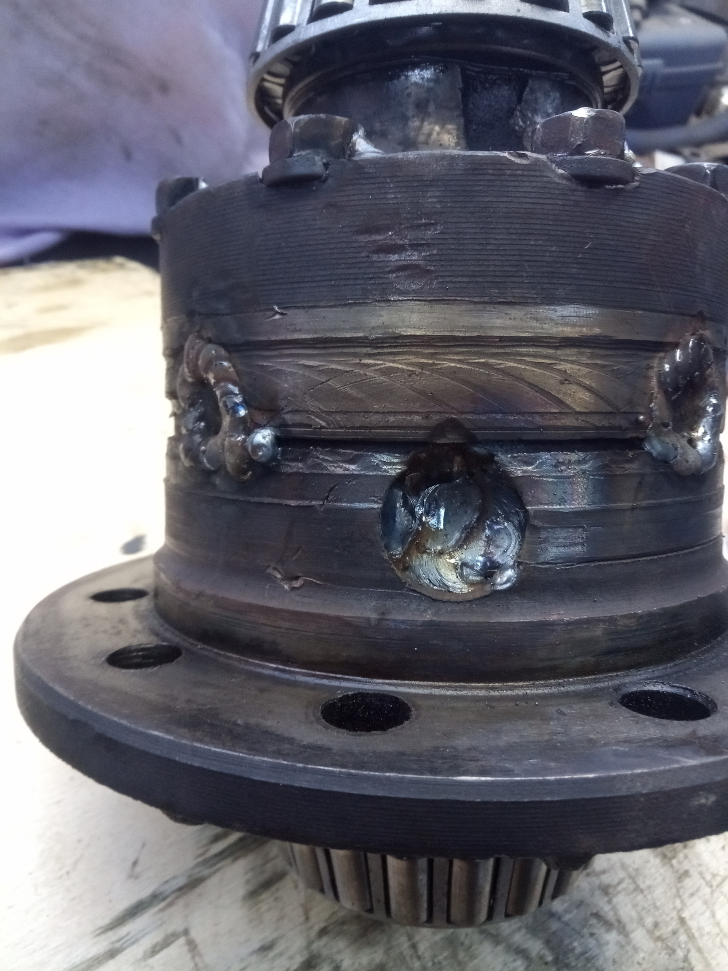

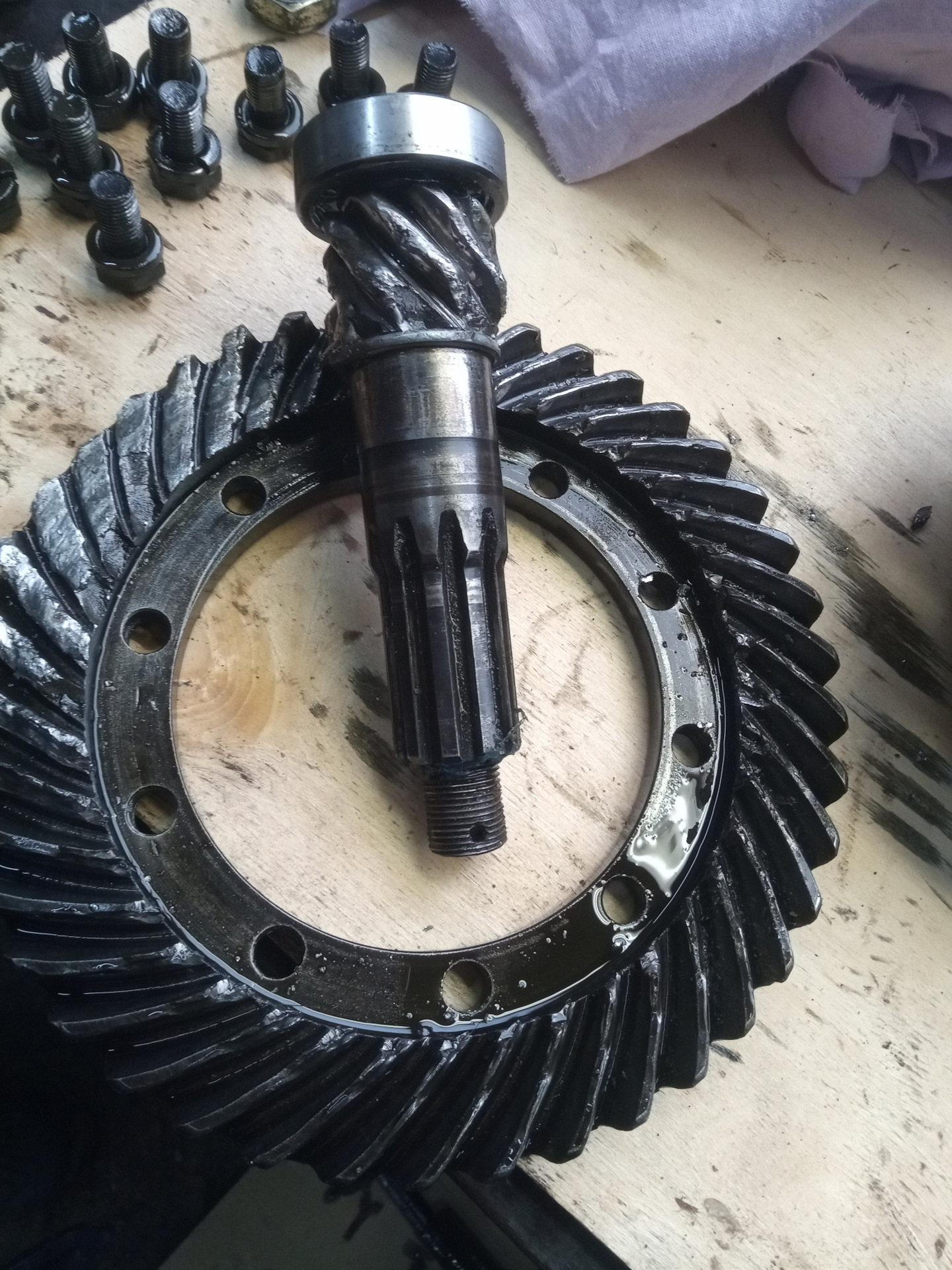

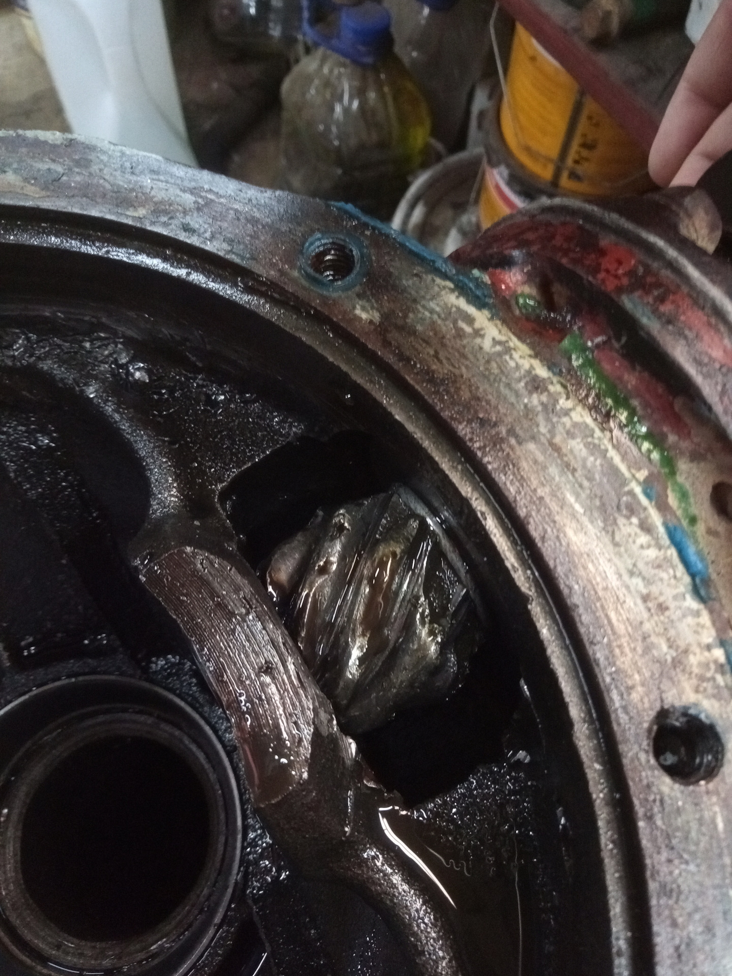

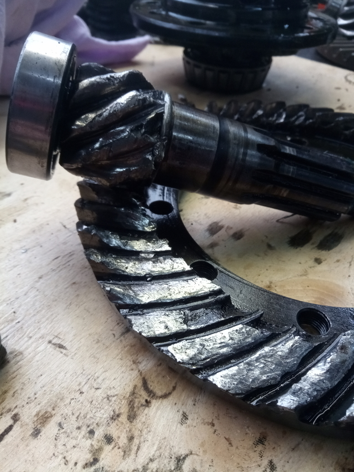

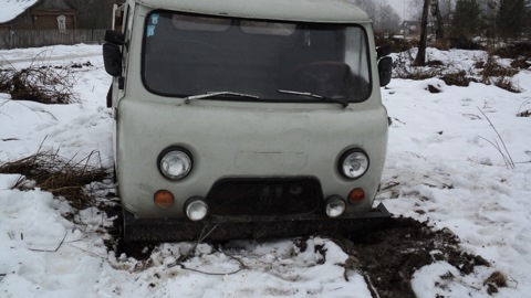

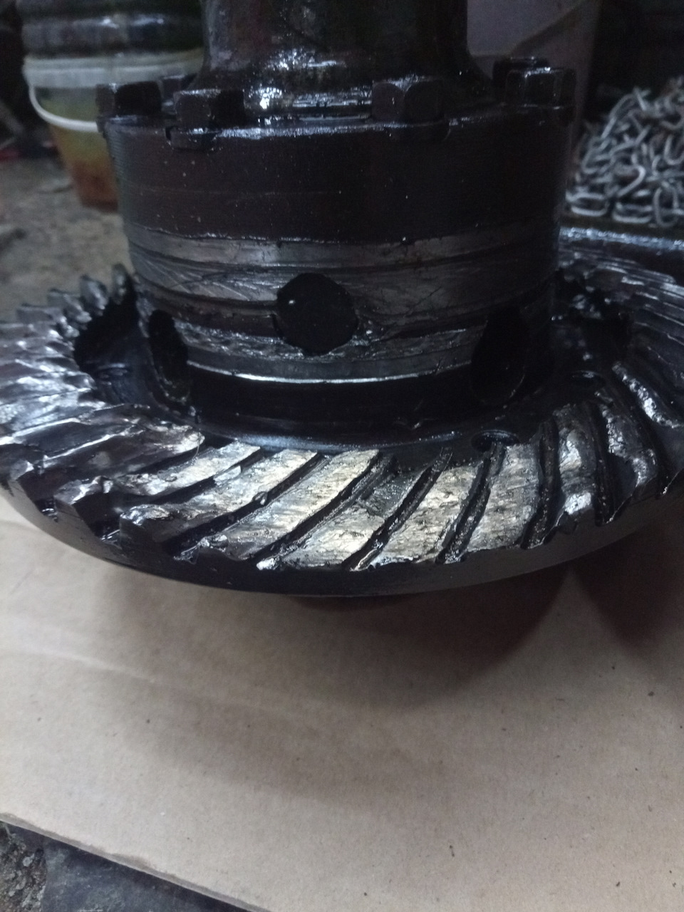

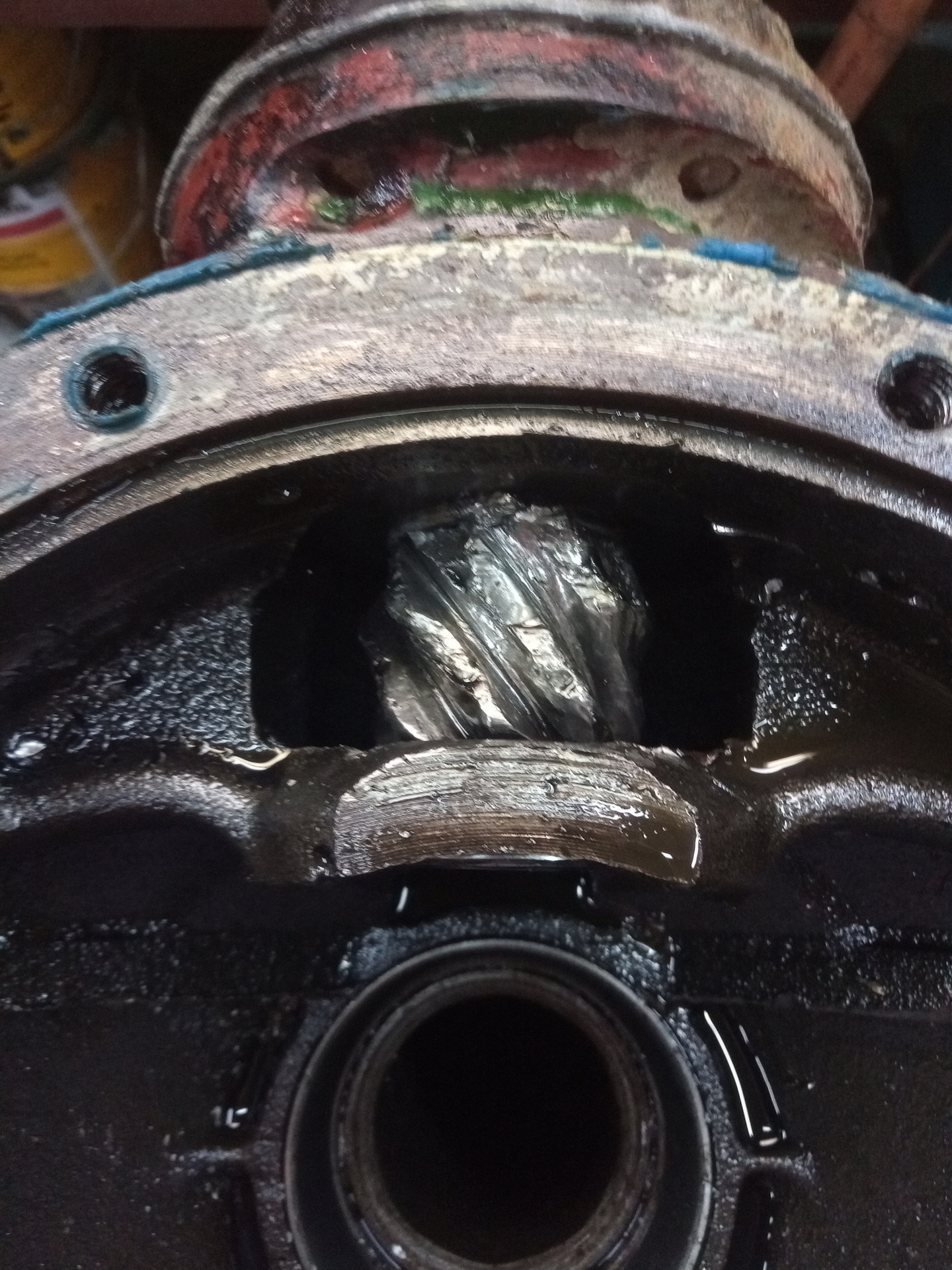

Как писал в предыдущей записи — порвал редуктор заднего моста об пенек, штурмуя целину с настом. Разбор как и ожидалось выявил сломанные зубы, отсутствие почти 7 зубов полное, остальные в разной степени погрызены.

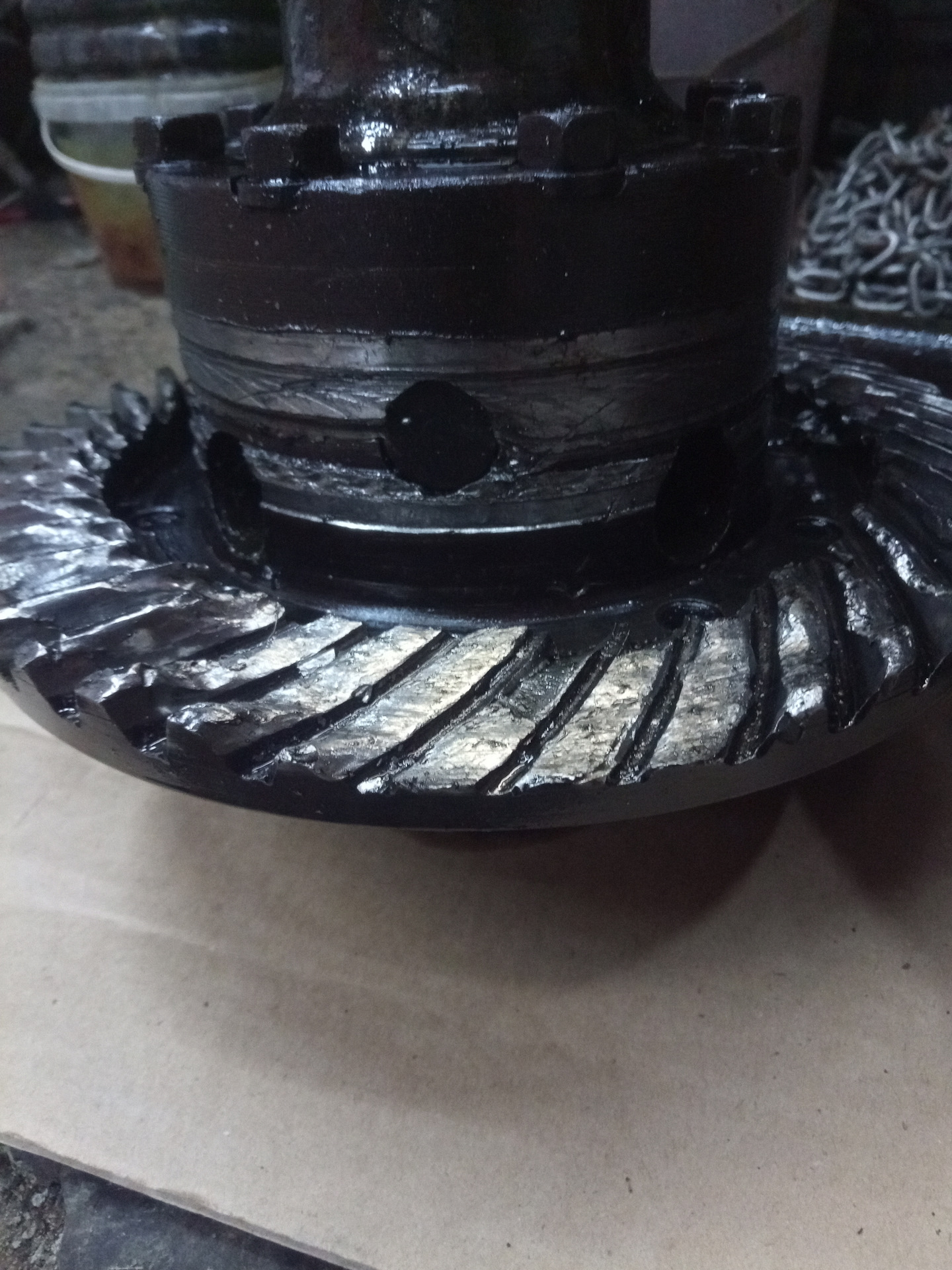

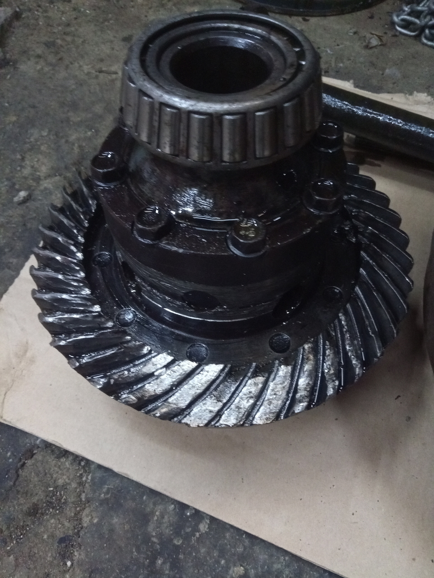

Гп была 5.1, они они у многих не выдерживают и на штатных колесах, а у меня 35. Была извлечена на свет из запасов пара 4.6 . Попутно внедрена блокировка :) — такая же как в переднем мосту
. 4 раза половинил, регулируя зацеп. На данный момент все собрано и даже обкатано. Теперь очередь за передним мостом — замена пары
