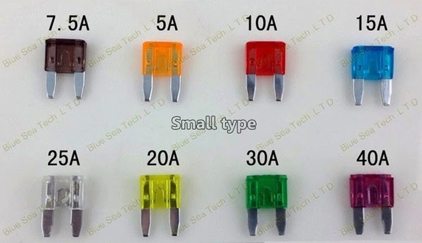

Товарищи подскажите какой тип предохранителей используются в Фф3 — мини, микро, микро2?

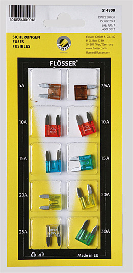

FLOSSER *514800* (MINI® plug-in fuses)
Спасибо!
Bosch *1987529038* (MINI® plug-in fuses)
Mini

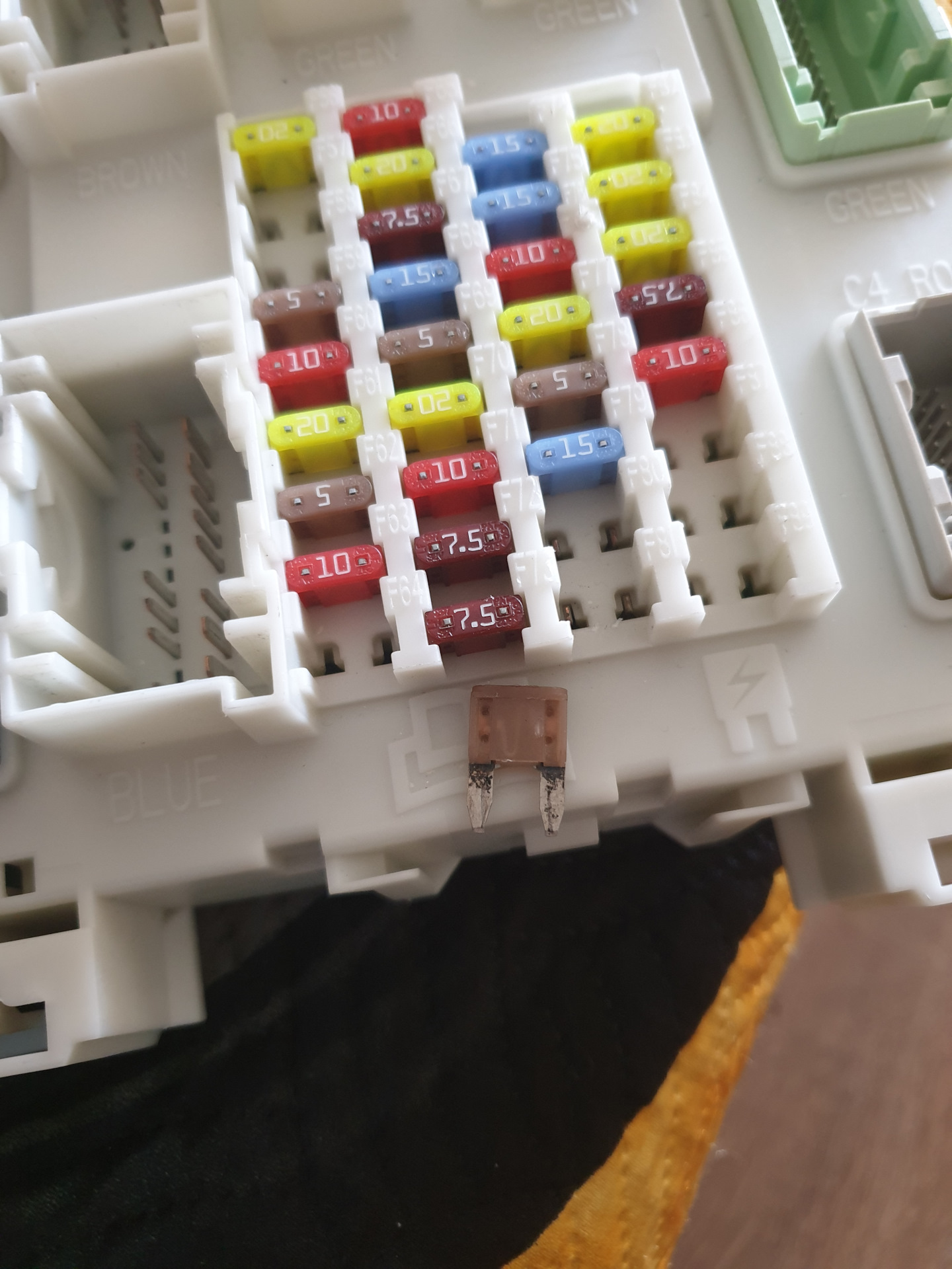

под капотом мини, в салоне микро
Спасибо!
wonderboy
Одинаковые и там и там. Только под капотом еще силовые есть,
в блоке под бардачком у меня микро стоят, я тож думал одинаковые, а потом залез а там шиш😁
Еще раз повторю во всех 3 блоках ОДИНАКОВЫЕ, кроме силовых (обогрев лба и т.д.) и предохранителей в pre-fuse.

Так значит мини или микро 2? Потомучто они чета на микро не похожи у них ножки в самом корпусе !
Микро это ножки в корпусе. Мины нв фото выше. Стадартные это побольше, как на вазе.
wonderboy
Везде мини. Микро не имеют торчаших ног.

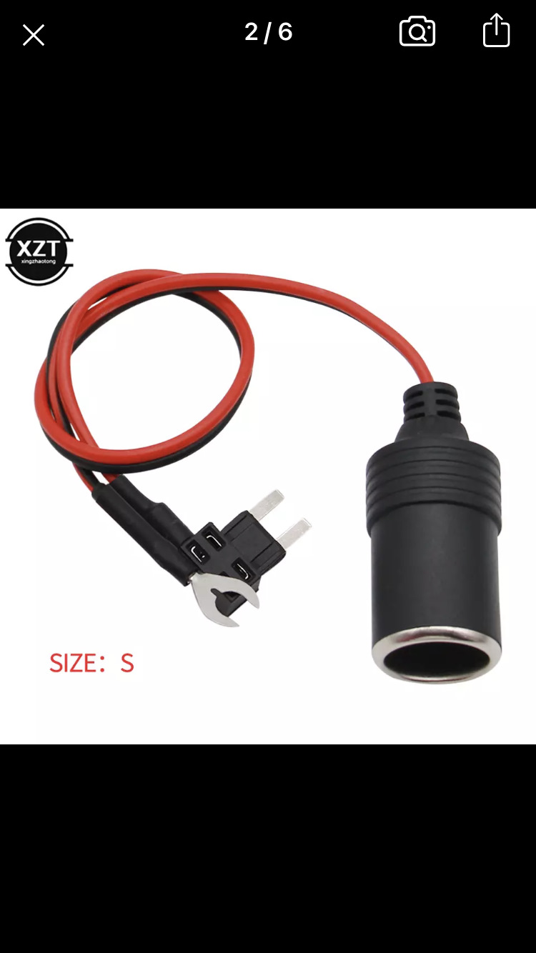

У меня на рио вообще микро2 в магазине хер найдешь! Спасибо !хочу купить прикуриватель и в преды воткнуть( регистратор) в плафонную проводку врезаться не очень хочу!
Как выглядят они?
Это мини)
Значит оно !
