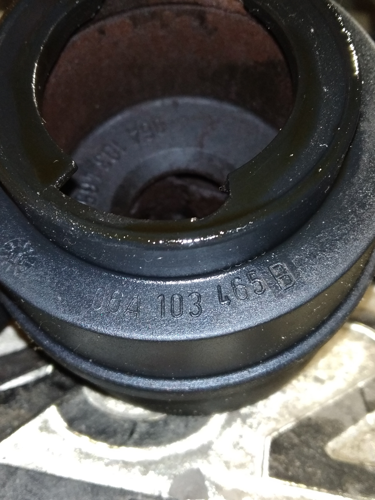

После того как я понял что расход масла остался прежним, то приобрёл маслоотделитель от Volkswagen . Штатный выход вентиляции пришлось заглушить .

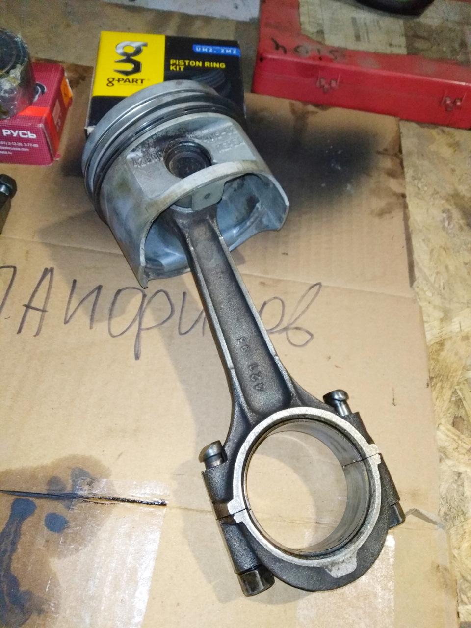

Проблема оказалась в изношенных маслосъёмных кольцах . Компрессионные были как новые . После установки новых деталей расход масла пришёл в норму .

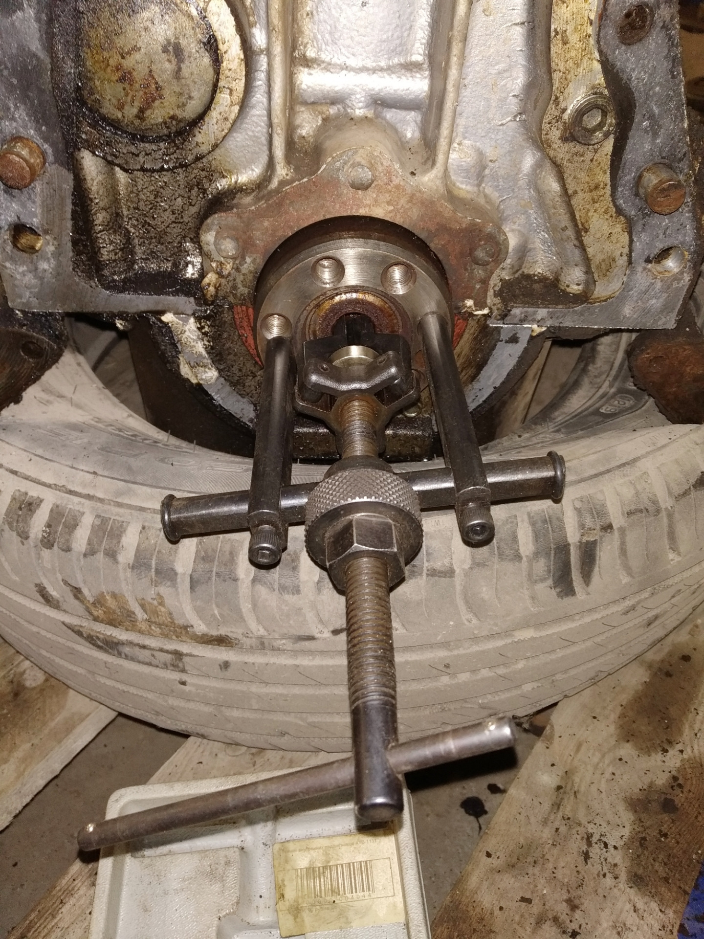

Разборку своего мотора начал с извлечения подшипника коленвала .

При сравнении новых поршневых колец со старыми, стало видно что у маслосъёмных очень маленькие зазоры в "замках" .
Новые кольца встали с идеальными зазорами .

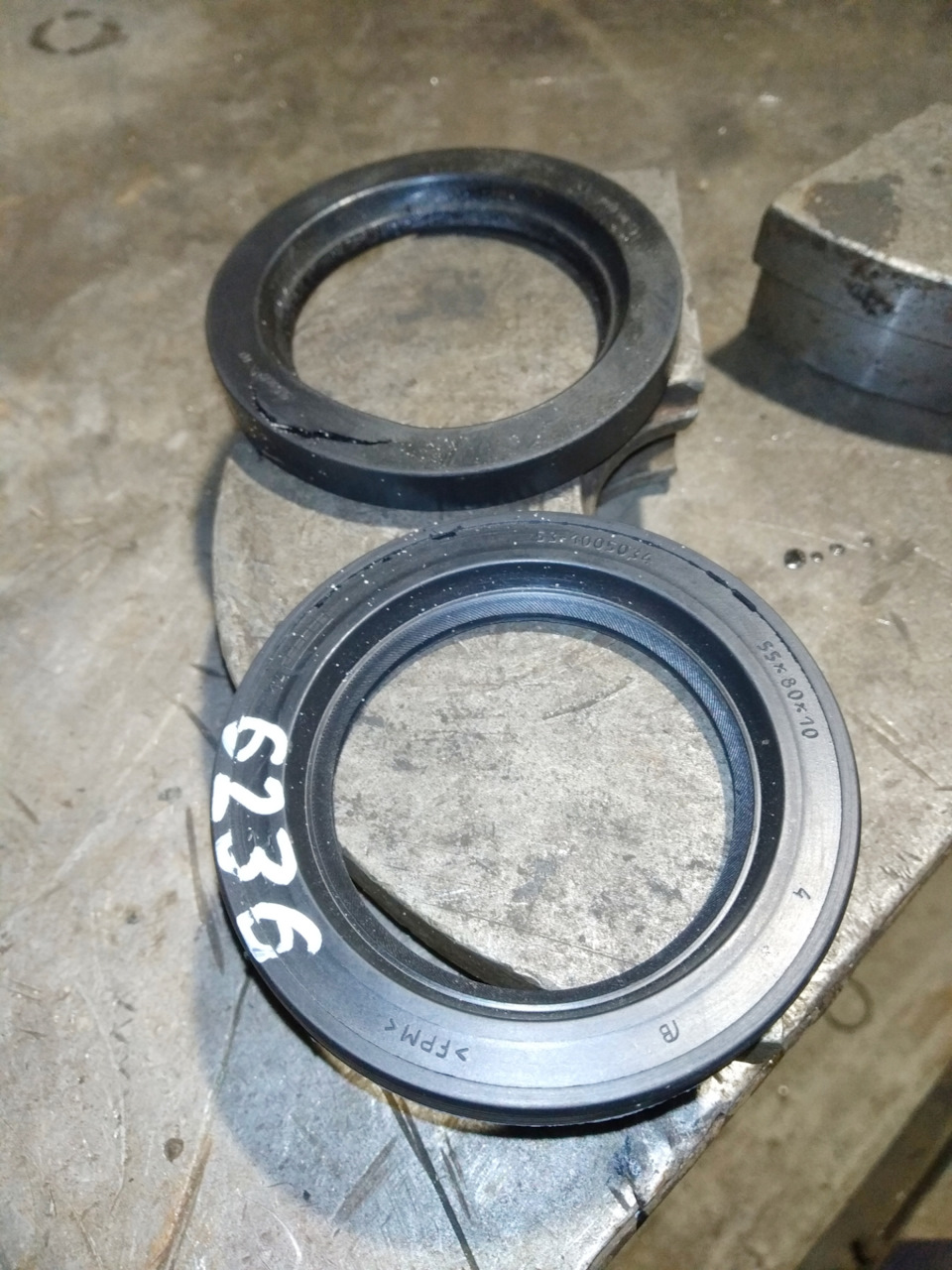

Не желаю даже представлять как меняется передний сальник коленвала на "буханке", когда двигатель стоит на своём месте .
По этому решил это сделать пока всё в хорошем доступе .

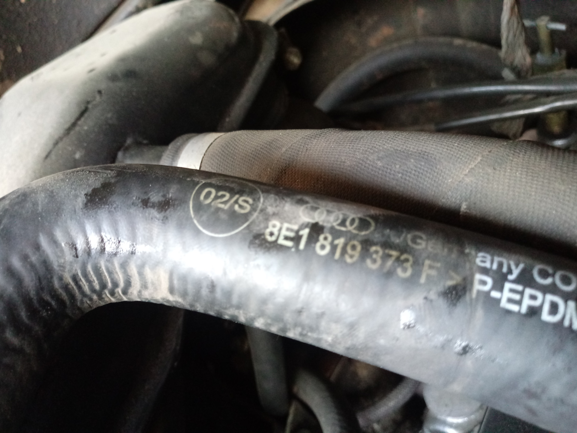

Встаёт на штатную заливную горловину . Штатную вентиляцию я заглушил . Шланг от маслоотделителя подсоединил на штатное место к воздушному фильтру . Шланг использовал от дизельной Ауди . Вот номер .
Добрый день! Можно номер маслоотделителя?
