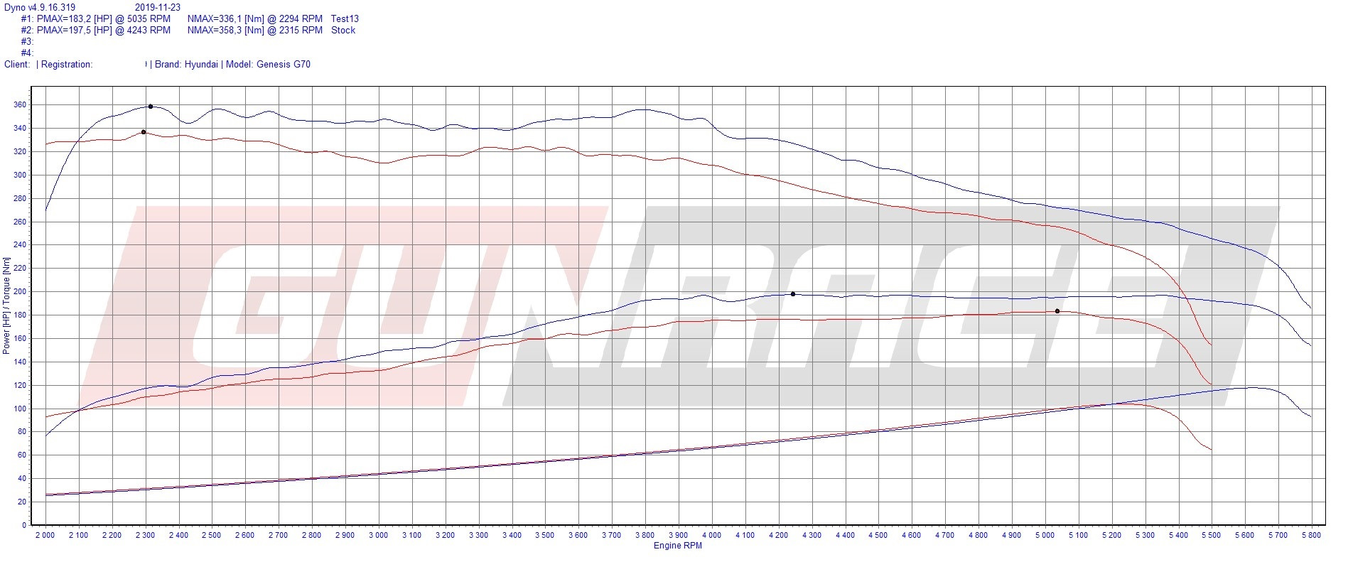

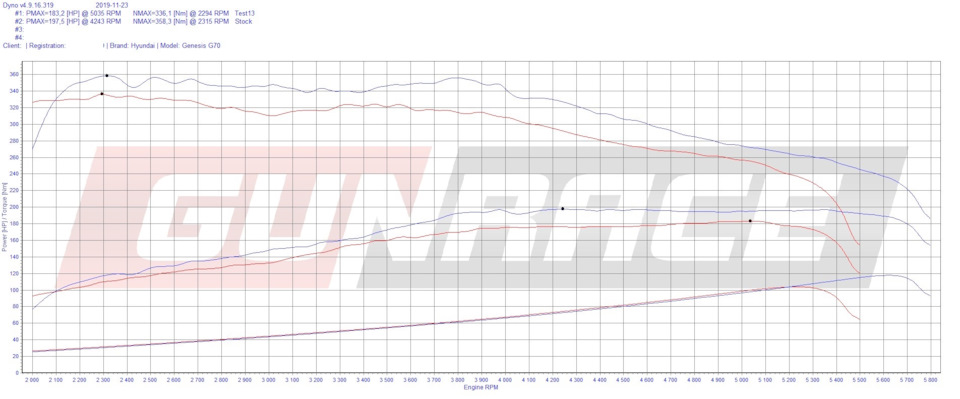

1. Для общего понимания замер сток машины 197 сил.
Выдает 358нм и 197л.с. на 100м октане и 188 л.с. и 336нм на 92-м октане. Про замер на 92м вышло случайно, видимо на Роснефти слили бензовоз с 92-м в емкость с 100м. Это к тому, почему не надо лить 92-й и даже 95-й.

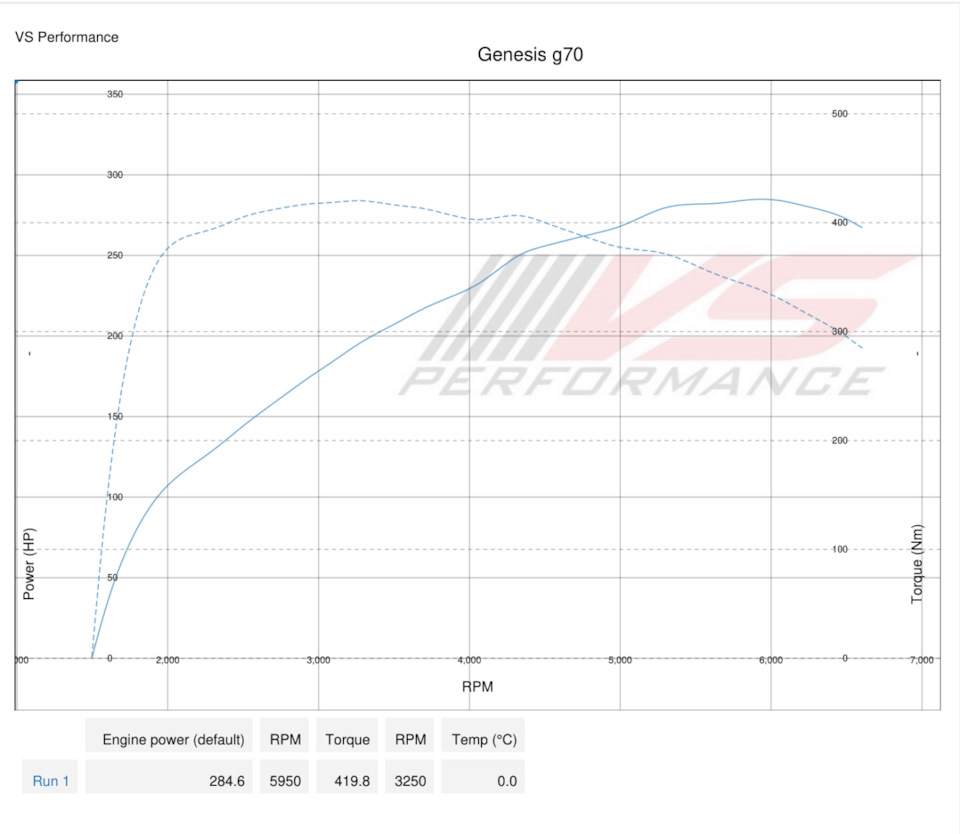

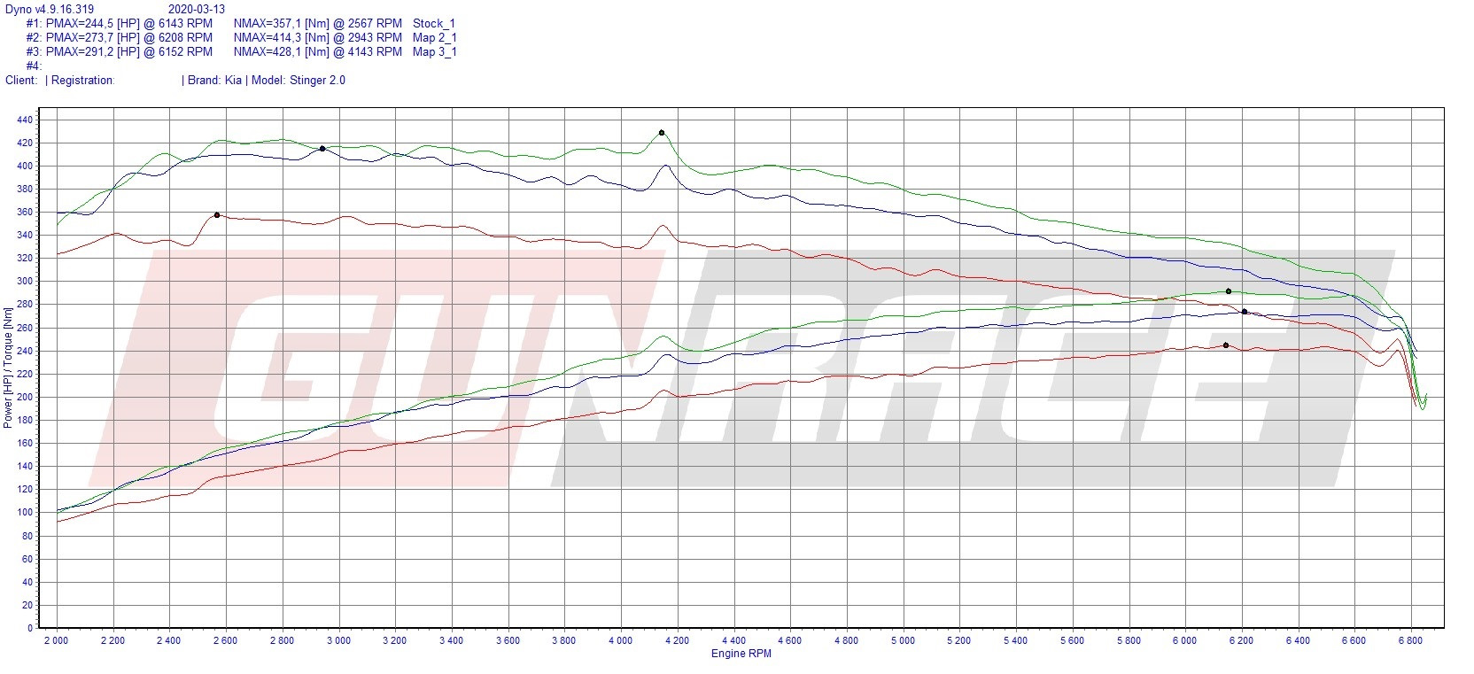

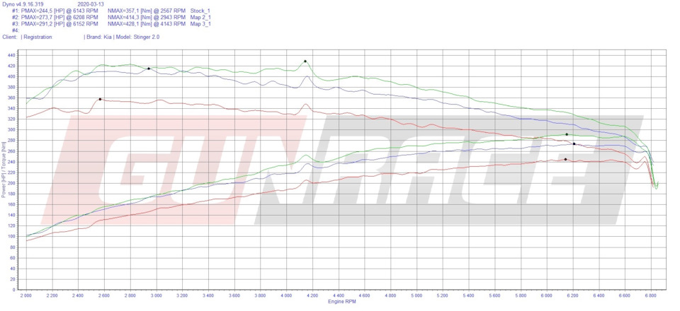

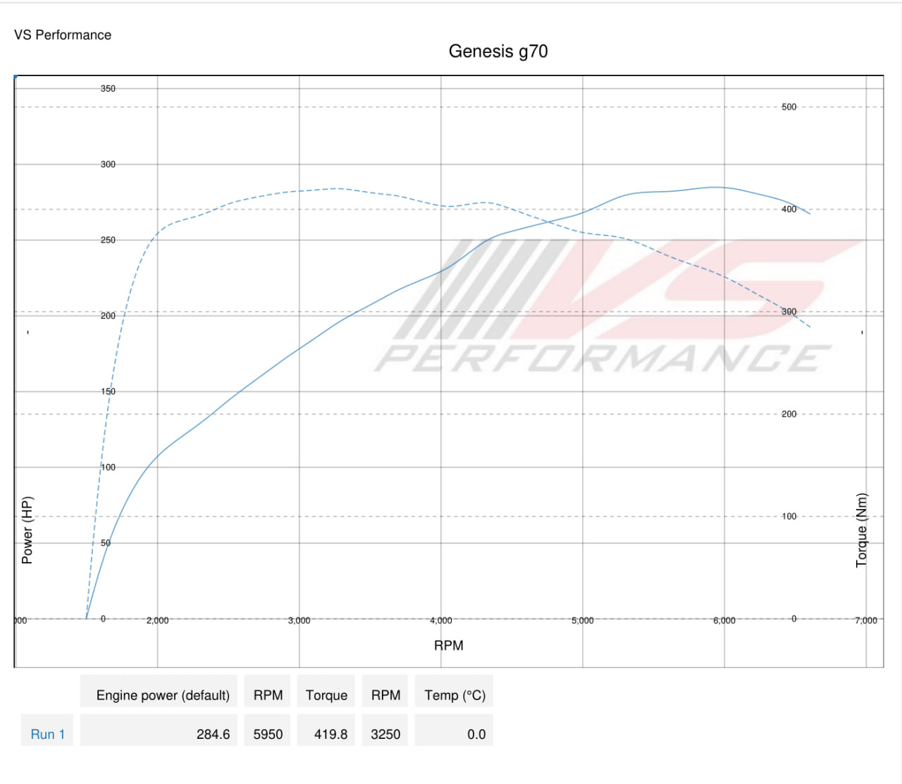

4. Ст.0.5 новая 284 л.с. и 419нм буст +/-1.15 бара. Желательно поменять сток интеркулер на "Сти фронт маунт кит от Ajs.su" (не болт он решение, но есть несколько мест, кто может это внедрить), почему так, читать тут. Желательно заменить сток байпас на Forge. Почему так, читать тут.
Optima GT вообще не настраивается без замены интеркулера. Т.е. вообще и никак это не обсуждается.
Почему я назвал ее Ст.0.5 . Обычно считается что ст.1 это прошивка на существенное увеличение мощности и давление турбины на штатном всем. В данном случае мы используем максимально возможный буст, который заложил в машину завод производитель. Буст который в штатной машине никогда не используется, так как ограничивается крутящим моментом. Штатная машина едет на 1 бар в пике и 0.85-0.9 наверху для 247 сил версии и 1 бар в пике и 0.5 бара к отсечке на 197 сильной версии, тут 1.15 бара ровной полкой. Многие карты выхода на буст изменены, т.е. машина гораздо живее реагирует на дроссель. Для непонятливых — это совсем другой авто по ощущениям от езды.

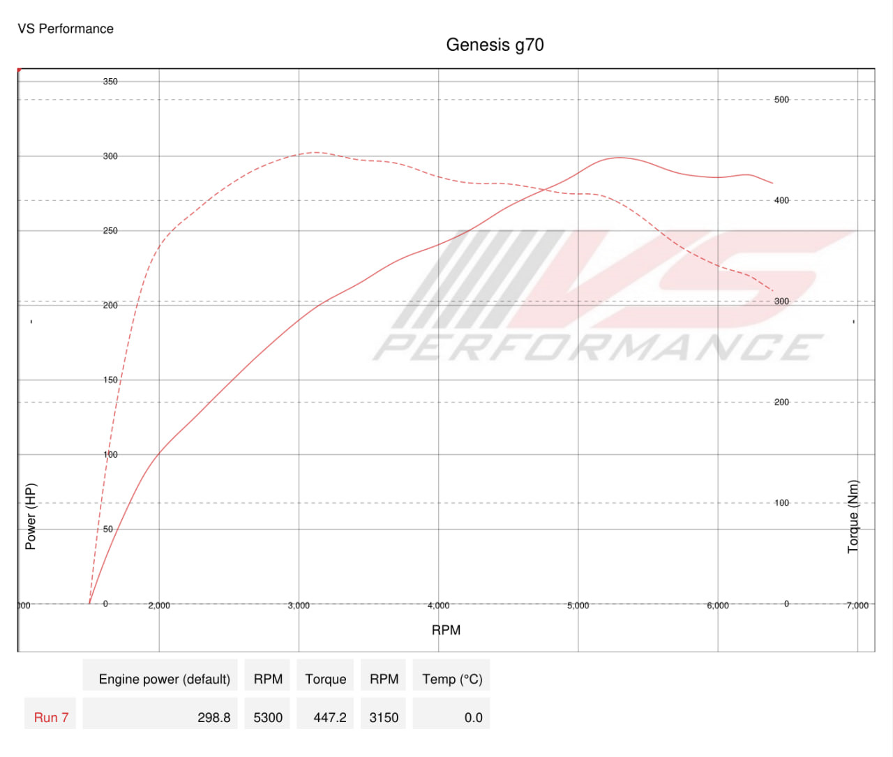

5. Ст.0.5+ буст в середине 1.28 бара и хвост 1.2, как итог 299 сил и 447нм

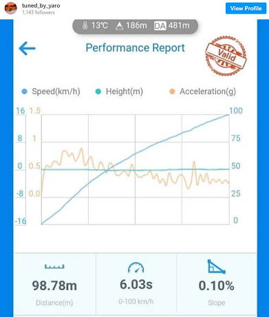

Моя 4вд машина в полном стоке ехала на этом софте вместо 8.2с в стоке 6.5-6.7с., легкий генезис едет низкие 6. Как поедут другие, я не знаю. Лучшее время 247 сток люкса 7с.

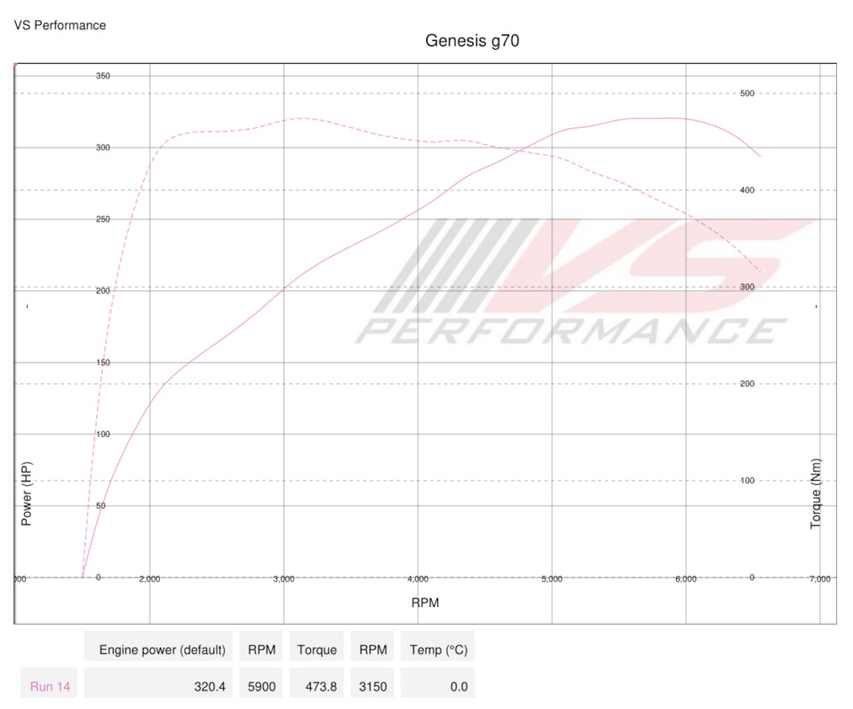

Выдает 320-330 сил и 470+ нм

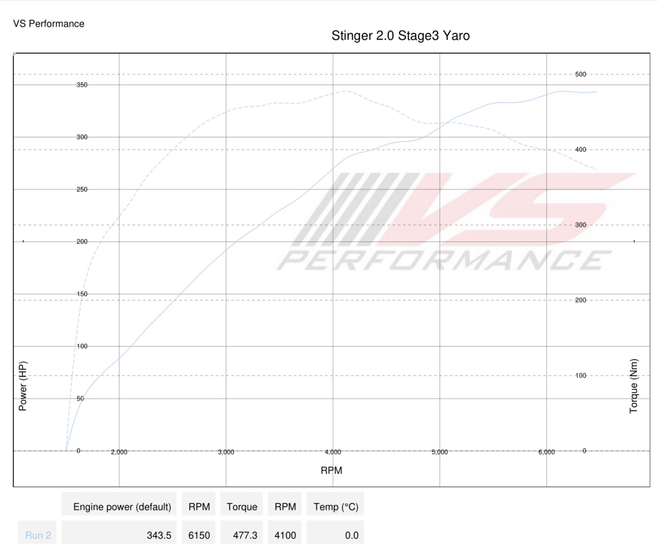

9. Ст.3 добавляется к ст2 гибридная турбина с увеличенными крыльчатками. Про гибрид почитать можно тут.

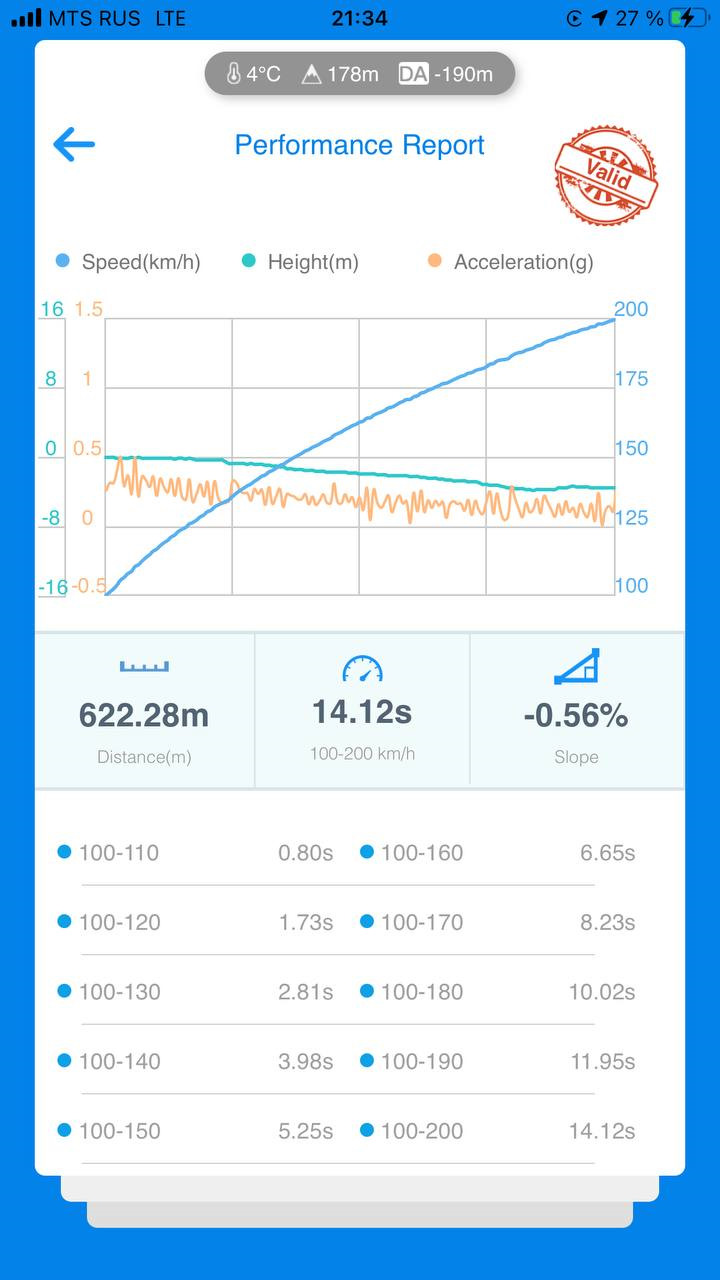

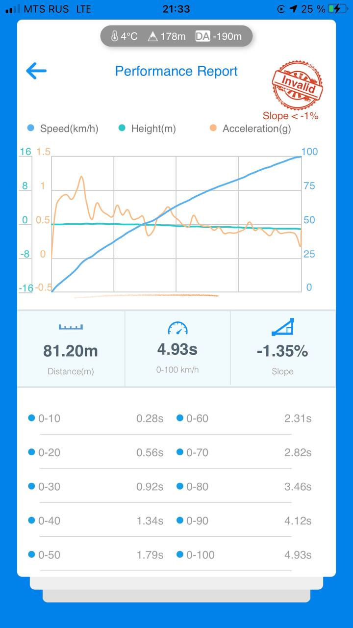

Время 100-200км/ч может быть низкие 11с и 0-100км/ч 4.98с (зимой без зацепа в -15). Подробно читать тут . Полагаю что "софт ноябрь" 2022 года (да за год очень существенно продвинулись вперед в плане управление лаунчем, мощностью и много чем другим) позволит поехать 4.3-4.4, но к сожалению уже нет возможности замерять по погодным причинам.
Выдает 343+ л.с. и 470+ нм.

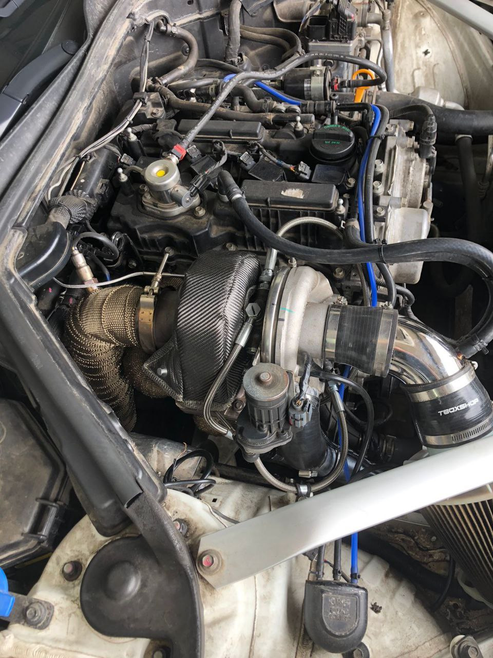

10. Ст.4 Все что в разделе для ст2 + турбокит на базе Borg Warner EFR 6758. 440 л.с. Выглядит это вот так

Ефр 6758 т4 твин, тнвд TCR (470 л.с. топлива), впуск, выпуск, интеркулер, переделан весь пайпинг. Гильзы 2мм, зазор 5 соток. В будущем портинг головы + кастом валы.

Вот смотри, стиг на ст3 ехал низкие 11 100-200, сколько едет ст.3 суп 100-200 не отжатый в сопли? 380 сил 12с. Тут в общем паритет.
Далее 0-100 оно ехало 4.9, но тут накладывает ограничение сток акпп, акпп с гидротрансформатором не может в силу устройства стартовать с 5000 оборотов, как делает меха или дсг. Но…у меня Р-ка на дсг и оно полное говнище по сравнению с 8 ступенчатой автоматической коробкой в плане жизни. Так что в угоду удобству я готов потерять эту секунду.
