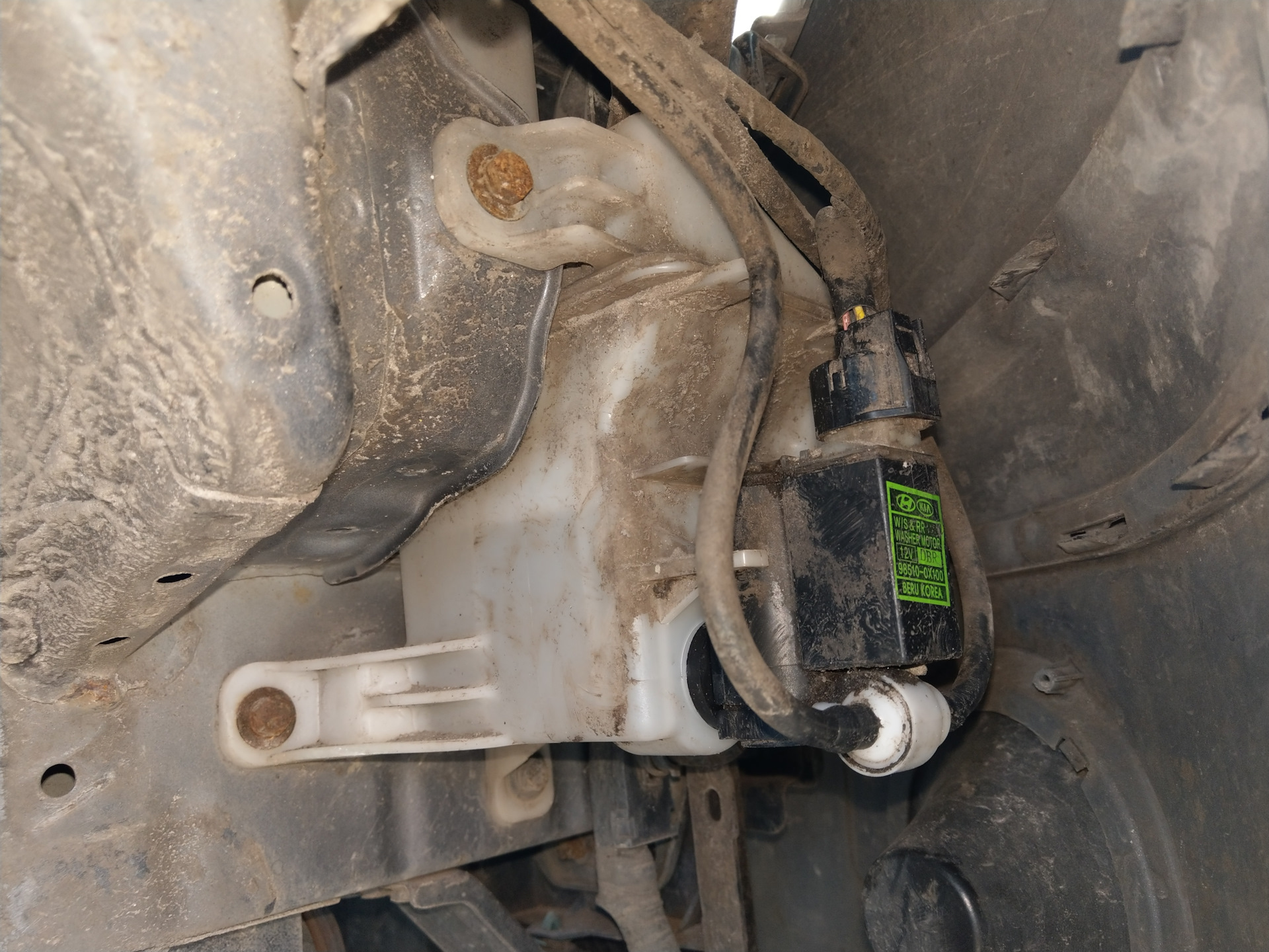

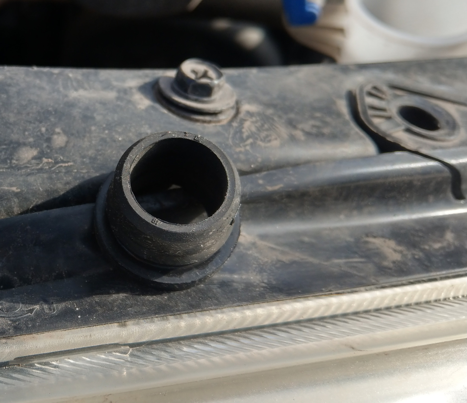

Посмотрев некоторое количество текстовых и видеоматериалов про баки и насосы омывателей на Hyundai Accent, показалось, что демонтировав переднюю правую фару будет возможность демонтировать также насос омывателя для осмотра. На деле оказалось, что это совсем не так и доступа к насосу омывателя сверху нет, максимум — можно попытаться осмотреть насос и место соединения насоса и бака с омывателем, где и была обнаружена течь. Капли одна за одной с полуминутным интервалом, то есть достаточно медленно появлялись на нижней части насоса. К сожалению, пока так и не понятно, что именно протекает — сам насос омывателя или резиновый уплотнитель в месте, где насос утавливается в бак омывателя.

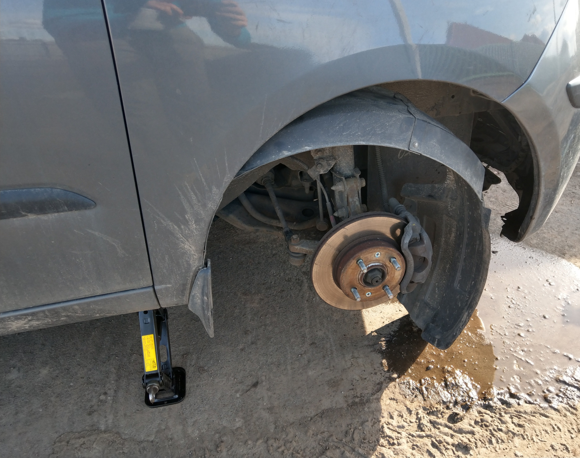

Было демонтировано переднее правое колесо. Думаю, очень многие это умеют делать. Далее были сняты три клипсы, которые придерживают пластиковый подкрылок в передней части, расположение клипс в данном случае такое же как и у Hyundai Accent примерно тех же лет. Далее следует немного отодвинуть подкрылок и через образовавшуюся щель между пластиковым подкрылком и бампером есть доступ к насосу омывателя.
Насос омывателя был осмотрен, никаких видимых трещин на нём не было, также был осмотрен резиновый уплотнитель, на котором также не было обнаружено каких-либо видимых проблем.
Вся конструкция была очищена от грязи, которой в эту часть подкапотного пространства прилетает довольно много, несмотря на защиту пластиковым подкрылком со стороны дороги.
После сбора всей конструкции, вода (омыватель) всё также вытекала из бака.

Код детали резинового уплотнителя бака омывателя в месте, где насос подключается к баку омывателя — 98622-14200.

У меня была аналогичная проблема — я нашел трещину на корпусе насоса, которая и давала течь. Перед покупкой насоса попробовал клей-замазку для пластика на основе эпоксидки, и с тех пор покупка нового насоса отпала насовсем!
Заменил насос омывателя. Уже неделю как жидкость омывателя не вытекает через насос.
В общем уже точно могу сказать, что в моём случае также виновником неисправности был насос омывателя.
При быстром осмотре не очень понятно откуда именно из насоса вытекает жидкость омывателя. Да, и скорость утечки омывателя была довольно небольшая, наверное, где-то 1,5 — 2 литра за 10 — 12 часов.
Наверное, можно было бы весь насос покрыть какой-либо гидроизоляцией, возможно, это помогло бы.
По крайней мере даже старый насос давал неплохое давление, хотя, наверное, немного меньшее, чем тогда, когда был новее.
