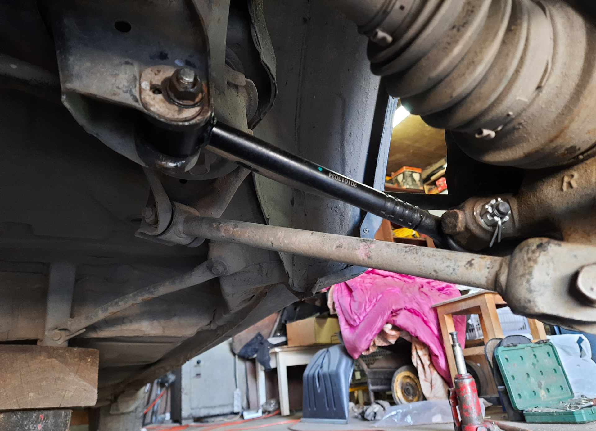

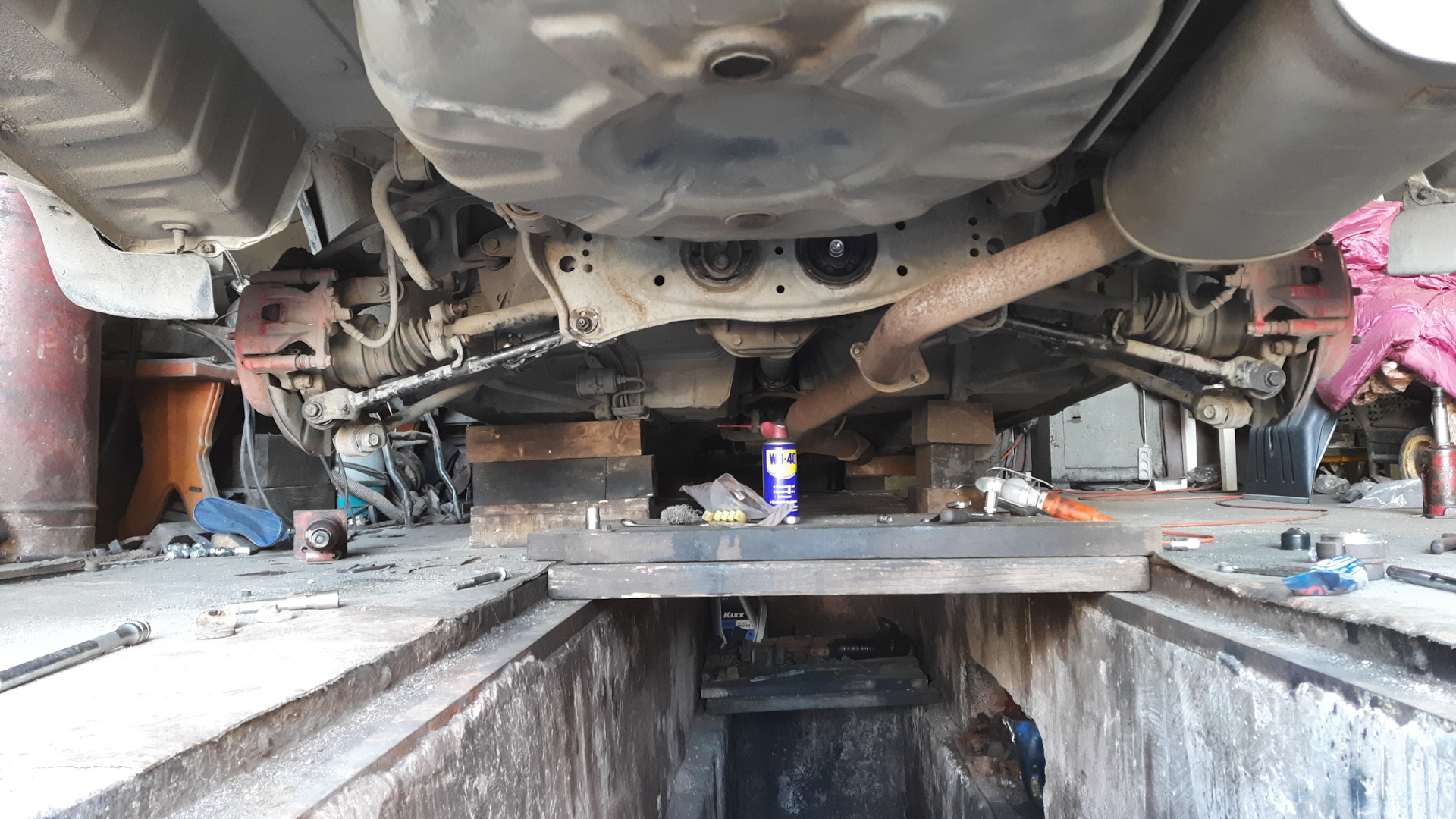

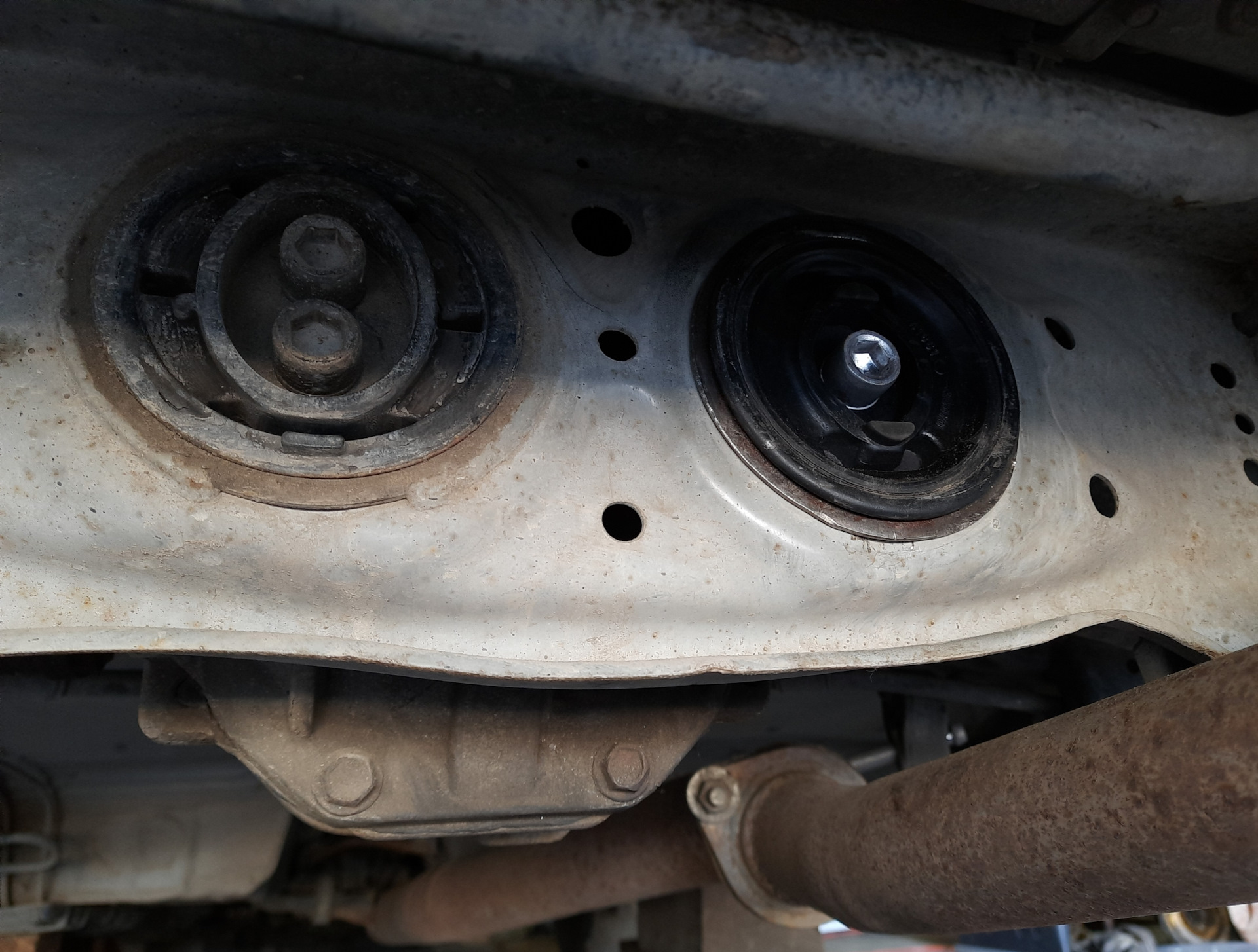

Сегодня выходной, а значит можно по заниматься машиной.

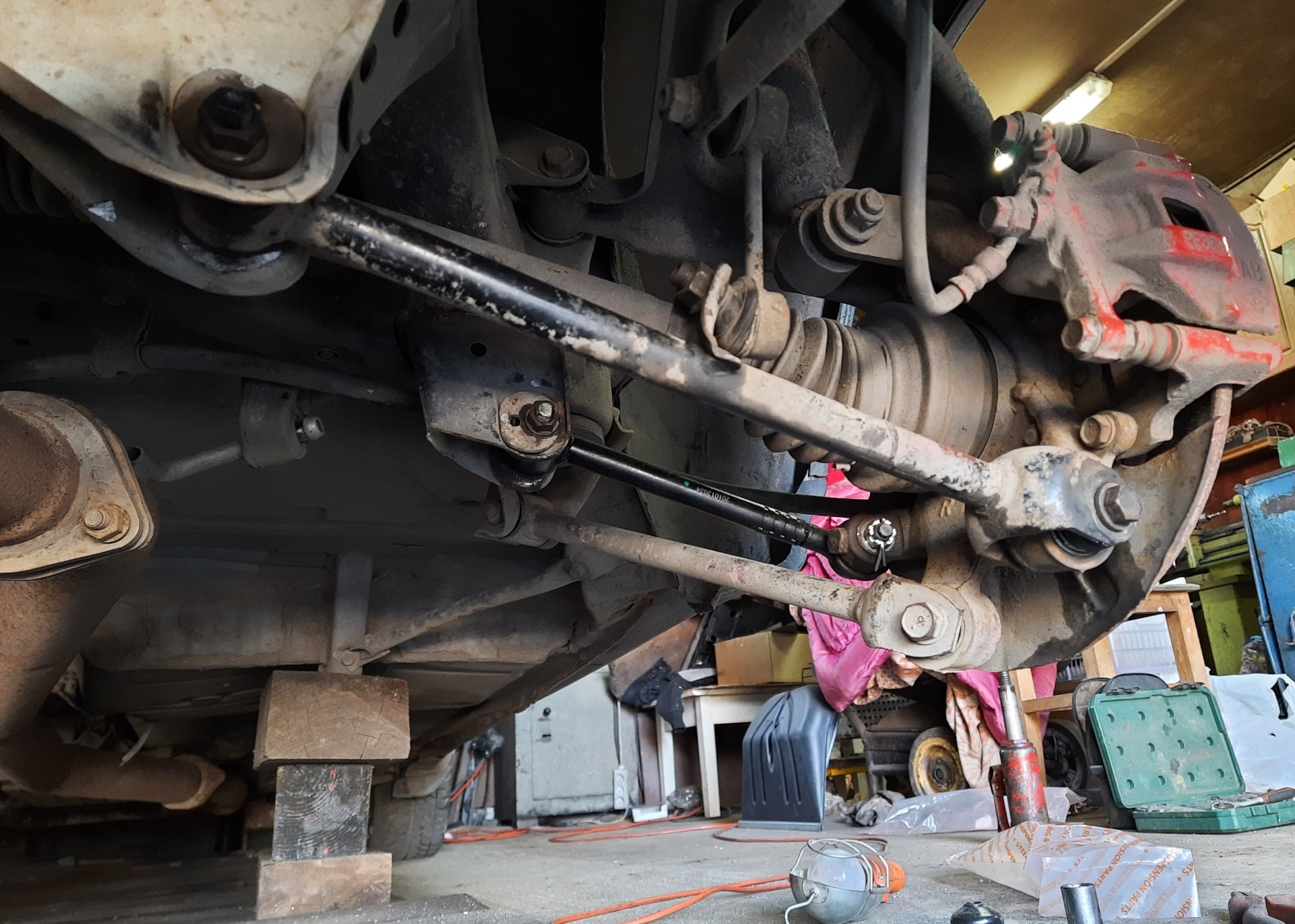

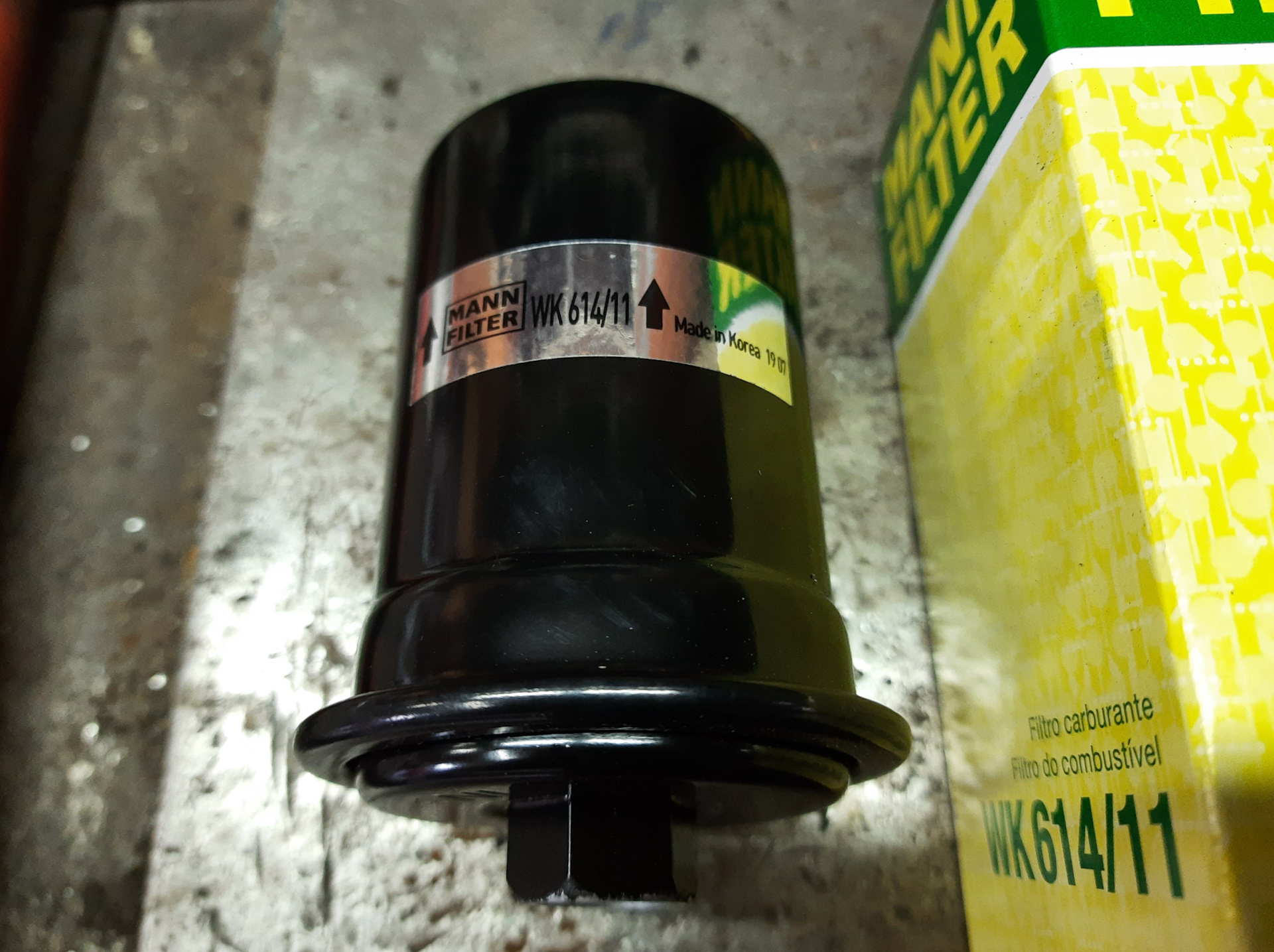

Поменял все экцентики, так как мои прикипели насмерть и нет возможности выставить развал схождение. Заменил тягу с шаровой, плавающий саленблок и саленблок на поперечной тяге. Установил обойму с второй подушкой, осталось только её обварить, ну и за одно поменял топливный фильтр, выбор пал на фирму Mann 😁 Выходной проведённый под машиной +100500 в карму😉
Всем ровных дорог и по зелёной 🙃
Запчасти на фото: WK6141

Правую подушку на 90 градусов повернуть нужно.
Она пока не зафиксирована, за совет спасибо ✌🏼
Правую подушку не правельно установил. Смотри фото балки на дроме оригинал и увидишь разницу
Спасибо за совет, как приваривать буду разверну👍🏻

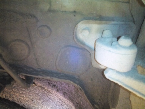

В обойму просто вставляется подушка?спрашиваю тоже так хочу сделать🙄но не в курсе че как)
Там еще гильза нужна, продается в тюнинг-магазах, тоже себе хочу поставить чуть позже
Спасибо!
vl85ll
Да там нужна гильза, чертёж можно найти в интернете, нормальный токарь сделает её за час. Либо поискать готовые, я нашёл готовую в неё на месте впресовал подушку и поставил на машину, осталось гильзу приварить по месту.
