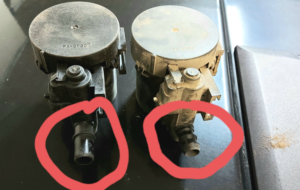

Надоела долгая заправка ( около 10 минут на 40 литров). Особенно это раздражало водителей которые стоят в очереди на заправку.
Для этого был куплен Клапан топливоиспарительного бака 25932571 за 2200. Однако в примечания пишут что он для эскалейд и Н2.
Для демонтажа потребуется ключ на 13 (накидная головка не подойдет) и небольшая отвёртка что бы отогнать усики. Времени займёт не более 30 минут.
1. Откручиваем болт ключем, отщелкиваем провод. Отогнуть усики которые защелкивают клапан и все снимается.
2. Перекидывать шланг. Я его немного разогрев феном и на всякий случай поставил хомут, хотя держится плотно.
3. Устанавливаем все в обратном порядке.
Внешне клапаны отличаются только носками.
Старый клапан легко разбирается. Внутри стоит металлическая губка и все.
Что сломалось не могу понять.
Итог: проверил на заправке залить 30 литров. Всё прошло успешно)))

Что самое интересное то ошибок никаких не было. Считывал по ELM, тоже было все чисто
Ошибка с панели сама исчезла или сбрасывал?
