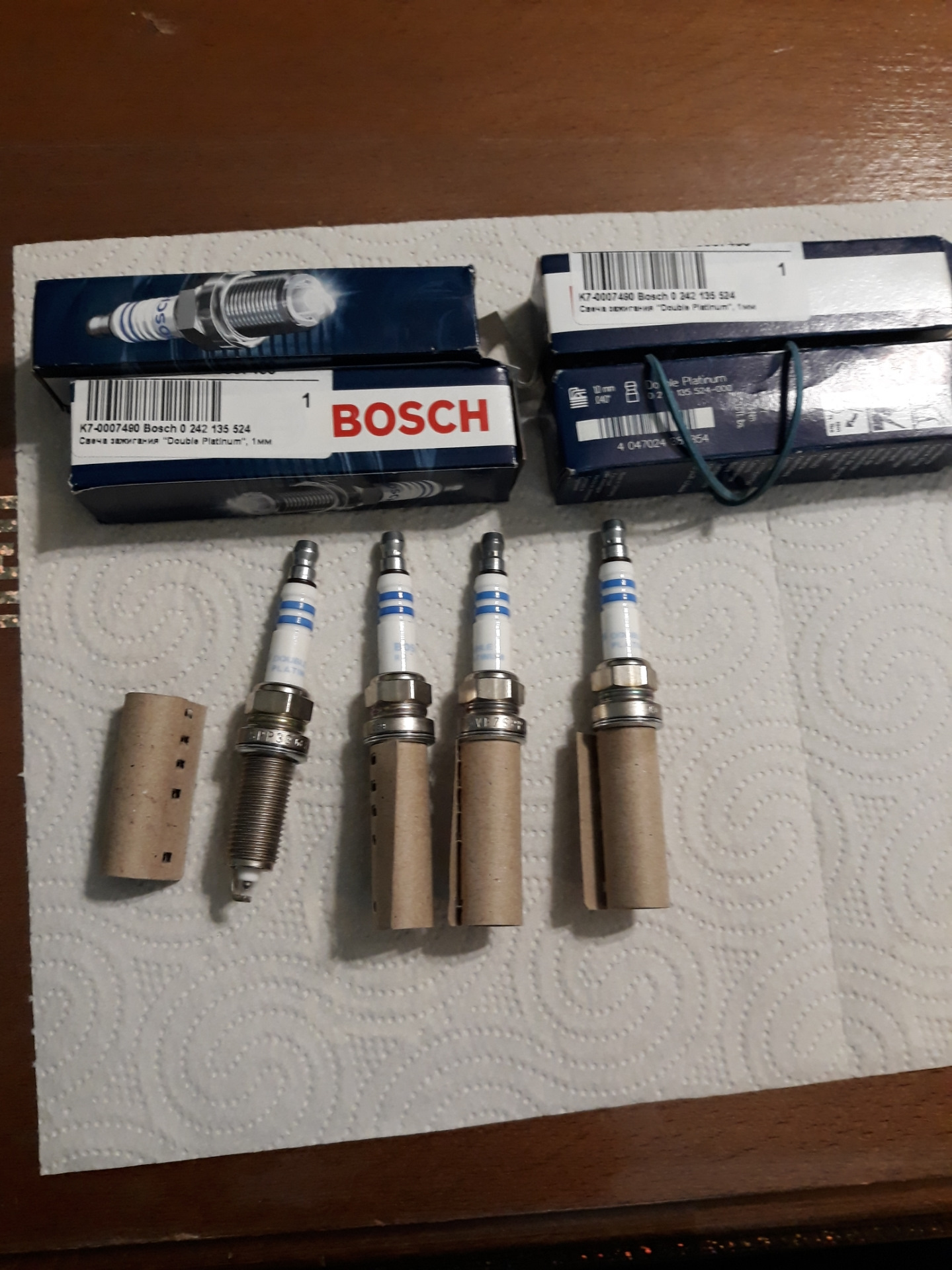

Запчасти на фото: 4007490, 0242135524

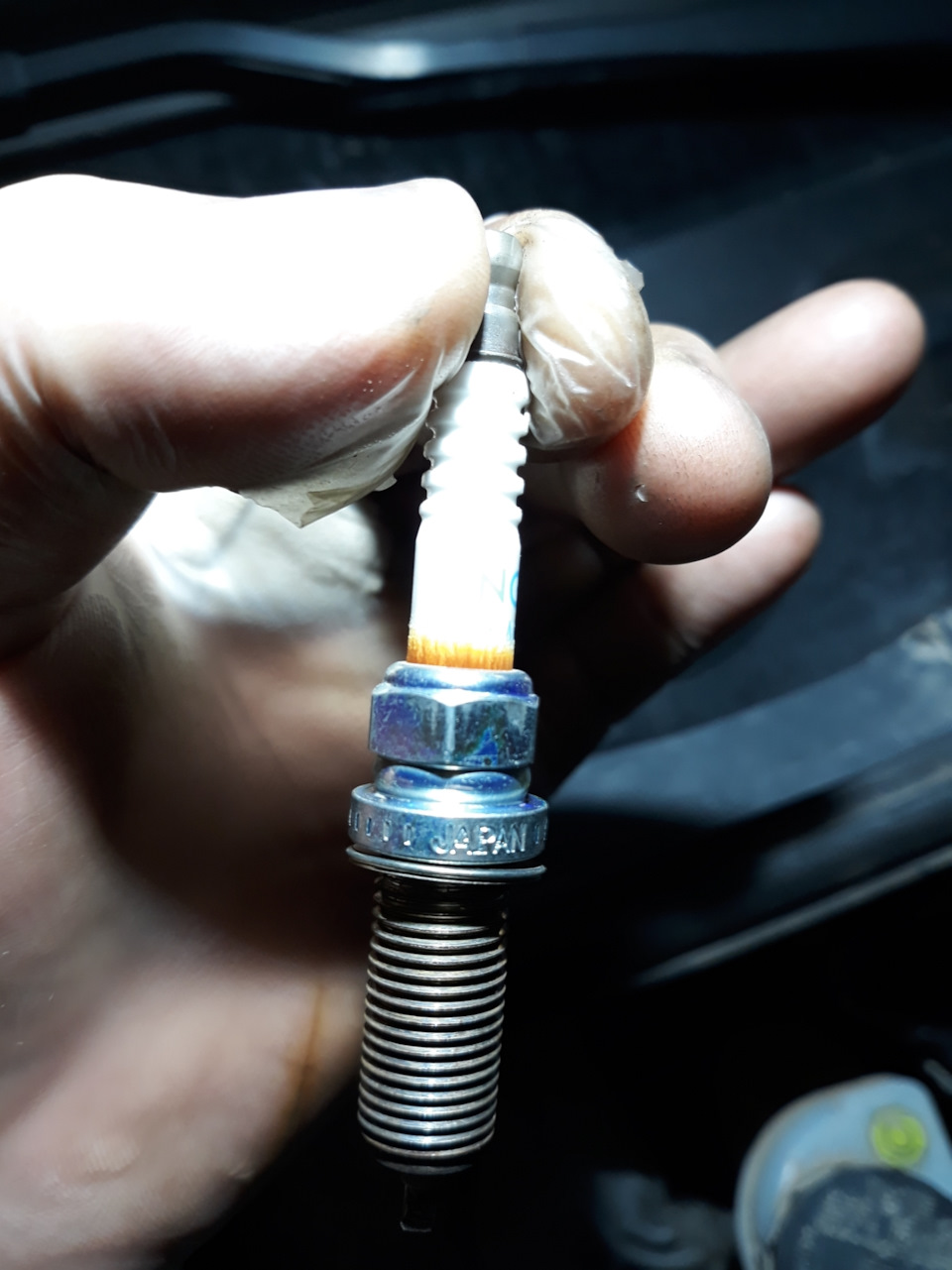

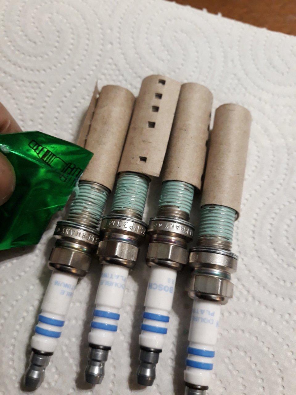

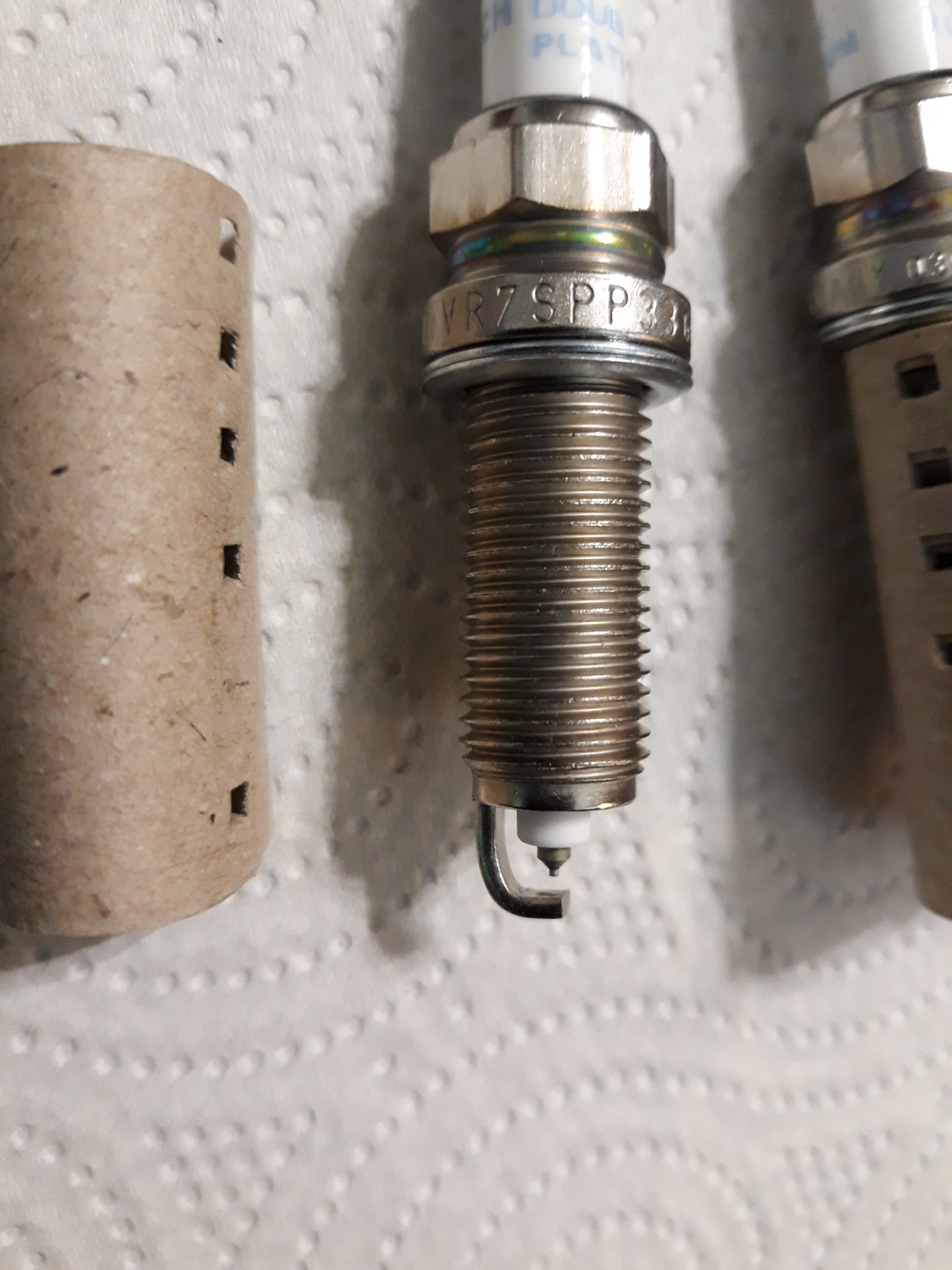

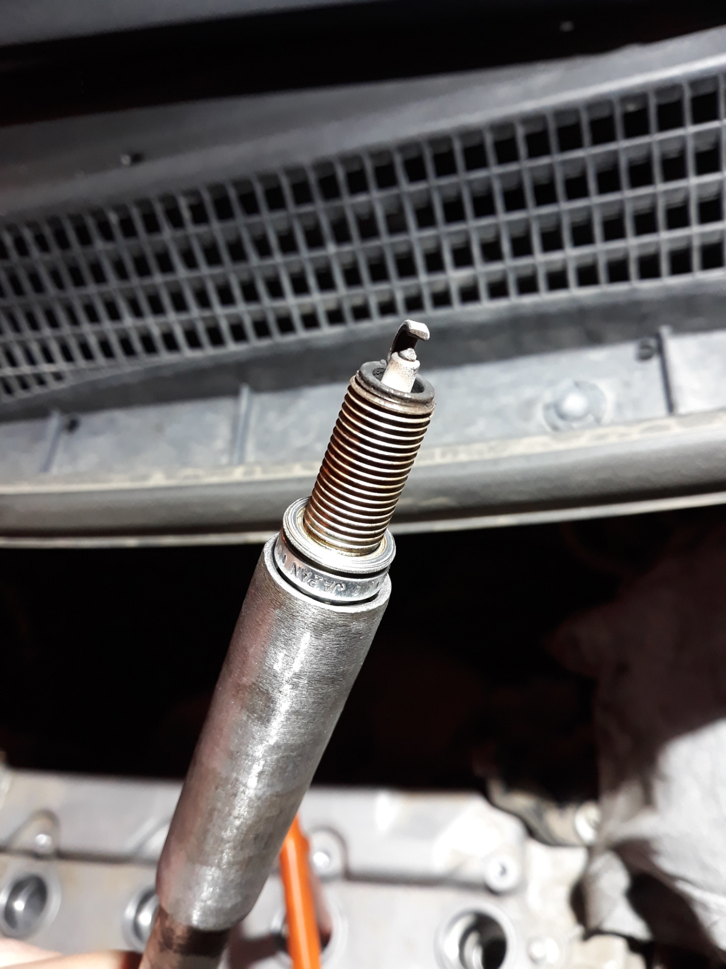

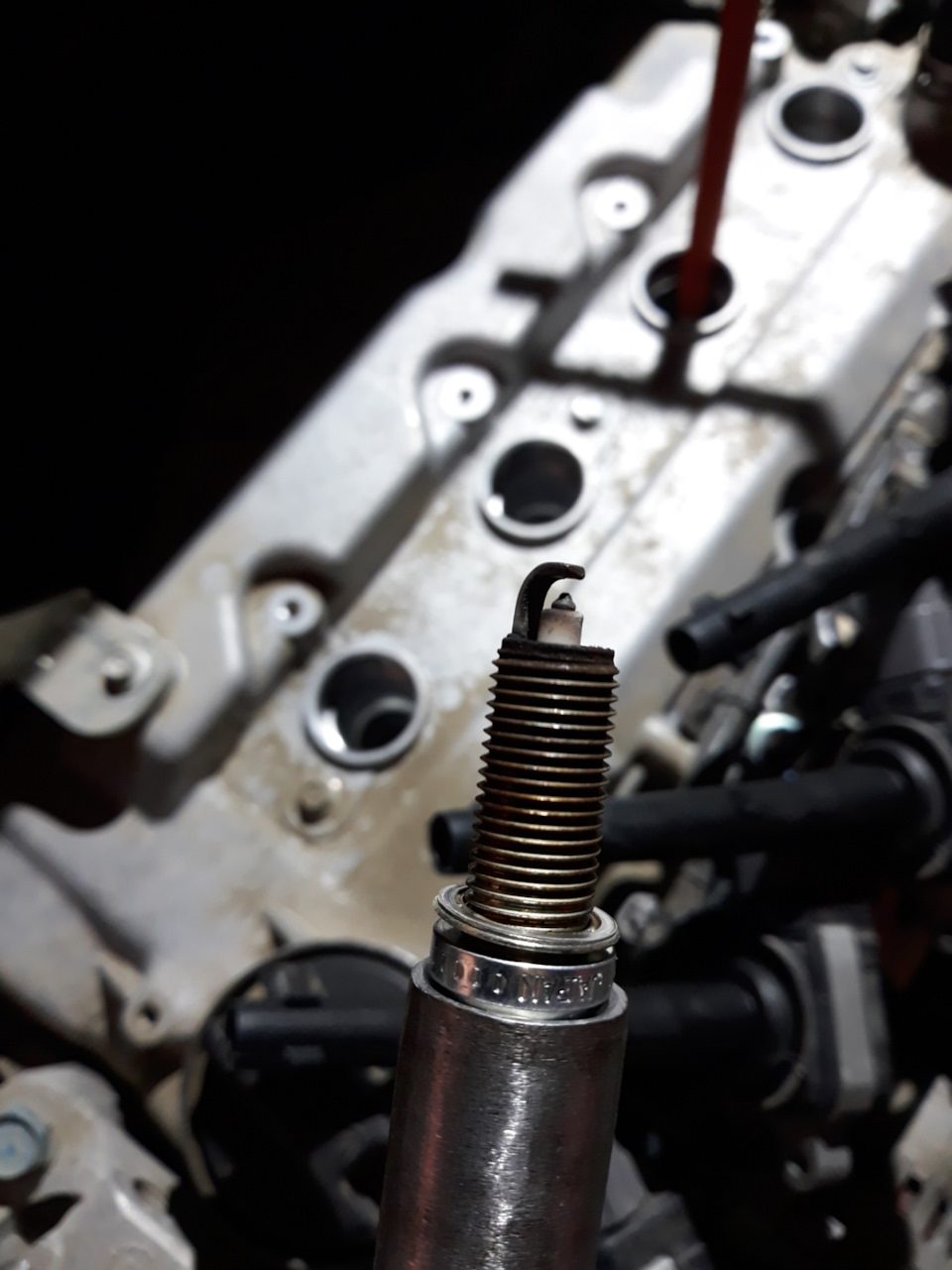

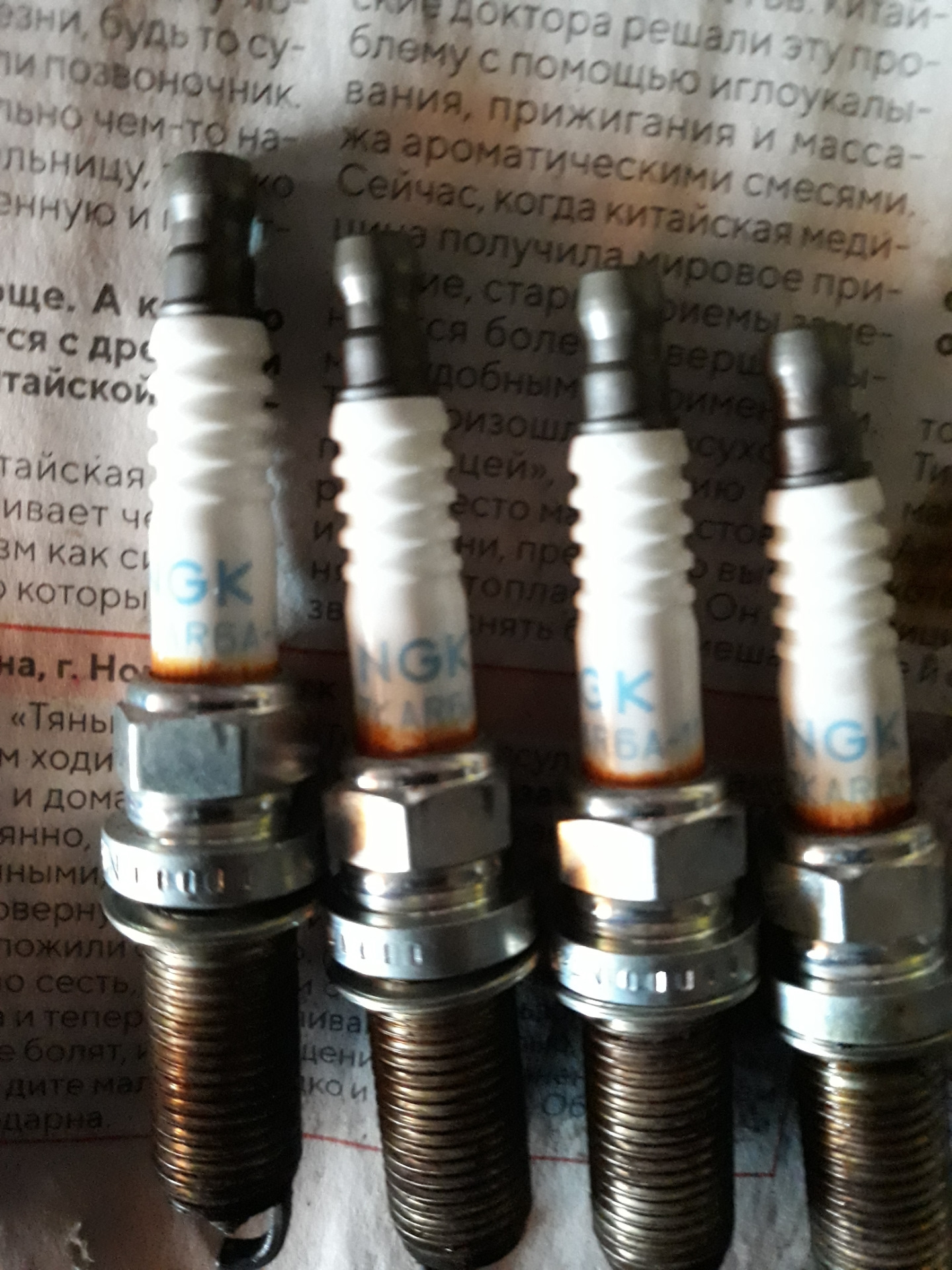

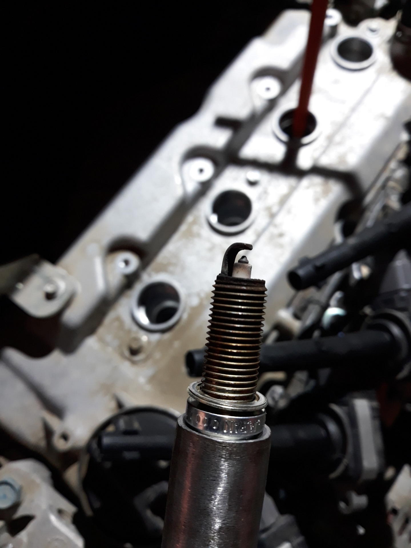

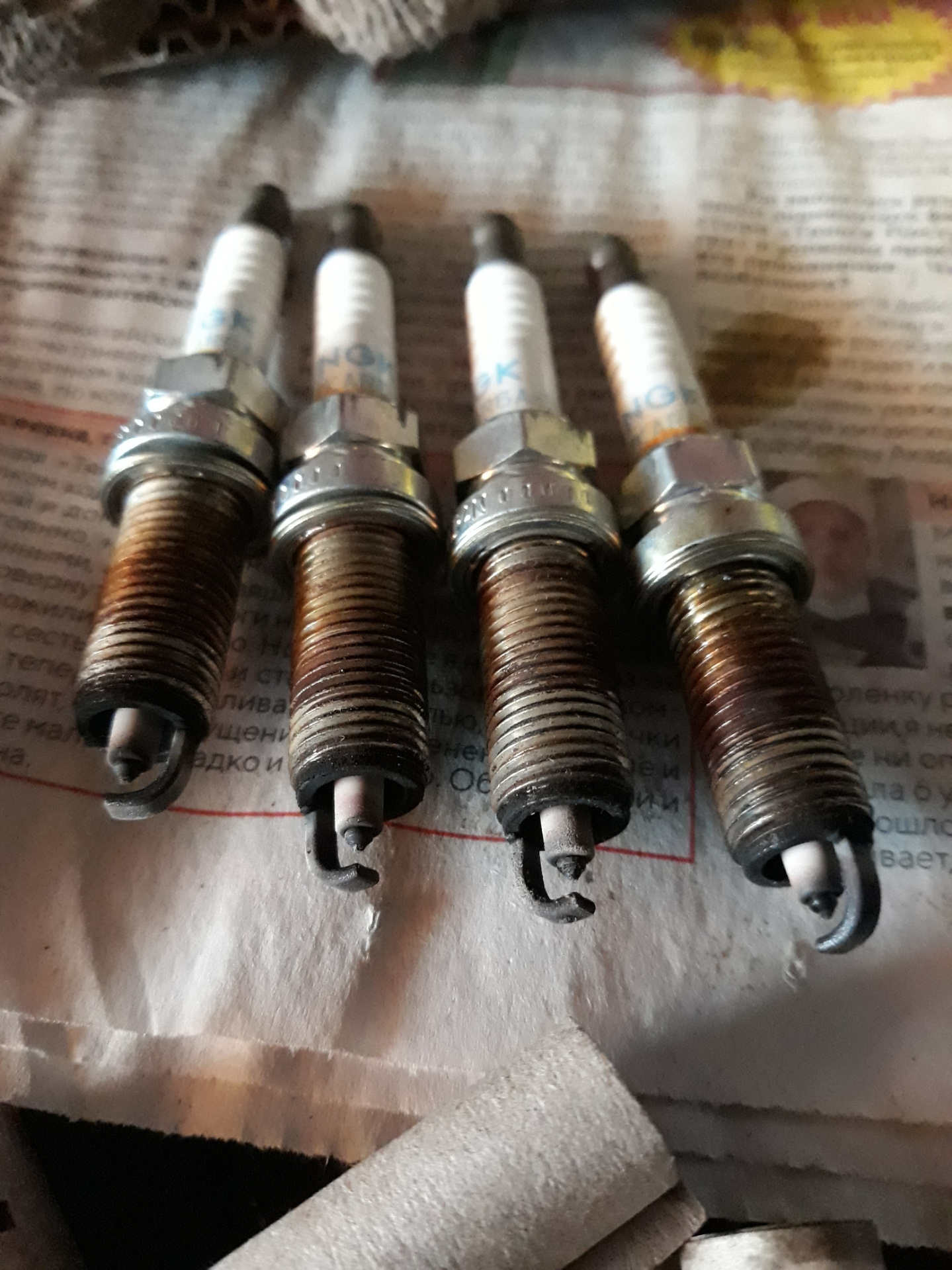

Заменил свечи на Bosch, прокладку коллектора, почистил впуск+клапана gzox_ом, ехать стала лучше, расход чуть упал. Свечи оригинальные ни разу не менялись, прошли 69000км. На 4 и 2 цилиндре зазор очень сильно увеличился подгорел центральный электрод.
Р.S. Новые свечи установленны с использованием динамометрического ключа, затяжка 19 Нм.
Едем дальше, всем ровных дорог.

Абсолютно нормальные свечи. Они ходят по 100 тыс. км. А если менять только на оригинал.
Могу отдать себе вкрутите нормальные свечи, а я на новых как нибудь с нормальными зазорами))
