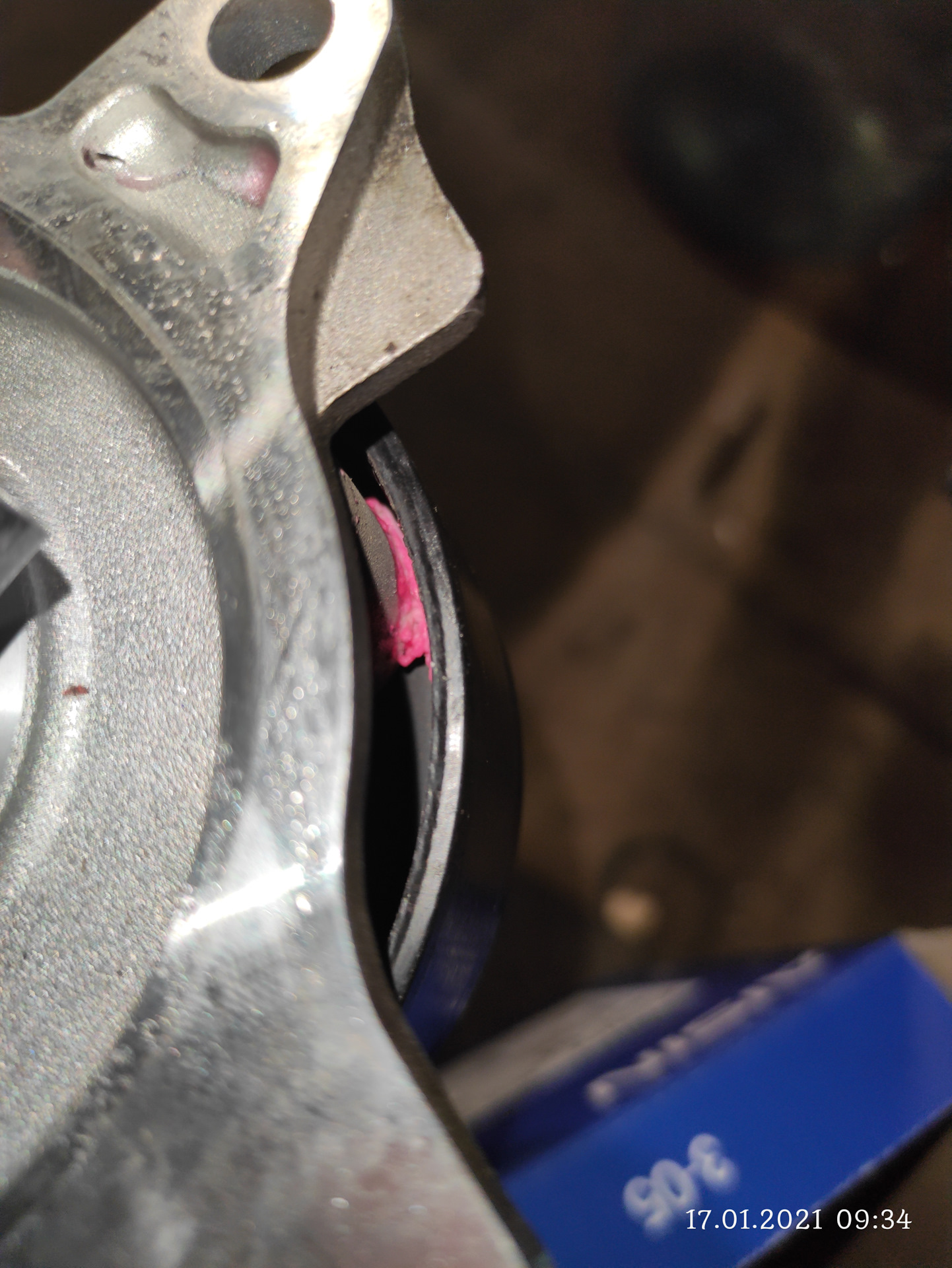

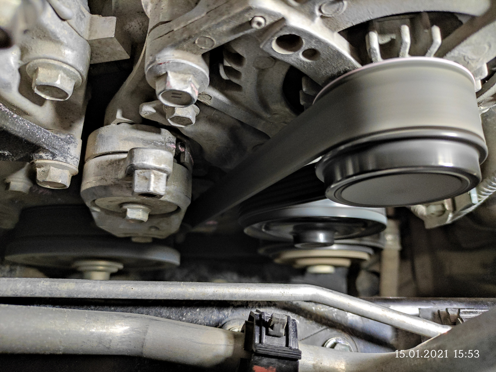

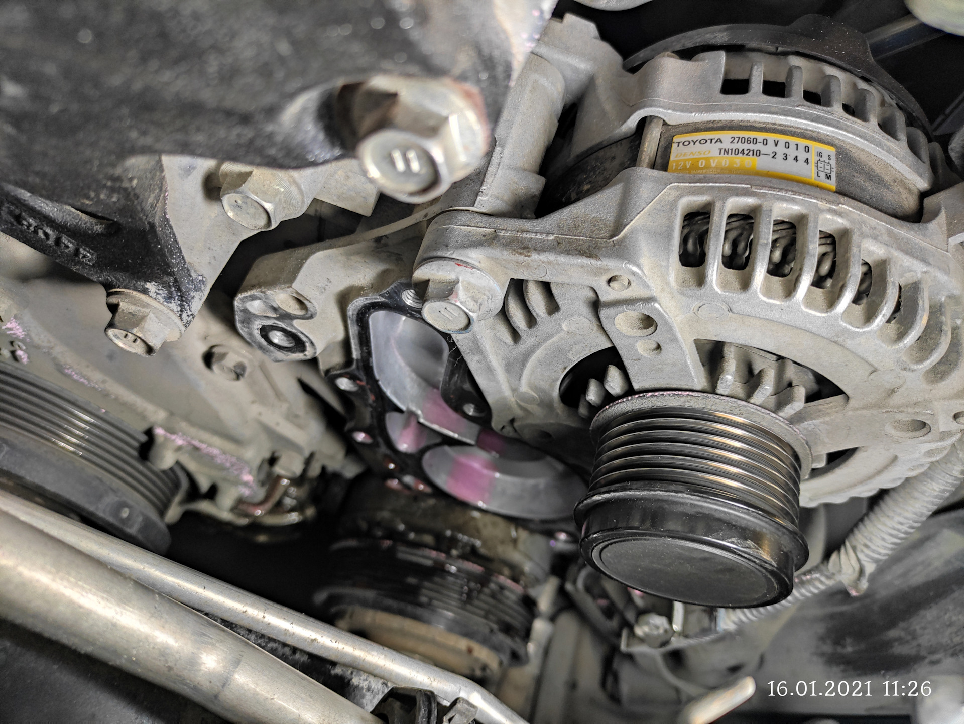

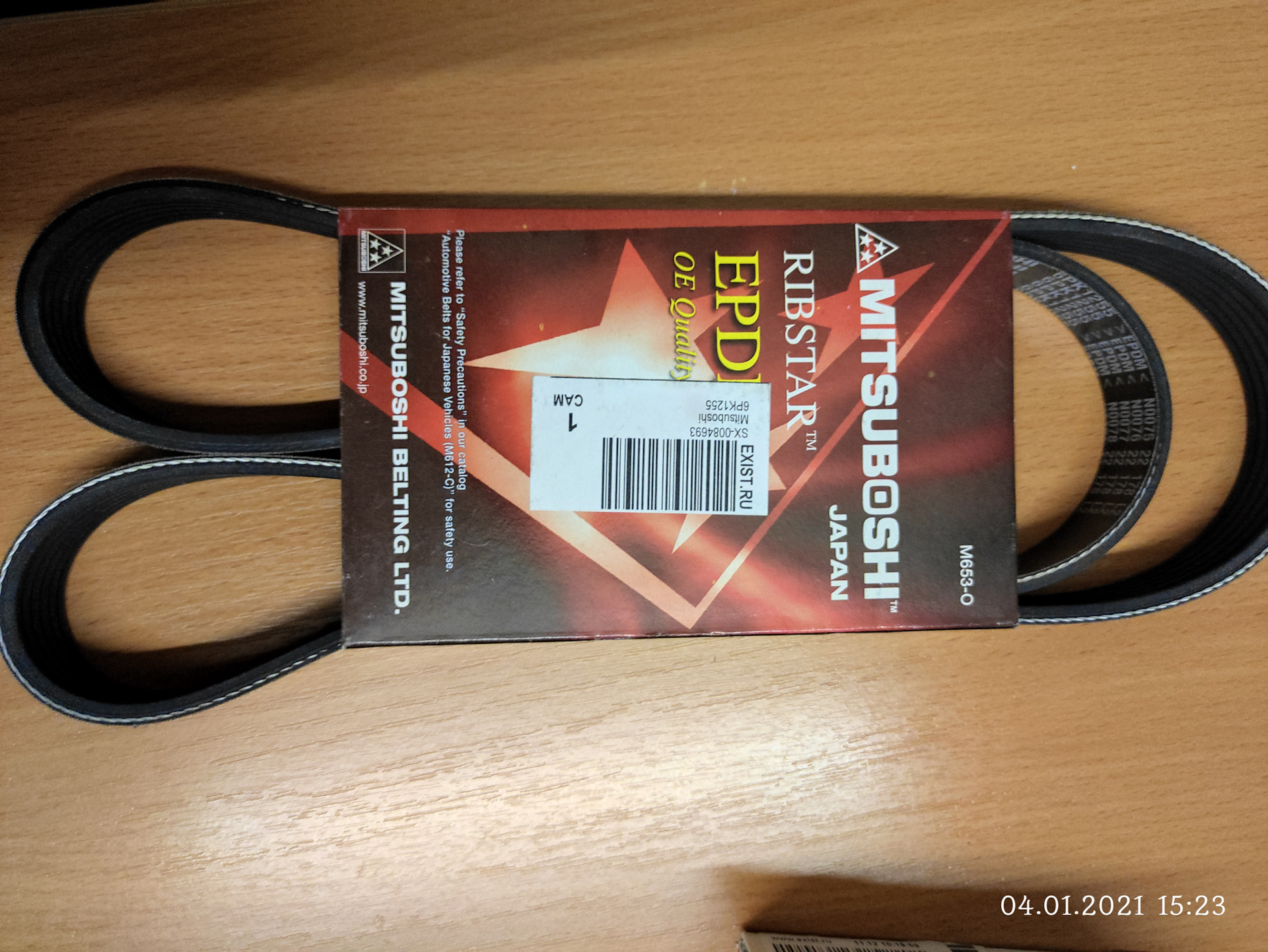

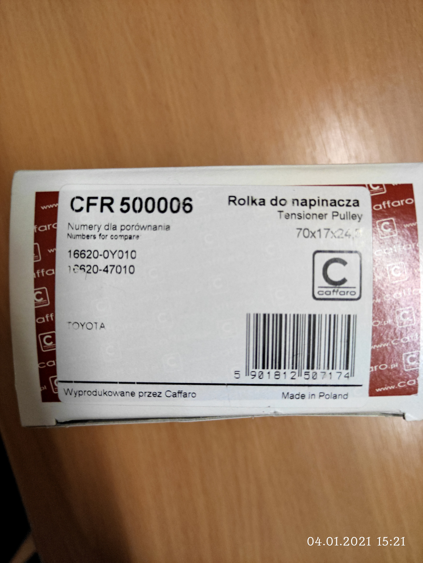

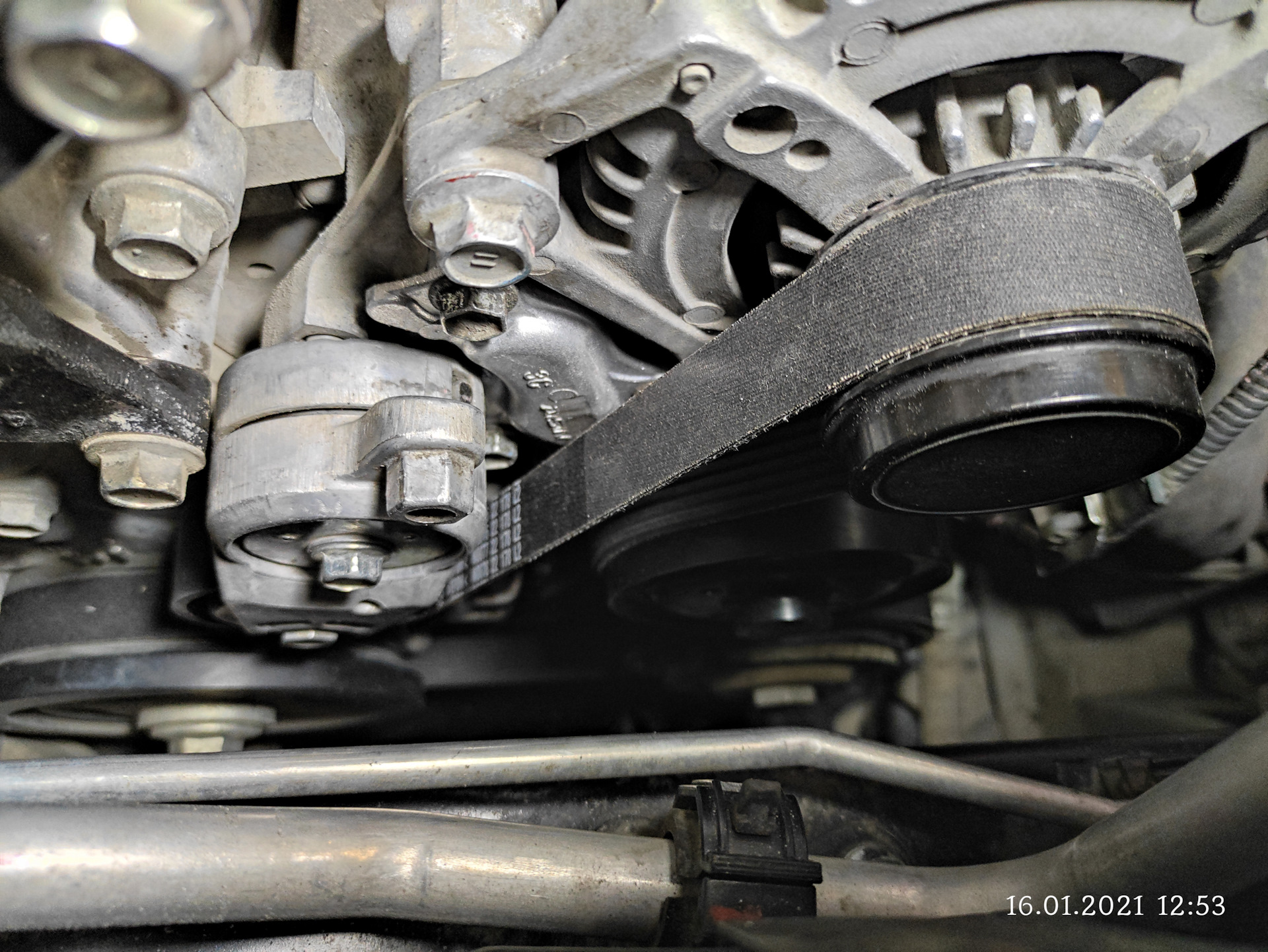

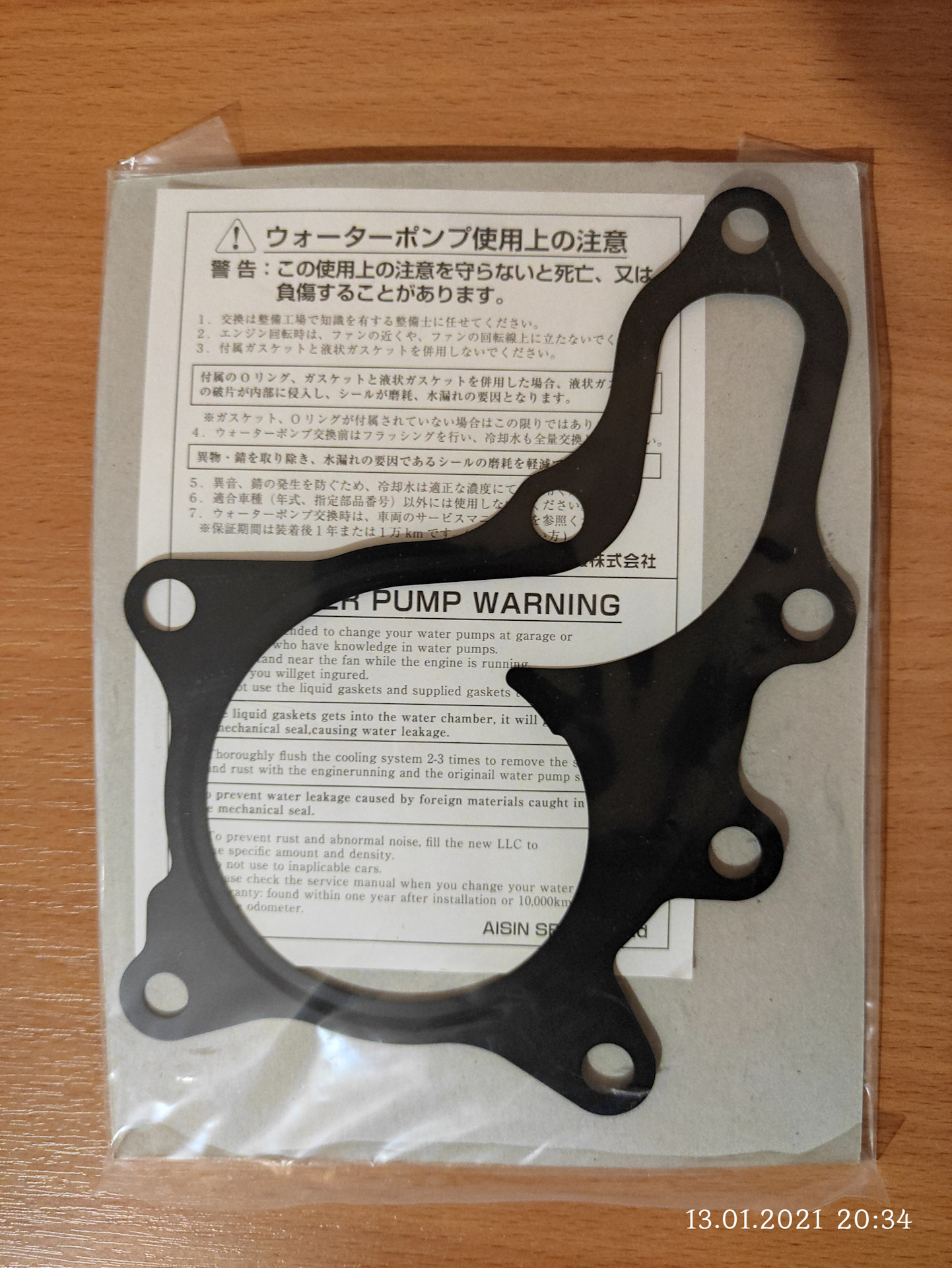

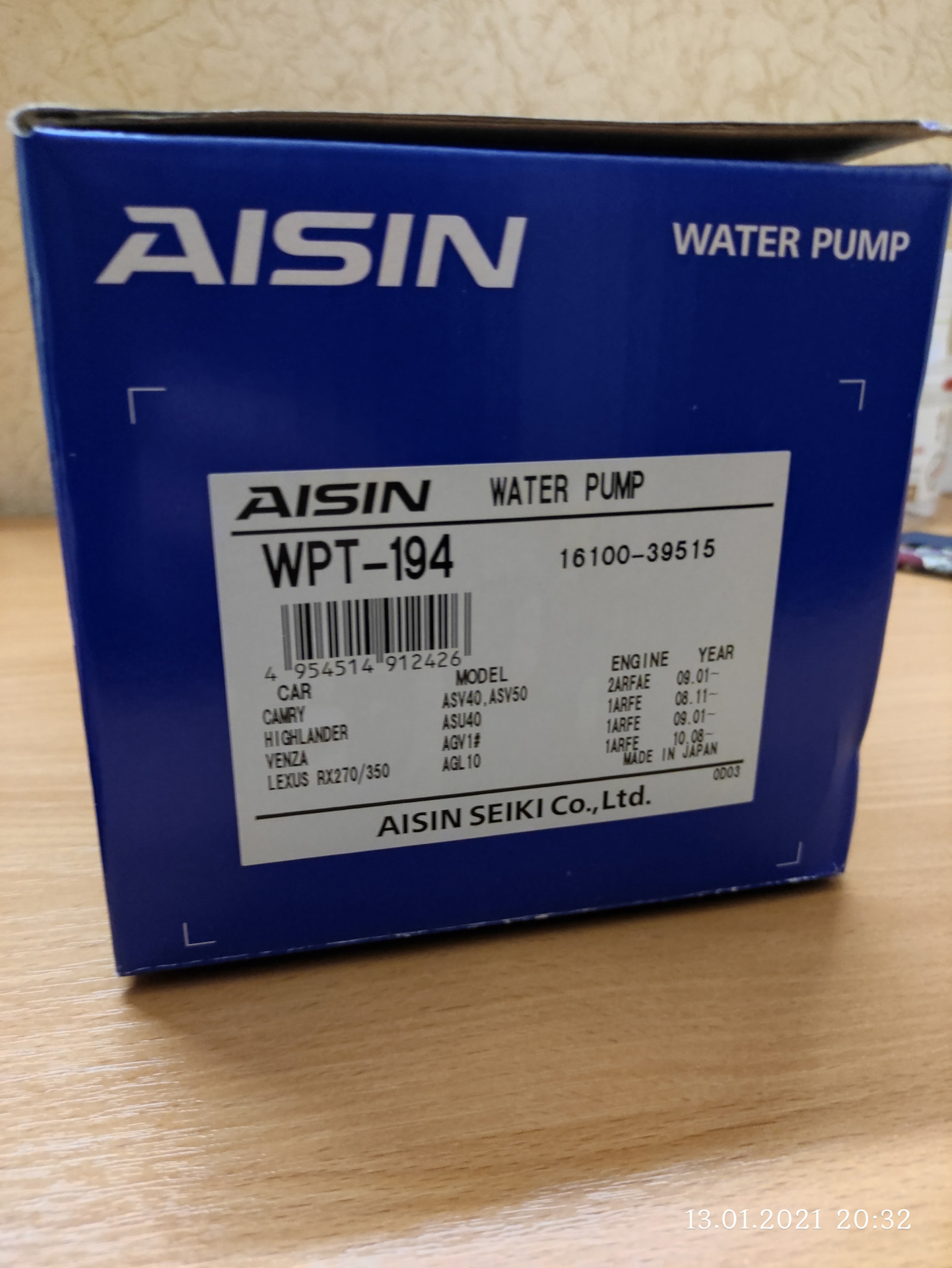

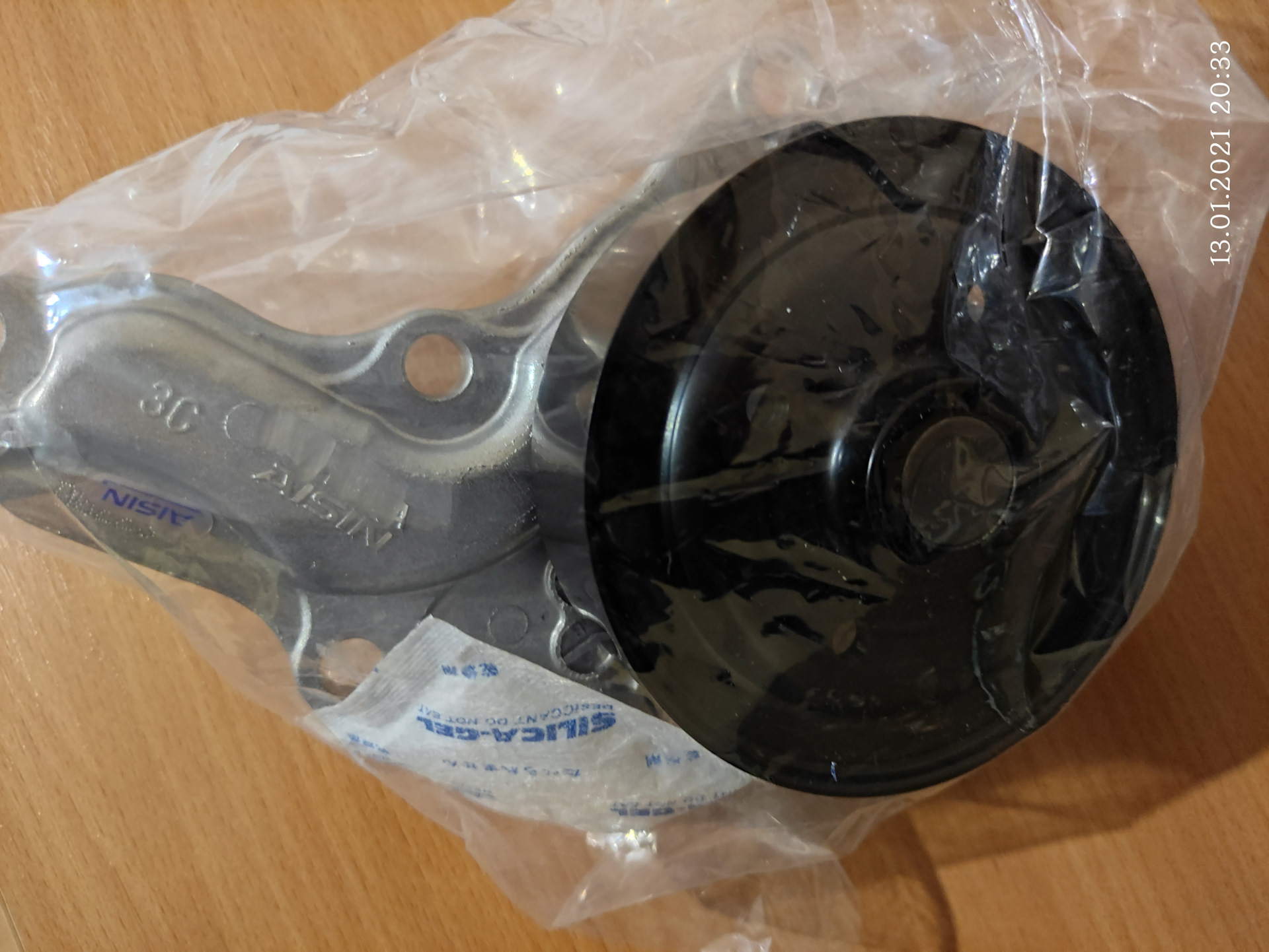

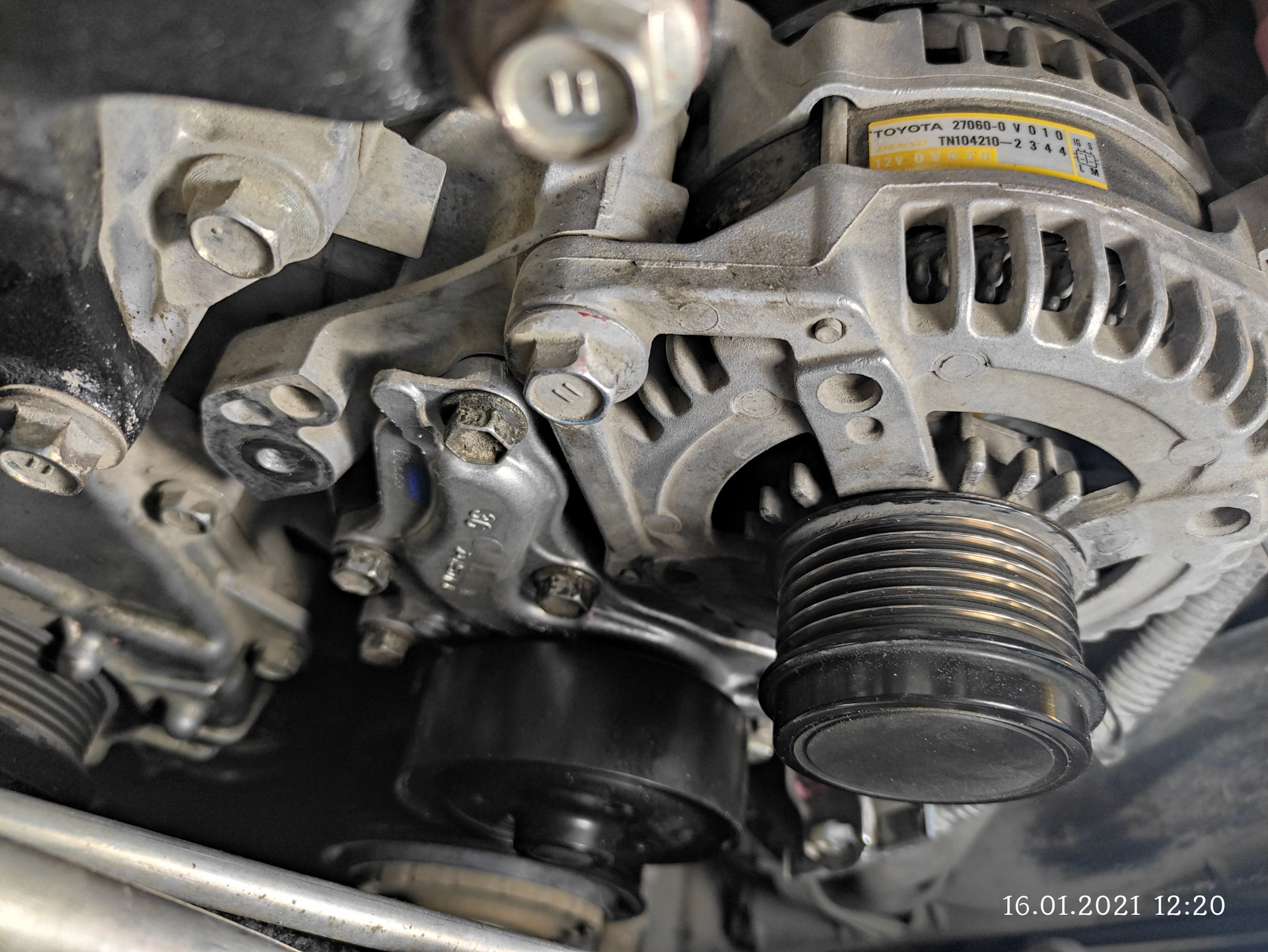

Вытирал машину под капотом и увидел что внизу в районе помпы засохшие розовые пятна антифриза, немного расстроился, почитав форумы сразу заказал необходимые запчасти и сам всё заменил, если не хотите что-бы вылилось много антифриза, перед заменой помпы слейте его, а так трудностей никаких при замене нет.

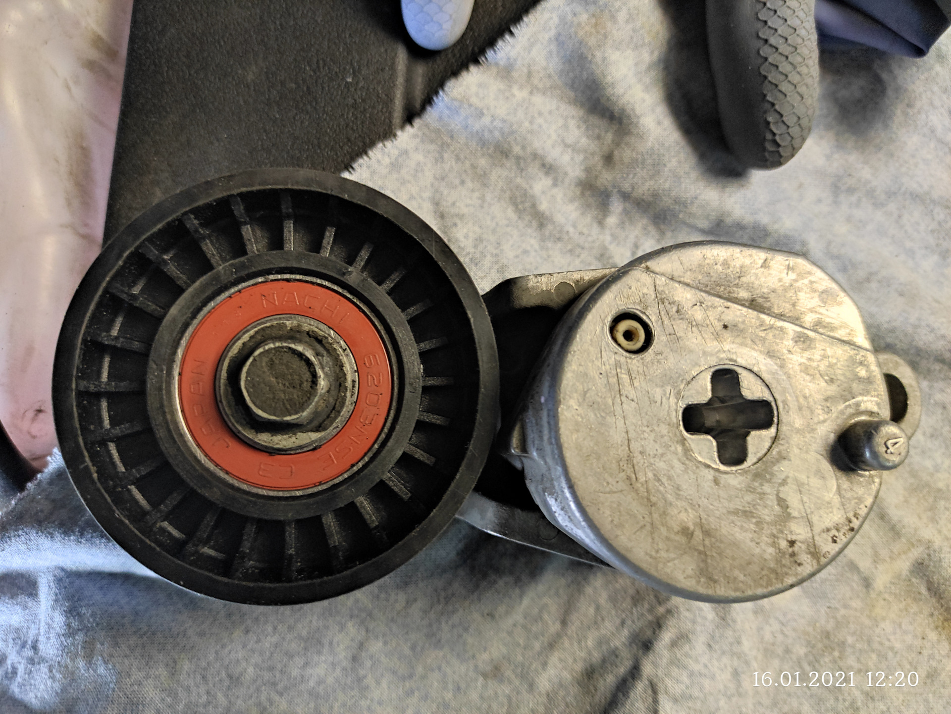

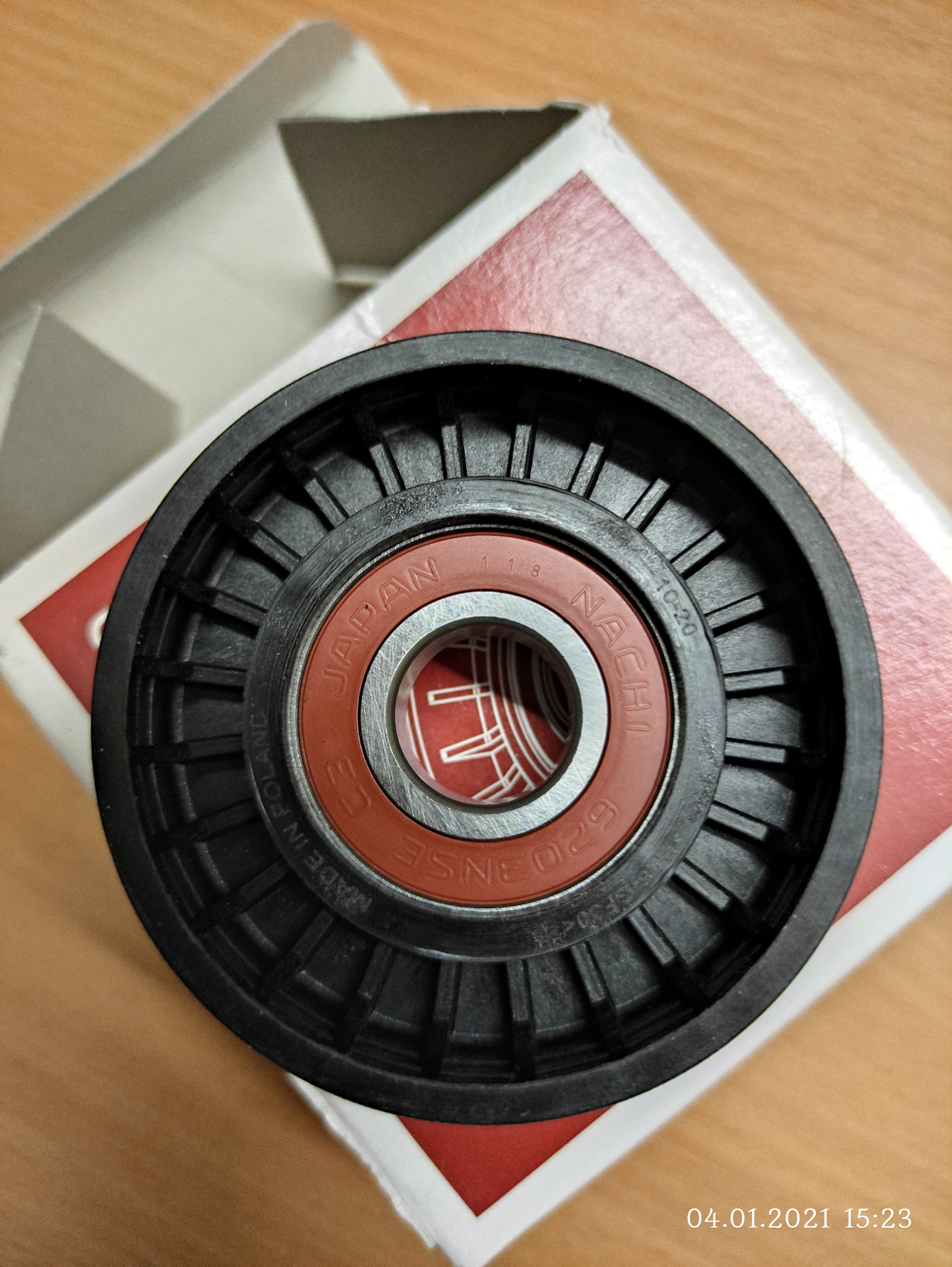

1.Caffaro 500-006 Натяжной ролик 649руб

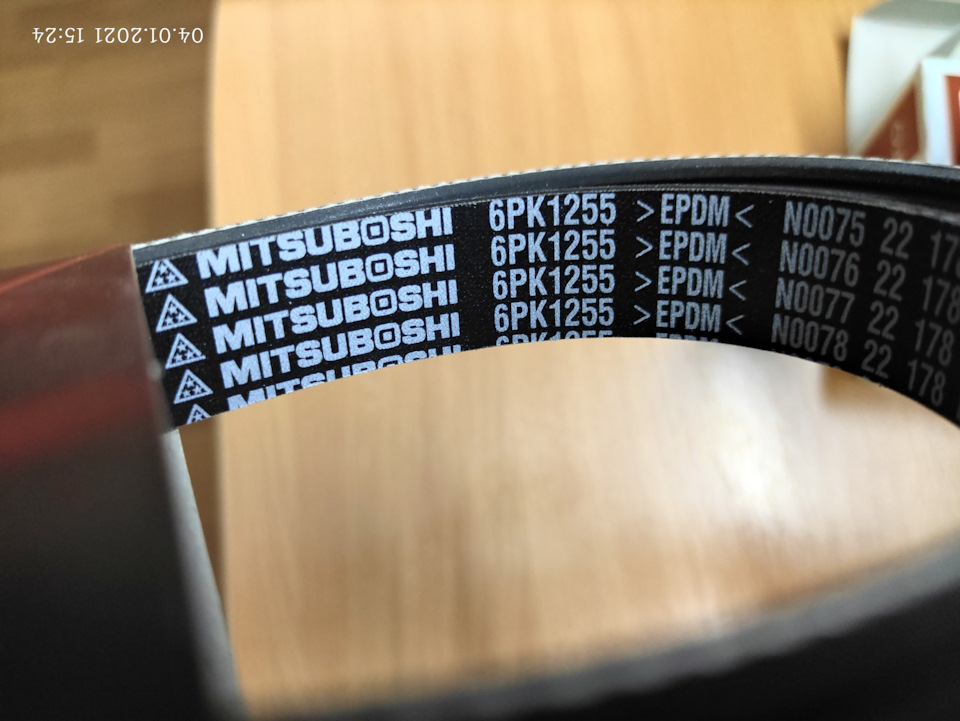

2.Mitsuboshi 6PK1255 Ремень поликлиновый 803руб
3.Aisin WPT-194 Насос водяной (помпа)прокладка в комплекте 4 012 руб
4.Toyota 08889-80140 Жидкость охлаждающая 1л. "Super Long Life Coolant", 1 953 руб розовая, концентрат, на доливку
Запчасти 7.400 руб Работа 0руб
Запчасти на фото: 202115
Запчасти на фото: WPT194, 1610039515
Запчасти на фото: LZ0210
Запчасти на фото: 6PK1255
Запчасти на фото: 200129, 0888980140
Запчасти на фото: 202112
Запчасти на фото: 270600V010, 202112

как ролик ? он по толщине одинаков?
один в один как оригинальный
Подскажите, — как ролик поживает? Стоит брать?
Пока всё отлично, ролик не свистит, не пищит…

А почему не по гарантии помпу? Были ж у Тойоты на каком-то моторе с помпами дело. Потом, правда, менять стали только если ручьем лилось
Поглядывайте на ремень, я тоже осенью поменял, а сейчас заглядываю и в шоке. Старый 150 прошёл и новый 10-13…
Спасибо, посмотрю, а что такое плохое качество?
Моë предположение что контрафакт.
Надо брать с особой чательностью. Я когда брал он был без коробки но ждать другой не было времени, на трассу надо было по этому и взял
Многие ставят, почитал пока жалоб нет, но всё равно буду следить за его состоянием, если что закажу другой, за совет спасибо…👍
Думаю при замене масла можно поглядывать. Не за что 😉
И какой поставили на замену?
Не успел заказать новый, на работу уехал. А увидел чисто случайно когда подшипник на натяжителе хотел поменять.
Тойота ставит Bando или Mitsuboshi
Попробую Бандо
Но на сей раз без упаковки не возьму
Понял, буду за своим наблюдать периодически😎
Тойота спиливает надпись Айсин
А Асин спиливает надпись Тойота
Мне кажется, вроде помпа поддельная ещё им прокладкой
Спорить не буду, время покажет, но я знаю что это не оригинал 100%
точно такая же и идет в оригинале
radmirsf
помпа такая же что и оригинальная. вам кажется!

Что-то рановато помпа приехала
