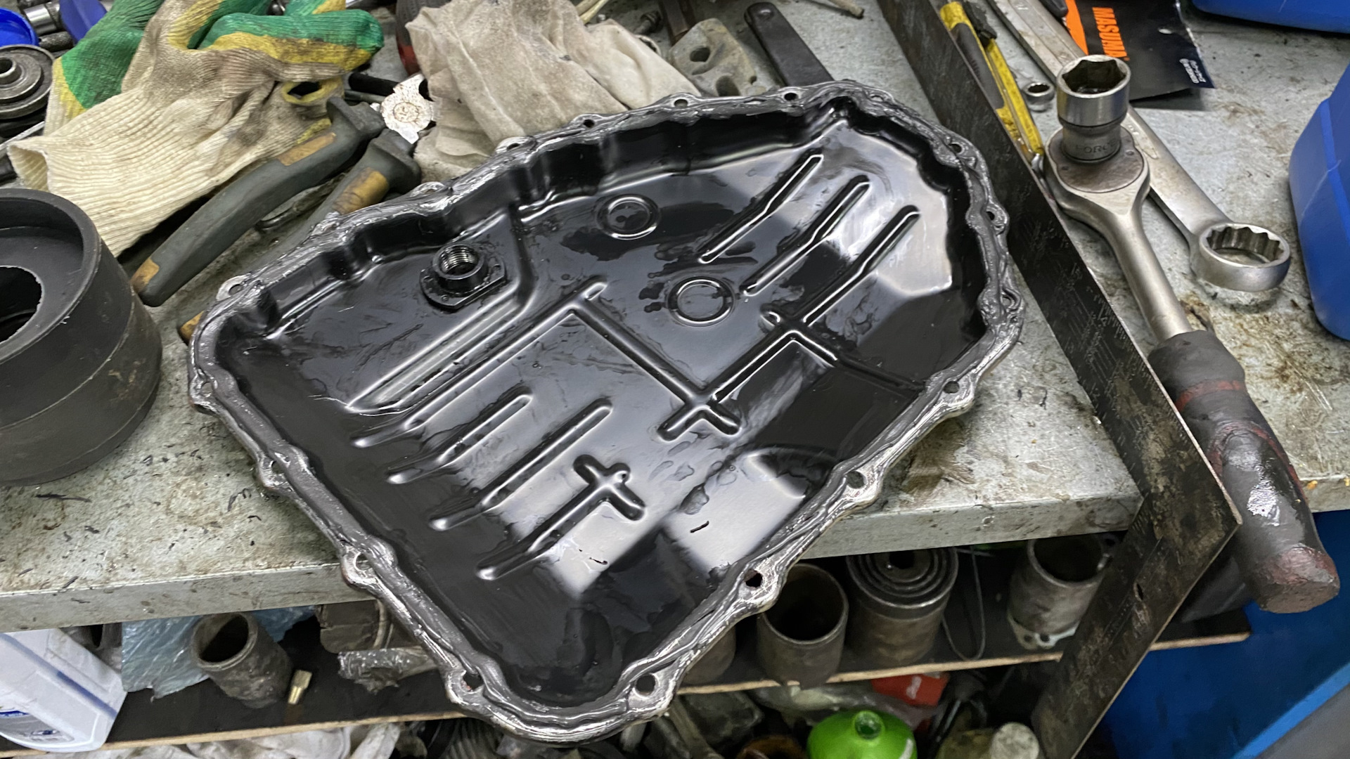

Так как на моей пробег стремится в 1/4 миллиона, плюс манера езды, решил что масло в коробке буду менять чаще, плохо машине не будет, а мне добавит спокойствия.
Прошлые разы я менял при покупке на 152 000 частично, потом 158 000 с фильтром
(Так как сразу не рискнул полную замену, прошлые владельцы никогда не меняли масло в коробке за 150К), потом была частичная замена на 180 плюс/минус, масло было чистое, ну и сейчас махнул на 215 000 км, вместе с фильтром. Нареканий по коробке нет, надеюсь и не будет)

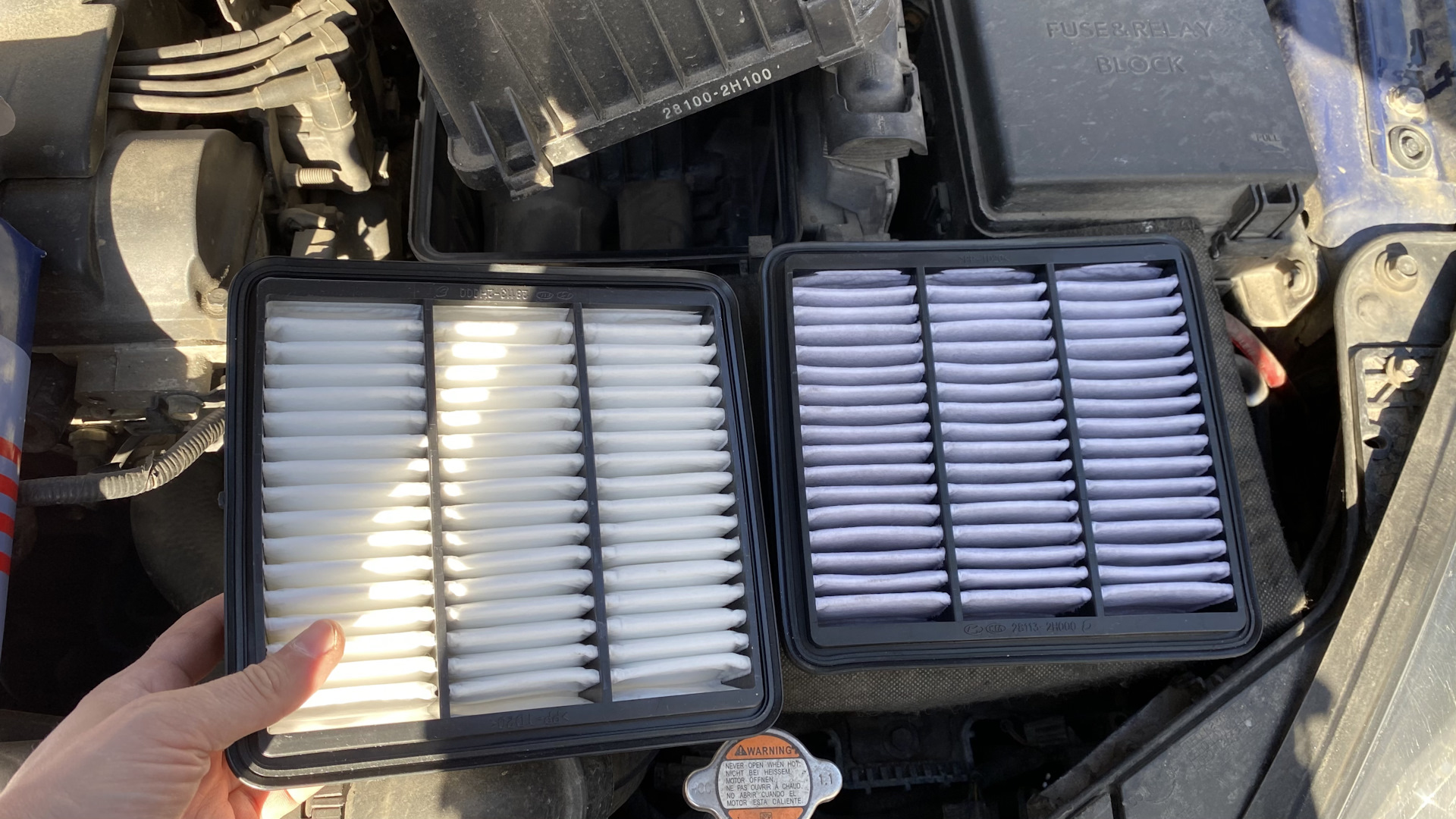

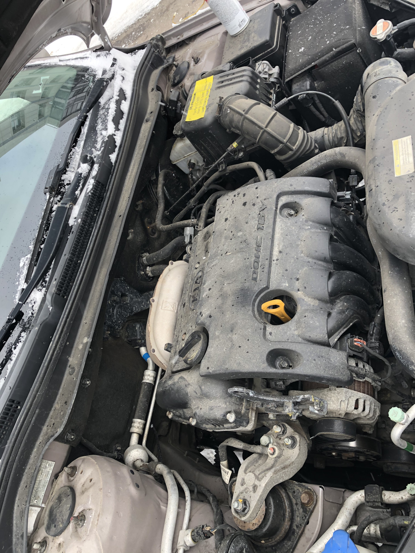

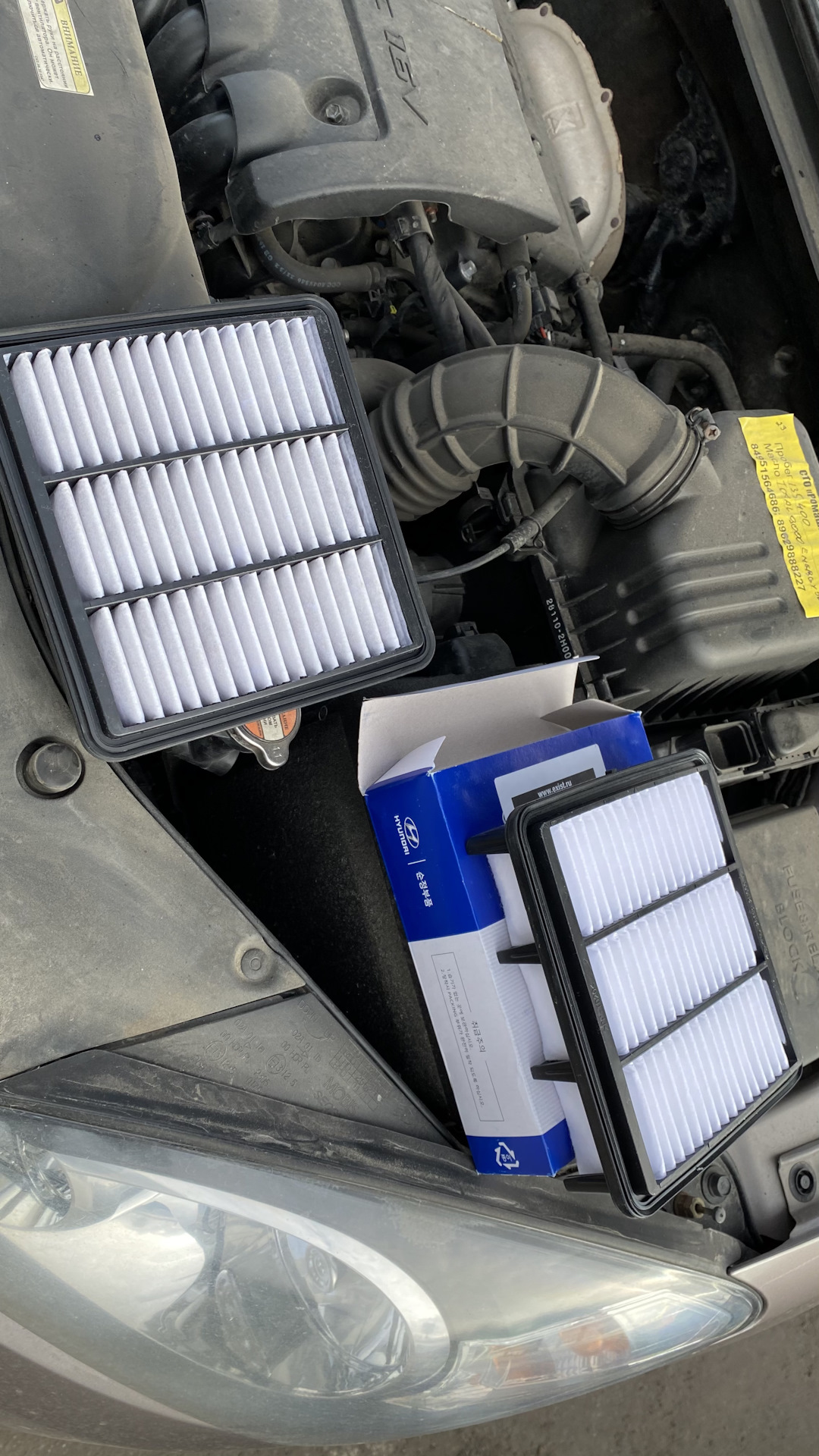

По теплу заменил фильтры воздушные в обеих Авто, в целом на каждую вторую смену масла, ставлю новый фильтр, так как дороги очень пыльные.

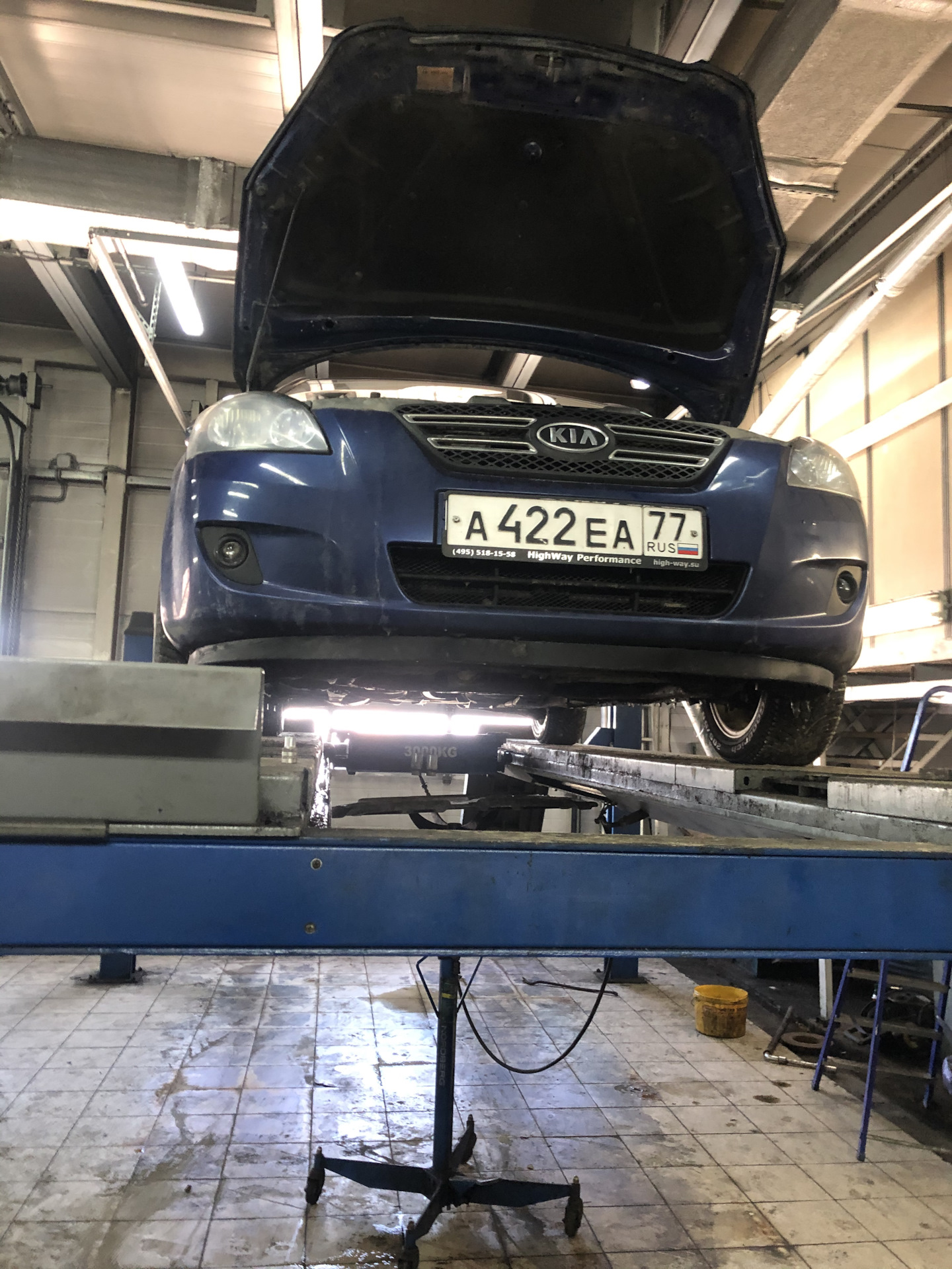

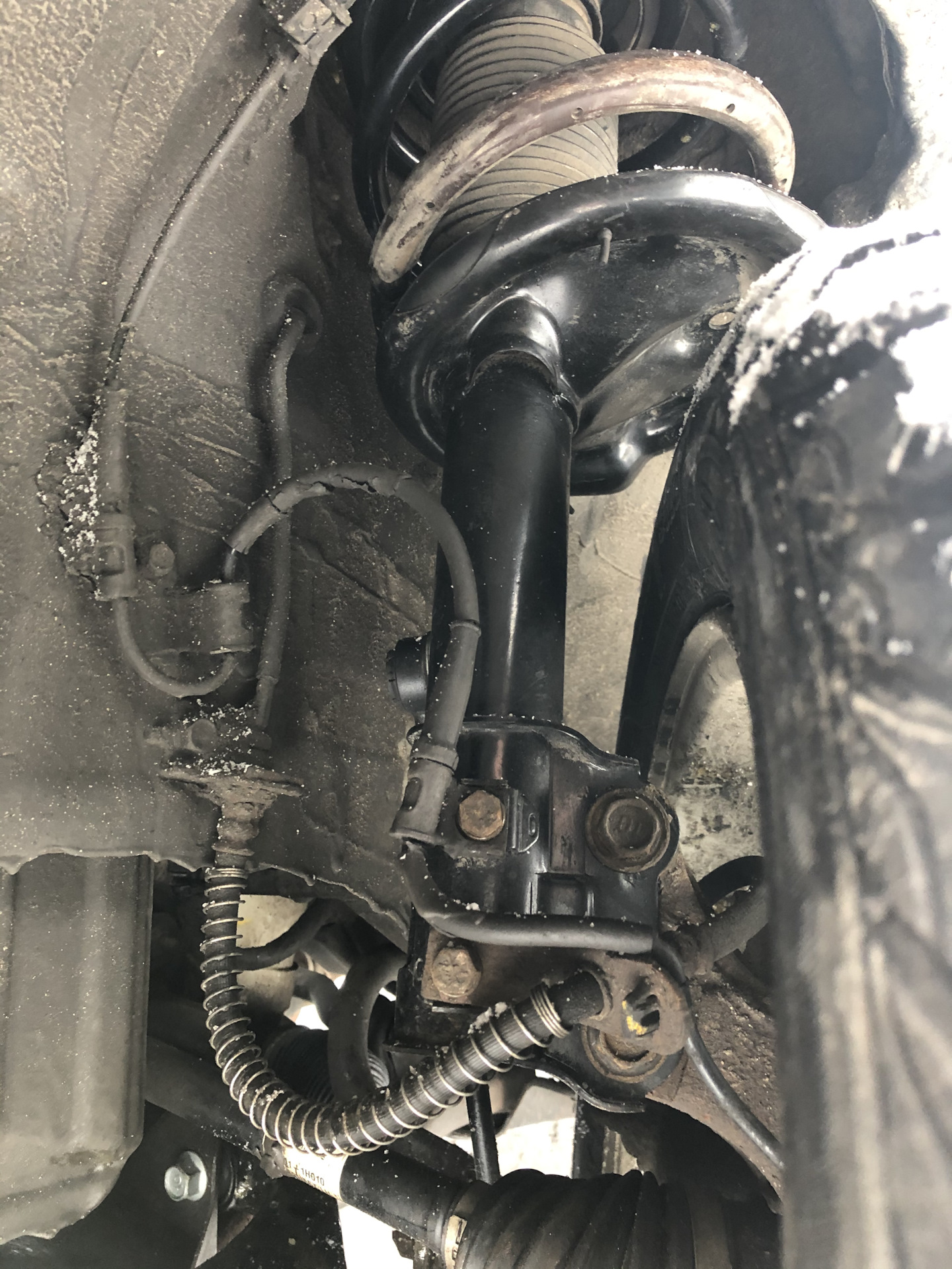

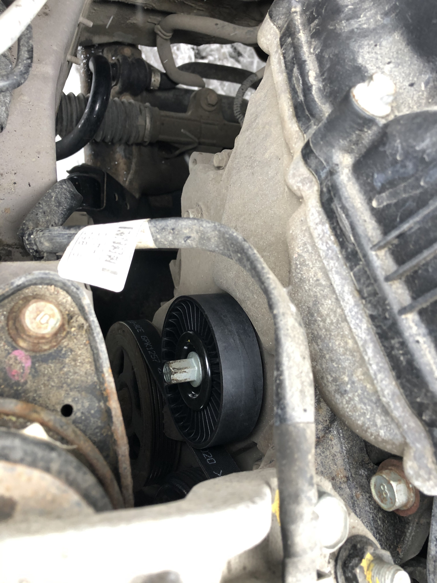

Сел в машину жены, отвезти на замену ролика и ремня, и понял…женщины особо не обращают внимание на авто, ездят, пока не отвалится чего. Вся передняя подвеска гремела как погремушка, ехать невозможно, кажется, что сейчас отвалится передняя ось целиком. Благо у меня уже все было куплено, и просто ждало своего часа.

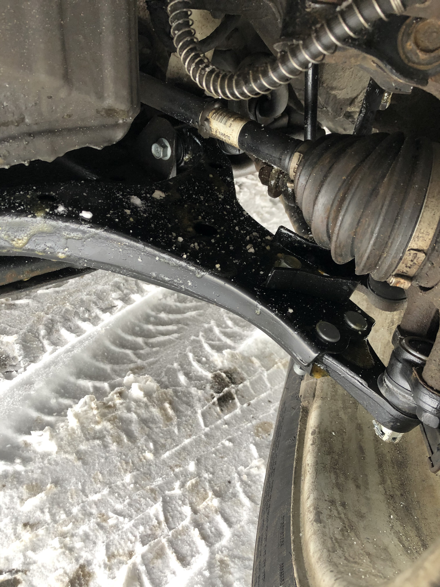

Заменили аморты, так как мои прошлые были с малым пробегом, то я поставил новые подшипники, пружины и воткнул на PROху. Затем заменил рычаги передние вместе с шаровыми, ну и до полной картины втулки стаба.
Теперь ходовка на PROхе долго не потребует вложений, так как обновил всё.

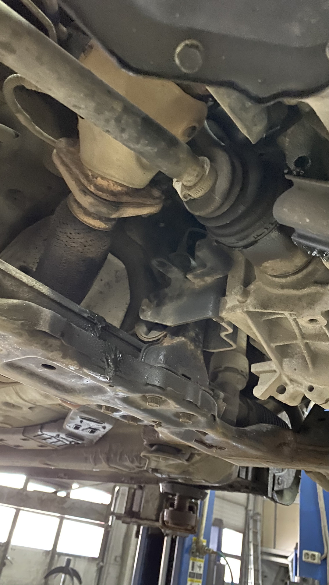

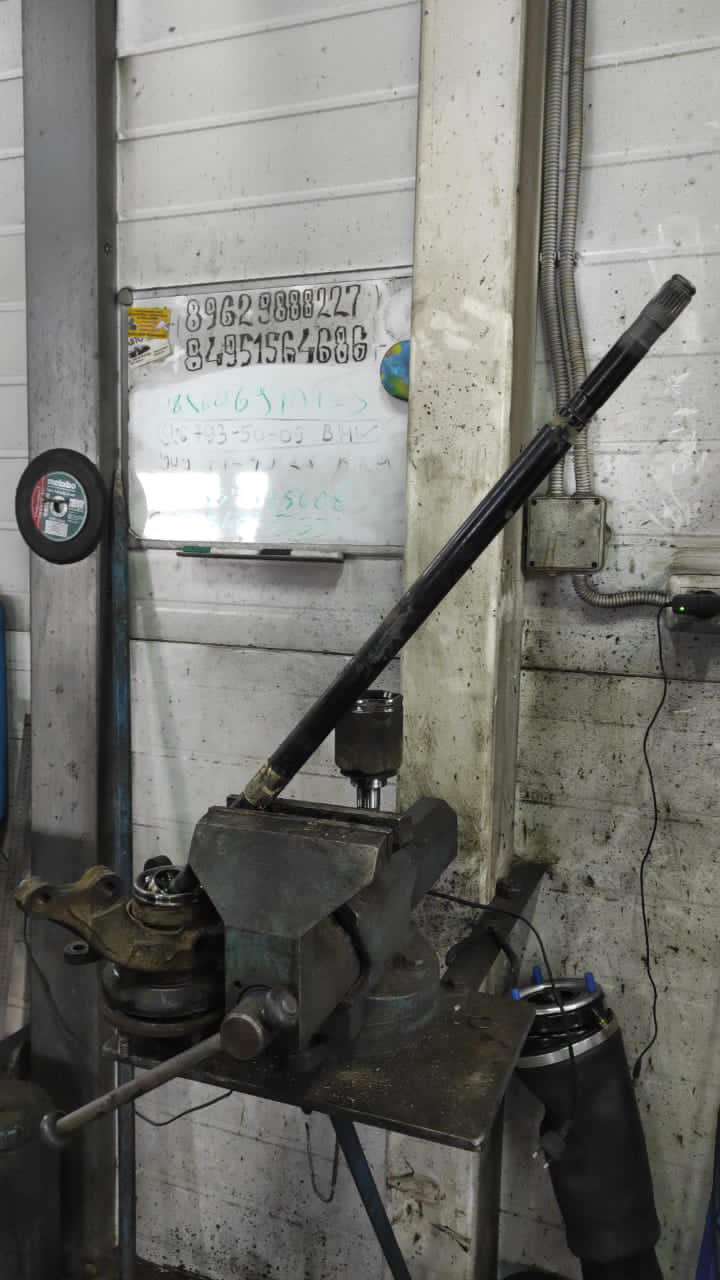

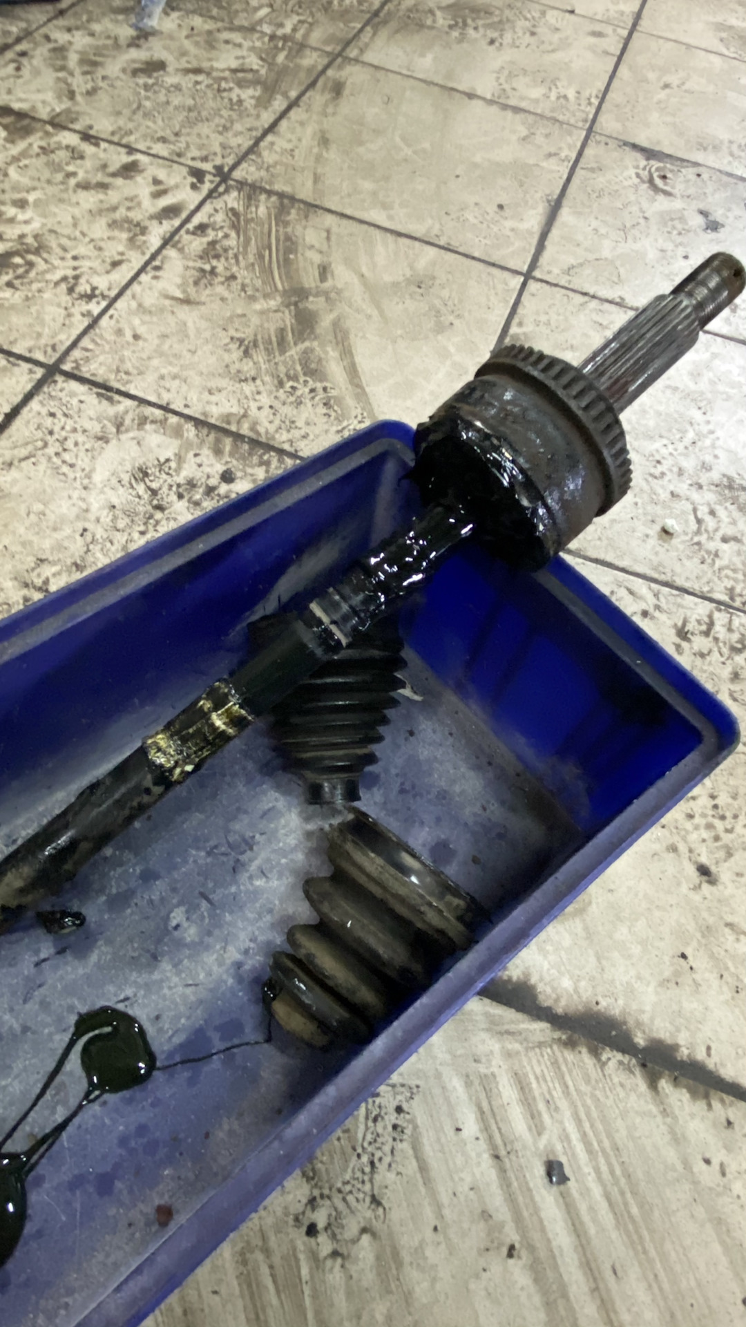

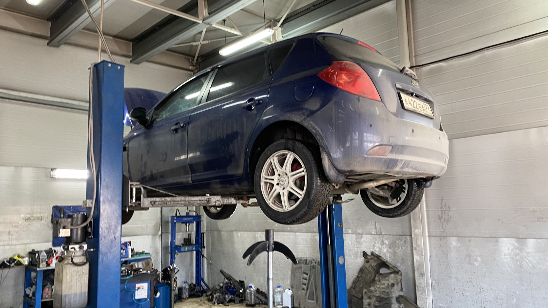

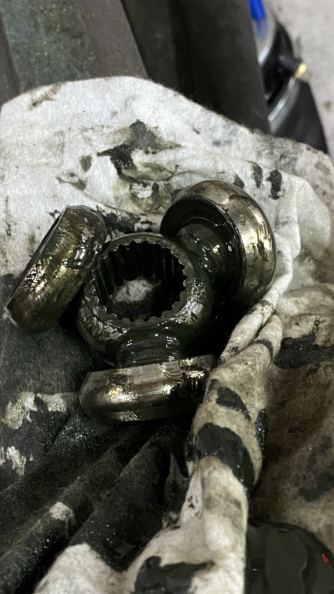

А пока PROха висела-увидел как из внутреннего пыльника разбросало смазку по днищу…да б**…

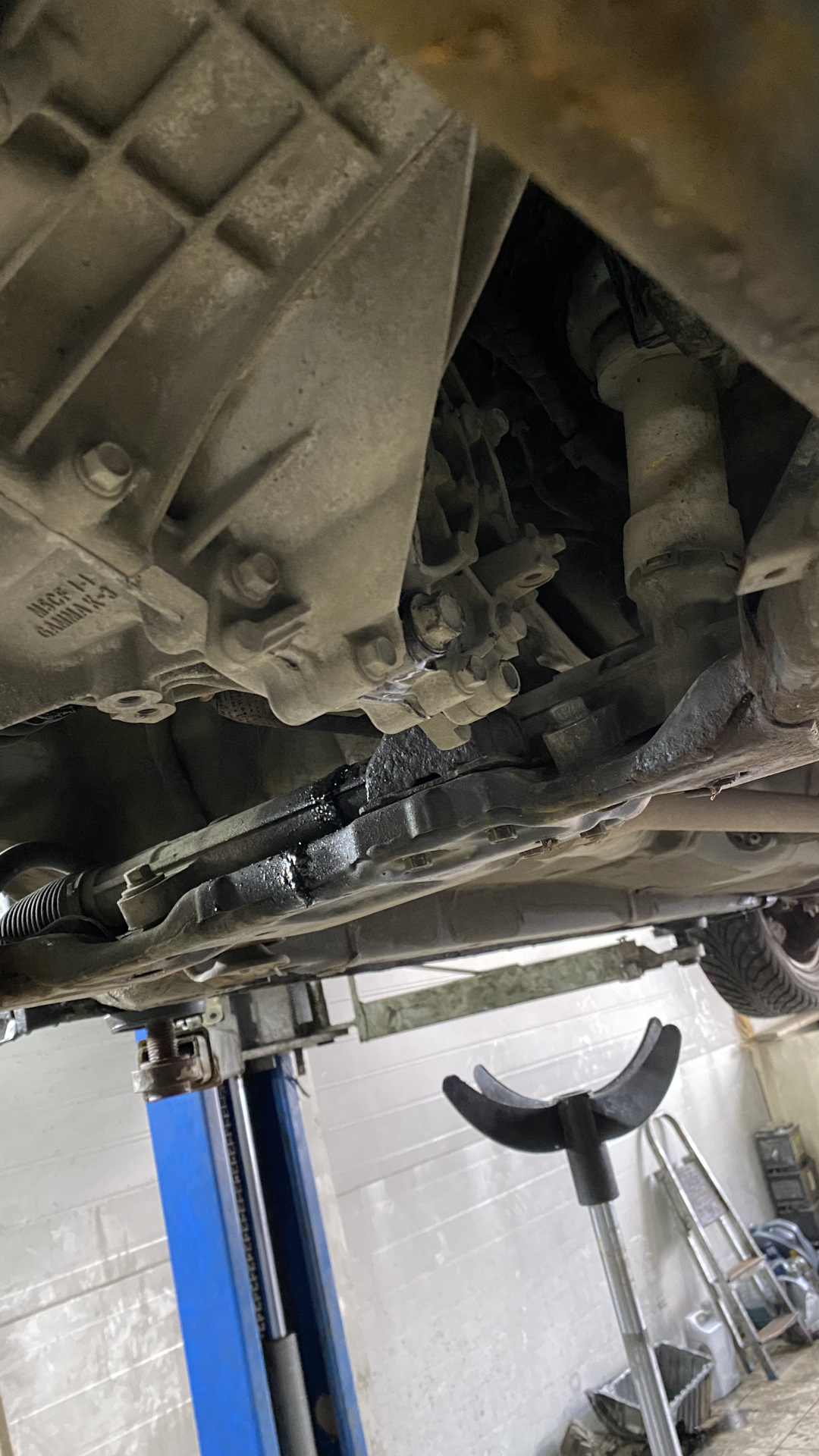

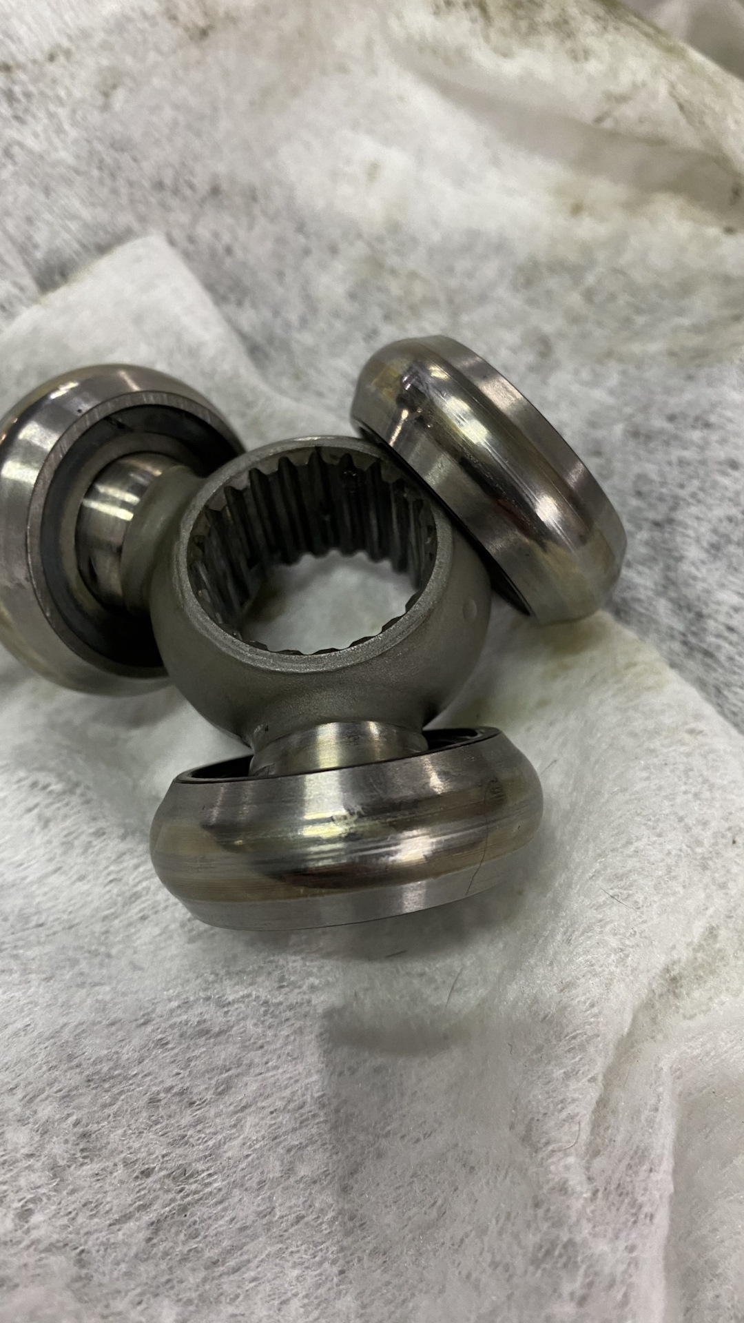

Здоровый привод вылез легко и все легко отмылось и заменилось.

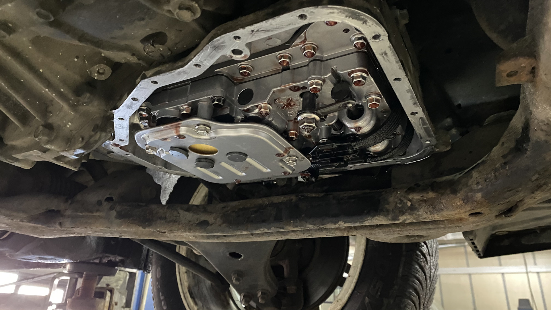

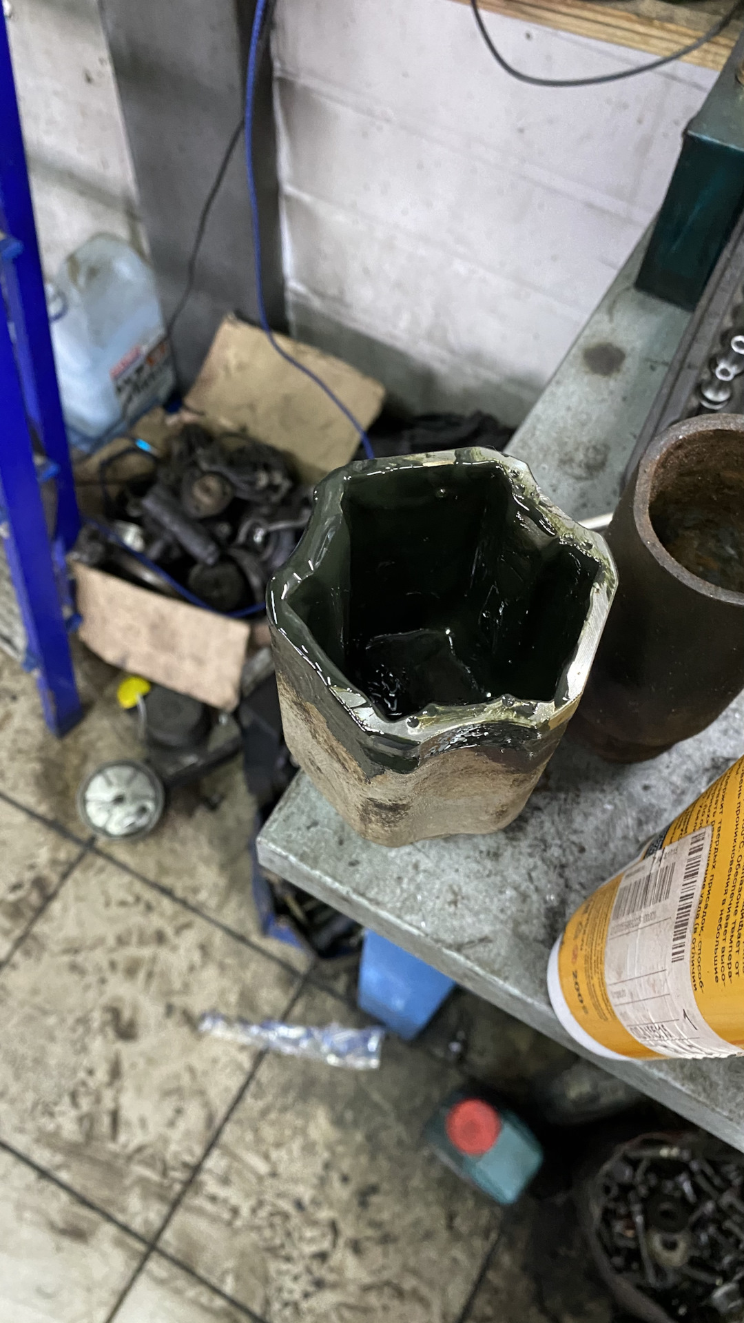

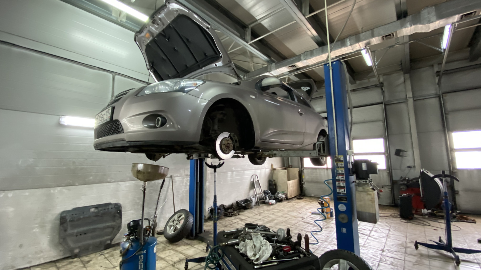

Пока разбирались привода, попутно менялось и масло в коробке. Прошлая замена была 3 года и 50 000 км назад. Масло в этот раз так же оригинал.
А вот правый привод, который был виновником этого мероприятия, отказался вылезать из ступицы. Это п***…залили wd40, подождали, ещё залили…постучали -нет. Взяли кувалду…нет…греть не стали, чтобы не убить подшипник ступицы. Пошли радикально и сняли вместе со ступицей…

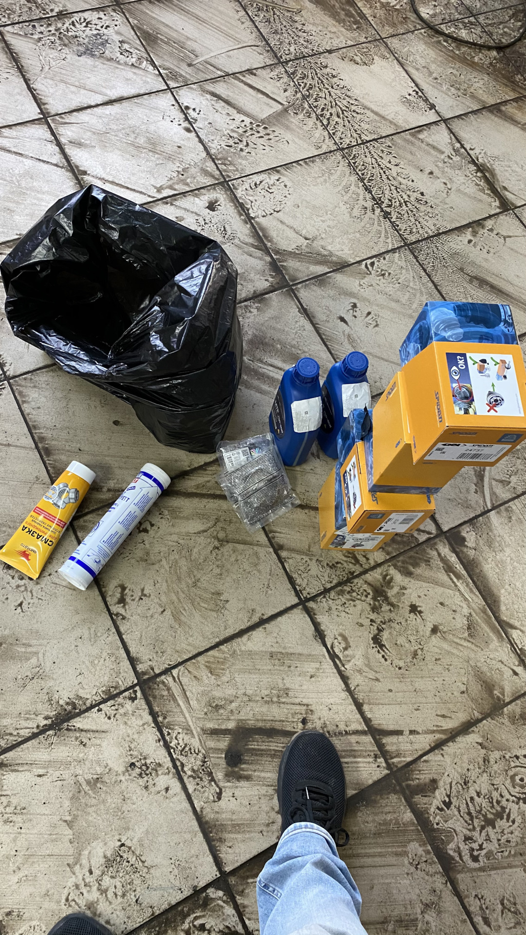

По итогу везде новая смазка, снаружи liqui moly, внутри ВМПАВТО, специальная для трипоидов, ну и все 4 новых пыльника.
Ну и замена масла в движке как всегда на Total quartz.
Интересно, делает кто из вас похожие профилактические процедуры для продления жизни приводов?
На своей я ради профилактики так же менял все 4 пыльника и смазку, с чисткой от старых продуктов износа.

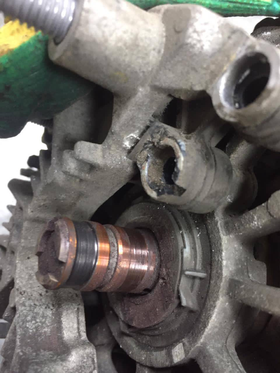

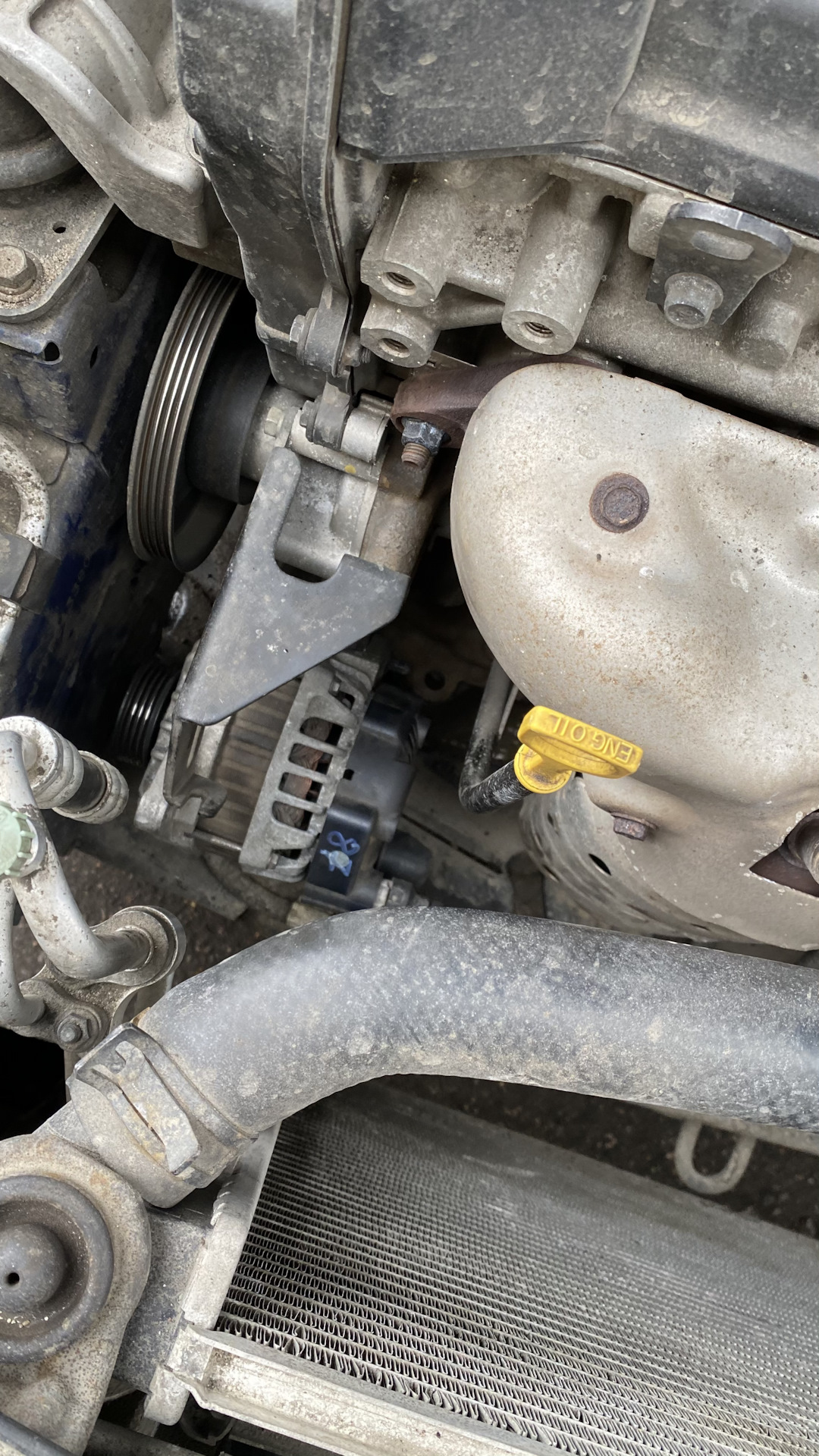

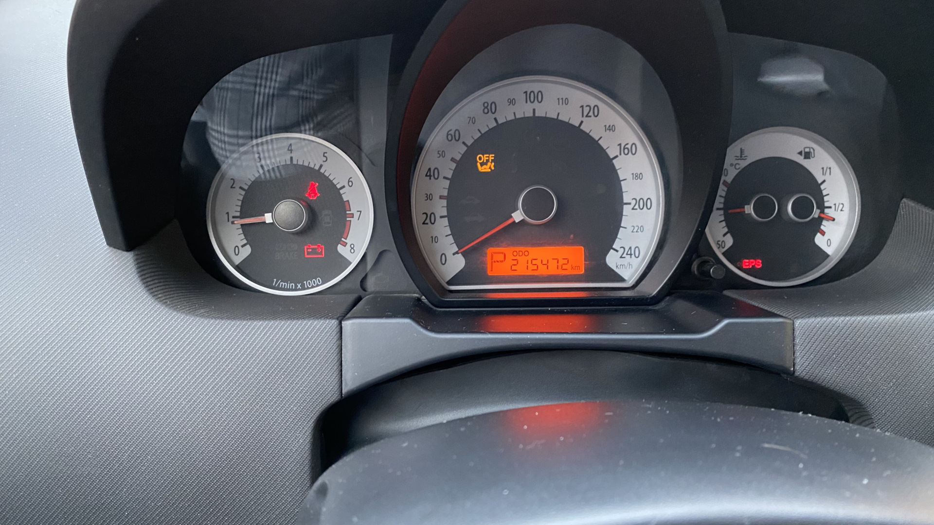

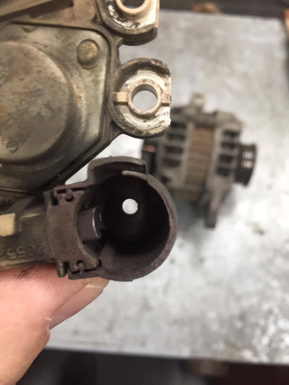

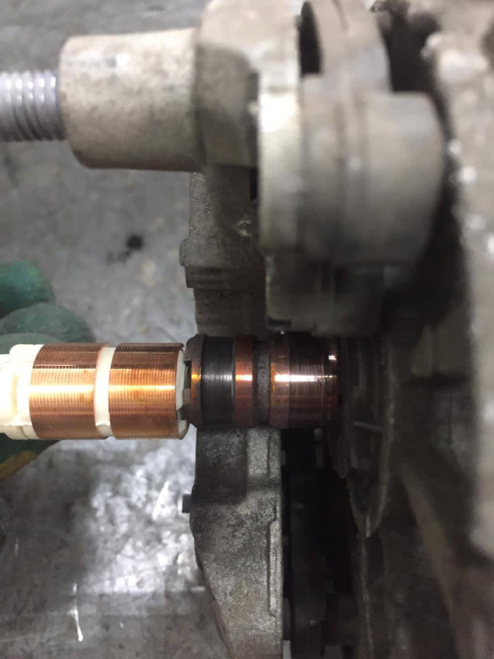

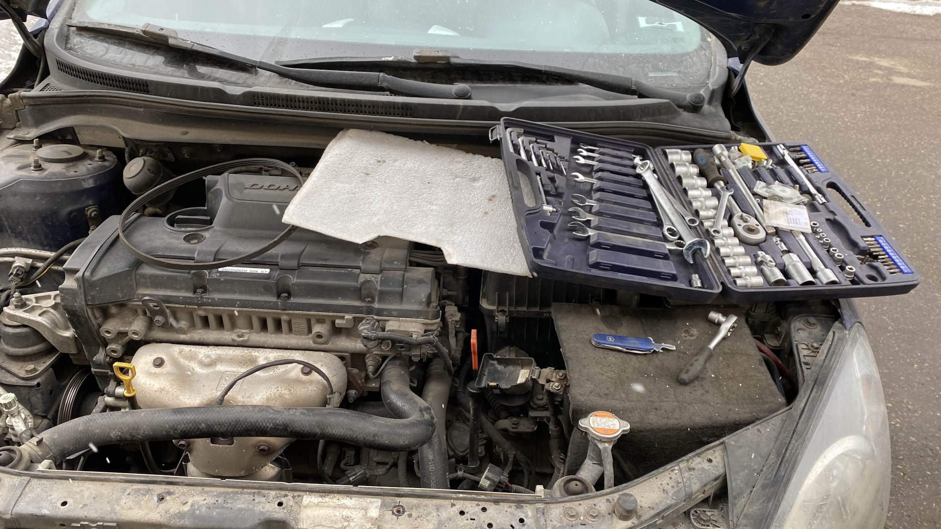

Ехал по городу вдруг выскочила ошибка по акб. На поло такая ошибка вылезла, когда грм порвало)))))…но когда понял, что я все ещё еду, расслабился)
Прочитал ошибки, кроме ошибки по иммо, из-за сигнализации, ошибок больше нет. Катал я так ещё около 400 км, то появлялась ошибка, то пропадала. В один из дней понял, что вырубается усилитель периодически, тут все стало понятно…ГЕНА устал.

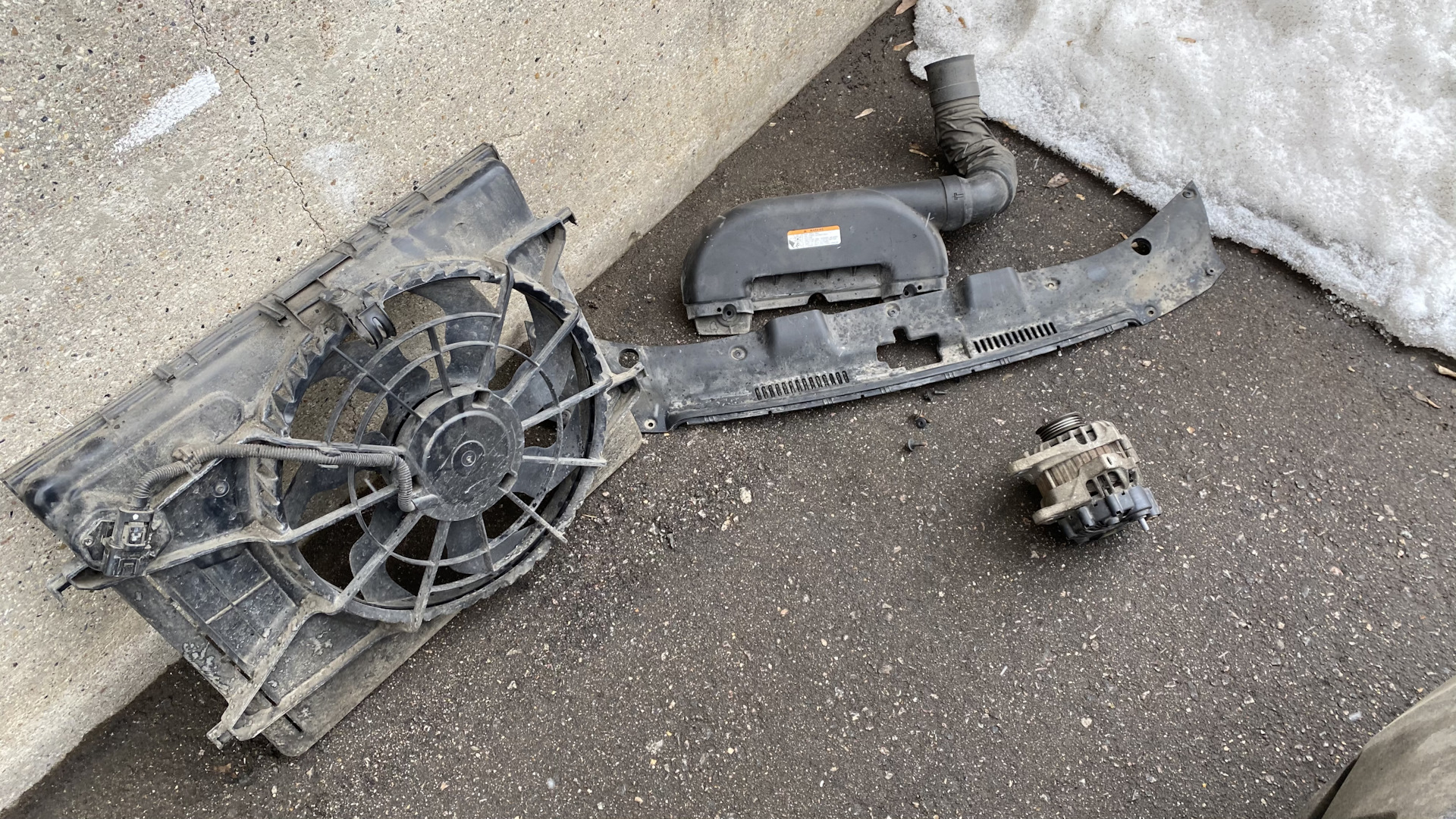

Рванул на разборку NNk-auto, взял Гену из Австралии, прям на месте перекинул, благо на Cee’d делается это легко, и проблема ушла.
Уставшего я отдал на восстановление, стёрлись кольца и щетки в ноль(

Запчасти:
Пыльник приводного вала наружный комплект -GKN-Spidan — 24732
Пыльник приводного вала, комплект — GKN-Spidan — 24737
Hyundai/Kia — 04300-00110 — Масло трансмиссионное полусинтетическое "MTF 75W-85" — 2литра
Смазка для трипоидного шарнира равных угловых скоростей — ВМПАВТО — 1817
Liqui Moly — 7574 — Смазка шрус с дисульфидом молибдена "LM 47 Langzeitfett + MoS2", 400мл
CTR — CVKH-68 — Втулка стабилизатора переднего
CTR — CBKH-30 — Опора шаровая, передняя нижняя
CTR — CQKH-80L — Рычаг подвески левый
CTR — CQKH-80R — Рычаг подвески
Hyundai/Kia — 54565-2E000 — Болт сайлентблока переднего рычага вертикальный
Hyundai/Kia — 54561-2G000 — Болт
Hyundai/Kia — 04500-00400 — Масло трансмиссионное полусинтетическое "ATF SP-III", 4л
Hyundai/Kia — 43131-34000 — Магнит корпуса кпп
Hyundai/Kia — 46321-23001 — Фильтр масляный акпп

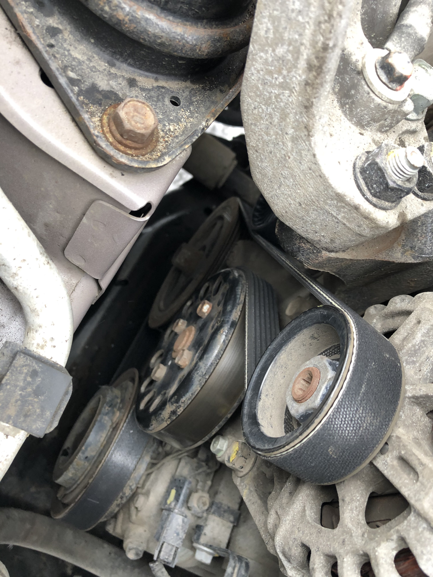

Hyundai/Kia — 25286-2B010 — Ролик ремня поликлинового, обводной
Hyundai/Kia — 25212-2B020 — Ремень поликлиновый
Hyundai/Kia — 26300-35505 — Фильтр масляный двигателя
Total — 213697 — Масло моторное синтетическое "QUARTZ 9000 ENERGY 5W-40"
Hyundai/Kia — 28113-2H000 — Фильтр воздушный
TSN — 9.7.469 — Фильтр салона угольный

По поводу профилактики — на этот год запланированы замена смазки во внутренних ШРУСах и переборка генератора. Не потому что меня что-то там беспокоит, а просто я не знаю что там, надо проверить, т.к. судя по всему это больные места в Сидах.
Я бы не сказал что больное, но мне кажется генератор раз в 150-200 т.км надо разбирать и делать профилактику, да и со шрусами так же)
Да фиг знает. Ездил 7 лет на девятке, 3 года на Лансере. На девятке один раз диодный мост менял, на Лансере пришлось бу генератор взять из-за трещины корпуса — по сути единичный случай. В ШРУСы на обеих машинах ни разу не лазил, и сами гранаты и пыльники заводские были. Девятку подал с пробегом 210, Лансер с пробегом 200. А в ветке сидоводов стабильно проскакивают записи по генераторы и гранаты. Так что я думаю что всё-таки больное место)
