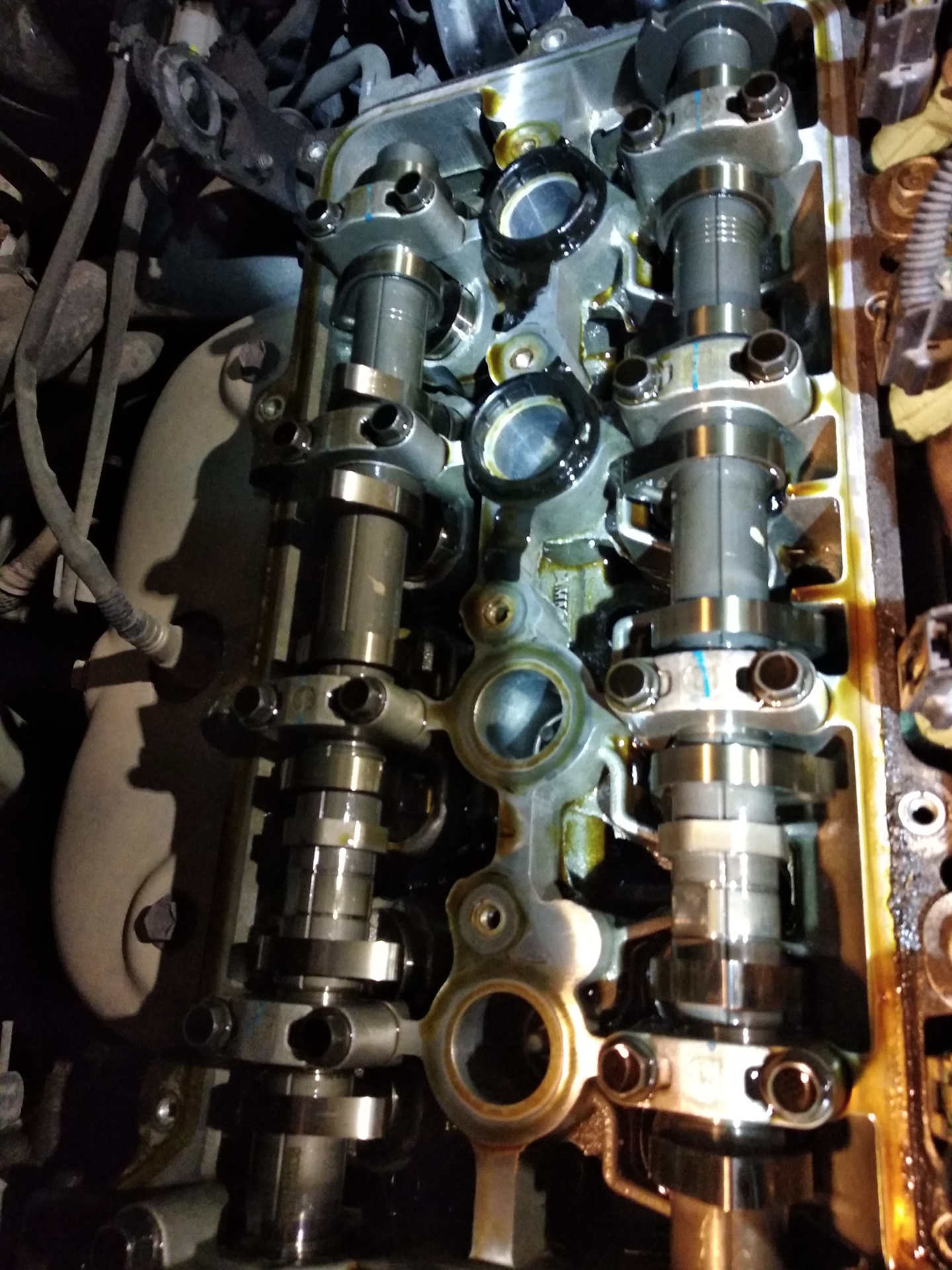

Ехал домой, заморгала масленка, меня аж затрясло, остановился, заглушил, достал щуп, масло было на 2мм ниже макс уровня. Завёл, доехал потихоньку до дома метров 500 оставалось. Лампа моргала в районе 2000об на сброс. На след день в гараж, вытащил датчик регулировки давления масла, сетка на нем была забита, промыл её. Начал сливать масло а там в поддоне на дне каша какая-то еле еле выкачал её. Было залито масло Hyundai Premium LF 5W20, масло прошло 5,5тык
Я в шоке! Чуть не убил мотор! Нарвался на подделку, причём плохую подделку, мож из за бенза, заправляюсь тока на лукойле 92-95 когда как. Сейчас сменил масло и фильтр, лампа гаснет мгновенно после запуска, двиг работает хорошо! Фильтр оригинал, масло Shell HX8 5w30 a5b5, через месяц заменю на Нести! Пусть пока моет мотор.

"Чуть не убил мотор" — это ты поторопился с выводами.
Всмысле?
Он гонит. У меня с Четыркой такая же фигня была, когда я её купил уже была залита какая-то жижа: сгустки и всё-такое. Обнаружил, когда снял клапанную крышку, чтобы подрегулировать клапана спустя трёх месяцев после покупки. Была паника, конечно, но брат-интернет помог советом. Промывкой промыл движок, залил масло с эффектом промывки и продолжаю его лить. Прошло семь лет и в движке почти не осталось карамельного налёта, всё блестит, только в уголках есть ещё малость. Так что верной дорогой идёте, товарищ, проверено на себе)
ALBERT-VLG34
Всмысле?
Забыл сказать. У меня ещё тогда этой кашей был забит весь сепаратор в клапанной крышке (то бишь не было продувки картера) и малость ситечко масляного насоса. Разбирал, отмывал бензином. Так что мало достать всё из поддона.
