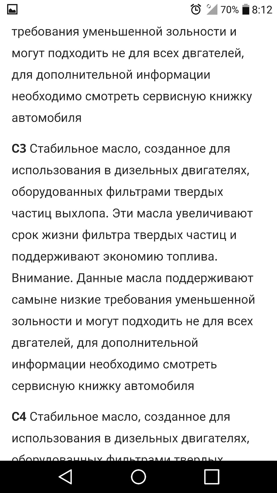

5w-30 С3 очень слабое масло и неподходит по допускам. Если вкратце — у нас из синтетики 5w-30 А5/В5 потолок, и то на лето. На зиму лучше лить 5w-20.
Да, уже в комментах написали. Что значит слабое?
Есть и такая инфа www.std-shell.ru/blog/new…noe_maslo_shell_dlya_kia/
кому верить?)
Ну, чем оно "лучшее" я внятного ответа не увидел) GTL база на бирже за тонну стоит на пару баксов дороже чем VHVI. Поэтому, это удивительные истории от Шелл только лишь для того, чтобы продать побольше) Слабое, потому что масла С по ACEA имеют урезанный пакет присадок в угоду экологии и совместимости с катализаторами, в частности, низкое ZDDP и щелочное. А/B это старая школа.

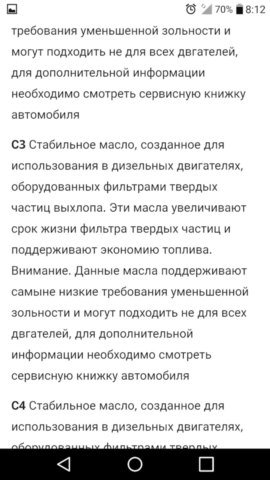

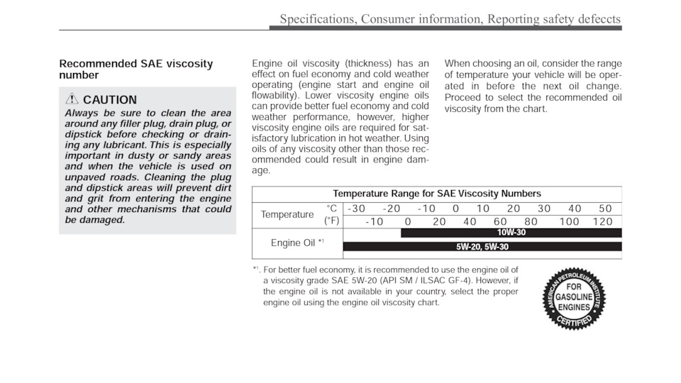

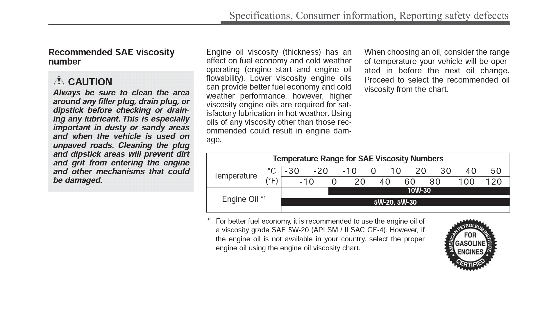

Зачем лить а) масло для дизелей в бензин и б) лить масло с вязкостью, которая избыточна и вредна для данного мотора?
В списке допусков производителя такого масла нет

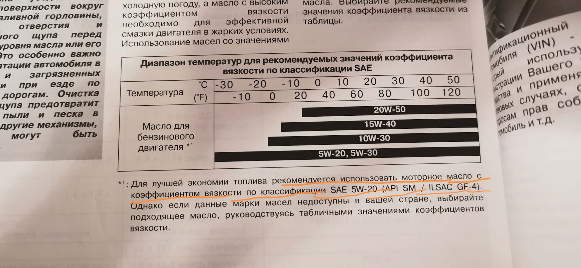

а) масло и в бензиновые льется;
б) именно такая вязкость (5W-30) рекомендована производителем;

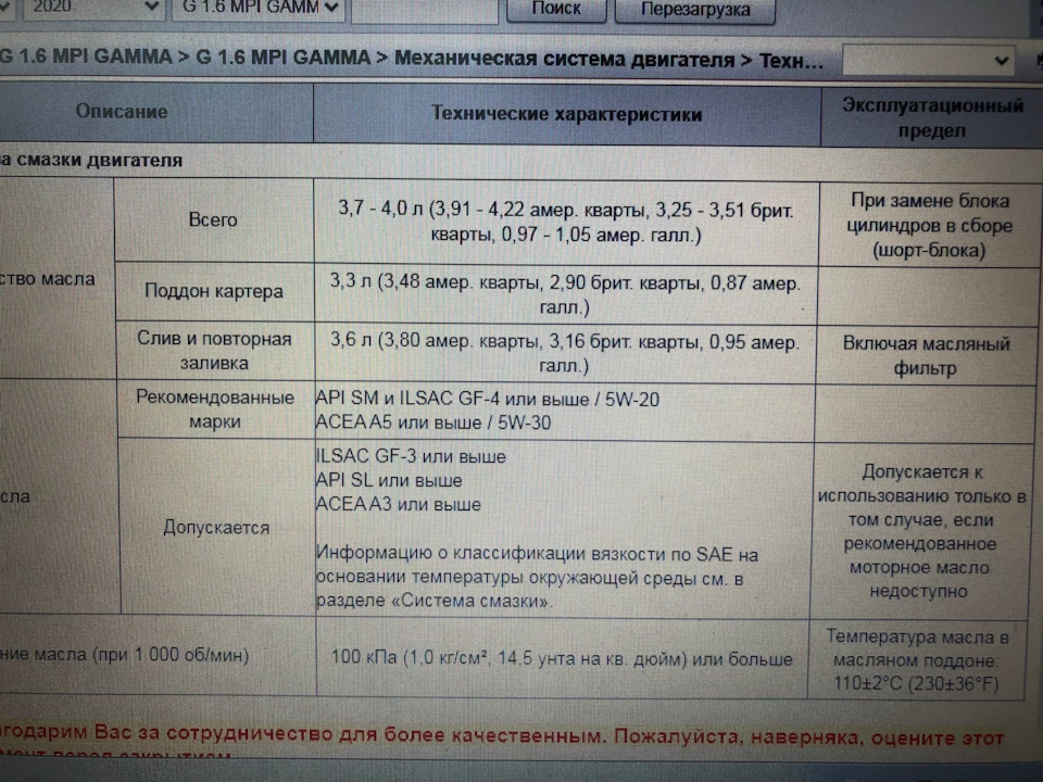

По допуску вроде пишут, что Shell можно лить. Если есть таблица с рекомендованными маслами, дайте ссылку, буду благодарен.
Это почти худшее масло, (не марка а допуск) которое вы могли залить в мотор Рио. Хуже только сороковка. А вот производитель масла — с высокой колокольни насрать, ничего не решает.
Видимо, почитать мануал это для вас "миссион импосибле".
Ну и вот
www.drive2.ru/l/534670240550748205/
А рядышком цифра 5W-30 вам ни о чем не говорит? На лето я посчитал 20-ку жидковатым.
Читайте по ссылке.
Если бы вы залили 30ку А5 на лето, то всё было бы ок. Но разницы между тридцатками А5 и С3 вы не понимаете от слова совсем (хочется верить, что это только пока что)

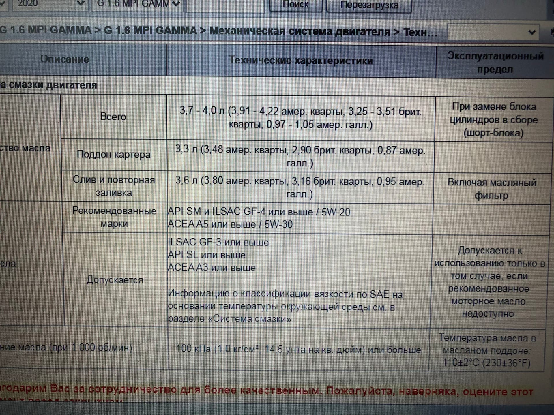

Что то с3 не видать
Где же с3…

20ка любая кроме с2, либо 30ка а5, не важно какого бренда. Замена 200-250 моточасов (залитое вами масло даже 200 моточасов не отходит)
Вот, уже ближе к делу) Информацию принял. Это теперь срочно сливать?

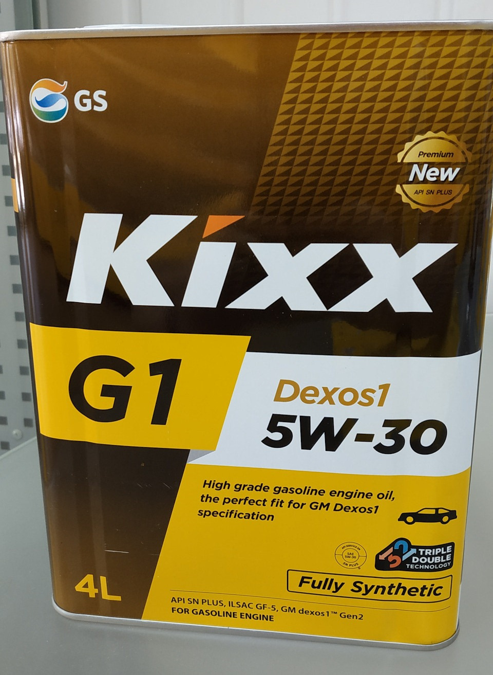

не один год уже лью это
Принято, спасибо. Вроде есть такое в наших магазинах. Подлинность как то проверяется?
Синтетику😹еще и c3👍😹
Не то?) Почитал, вроде можно такое лить.
korch42
Отличное масло
