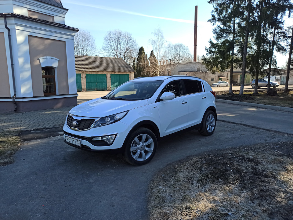

Вот и настали деньки, когда температура устаканилась на плюсовой, снег весь ушел в виде воды, а это значит, что пришла пора переобувки Киюхи. В этом деле у меня все как всегда — не как у нормальных людей))) То на Cerato диски от Renault Megane 3, теперь вот Спортик будет на дисках от Infinity FX.

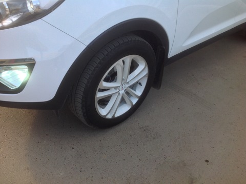

И так диски от Infinity FX с параметрами 18х8J, 5х114,3, ЕТ40. Диски не становятся в режиме "старые снял, эти поставил" ввиду разного ЦО — у Infinity ЦО 66.1, а KIA ЦО 67.1. В принципе наверное реально заколотить диск на ступицу, но снять его уже будет ой как не просто. Поэтому ЦО дисков было рассверлено под штатный размер 67.1.

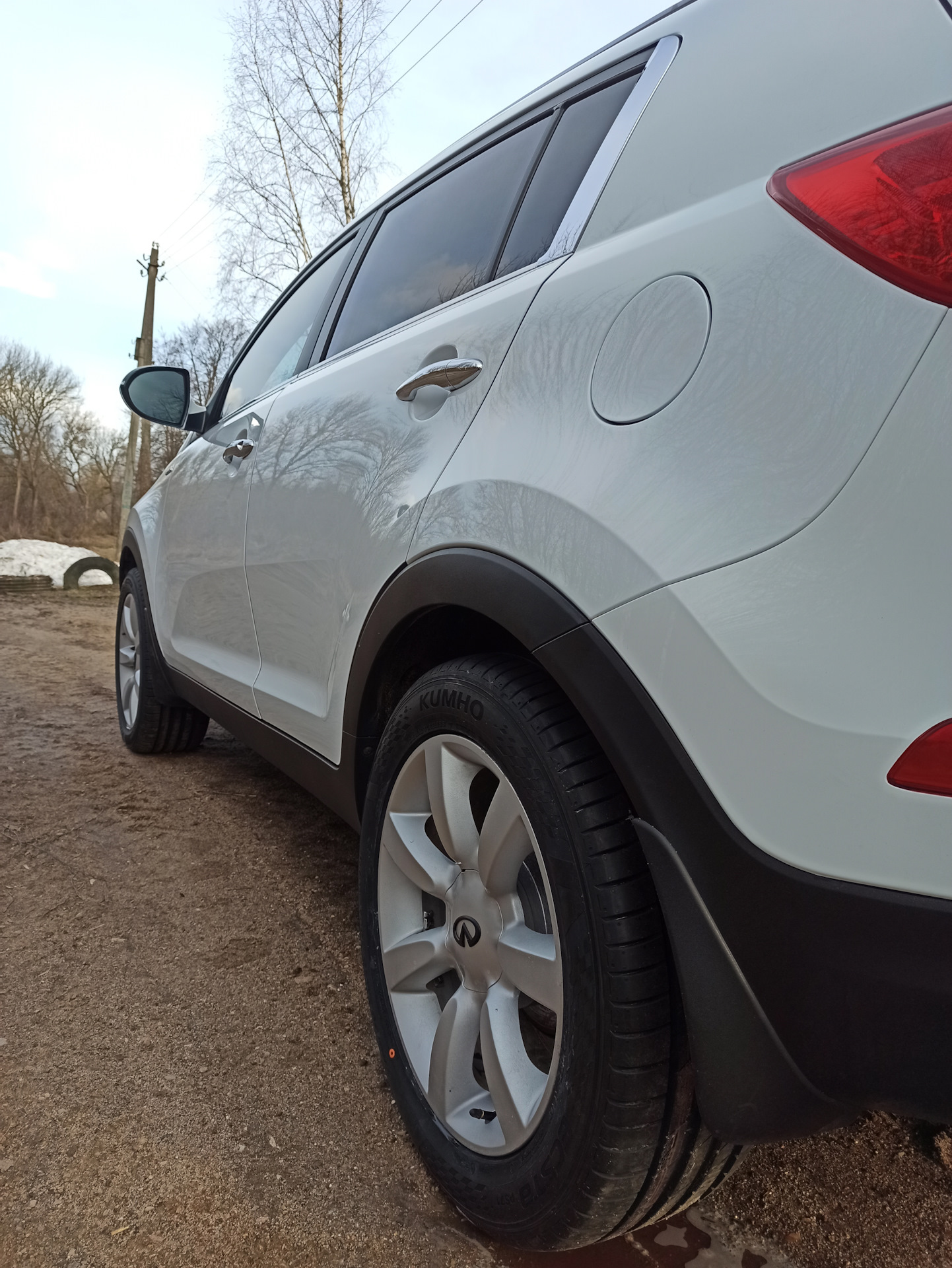

Резина — Kumho Ecsta PS71 в размере 245/50 R18. Просто подвернулась новая резина по вкусной цене (5700 за баллон) и я ее забрал.
Ну собственно и все. Попутно обновил смаку направляек и краску на суппортах и тормозных дисках.
Результатом более-менее доволен.

Чем ЦО драконили, тоже хочу с инфинити взять
Отдавал в фирму по расточке блоков цилиндров. Там на станке снимали миллиметр
Сколько взяли
800 рублей за 4 колеса

шиномонтажники как обычно забили на маркировку на новой резине?
их понять можно, больше грузиков — больше денег с тебя снимут…
Да я чего то особо не придаю значения этому значку, лишь бы внешнюю и внутреннюю стороны не перепутали
ну и то и то метки на резине поставленные заводом изготовителем
но на одним ты придаешь значение, другим нет … логика
это косяк шиномонтажников, тебе как потребителю это знать в принципе не обязательно, но…
