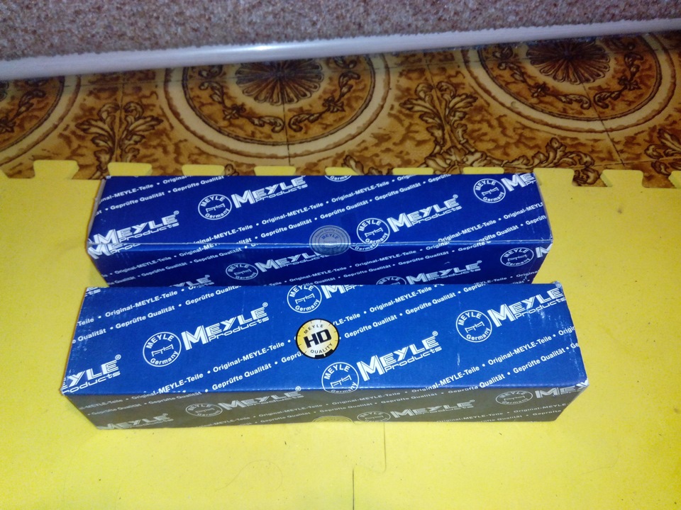

Так как с прошлой осени спереди постукивало, решил зимой заморочится покупкой запчастей для очередного весеннего ТО, родные стойки стабилизатора ставить не резон, CTR надежно, но в последнее время качество начало подводить, то ли начали подделывать, то ли за качеством перестали следить, CTR стойки стабилизаторов после замены стали ходить заметно меньше, некоторые в отзывах писали что больше 25 000 они не протягивали…
нашел для нашего авто толще больше и надежнее made in Germany.

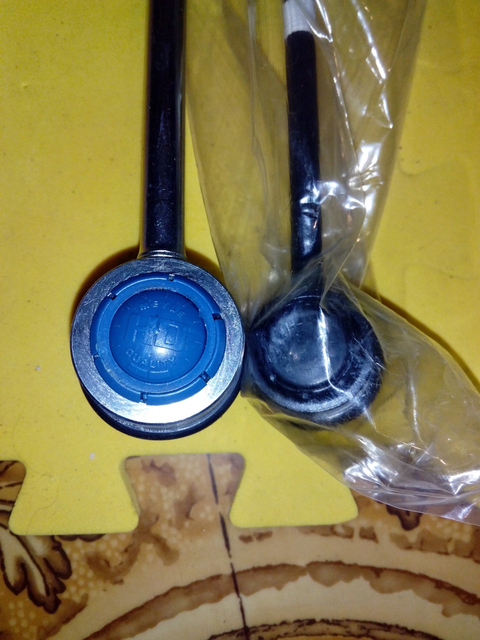

на фотках все видно сразу, сравнивал MEYLE с CTR, разница очевидна…
цена вопроса на экзисте 608 руб. за штуку.
при близком рассмотрении качество на высоте, даже гайка необычная, немного овальная, т.е. само откручивание исключено, сама стойка тяжелее CTR наверно 1.5 раза.

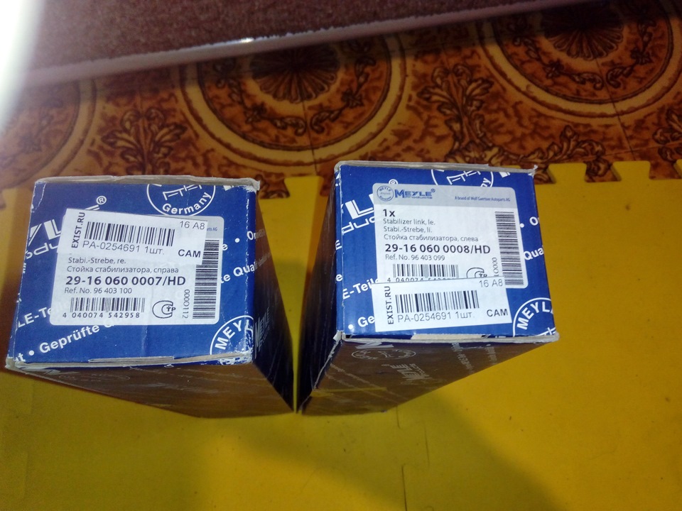

КОДЫ
29-16 060 0007/HD
29-16 060 0008/HD
или по экзисту
ищи по коду 96403100 и 96403099
в разделе: предложения по заменителям
по алфавиту искать meyle

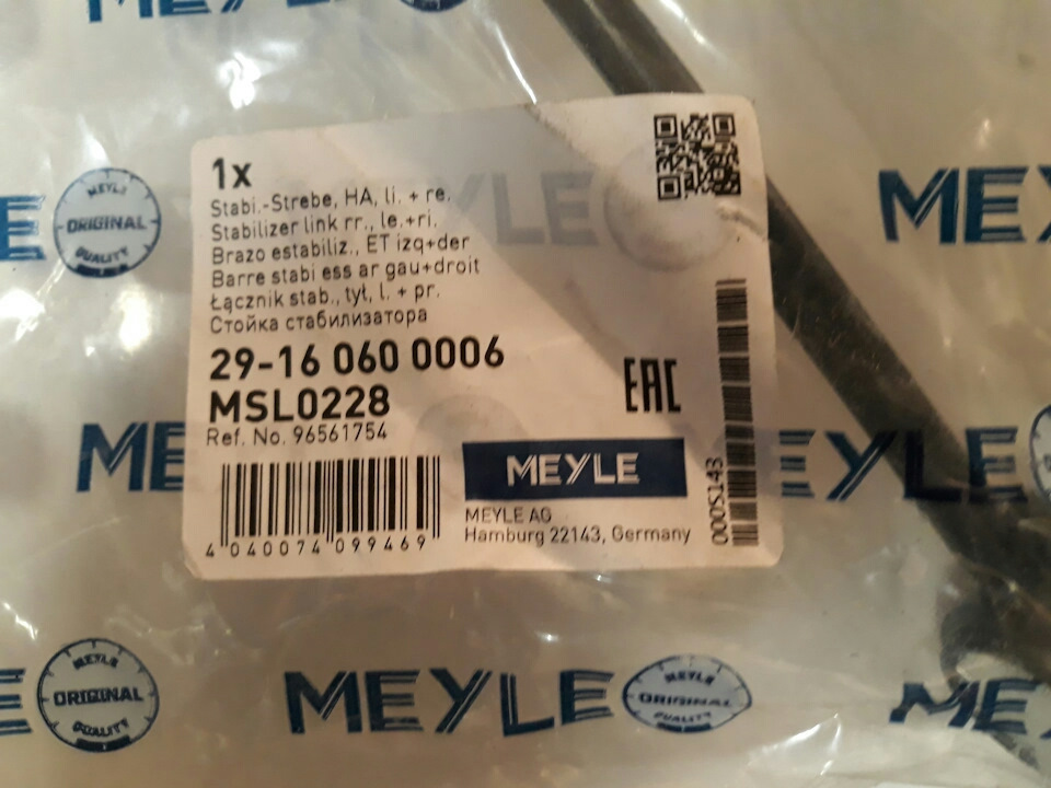

В догонку старым постам — усиленная задняя стойка стаба Meyle существует — 29160600005HD
А толку то, родные 217.5 мм длина, а эти 246мм
Зачем ты врешь?
Что я вру?Обрадовался заказать хотел, а они длиньше оказавается, есть мэйли обычные, но они не усиленные тоже металлические и длина у них 217мм как положено, инфу проверяйте прежде чем писать и советовать
Ты в адеквате? Ставил товарищу на лачик, не видел, чтоб длиннее, но то дело десятое, заднему стабу похер те миллиметры, если ты не в курсе, там нет стоек Макферсон.
А по нормальному не судьба ответить?И указали бы что их уже ставили и всё норм, а то номер скинул и всё, сунулся заказать но размер смутил, ну а если ставили то закажу тогда их, спасибо за номер
Если смущает, лучше не заказывать. А стиль общения, здесь ты прав. Но фик поймешь, как с некоторыми общаться. Есть нормальные, а есть неадекваты.
Насчёт описания просто на сайтах бывает не пойми что написано (может это общая длина), но я закажу, а ссылки нет посмотреть кому ставили?, или вашего знакомого здесь нет?

в экзисте 19 штук по коду 29-16 060 0007/HD
и 20 штук по коду 29-16 060 0008/HD
или ищи по коду 96403100 и 96403099
по алфавиту meyle
Добавь пожалуйста в текст эти номера, а то у меня тоже сначала возникли проблемы с поиском
ГОТОВО
