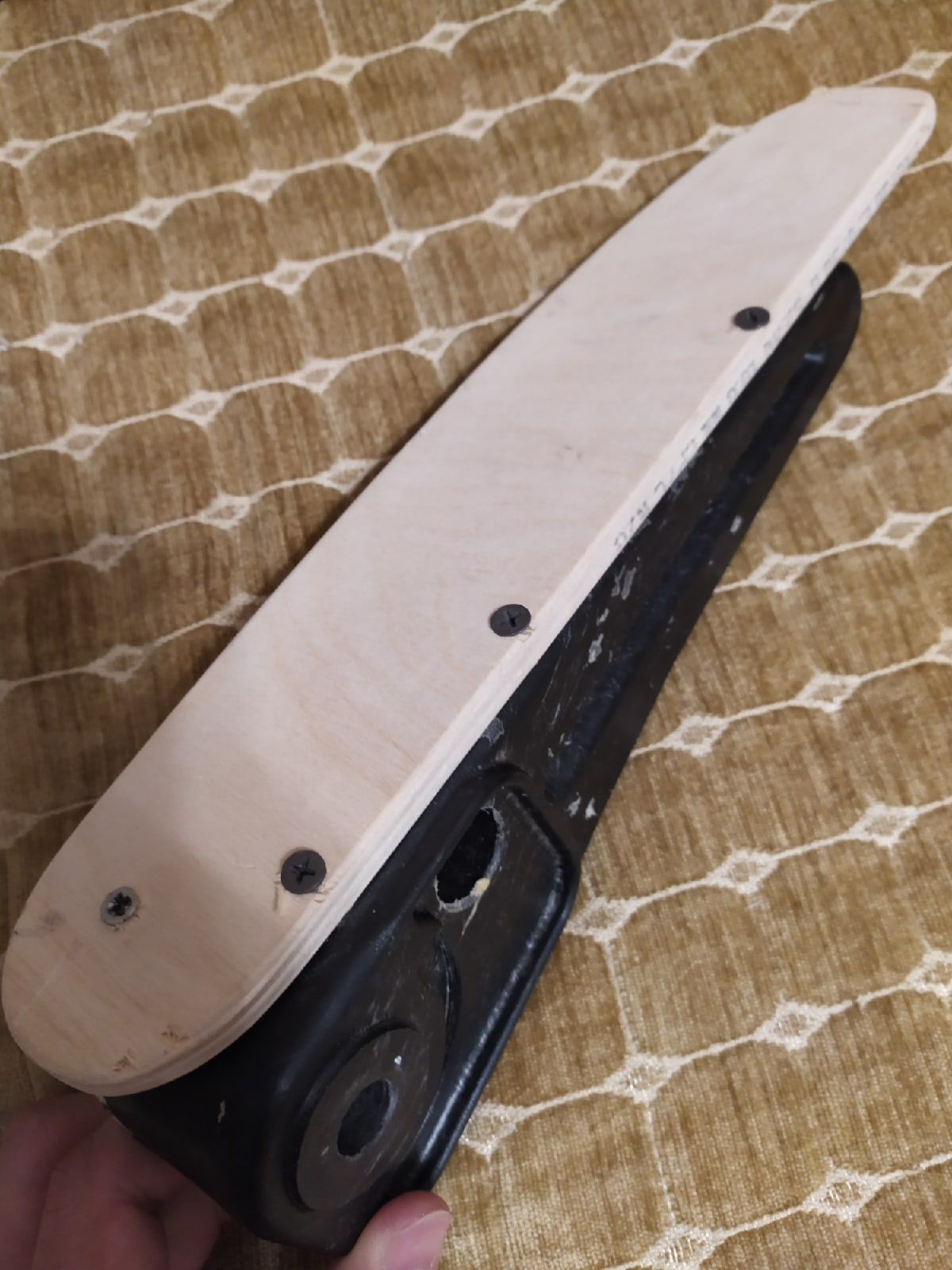

Давненько я не че не писал. И вот решил заняться ремонтом, ну как решил, когда уже прорывать стало ткань тогда и решил. Как мы все знаем, есть болячка у подлокотника. Почему то Японцы решили что конечная часть должна быть просто из формовки и без какого либо основания, толи из за удешевления, толи мы такие длинные или не правильно. Но суть того что локоть постоянно лежит на конце подлокотника это да. От постоянных таких манипуляций формовка которая и была приклеена, начала сползать, и все это превращалось в среднестатистический подлокотник. И так как меня это начало напрягать, я решил его отремонтировать. А то бишь перешить.
Начнем с того что я его удлинил ( не абы как, а по размерам), вырезал дсп и на шурупы его прикрутил.
Далее, я думал что можно снять чехол с формовки и типа внутрянку заменить, а ткань оставить. Не фига, впаяны на мертво швы и не чего ты с этим не сделаешь. Поехал в магазин, купил автомобильную ткань, отдал шитье маме, а сам решил попробовать достать формовку, вырезав ткань понял что пена вся уже умерла и толку ее оставлять нет. Как я и думал, я обклеил и сделал форму из Герметона . И вот что получилось. Теперь мягко, красиво, а самое главное ты не паришься по поводу того, что, что — то свалится или вконец оторвется.

А ты не думал взять фанерку пошире и широкий локоть сделать?
Да была мысль, но как делать форму его я не придумал. По этому пока так
Каримата коврик лучше .
