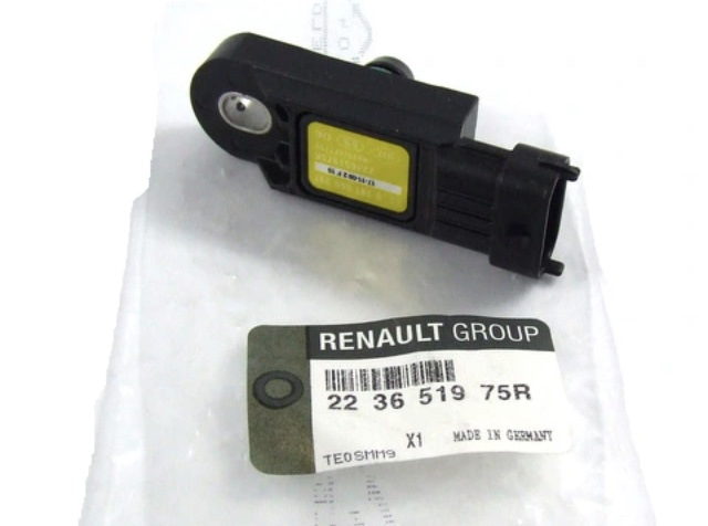

Друзья добрый день, езжу на Renault Master 3 почти два года, за последнее время появилась проблема которая не дает спокойно жить… Дело такое — при ВНЕЗАПНЫХ обстоятельствах выскакивает ключик сервиса, чек двигателя и ошибка "Поверить систему впрыска", очень редко также "Проверить систему снижения токсичности". После этого автомобиль может ехать без изменений, а может резко впадать в аварийный режим на котором естественно ехать проблематично а на подъёмах так вообще нереально. При таких-же внезапных обстоятельствах на приборке ошибка может сама исчезнуть и машина "оживает". С данной проблемой уже боролись как могли, поменяли некоторые датчики как тот что на турбине, датчик абсолютного наддува, ДМРВ, множество датчиков почистили-продули, катализатор промывали — проходимость хорошая. Также из элементов ЕГР стоит новый охладитель-заслонка, сам клапан чистый и полностью исправен. На сервисе ошибки всегда в комплексе — что конкретно влияет на данную проблему неизвестно. Проводка в норме, корпус ЭБУ не поврежден и не прогнил — внутрь лезть не стали (на герметике).
Из наблюдений — такая ситуация почти не возникает зимой, но очень часто при температуре воздуха от +10 и выше. В впускном тракте и интеркулере присутствует масляная пленка (гонит или с турбины или с сапуна) но в таком мизерном количестве (снимали недавно интеркулер после 150тыс.пробега) вытекло грамм 50.
Из ошибок по последней диагностике:
Диагностика BOSCH — до замены охладителя ЕГР:
P0226, P0402, P0488, P1525, P0564, P0180, U0100
Диагностика LAUNCH — после замены:
DF083, DF619, DF1012 — остались в памяти
DF209, DF056, DF969, DF002, DF233, DF164 — неактивные.
Кто сталкивался? Спасайте ;)

Всем привет! Рено мастер 2014 дизель 2,3. Такая де проблема. Вылечили в Чехове у офицалов. Диагност Борис. В штекере к датчику массового расхода воздуха. Зелёный провод масса просто перетирается внутри изоляции под ноль. Всем удачи!
Друзья решил свою проблему. Дело в том что ошибки которые постоянно высвечивались говорили о том что клапан ЕГР (тот который стоит сверху и управляется электроприводом) заклинил в открытом положении. Однако при снятии и проверке этого клапана все работает отлично! Вывод — клапан рабочий, а сигнал от него к машине неправильный. Мы думали что положение клапана считывается одним из тех проводов которые идут к нему, однако сигнал о состоянии клапана автомобиль получает от датчика абсолютного давления (датчик MAP) который расположен недалеко от клапана во впускном коллекторе. При теплом климате внутри датчика возникает неисправность и автомобиль уходит в аварию. Ранее мы этот датчик уже меняли не один раз поэтому не верилось что причина может быть в нём! Поставили новый датчик — машина ожила и больше не беспокоила! Всем спасибо!
Интересно. А DF619 тоже этот датчик может вызывать? У меня правда 2.0д
DF619 как раз и говорит о том, что клапан EGR заблокирован в открытом состоянии. Если клапан EGR не заклинил — значит ситуация аналогична моей. Начните с чистки клапана (очистителем карбюратора или очистителем тормозов), если не поможет — попробуйте подкинуть датчик MAP б/у с рабочей машины.

Проверить систему токсичности- я вылечил заменой Лямбды, может оно связано с обеими ошибками
