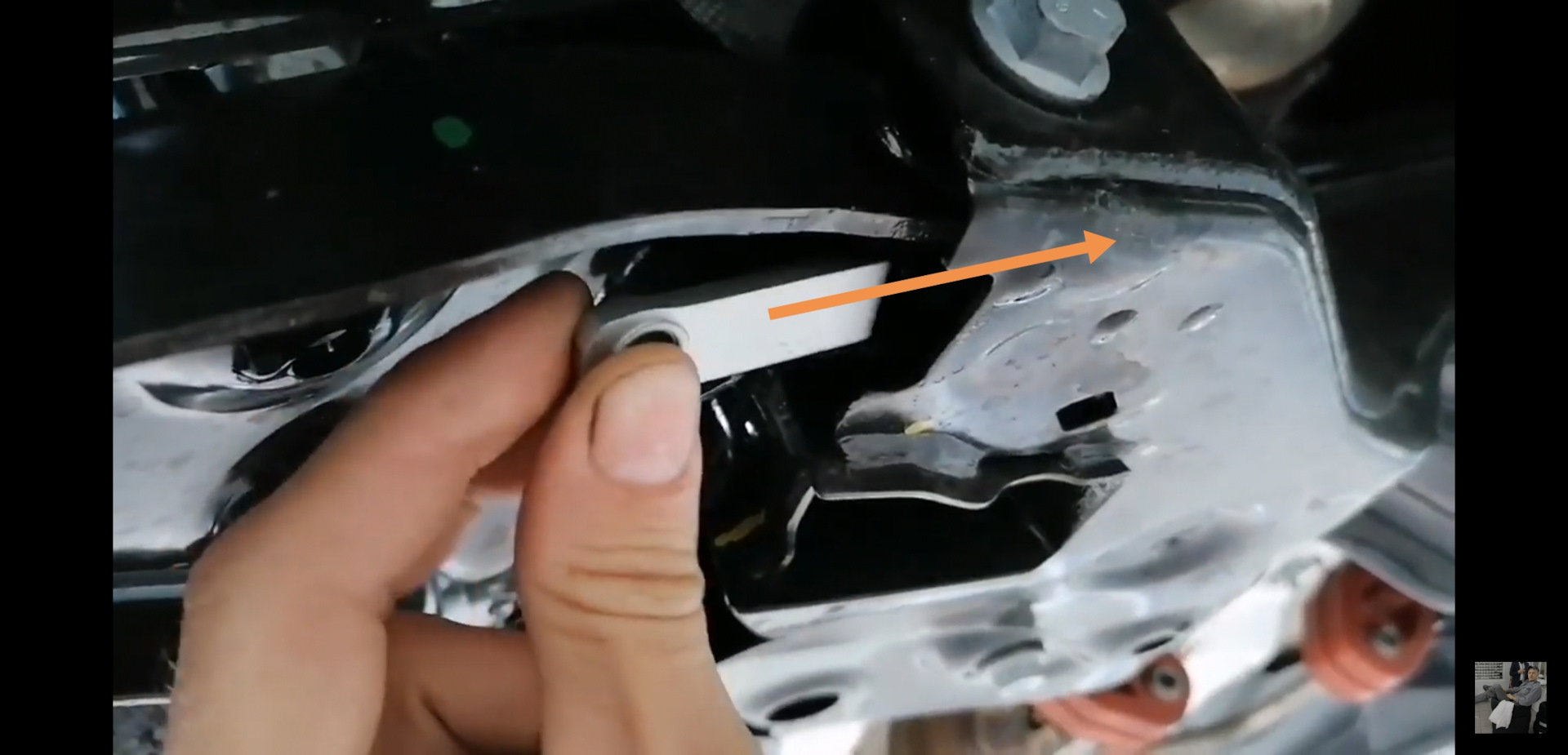

К комментариях комрад StiletSkoda написал (но зачем-то потом удалил свою запись), что в видеоинструкции по монтажу защиты есть важный момент при установке закладных в подрамник. За что ему большая благодарность.
Вот сама видео инструкция:
А вот скриншоты из неё с акцентом на эти моменты:

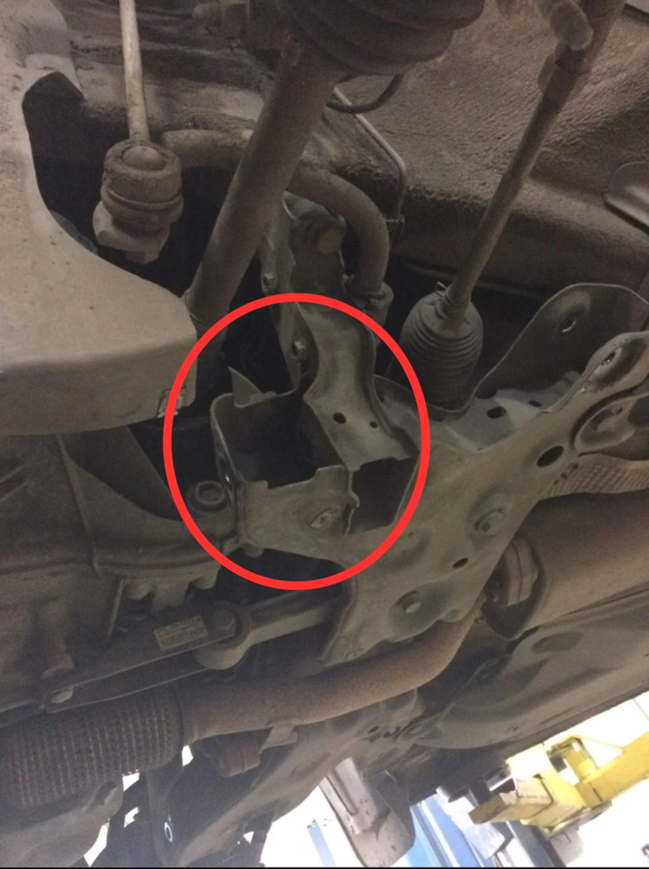

Так вот на этих скриншотах видно, что закладные ставятся короткой (относительно гайки) стороной во внутрь, а длинной наружу. Но если так установить, то есть вероятность, что рычаг подвески будет цеплять за эту закладную, если эта закладная сместится со своего места.
Вот фотография по которой можно понять о чём я:
Если же вставлять эти закладные длинной (относительно гайки) стороной во внутрь, вот так:
То закладная уже никоим образом не сможет мешать движению рычага подвески.
Вот так это выглядит после установки:

Закладные ставятся с боку рычага (сайлентблока) или по центру?
Правильно ставить за рычагом прижав к боковой стенке подрамника.
Спасибо
Ничего не понял, там есть подвижный элемент в подрамнике? Закладные же внутри! Да и по фото не понял как всетаки вставлять эти закладные.
Там двигается сайлентблок переднего рычага. Вот это место со снятым рычагом передней подвески:

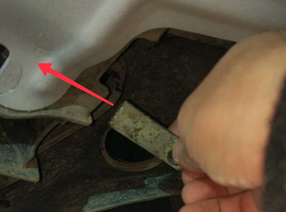

hunter224
Вставлять надо так (стрелкой обозначил направление):
hunter224
Держать в руке вот таким образом и вставлять по направлению стрелки.
Спасибо. У вас более наглядно.
