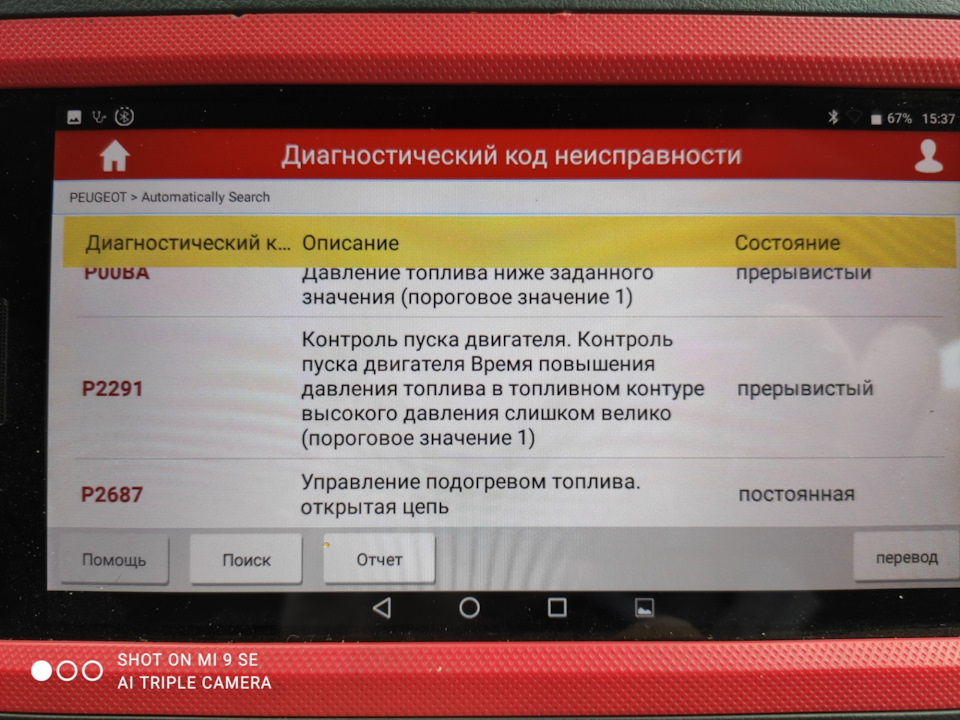

я бы не сказал что как то по другому как всю текущую зиму утром когда холоднее (до минус 5), чуствуется что тяжеловато на самом старте секунду-две потом в привычном ритме когда теплее от 5 градусов и выше то ничего необычного не слышу/чуствую
днем вообще без каких либо намеков что что то не то
Имеется ввиду запуск после ночной стоянки. P00BA — ошибка давления в рампе. И за ночь либо какая-то из форсунок, либо клапан могут сливать часть топлива из рампы и тем самым ронять давление. Но в этом случае с утра насосу потребуется секунд на пять больше до запуска ДВС, чтобы догнать давление до нормы. Если этого дэлея нет, то скорее всего — глюк))

Как заводится? Крутит дольше обычного?
утром
мне сложно ответить на вопрос нормально или не нормально запускается утром
проще наверное записать видео для общей оценки
Топливный фильтр давно меняли?
22 марта, совсем недавно — F026402533 код фильтра
тогда же и масло 5W-30 + фильтра ADP152502 + OC976
Давление в топливной системе это связано с тнвд, может что с насосом не так?
Да, вроде все ок. Пока снял ошибки, больше склонен к сбою датчика.
