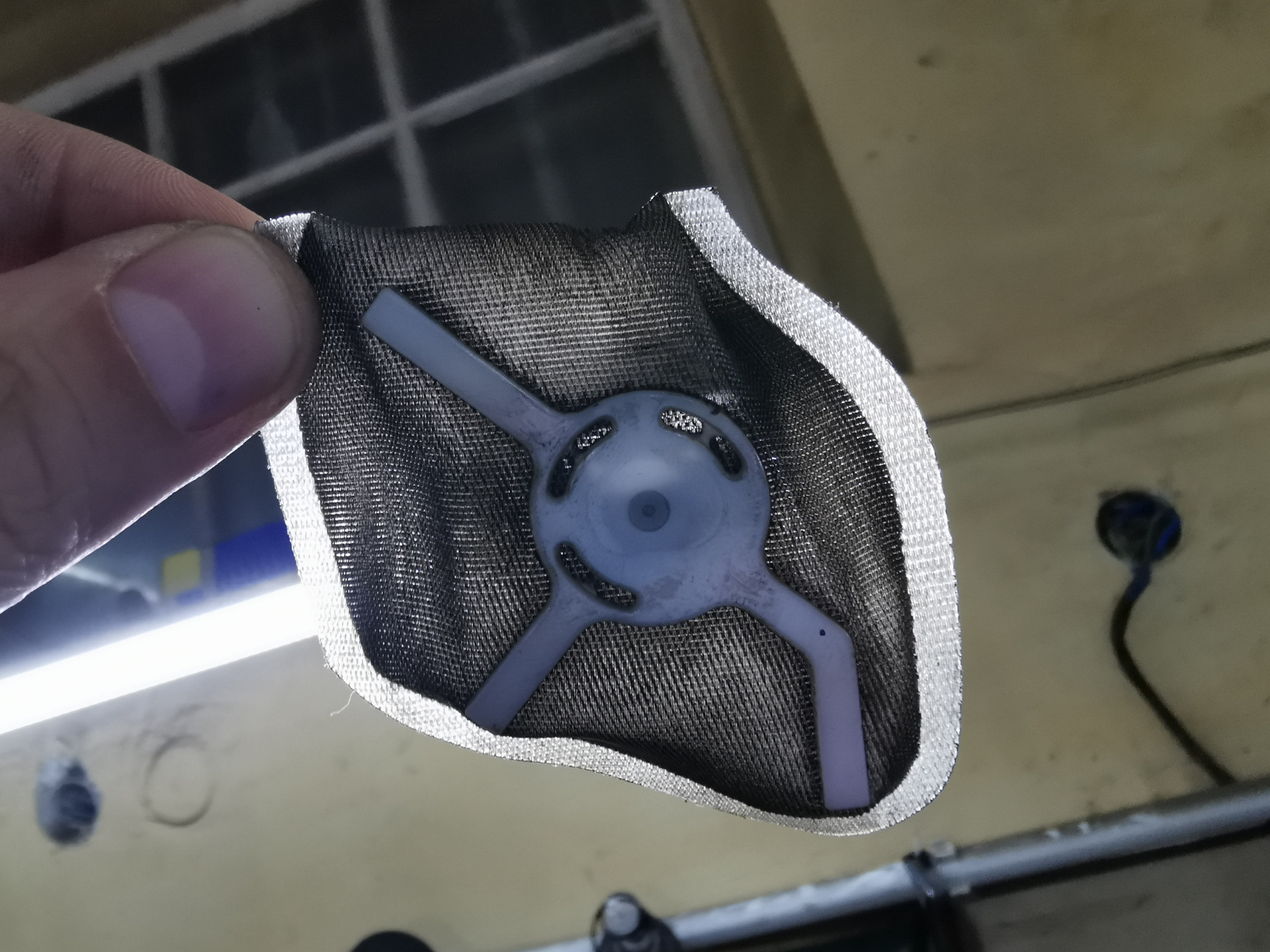

Ну что, пробег нормальный, зимой начал пищать топливный насос. Решил пока попробовать поменять топливный фильтр, ну и посмотреть что там в баке вообще творится. Для замены заказал на автодоке:

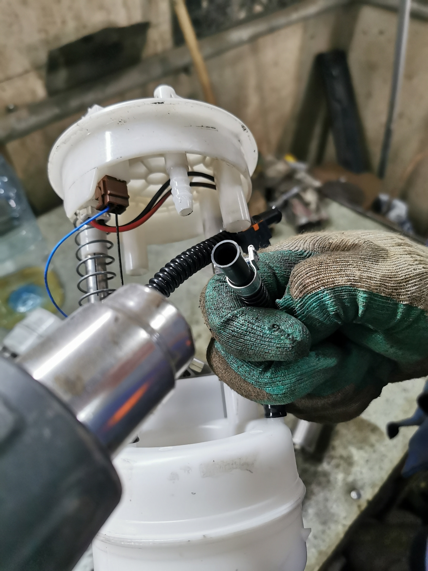

Сразу скажу, что шланг и хомуты надевать пока не стал, т.к. на фильтре уже сидят трубки, причем сидят очень плотно, а вторые концы грели феном, выставили 250 градусов, иначе вообще не одевались. Сели с большим усилием, но на всякий случай затянули 2мя обычными хомутами. Почему не vag? Да потому что ваговские хомуты по диаметру хорошо садятся на шланг из п.3, но великоваты на трубки которые идут с фильтром. Информации много по замене, поэтому коротко.

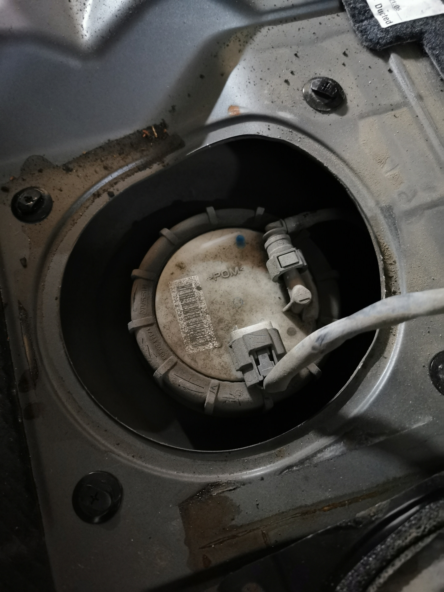

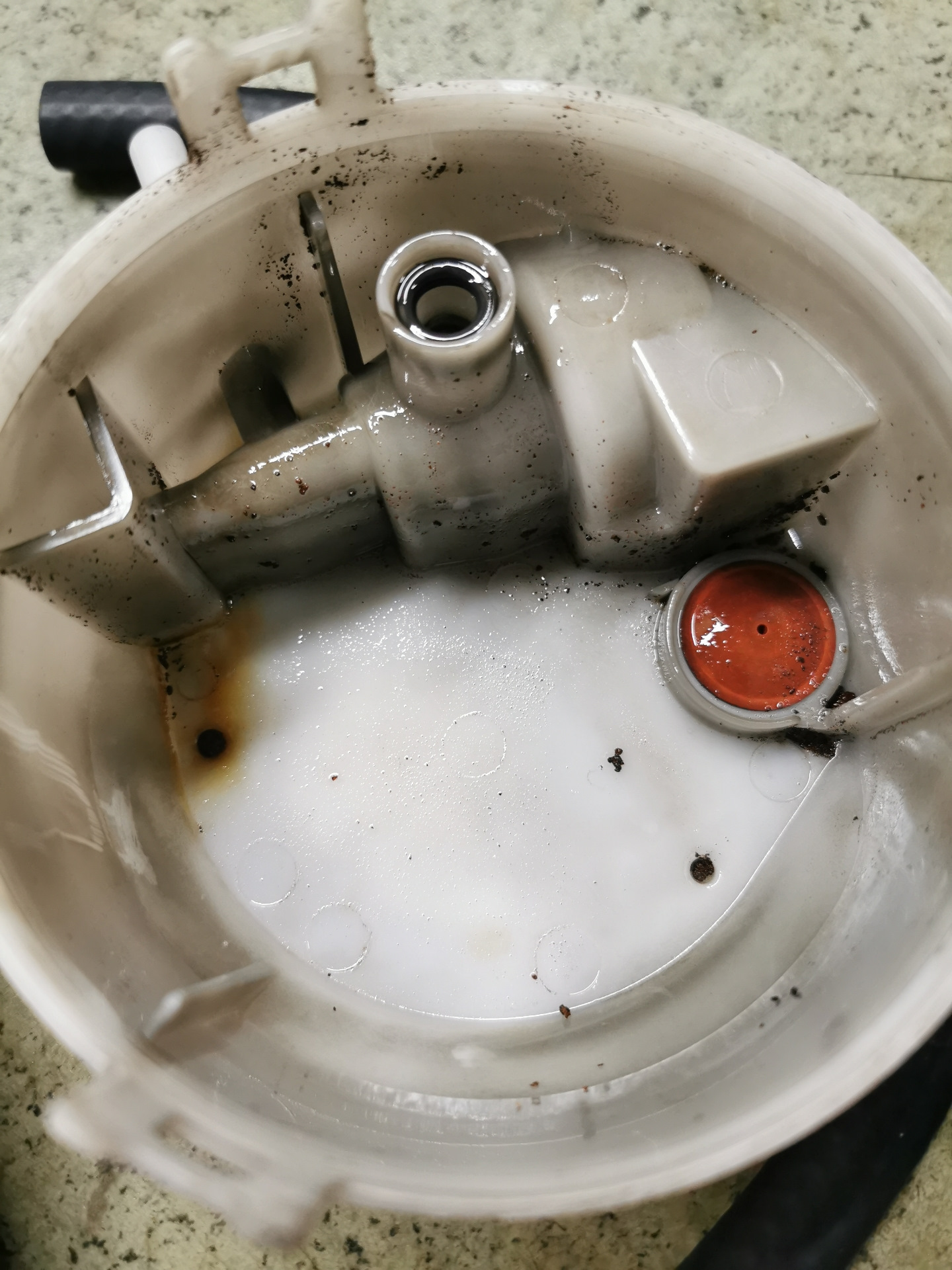

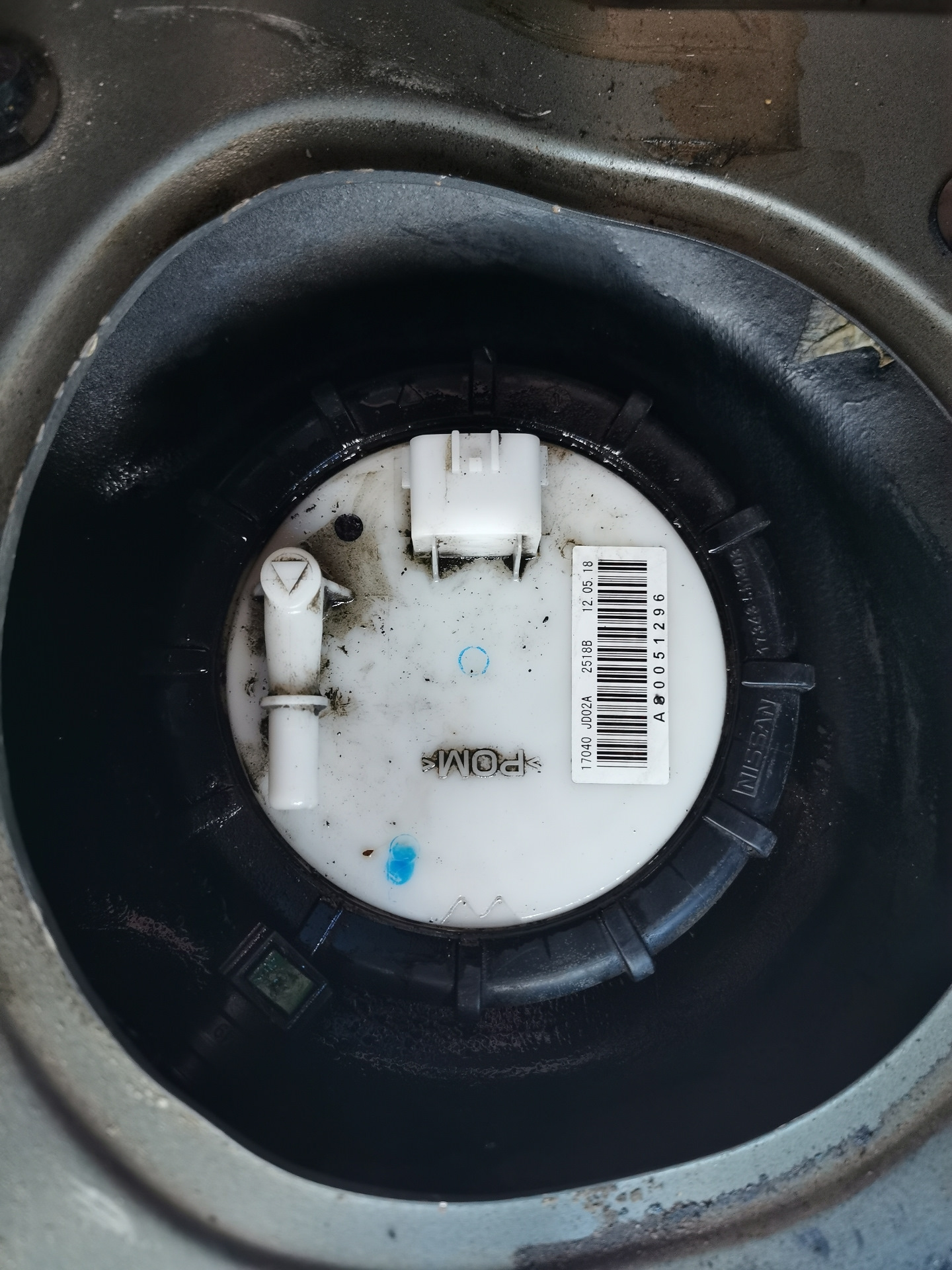

Сидушка сзади сдергивается легко с 2х креплений слева и справа по центру. Чтобы добраться к крышке бензобака надо снять накладку, в каждом углу пластиковый стопор, крутим по часовой на полоборота. Далее крышка…с ней пришлось помучаться, съёмника такого нет, поэтому деревяшка и молоточек в помощь — варварски, но если аккуратно, то норм. После нескольких ударов поддалась. Сделали на всякий случай метки как стояла. Клему с аккума не сбрасывали. Сняли фишку и …приступили к отсоединению шланга (он с зелёной пимпочкой) мат перемат и все получилось, главное в это время не курить, так как из шланга вылелось немного бензина. Далее так же рисуем метки как стоял наш агрегат до снятия. Аккуратно извлекаем из бака и не забываем в самом низу отсоединить ещё один разъем. Дальше ставим наш насос на стол и занимаемся садомазо. Греем феном и стягиваем старые шланги, отщелкиваем наш старый фильтр, и не спеша собираем все новое в обратном порядке, периодически выходя на улицу покурить. Сам моторчик, по словам мастера, такой же как на нашей 10ке. Я его пока не менял, оставил родной.

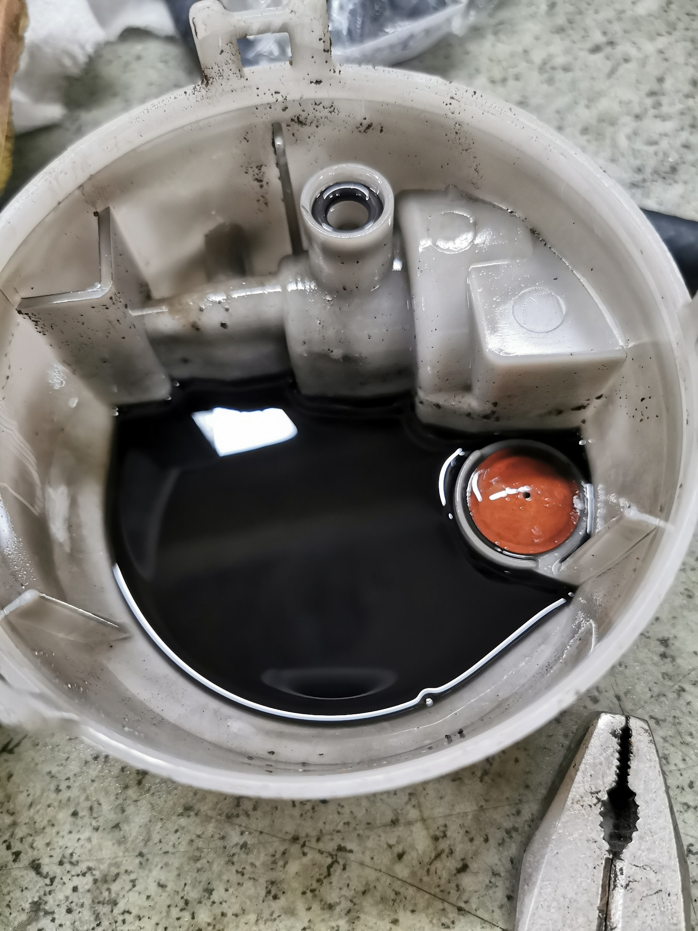

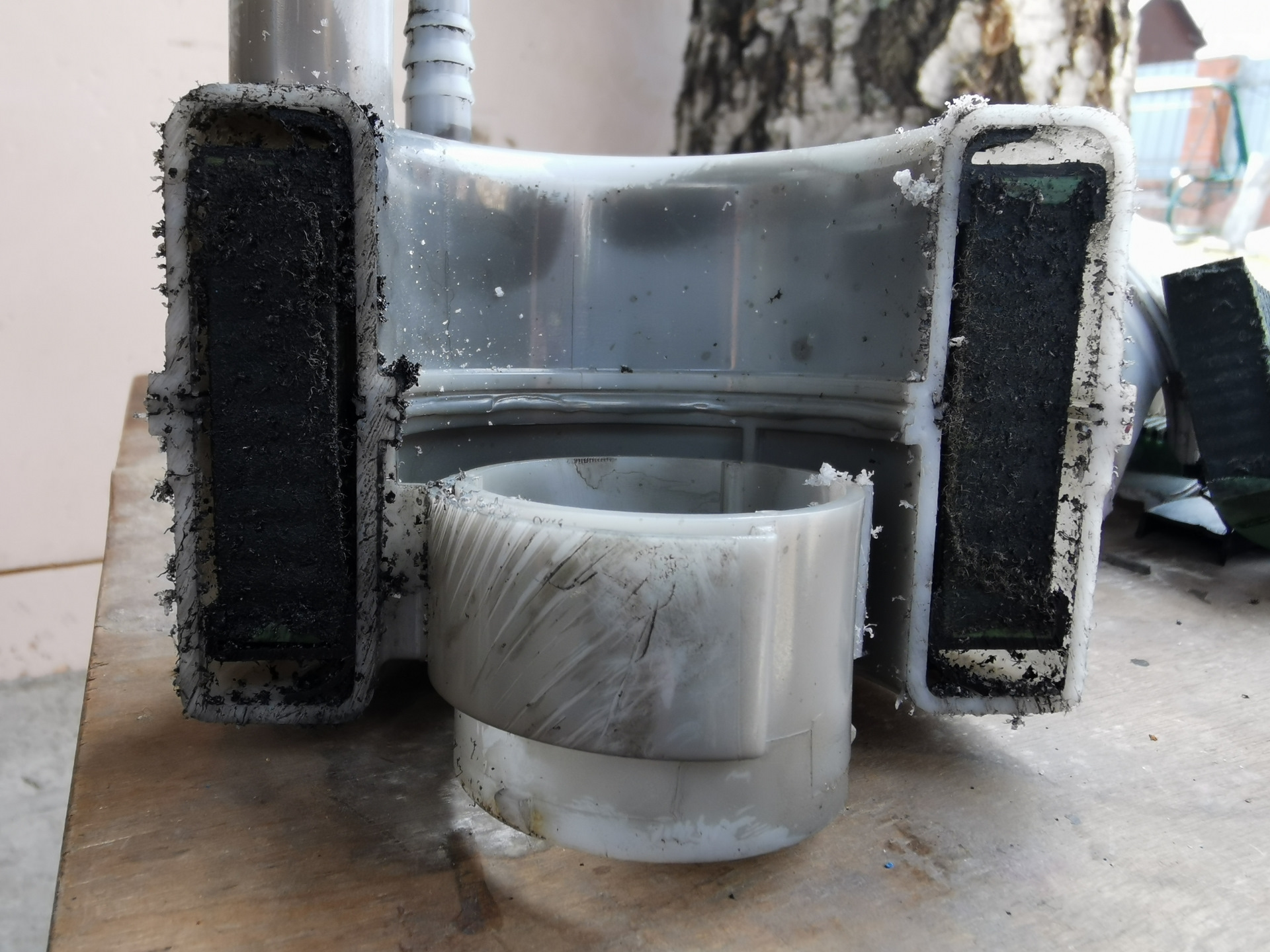

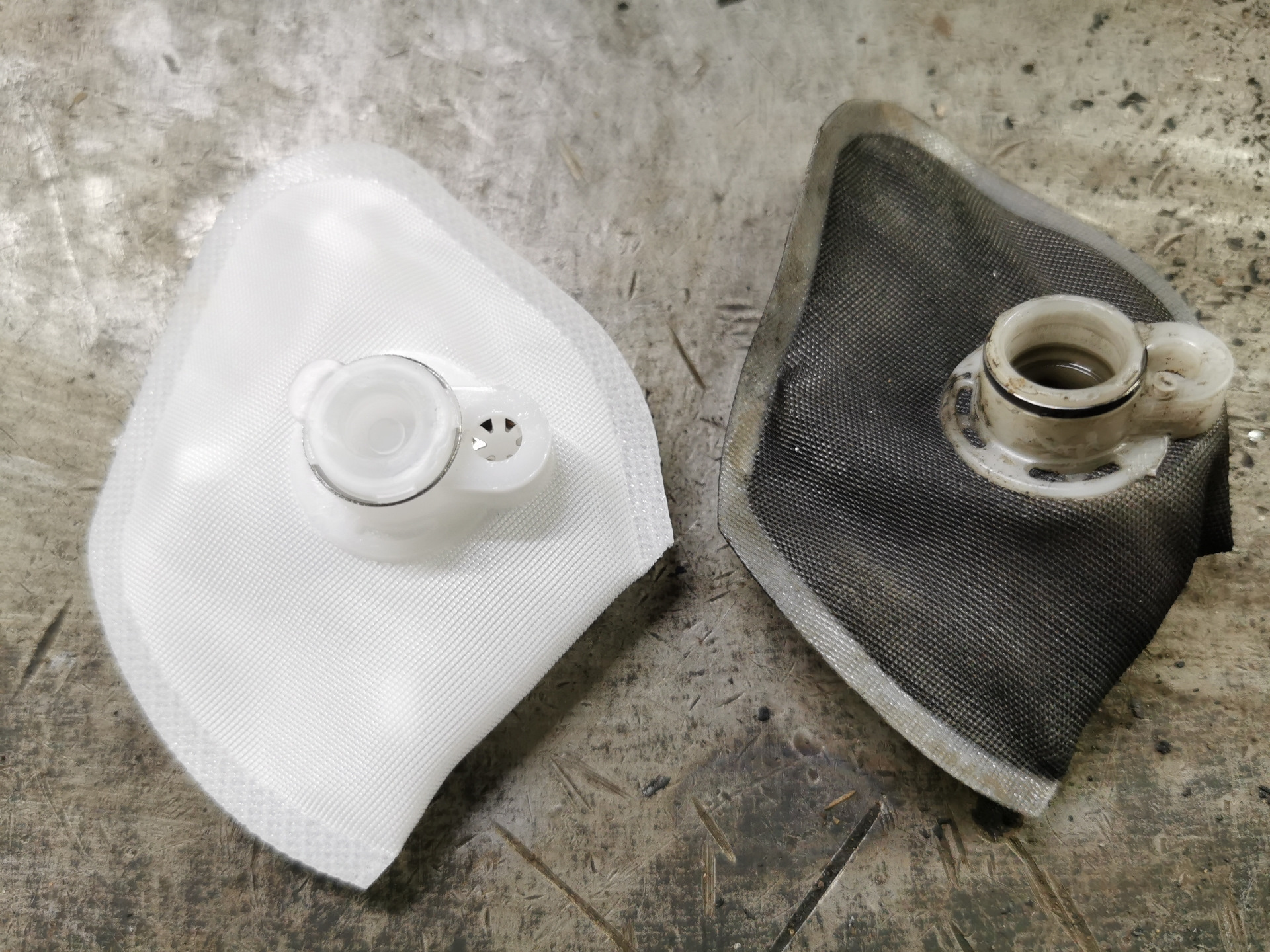

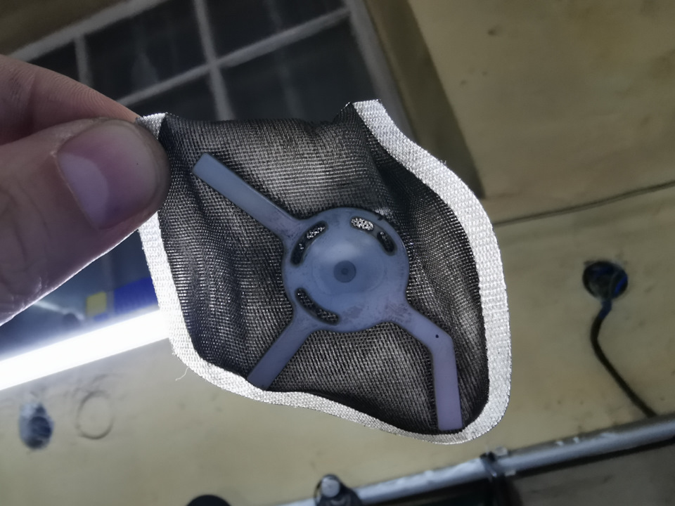

Ну и по состоянию.фильтр грубой очистки был засран, даже на просвет-одна чернота. Новый по размерам один в один. Мусора вроде было не много, но из фильтра вытекла жижа черного цвета, поэтому думаю хуже не будет, что поменял. Ну и когда уже все вернули взад и проверили что все работает, решил разрезать старый фильтр-состояние видно по фото. Кстати завелась машина нормально только с 3го раза, и заводится стала быстрее. По расходу пока ничего не скажу- зимой по городу показывал БК 15 литров, сейчас несколько дней катаюсь-11.5, буду наблюдать. Стоило это того или нет? Думаю стоило, обошлось дёшево и думаю хуже точно не будет.

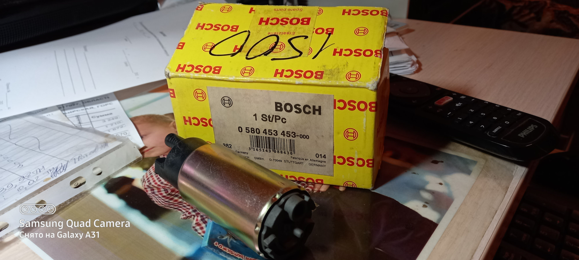

А моторчик насоса не менял? Просто на будущее, если мой начал шуметь, то надо будет менять. Вот и думаю на что. А то в сборе за 20-25 тыс как то не охота покупать.
Не менял, он не шумит у меня, сетку продул компрессоров и всё, слышал вроде как ставят от тазиков, бош.
