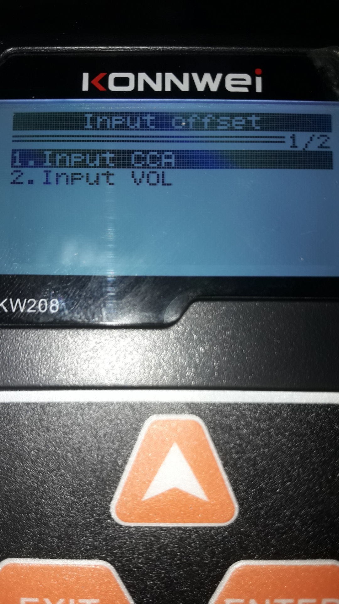

Благодарю всех за пост, хотел выкинуть его, так как врал по вольтам на 0,25V
P.S Прибор KW208
С любезного согласия Shader-drive2ru выкладываю алгоритм калибровки, найден на электротранспорте, аналогичен Konnwei 510
Вход в инженерное меню:
ухе есть в топике
Далее Цитата: Mikl15
Калибровка VOL(tage) на примере KW600 (по умолчанию 0000, допустимый диапазон значений 0600-3000)
Значение 0600 соответствует 6 вольт, а 3000 — 30 вольт.
Встаём параллельно конвею поверенным прибором, смотрим на его показания и вводим их в конвей в формате XXYY где XX — целочисленная часть вольт, YY — сотые вольт. Для значений менее 10 вольт первый ноль не трогаем. Про калибровку токов не подскажу.
Пароль 1212. :-)

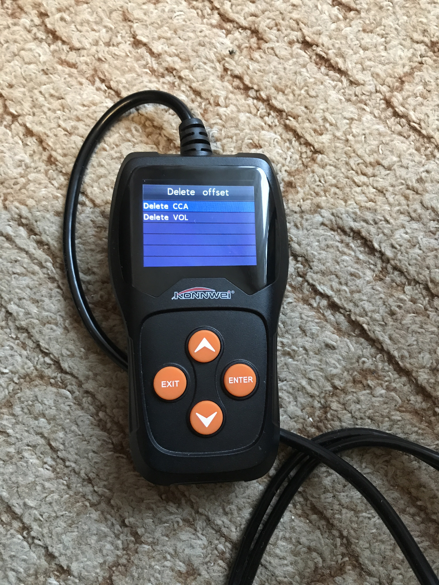

Сработало на KW600. Спасибо за инфо. Что эти настройки делают?
Калибровка емкости и напряжения,
Я случайно нажал и удалил.
Все показатели были по нулям, а теперь показатель cca_gb_cali стал равен 2420.
Как вернуть не знаю.
Но вроде измерения не изменились.
Я не решился лезть
Там все по нулям.
Вот как выглядит по напряжению.

KW208 калибровка вольт, меню, о приборе, держим Enter., пароль, input vol, вводим данные из мультиметра,
У меня слетела прошивка на KW600, но как я не пробовал не мог ввести никакие данные.
Hol25
Там не вводится.
когда up держу попадаю в одно меню где удалить можно, конда enter меню ввода данных
