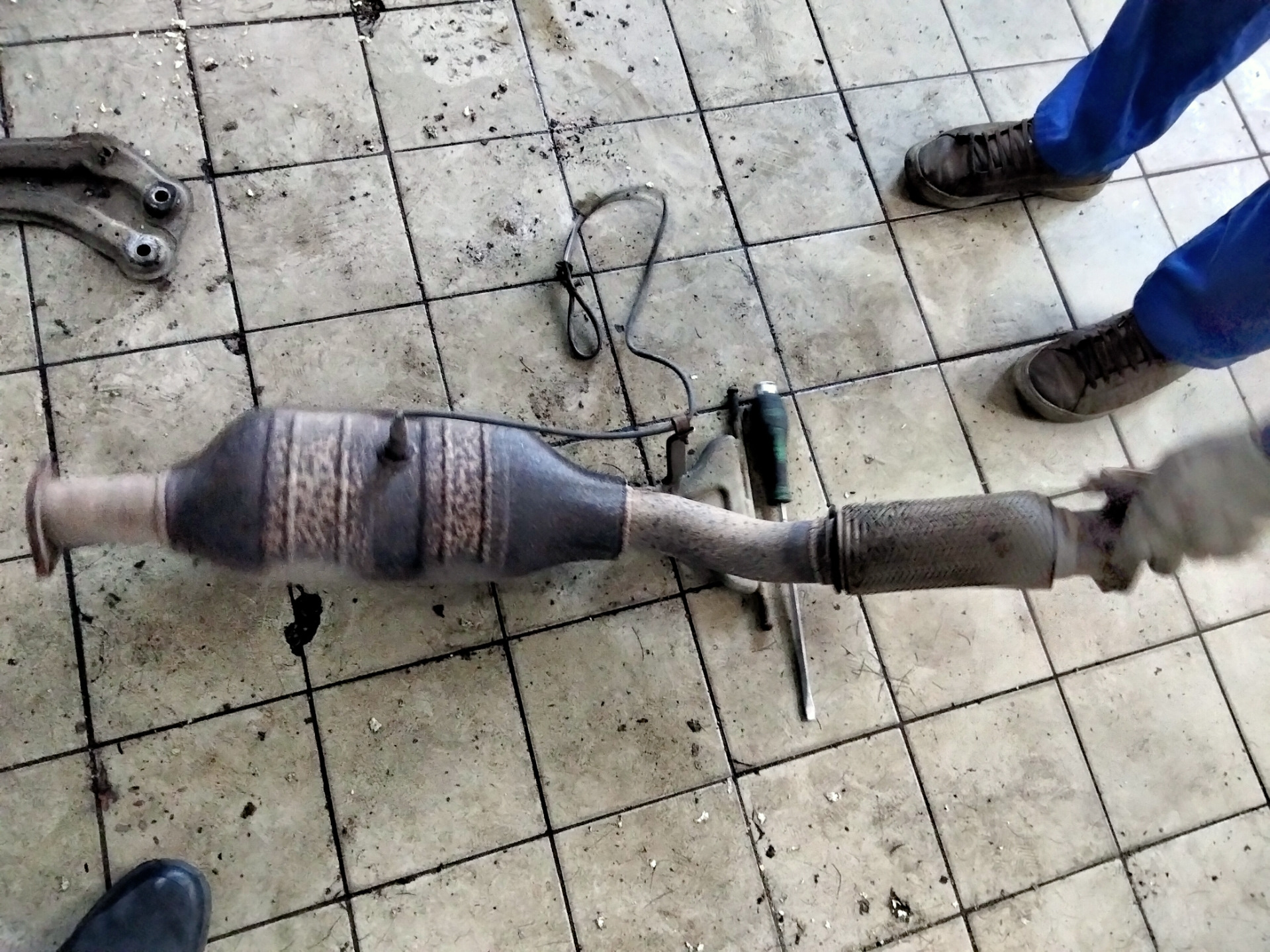

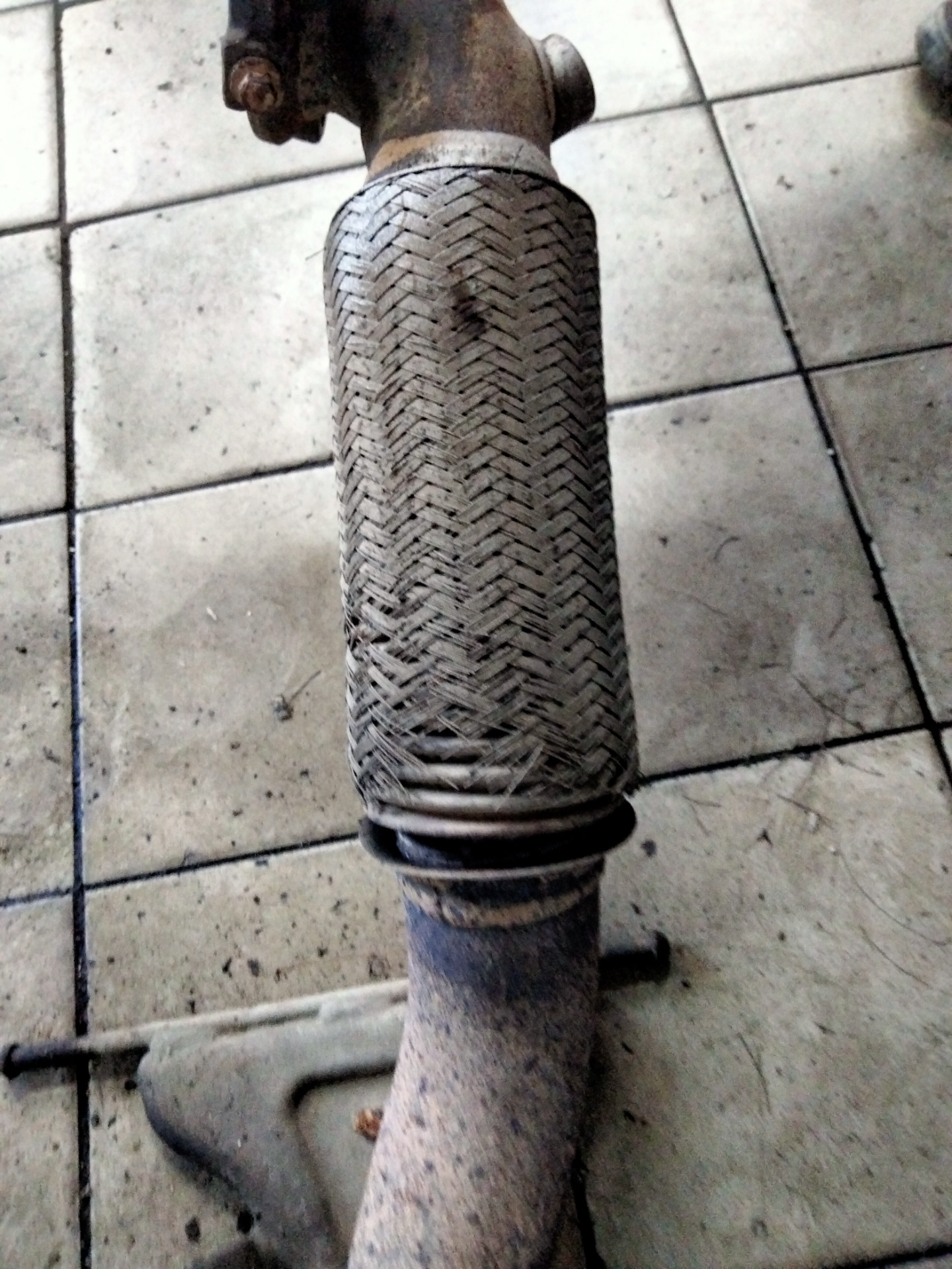

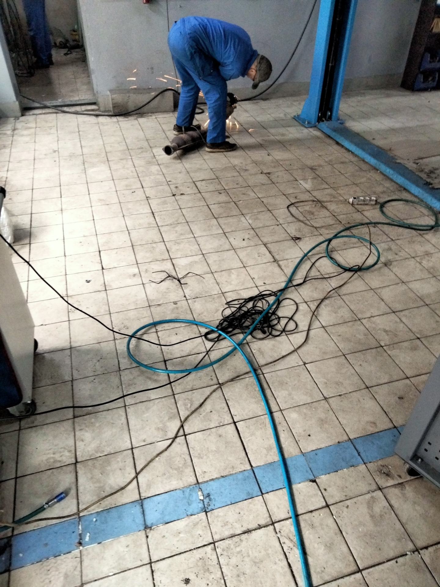

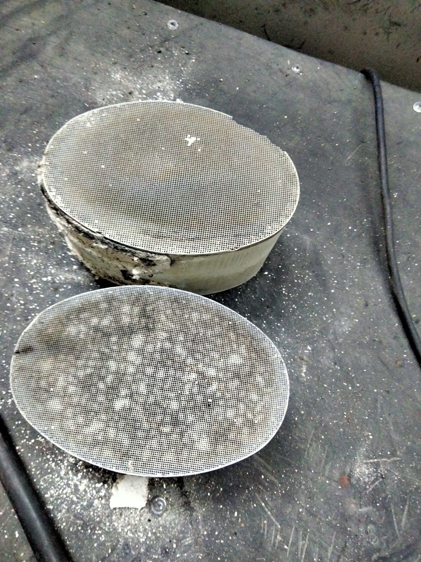

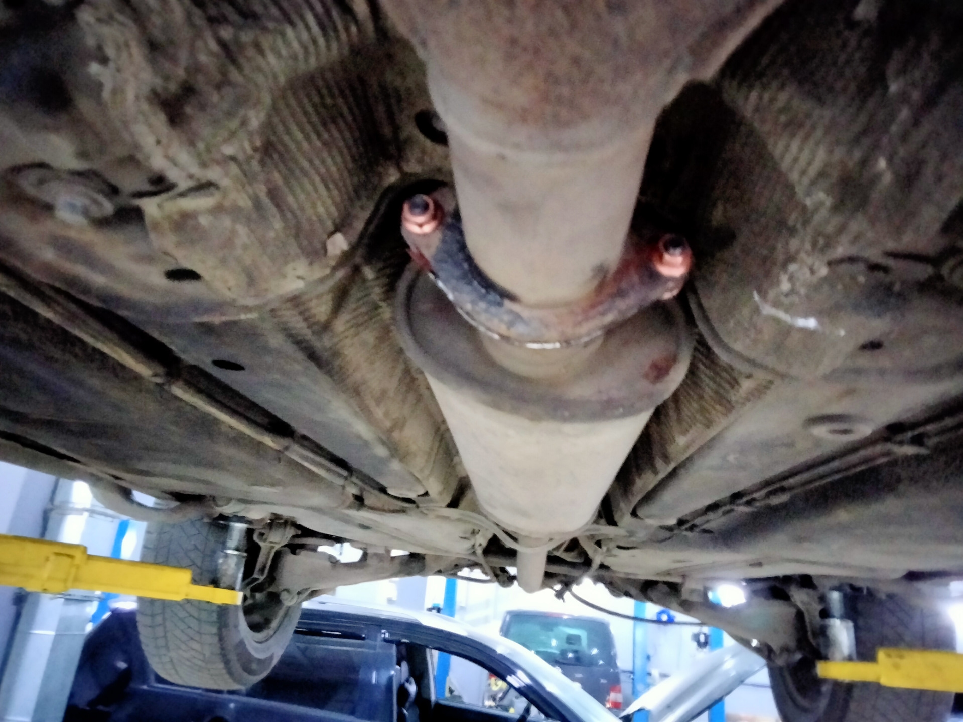

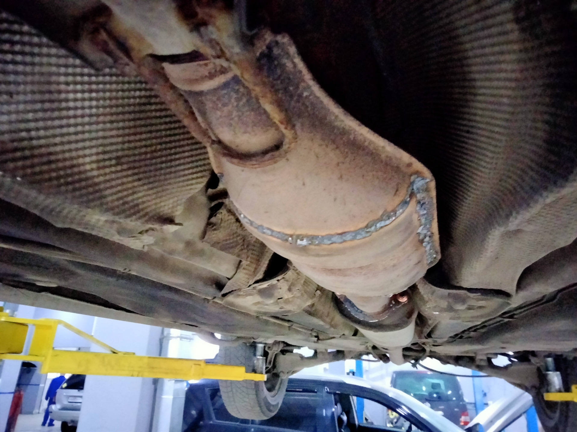

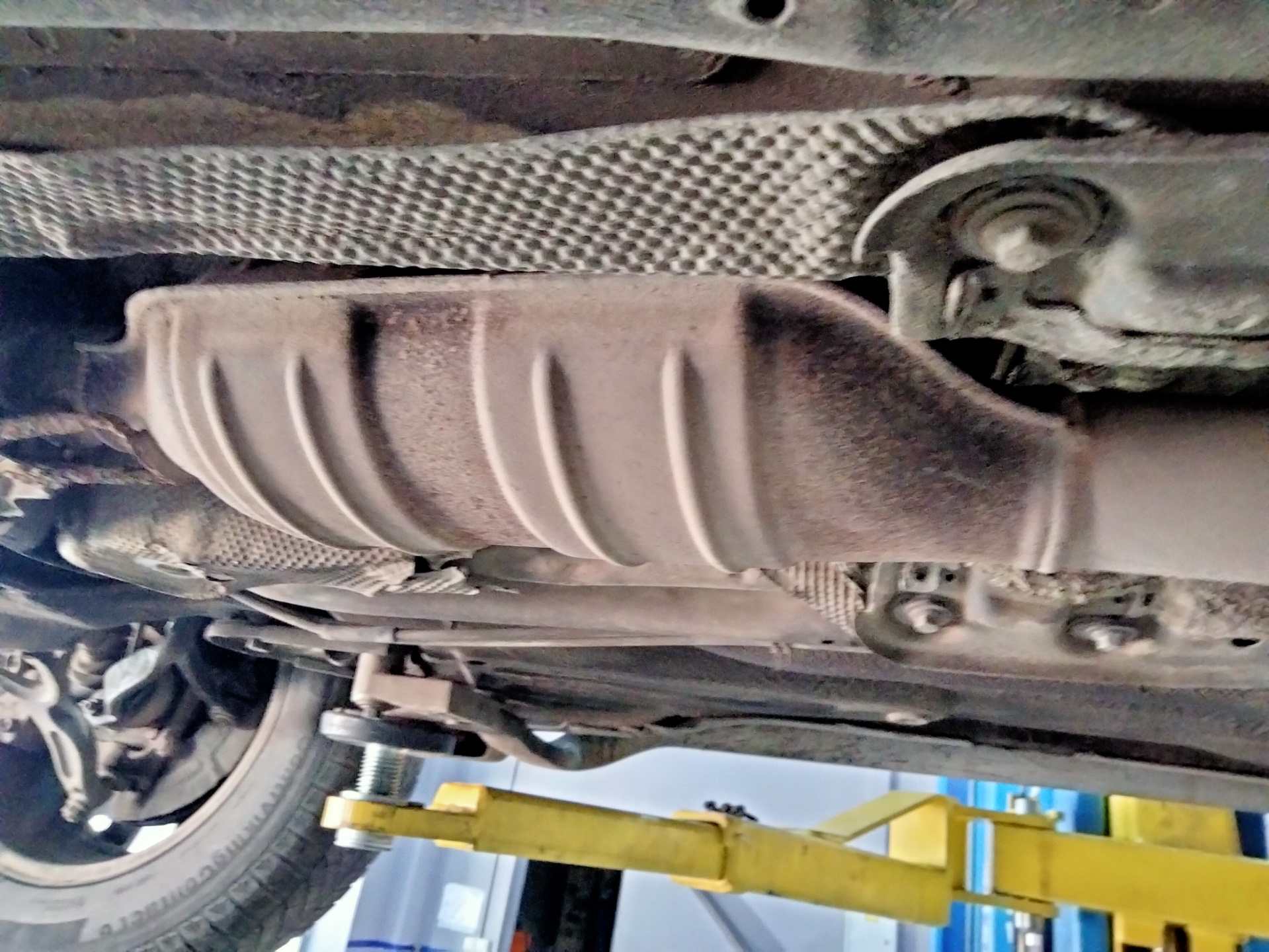

Все началось с того, что появились непонятные шумы при наборе скорости(свист).Честно говоря первом делом подозрение пало на турбину, тяга вроде нормальная, расход тоже, масло не ест, но тем не менее решил заехать сделать диагностику турбины.Забыл добавить, что выскочила ошибка по катализатору.Вечером продиагностировали пришли к выводу, что надо удалять катализатор.К моменту снятия было обнаружено, что гофра, , приказала долго жить, , Теперь о том что было сделано и откуда такая сумма
1)Диагностика ТКР механическая
2)Диагностика ЭБУ
3)Проверка актуатора турбин сервопривод
4)Проверка вала ТКР на осевой и радиальный люфт
5)Проверка сажевых и масляных отложений
6)Замена гофры

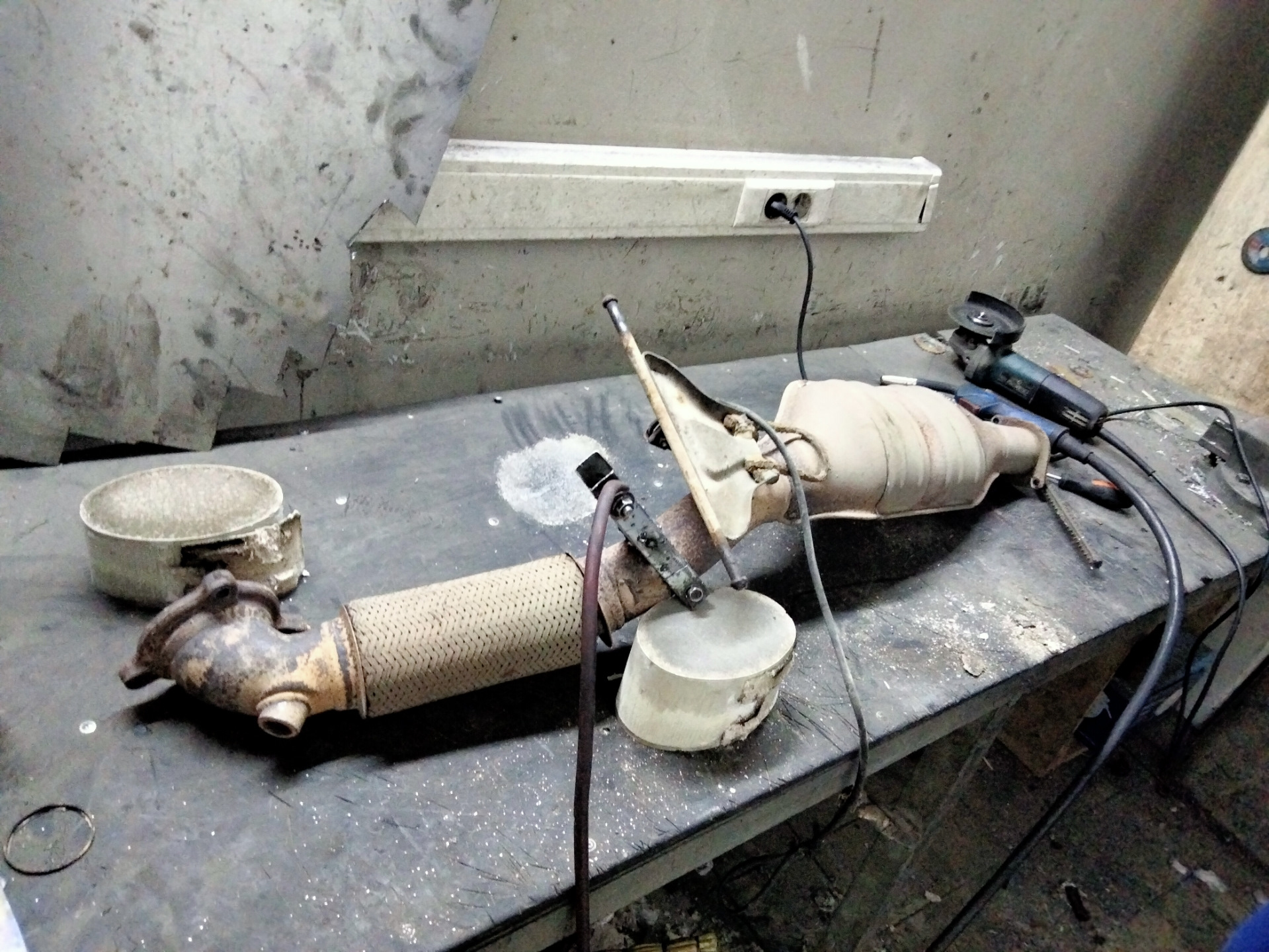

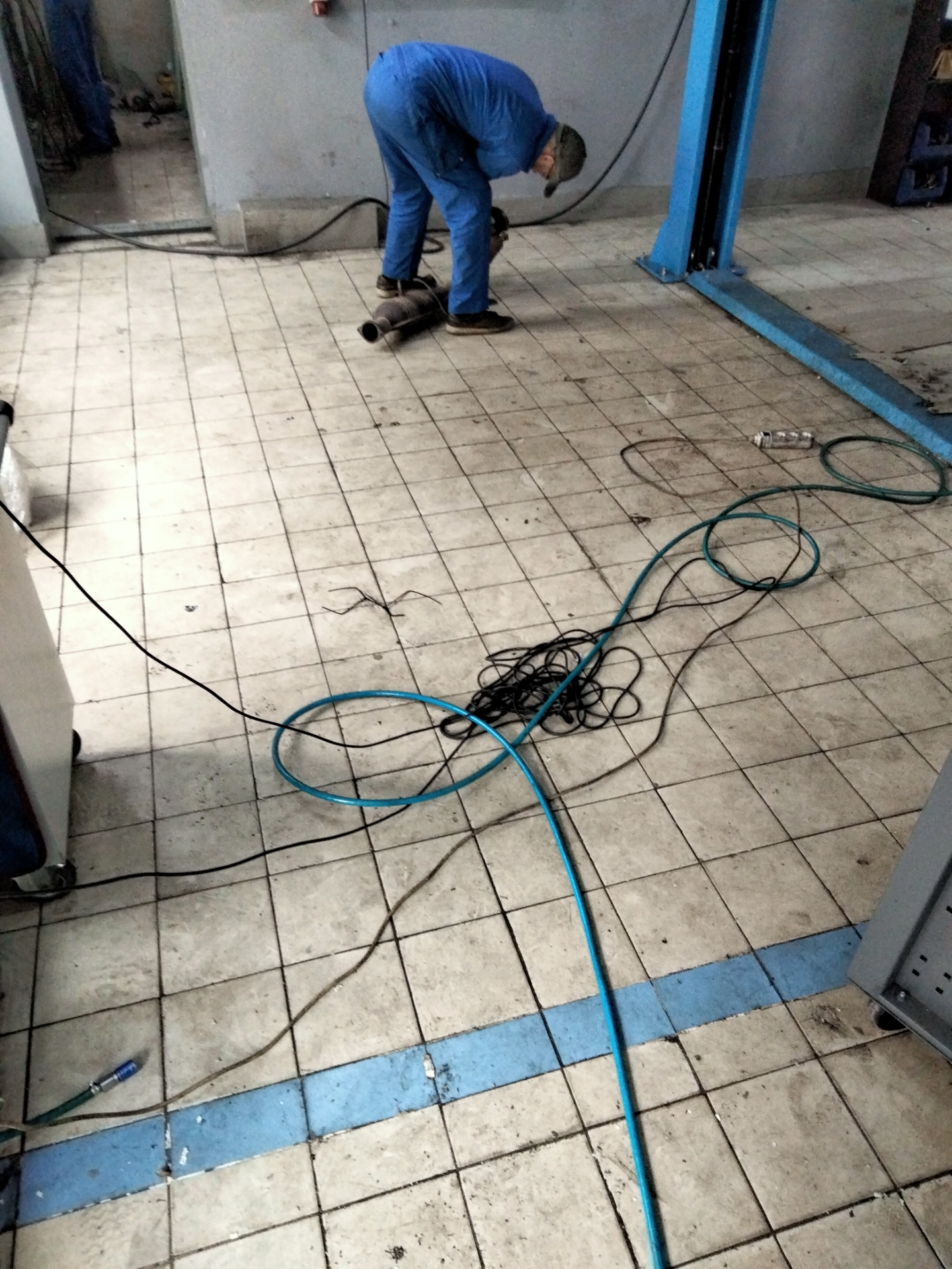

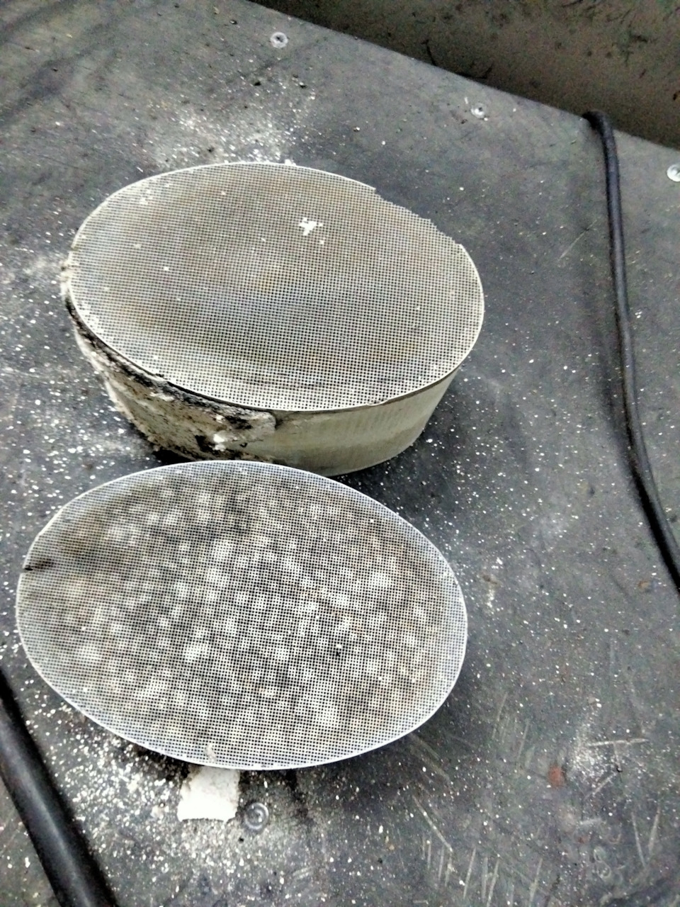

7)Удаление катализатора

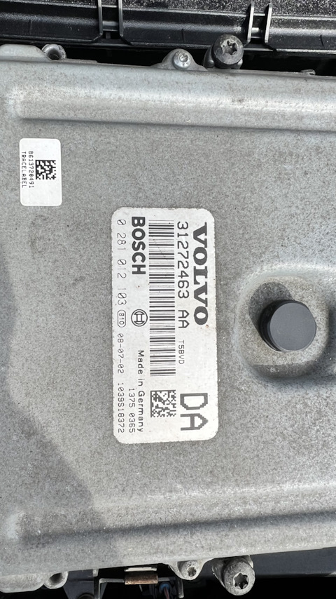

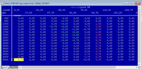

8)Прошивка Stage 1
И так после проделанных работ я был приятно удивлен абсолютно другой динамикой автомобиля.По поводу расхода пока что сказать ничего не могу, так как проехал слишком мало, приятно что не горит чек, двигатель по ощущениям работает более мягко( не пойму то ли я себя в этом убедил, то ли действительно при разгоне АКПП более плавно отбирает передачи) ну и опять повторюсь появилась колоссальная динамика разгона.В довершении всего поехал сдал катализатор за 12600, в итоге получилось 14700.
Пока вроде всем доволен.Всем удачи и всех благ!

Подскажи пожалуйста где делал? Ошибка горит, бесит! По ошибке тоже выдаёт каталик. Кто подскажет по прошивке, последствия могут быть какие-то после неё?
Я делал в ремонт турбин 24 ( бьётся по навигатору) Краснобогатырская 2 строение 27, но может есть и лучшие места, прошивку на двигатель с большим пробегом я бы не советовал
Пробег 245 000 машина 11 года
По поводу прошивки- это лично мое мнение, скажем делать можно то на любом пробеге, — но прошивка она делается для увеличения мощности, человек чувствует разницу- начинает гонять- на выходе двигатель с большим пробегом по ряду причин начнет хавать масло, как следствие закаксовка маслосъёмные колец, повышенный износ — а иногда и масленное голодание, а бывает что распредвал может обломиться ( все индивидуально)

Да кто же нынче вырезает кат и ещё платит за это? 1кг ката 120тр вроде сейчас…
Тэкс.надо купить аккумуляторную болгарка и по ночам ходить срезать каты с машин)))
NNZMihan
NNZMihan
Ну кат то он сдал как написал за 12600. Но сам процесс вырезания я мягко говоря не одобряю.

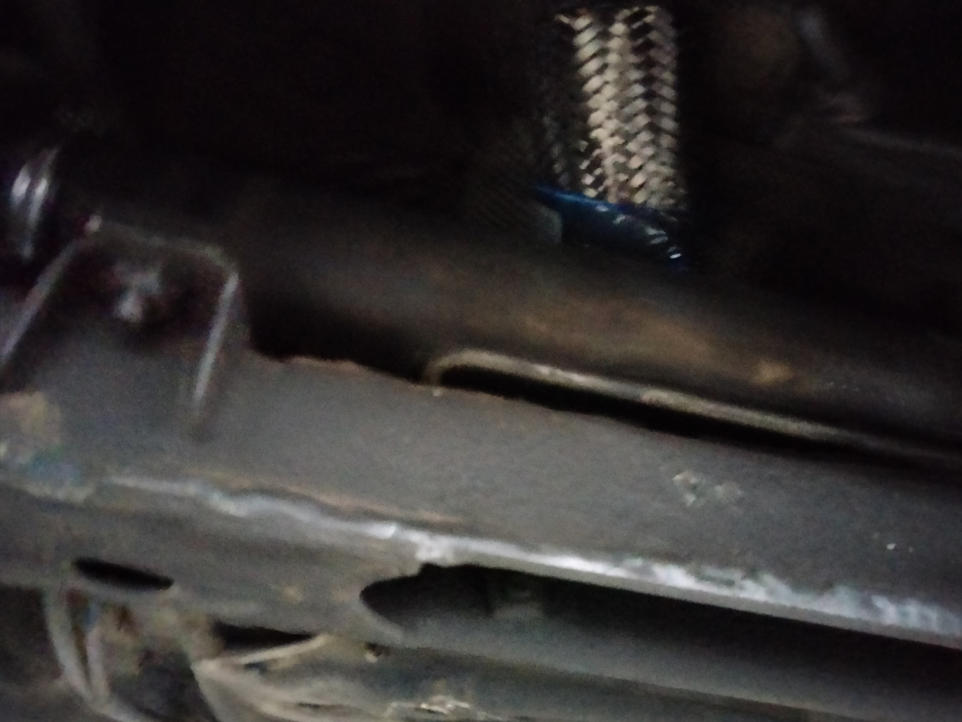

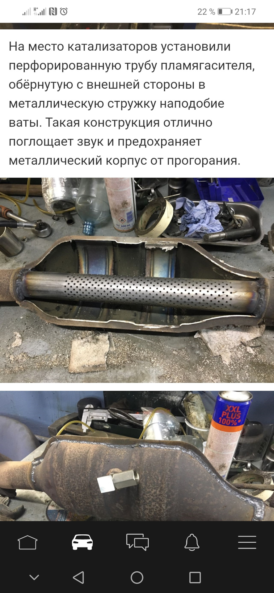

Что сделали вместо катализатора?
Ничего, просто заварили банку, сперва предложили поставить пламегаситель ( разброс цен от 2500до 13000) но впоследствии сказали, что смысла нет, так как катализатор стоит достаточно низко ничего он не даст, обманки тоже не ставили( так как это механическая функция) при перепрошивке в них нет смысла

Вот так люди делали
Может это и правильно, но у меня по, , деревенски, , разрезали- удалили- заварили.

Я не так давно на этой машине(с осени прошлого года), многое по ней не знаю и мне честно говоря тяжело судить о нормальном расходе, а мой визит на сервис был обусловлен как уже говорил выше-непонятным свистом( это гофра) и ошибкой по катализатору
так ошибка по катализатору была скорее всего из за гофры.
