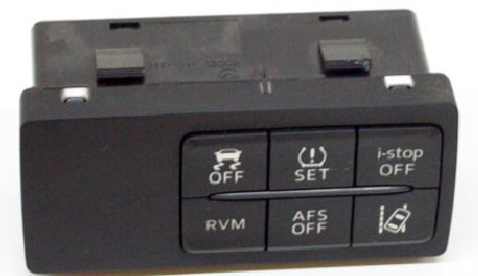

1) Модуль кнопок

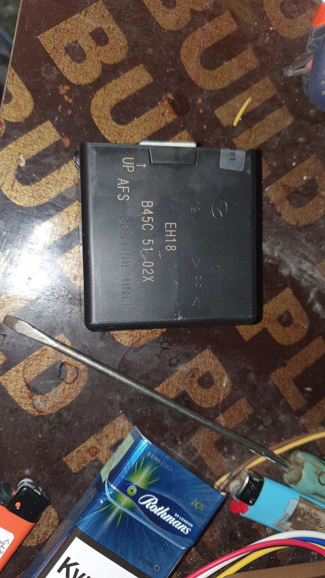

3) Модуль света — каталожный номер B45C-51-02X

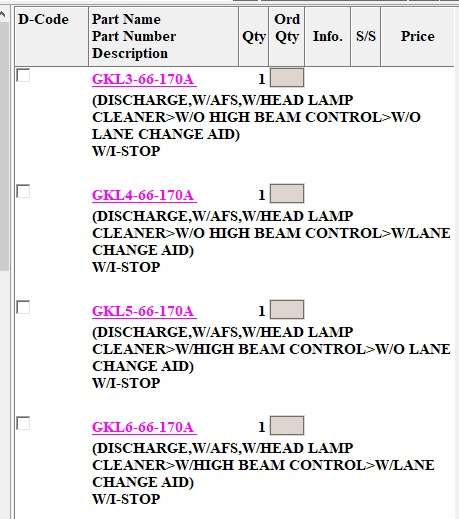

Как по мне то лучше брать сразу топовый, в котором наличие 6ти кнопок, каталожный номер GKL6-66-170A

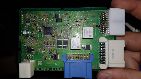

Далее модуль света, выглядит так:

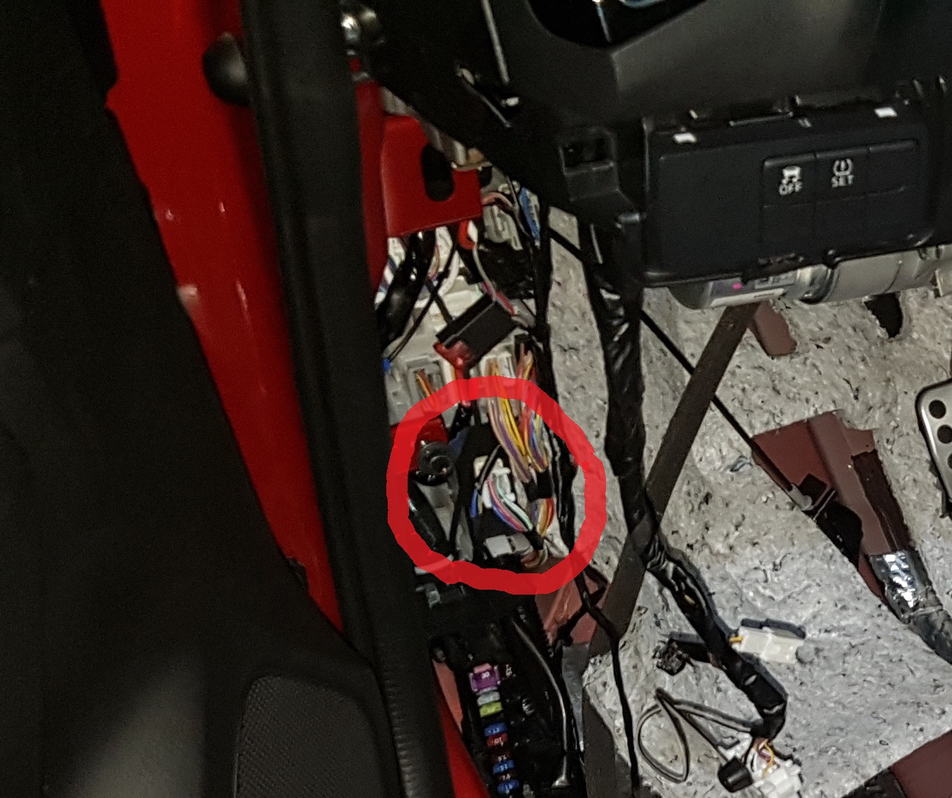

Находится он слева, чуть выше салонного блока предохранителей.

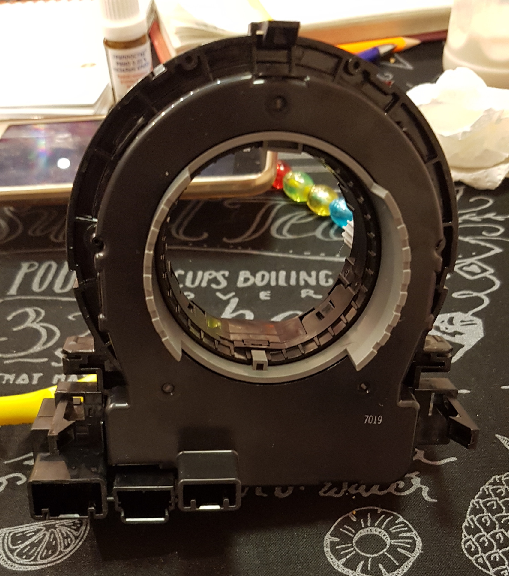

Угловой сенсор находится в часовой пружине, он же рулевой шлейф

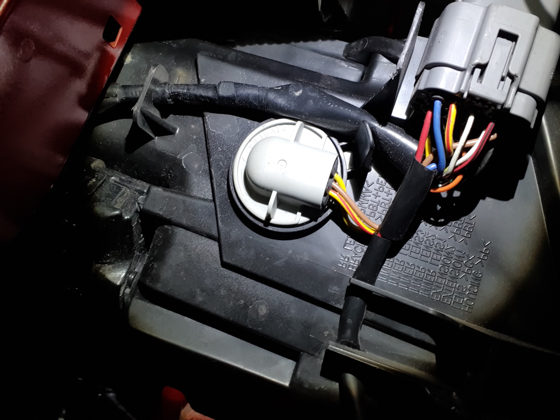

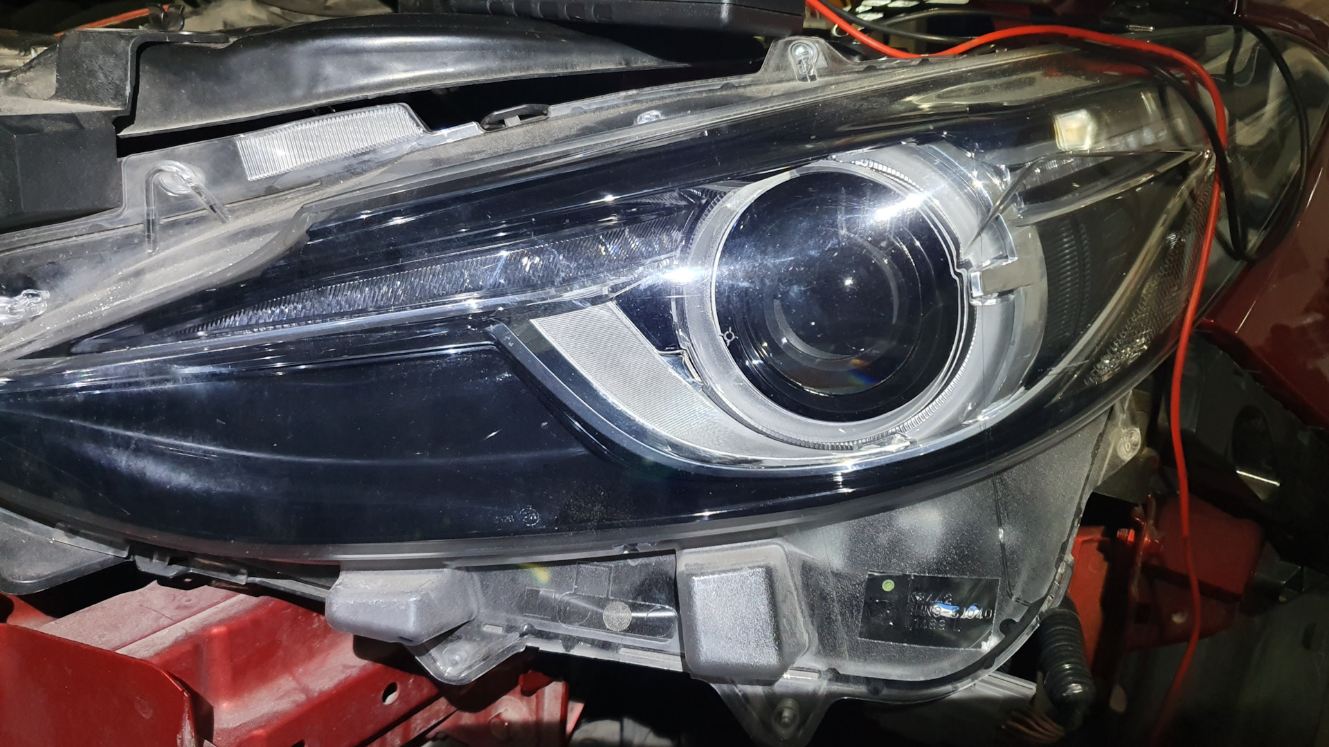

Ну и что касается самих фар их установка, требует снятие переднего бампера. В дополнении в этих фарах присутствует дополнительный моторчик, который вращает линзу влево или вправо.

Ром, ну запись хоть и старая, да и тема тоже, но нижний штекер он идёт не на моторчик, он идёт на габарит (дхо)
Да я в курсе, Серега разбирал эти фары, выяснили

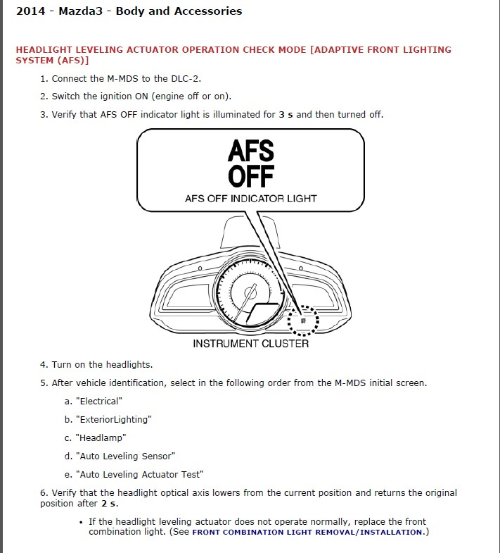

Приветствую. Калибровку обязательно делать дилерским прибором? Или форсканом тоже можно? Ткни в инструкцию:))
