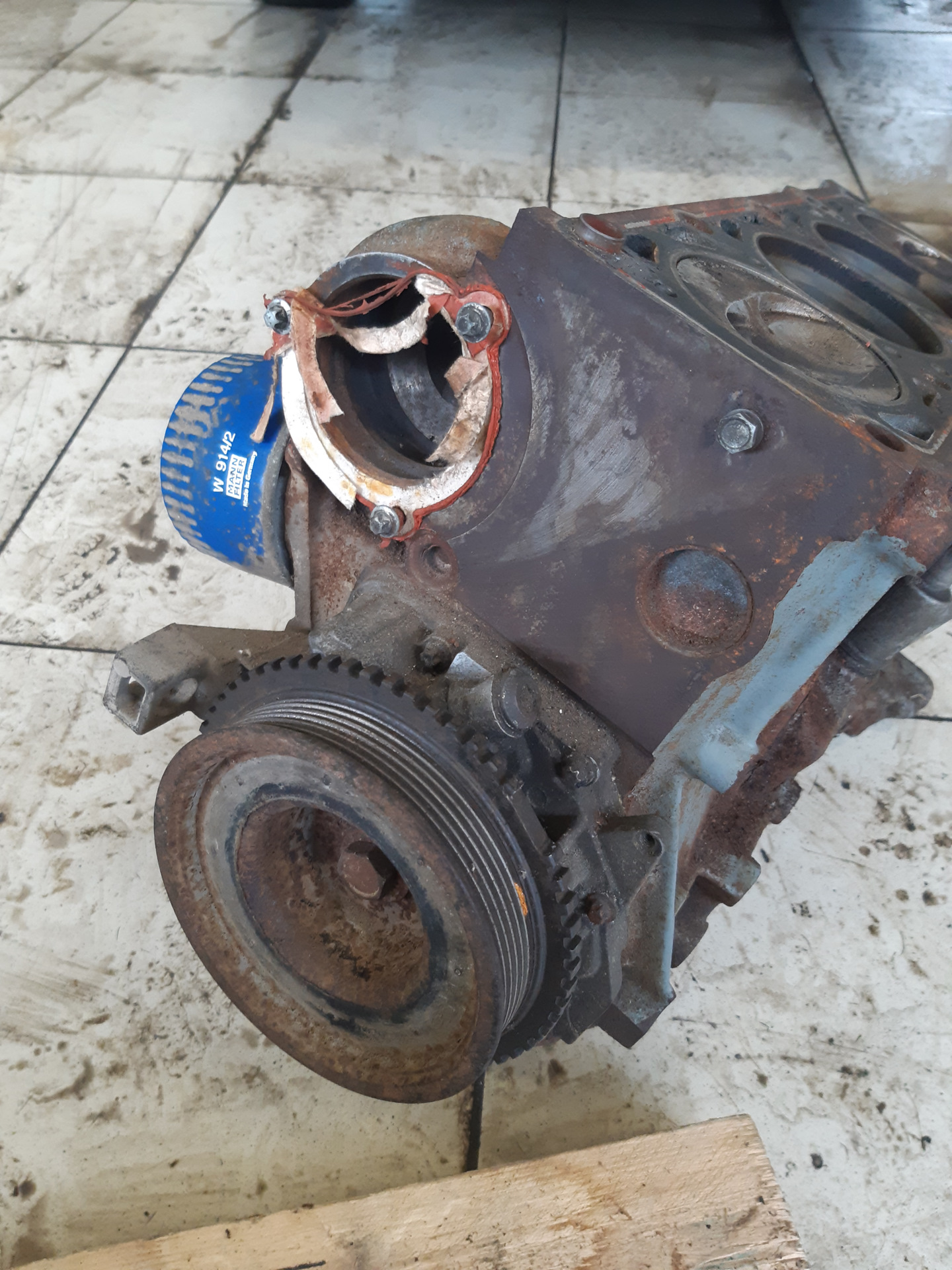

Всем здравия! Вообщем причиной вернуть родной (номерной) блок стало желание продать машину. При первичном осмотре двигатель был похож на ржавый кусок железа, оно и очевидно, пролежал в гараже порядка 4х лет.

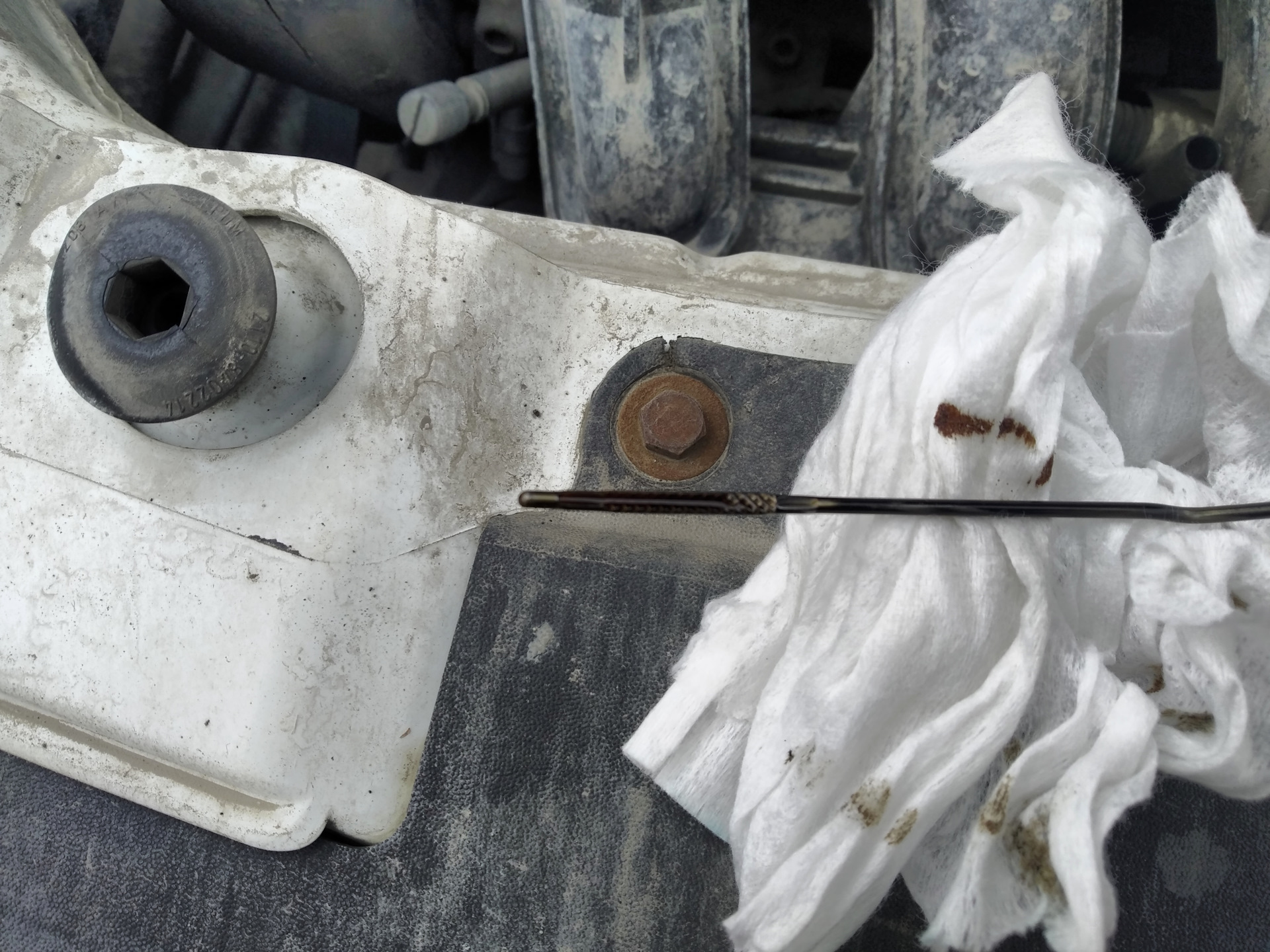

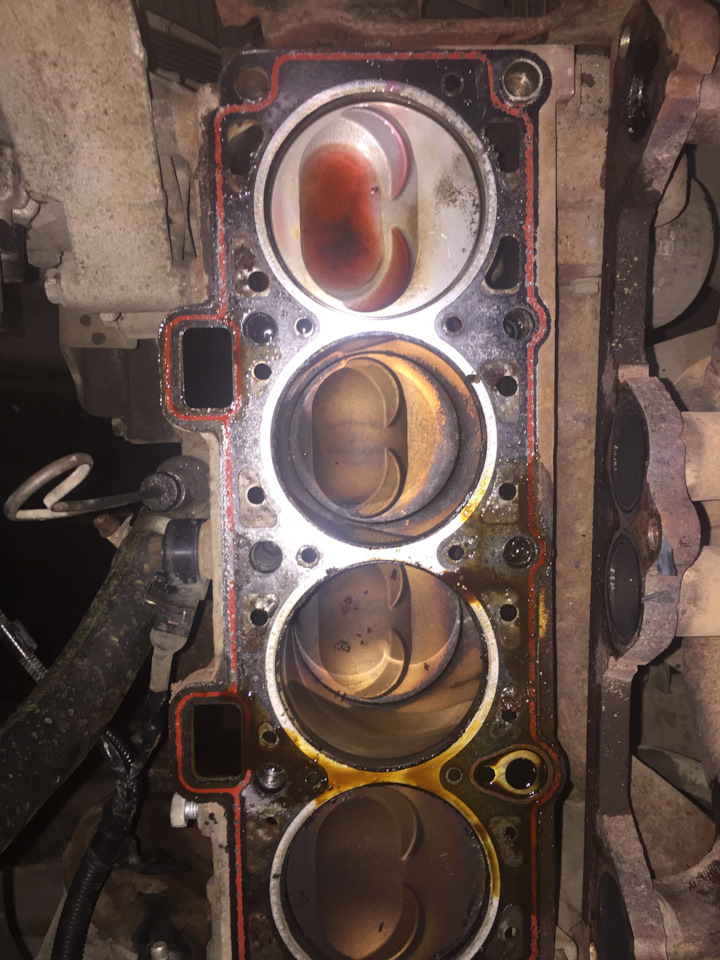

Повез в автосервис самообслуживания и начал разбирать. Некоторые пояснения лучше в видео посмотреть, так, чтобы просто оценить картину по пробегу в 128600км на масле мобил1 5/40super3000., интервал замены каждые 10000, максимум 12000км. В целом состояние на троечку, объясню что не понравилось. Поршни болтаются в цилиндрах, мотор начал подъедать масло, не помню сколько, но по щупу 1/3 уходила за 8-10 т.км, считаю не много, но неприятно, кольца закоксованы, но хоть не залегли и то ладно, вкладыши были уже на пределе, микрочастицы грязи погуляли по ним, думаю еще тысяч 50 и колено можно было бы шлифовать, а так вроде ничего, промерил шейки, они на нижней границе, без повреждений, в допуске, значит оставим, обновив вкладыши. Удивило еще то, что шпг 21083, но это ладно, на заводе видимо ставили то, что на складе было. Цилиндры позадирало, особенно 4му досталось, там юбки сильно задраны, но ничего, поправим дело с помощью расточки в 1й ремонт, само собой с нанесением сетки хона с плосковершинным хонингованием (платохонингование). Маслонасос решил сменить, были царапины, ощутимые ногтем. Качество видео- телефонное 😁, ну вы и так догадаетесь наверное, поэтому не пинайте. Резюме. Колено в промывку и полировку шеек, блок в первый ремонт, маслонасос либо новый будет, либо б.у. в хор.сост., надо в гараже откопать другой и посмотреть состояние, если годный, то его поставлю. Про гбц думаю отдельно напишу, пока не дефектовал её. По з.ч. тоже отдельно сделаю запись, там тоже достаточно интересно будет, ингридиенты по советам бывалых). Ну и напоследок несколько видеороликов о проделанной работе на данный момент. Пока на этом всё, всем удачи!

Скидывал гбц на пробеге 52 тысячи из-за прогара прокладки и поршни тоже шатались в цилиндрах, да ещё и разные группы( качество сборки гранты стандарт не очень) номер двигателя сгнил уже на 40 тысячах
Ну, номер надо либо с новья мазать чем-то, либо регулярно мелкой наждачкой шкрябать, не знаю, как вариант, почистить и лаком покрыть, чтоб железо не коррозировало. То, что собирают абы как, это я и так понимал, мой мотор с тяжелой поршневой грохотал по утрам так, что я думал пора сваливать, а то соседи колеса проколят). Разные группы там от того, что блок точит без поршней некий мастер, после которого производится селективная сборка шпг), методом подбора поршней по группам после расточки.

Ох, на старом моторе 300-400мл на 10000т. Твои бы слова да владельцам 179 двигателей с масложором литр на 1000)))
Современная реальность(((
Нет, просчёт инженеров. 129 на тех же машинах не жрёт
Просчет или умышленная подлянка?
Я считаю что просчёт.
Ну, с наборным маслосъемным вроде как масло не ест. Это конечно не продлит ресурс до 300000км, но всё же на какое-то время проблему отодвинет.
