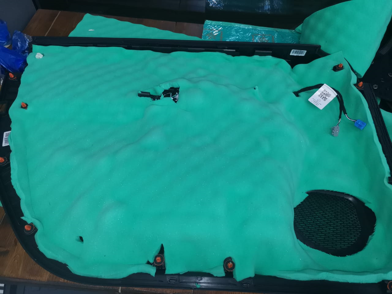

Всем привет!
Ранее я сделал шумку арок и на этом решил успокоиться, но не скажу, что это очень помогло. Звук из арок конечно уменьшился, но общего комфорта сильно не прибавилось.
Несколько месяцев назад решил доделать шумку полностью. По ощущениям гул от днища стал гораздо меньше на больших скоростях, музыка чуть лучше начала звучать, ну и конечно теперь стало приятно закрывать двери :)
Теперь единственное чего не хватает — это двойные стёкла, но к сожалению на А класс их не делают.
Прикладываю фото, которые прислали из сервиса:

Integra в двери не стал клеить, так как она реально впитывает влагу, хотя производитель заявляет обратное, специально облили ее водой слегка, и реально стала мокрой. Ребята-установщики сказали, что зимой у одного из клиентов, она будучи влажной замерзла и отклеилась, пришлось снимать и менять на Vision Red. Может редкий случай, но зимой и после сильных дождей в дверях реально много воды бывает.
