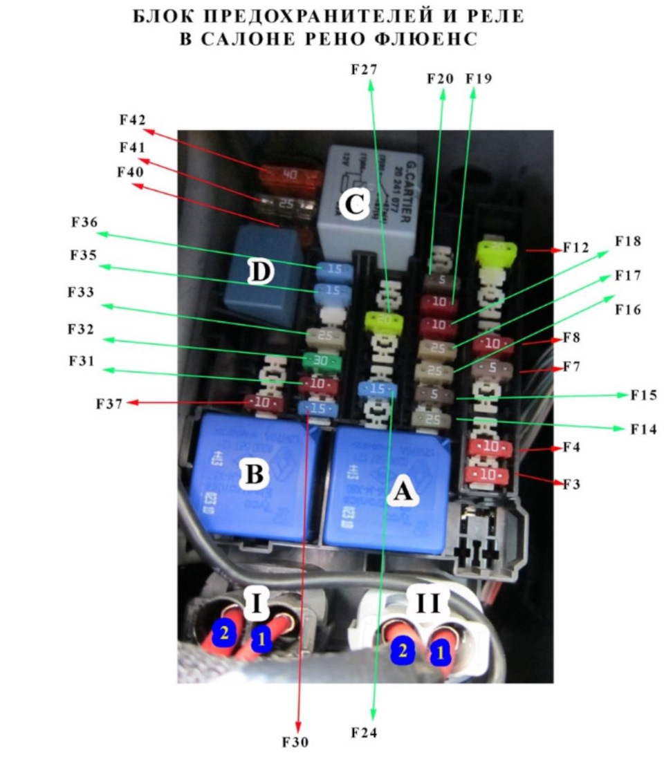

Проверил предохранители F7 и F42 в салоне автомобиля — целые.

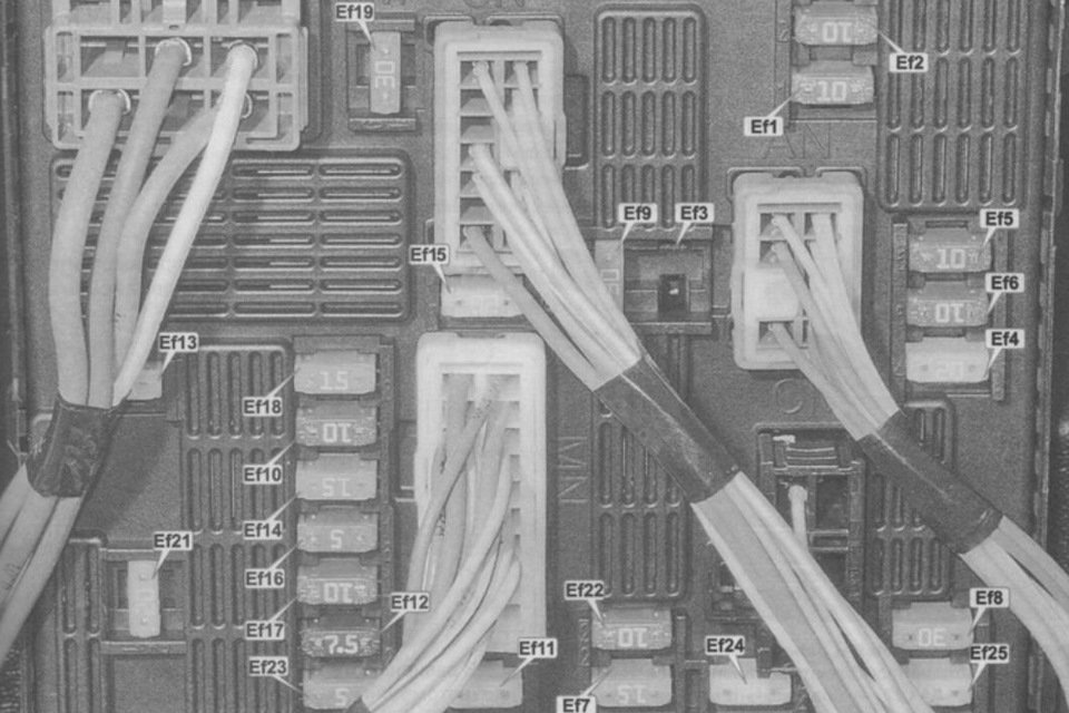

Под крышкой капота проверил предохранители Ef7 (и заодно Ef22 — потому что после снятия Ef22 до Ef7 проще добраться). Оба целые.
Внимание!
Dialogys требуют скинуть "минус" с аккумулятора перед открыванием коробки предохранителей под капотом!

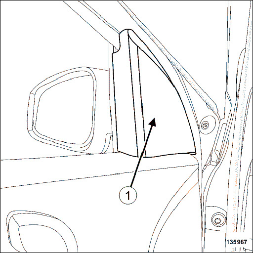

Снимите декоративную накладку наружного зеркала заднего вида (1).
При помощи Пластиковые приспособления для снятия облицовки автомобиля (хттпс://aliexpress.ru/item/33020587528.html) она снимается легко. Берите изогнутое приспособление и начинайте с верхней части декоративной накладки.

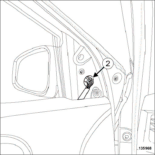

Разъедините разъём. (2)

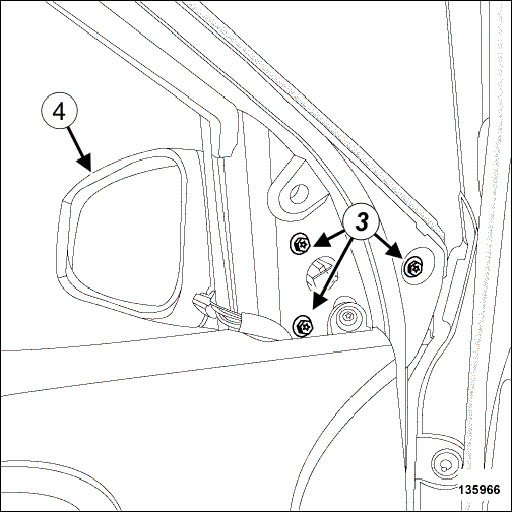

Снимите:
винты (3),
наружное зеркало заднего вида (4) .

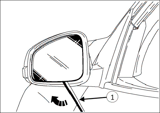

Берём то же приспособление. Им как на картинке поддеваем зеркальце.
Зеркальце выщелкнулось довольно легко.
