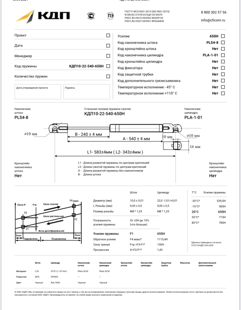

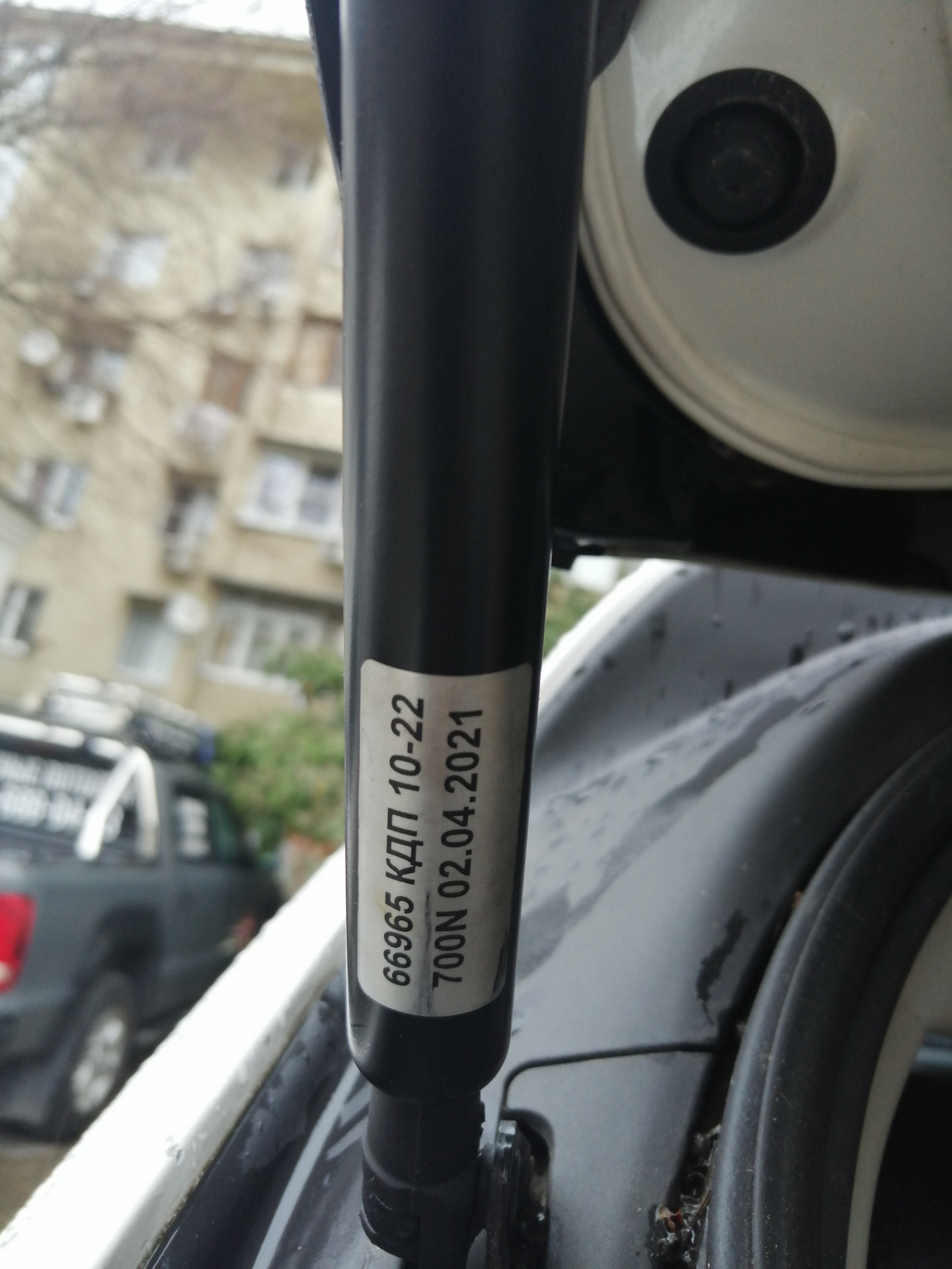

И так, пришли мне газовые упоры. вот сайт где я заказывал — www.cficom.ru. Название самой пружины КДП (66965) 10-22 (где 10 мм это толщина штока верхнего, а 22 мм толщина нижнего). усилие 700N, но ребята это через чур сильная пружина у меня багажник открывается настолько хорошо что я аж не привык. Советую усилие вам заказывать 650N. наконечники по бокам PLA-1-01 (это в крышку), а второй — PLS4-8 (это в салон). Просто думаю что закрываться движок не потянет сильно они мощные. есть вопросы пишите в личку. Да и когда будете переставлять резинку которая посередине снимите и поставьте на новые упоры. Цена за пару 4500 плюс доставка

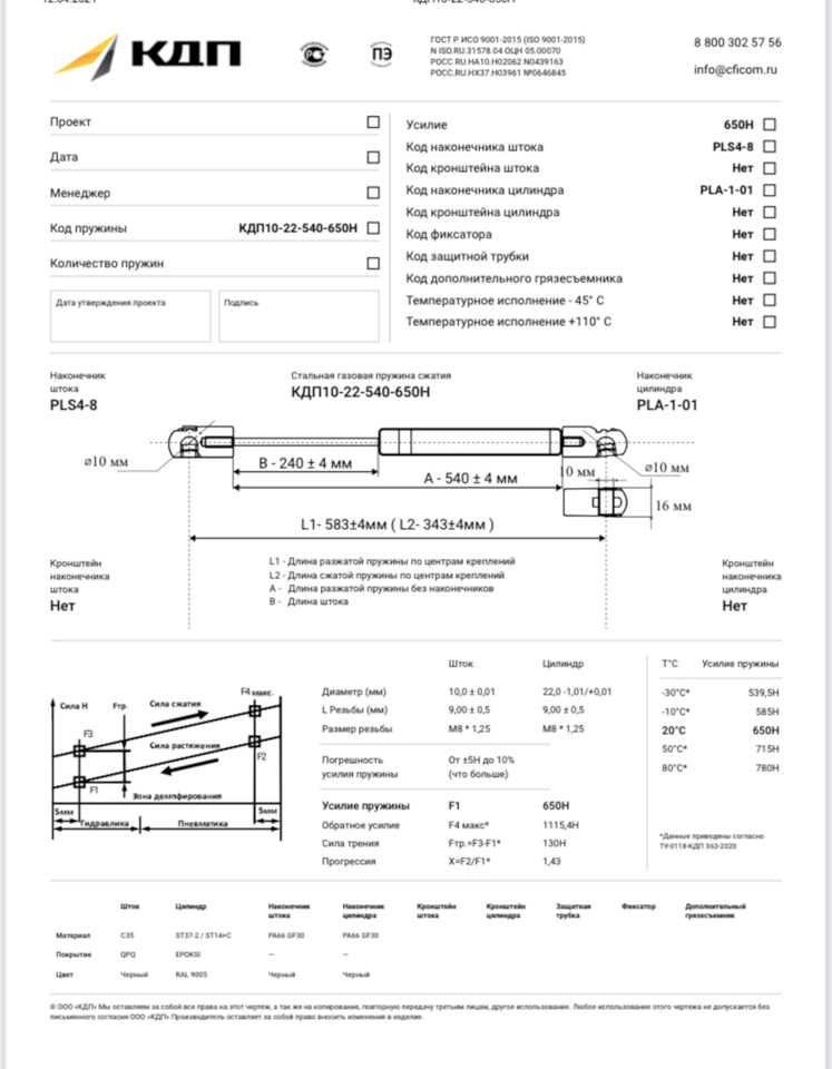

Сегодня пришёл ответ с завода изготовителя на 650N. 2 амморта и 4 наконечника 5900р без доставки. Может у меня размеры не те?)) вроде перепроверил все 🙃
Блин ну я не могу отвечать за завод. Мне сделали так, я наконечники забыл посчитать. Ну 5900 это не 14 тысяч за оригинал)) может у них повышение прошло я же откуда знаю. Я такой же покупатель как и вы(((

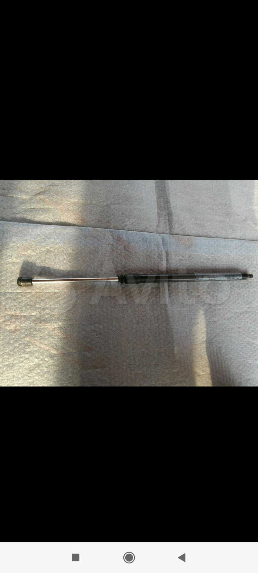

Здравствуйте, установил что на картинке, нареканий не было за 4 года, машину продал в 2025г.

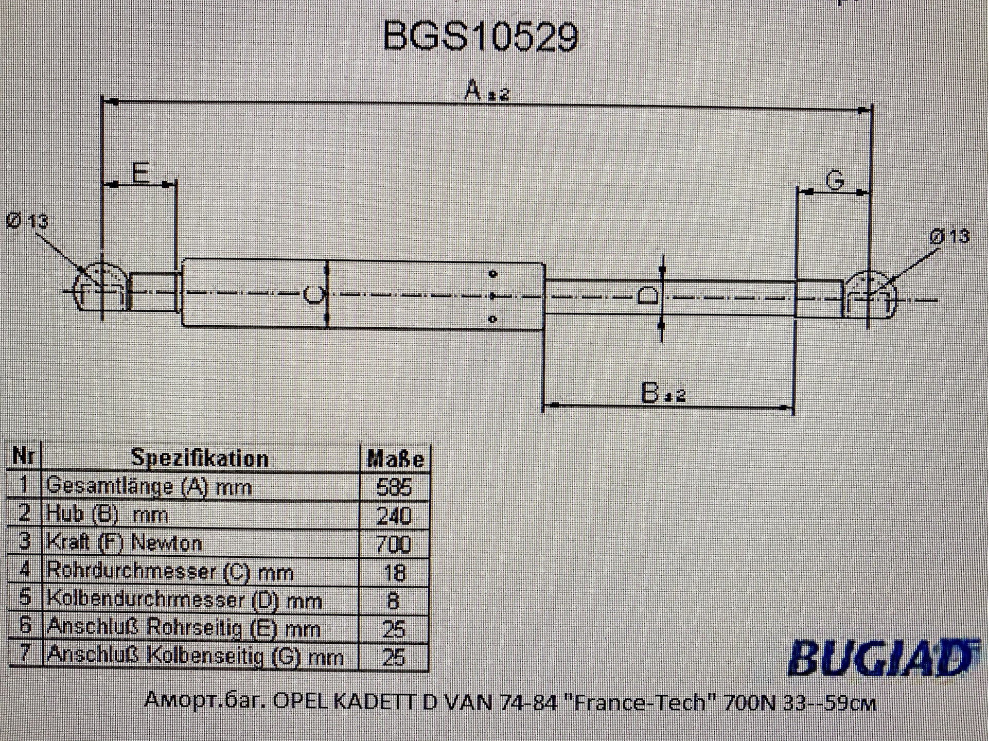

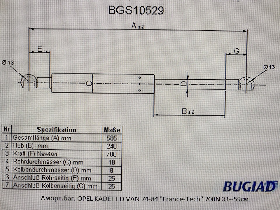

Да, аналоги в топку, есть амморты от опель кадетт хламовых годов, они четко подходят нам, но в РФ не сыскать, поставка с Украины по цене оригинала тойоты. Интересен ваш опыт заказных аммортов.
