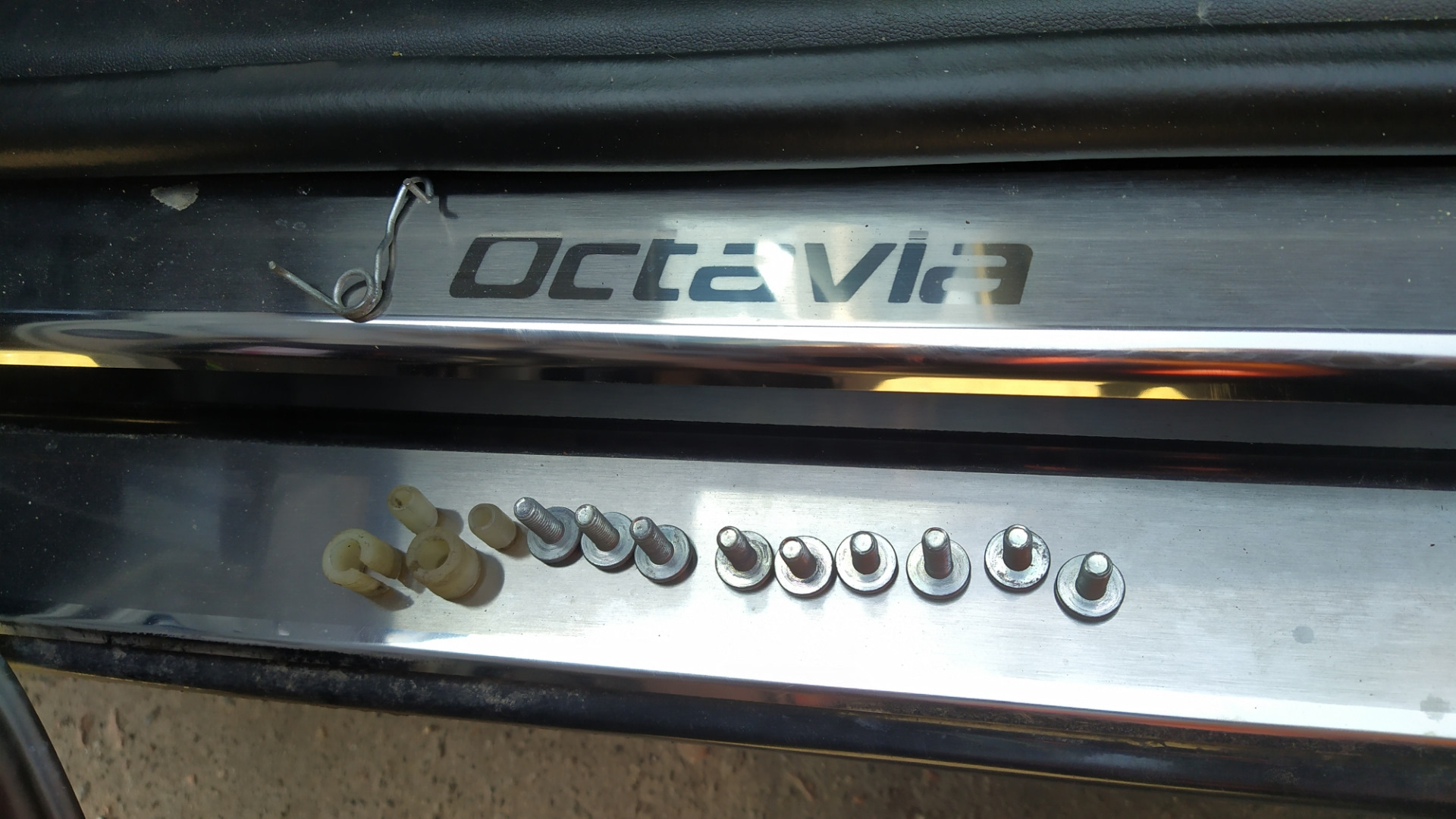

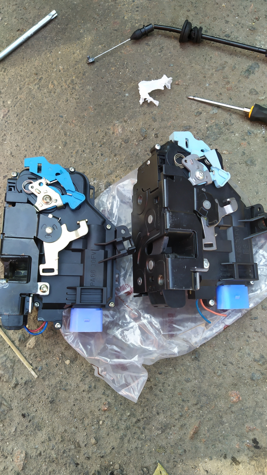

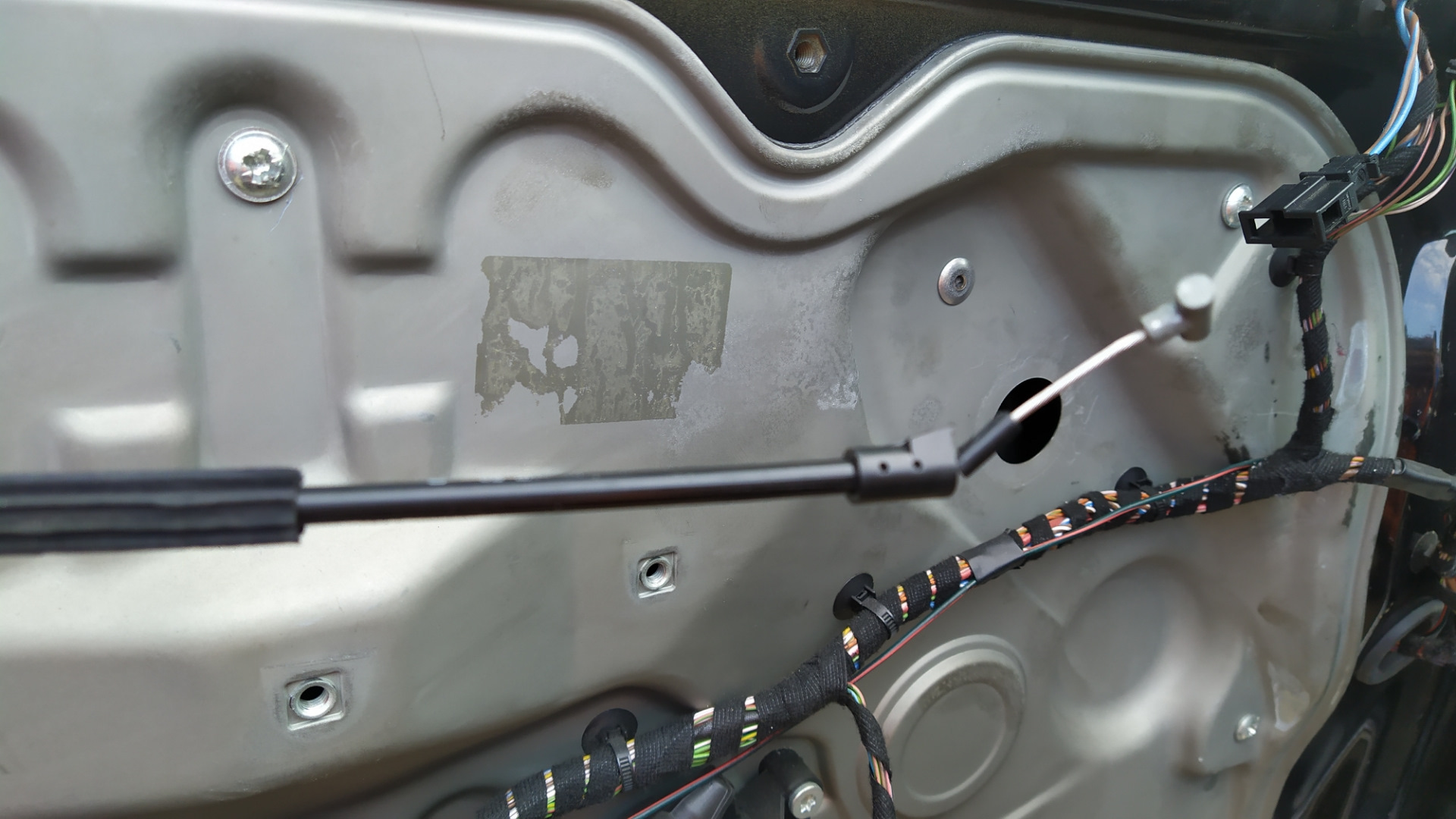

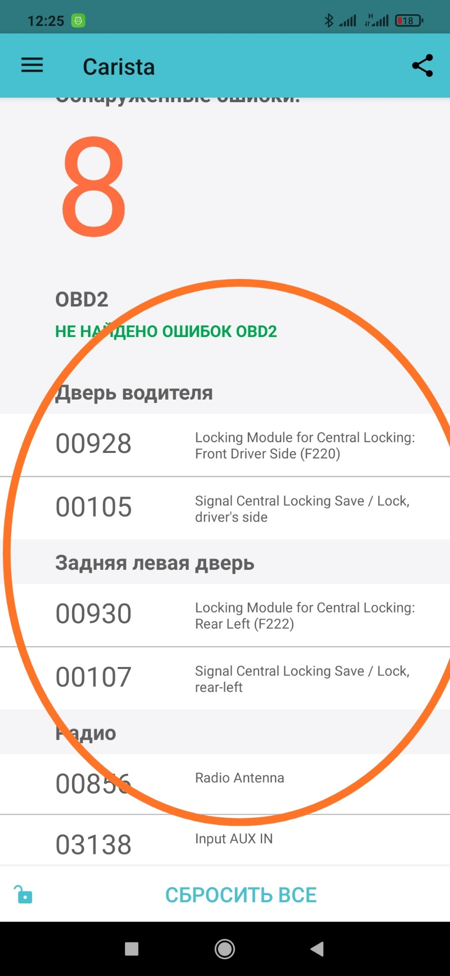

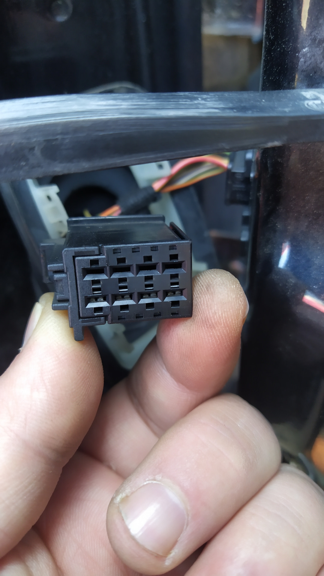

Доброго времени суток друзья, товарищи 😃. Ещё в далёком 2018 году от незнания или от спешки (скорее первое)был поменян замок водительской двери на новый.причиной послужило отсутствие индикации открытой двери на дисплее MFD, как многие из вас в курсе нужно заменить всего лишь микрик 😁.ну да ладно дело прошлое.Так вот, ездил я это время проблем(ошибок) по двери не было, до недавнего времени.А раз они появились, то что?! правильно, нужно их удалить😂.тут и начался этот хоровод🤣.начал я выяснять чтож тут не так.

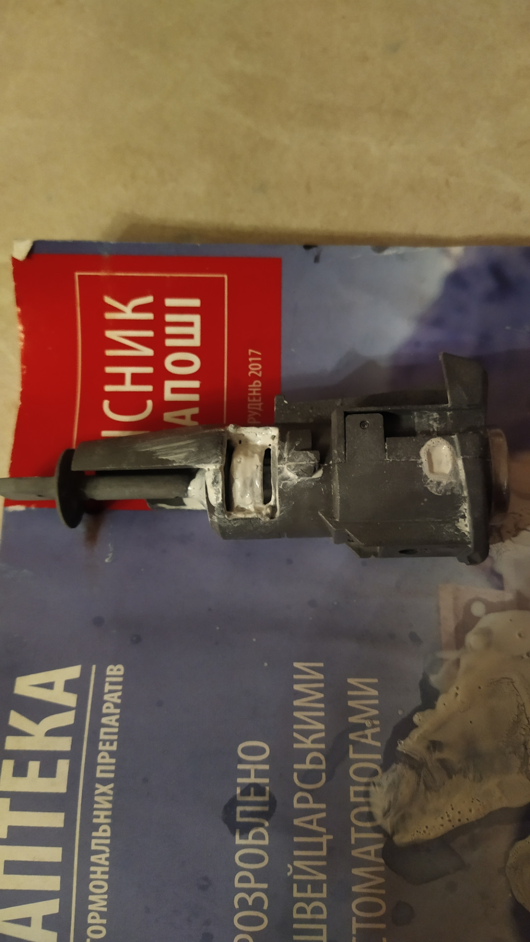

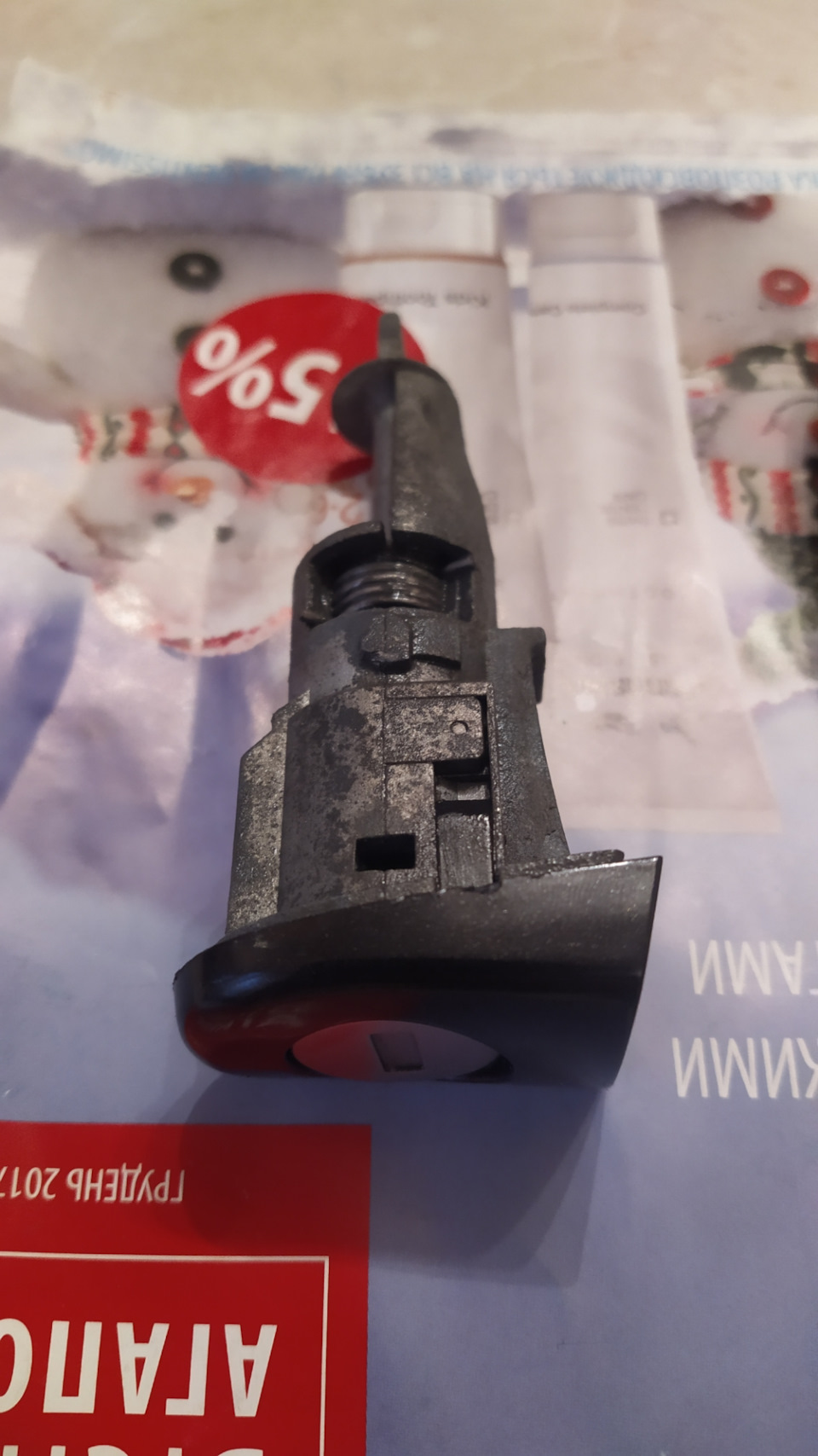

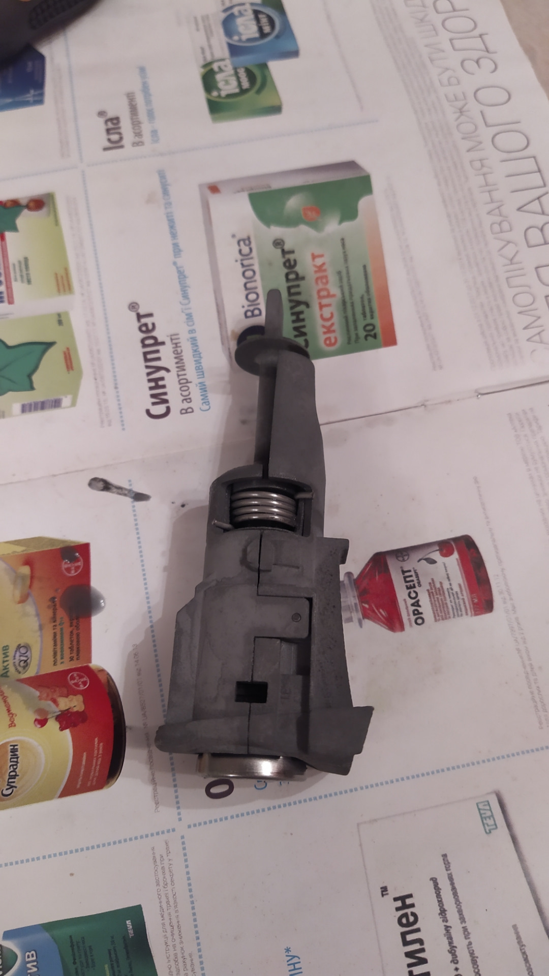

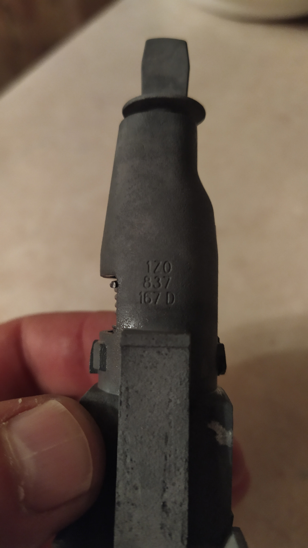

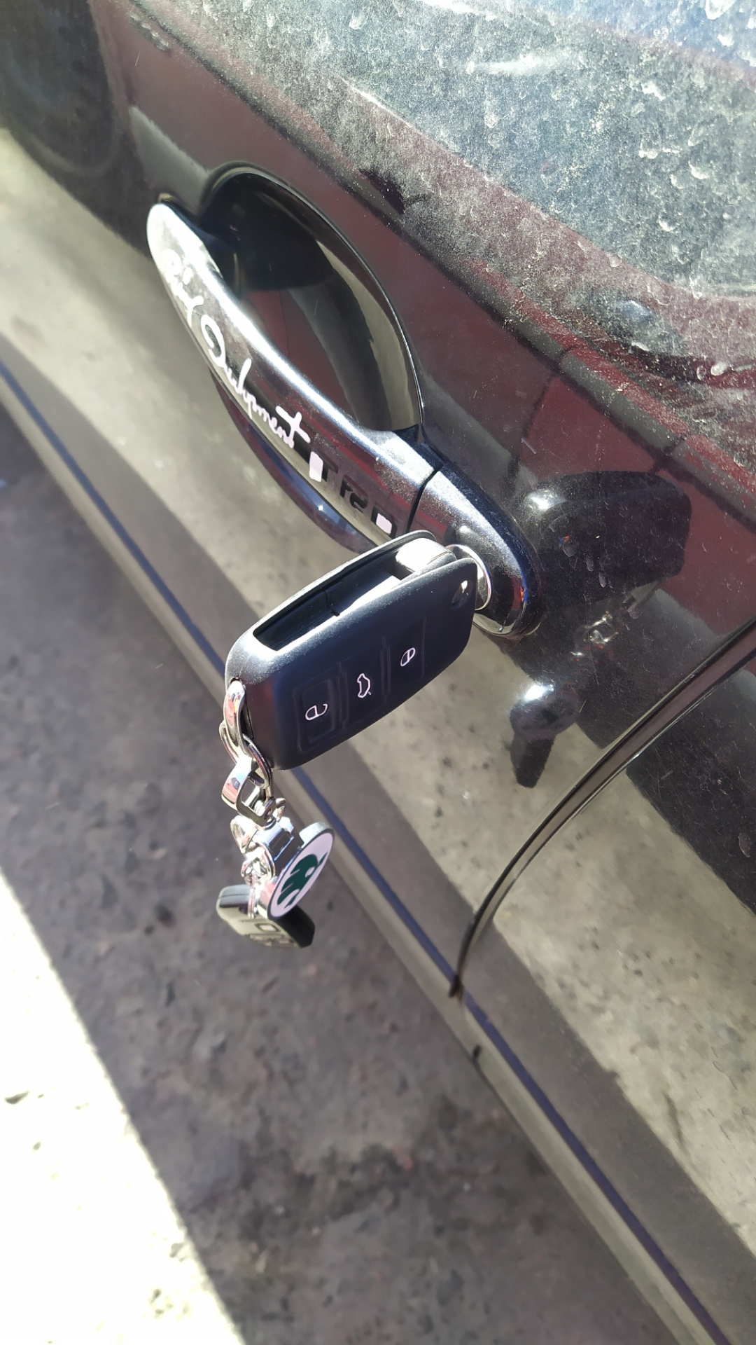

1.достал личинку, поварил в кислоте, смазал, поставил назад-мимо, ошибки не ушли.правда личинка стала нормально функционировать, кроме одного момента 😟с личинки дверь закрывалась иии не открывалась 😟.с кнопок всё было ок 🤷.

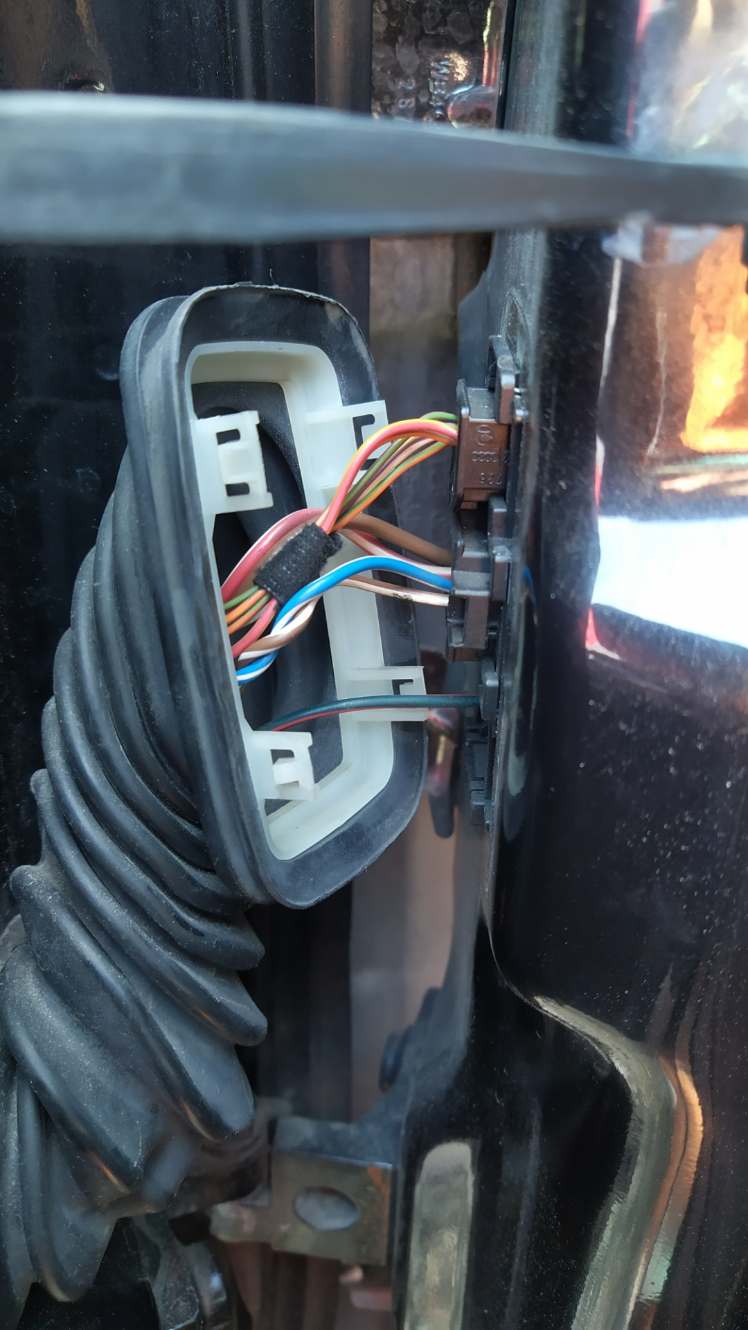

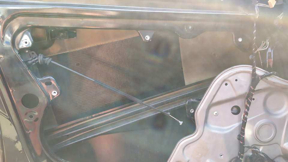

2.достал проводку с гофры-мимо

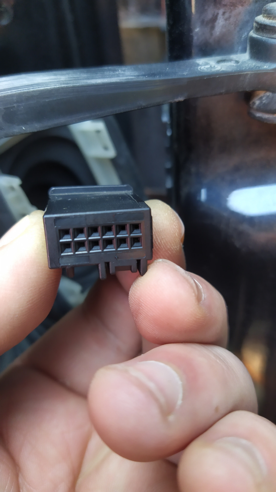

3.разьемы-мимо.

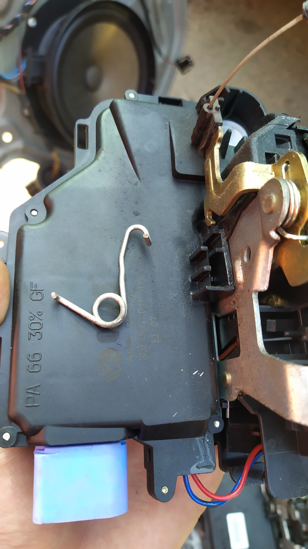

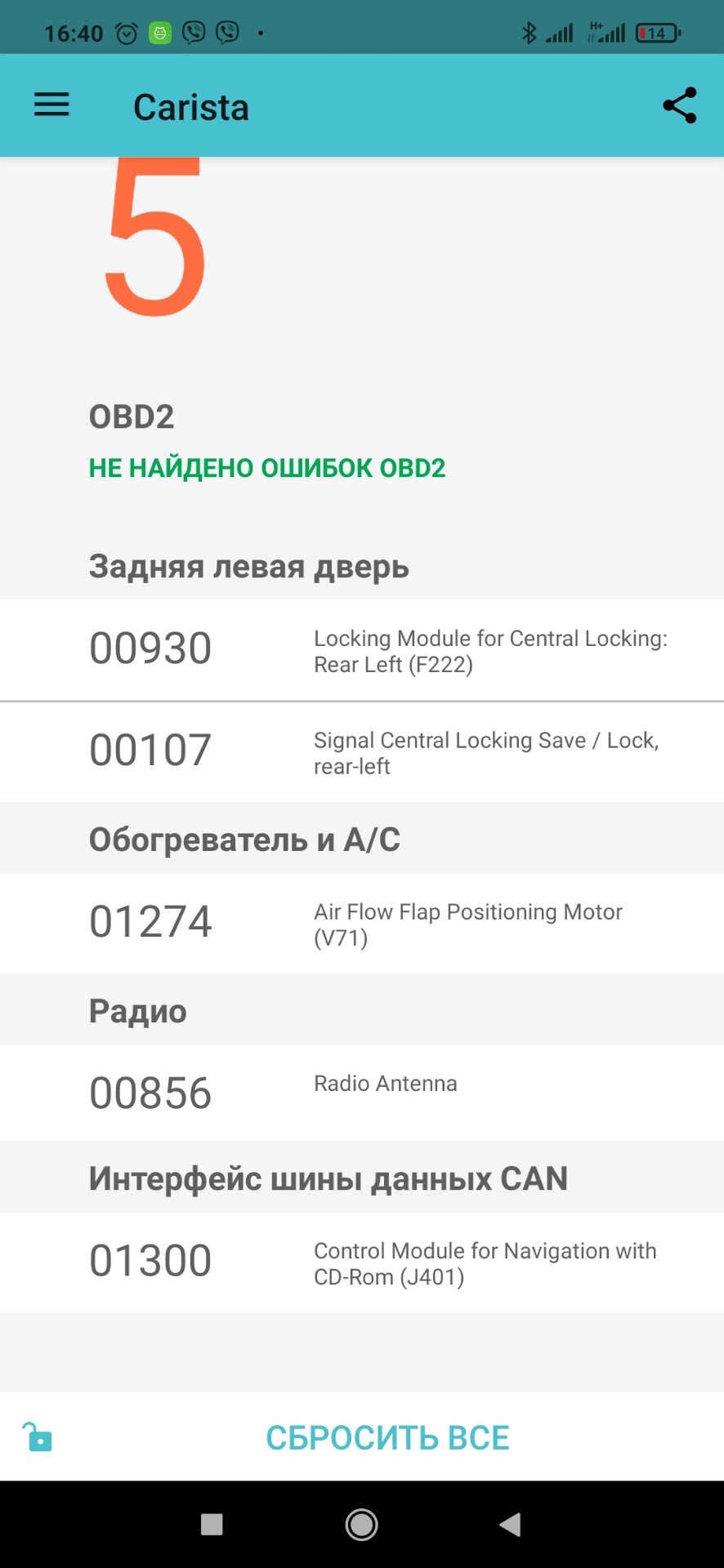

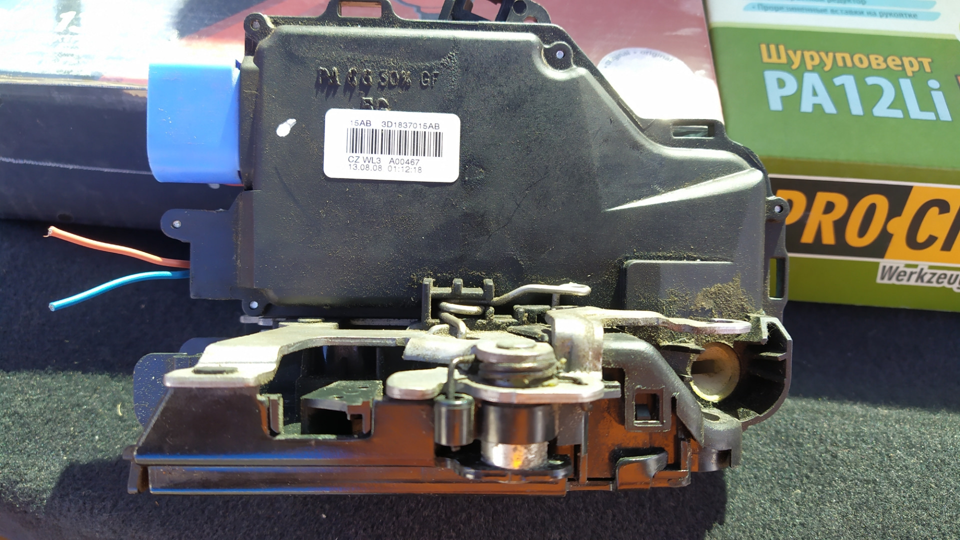

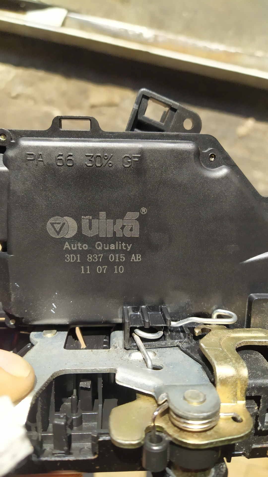

Оставался только замок🤷.В чулане лежал мой старый ориг.замок, правда без микрика, было принято решение купить микрик и восстановить его.сказано-сделано.микрик купил там же где и брал год назад на правую дверь (не Али).Поставил и о чудо, ошибки нету и личинка заработала как положено 👍. осталась теперь только ошибка по левой пасс.двери, но это будет совсем другая история😜🤪 далі буде) огромное спасибо rirga за помощь и консультации 🤝всех рад видеть 😎🙋.

Привет! В какой кислоте варил?
Привет в лимонной 😁

Согласен дело было не в личинке, внутренний микрик в замке умер, их там 5 штук😁
