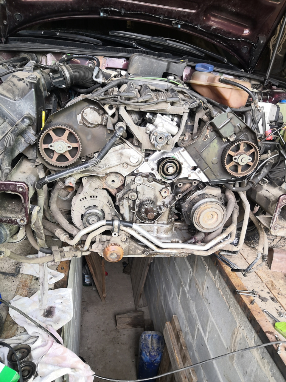

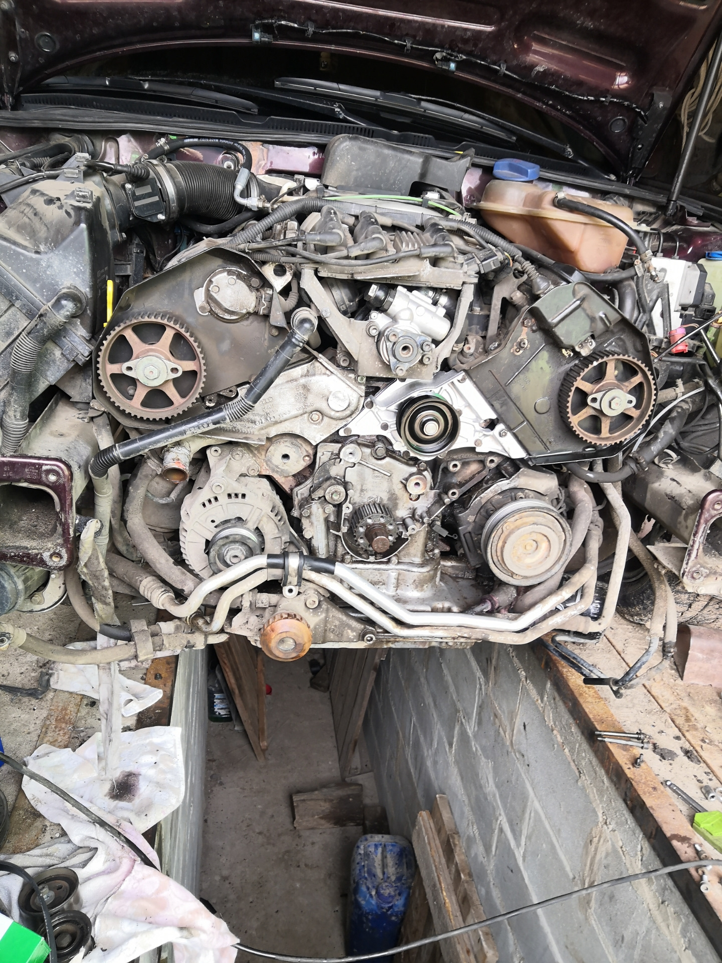

Всем привет, после покупки решил не тянуть и сразу махнуть ремень грм, закупился запчастями

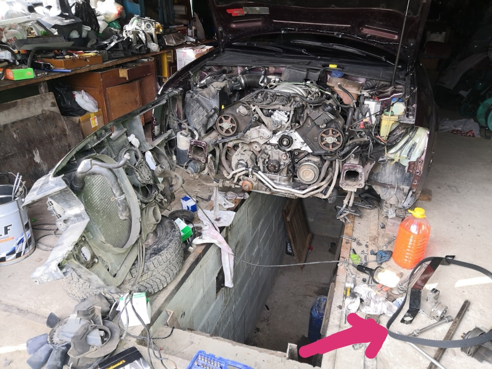

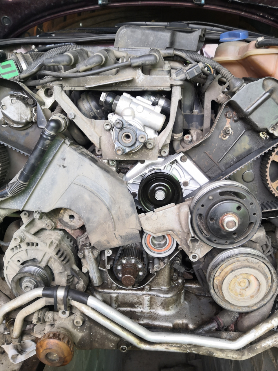

Очень много информации по замене грм нашёл сдесь а так же на YouTube. Пару фотографий успел сфоткать, руки были грязные

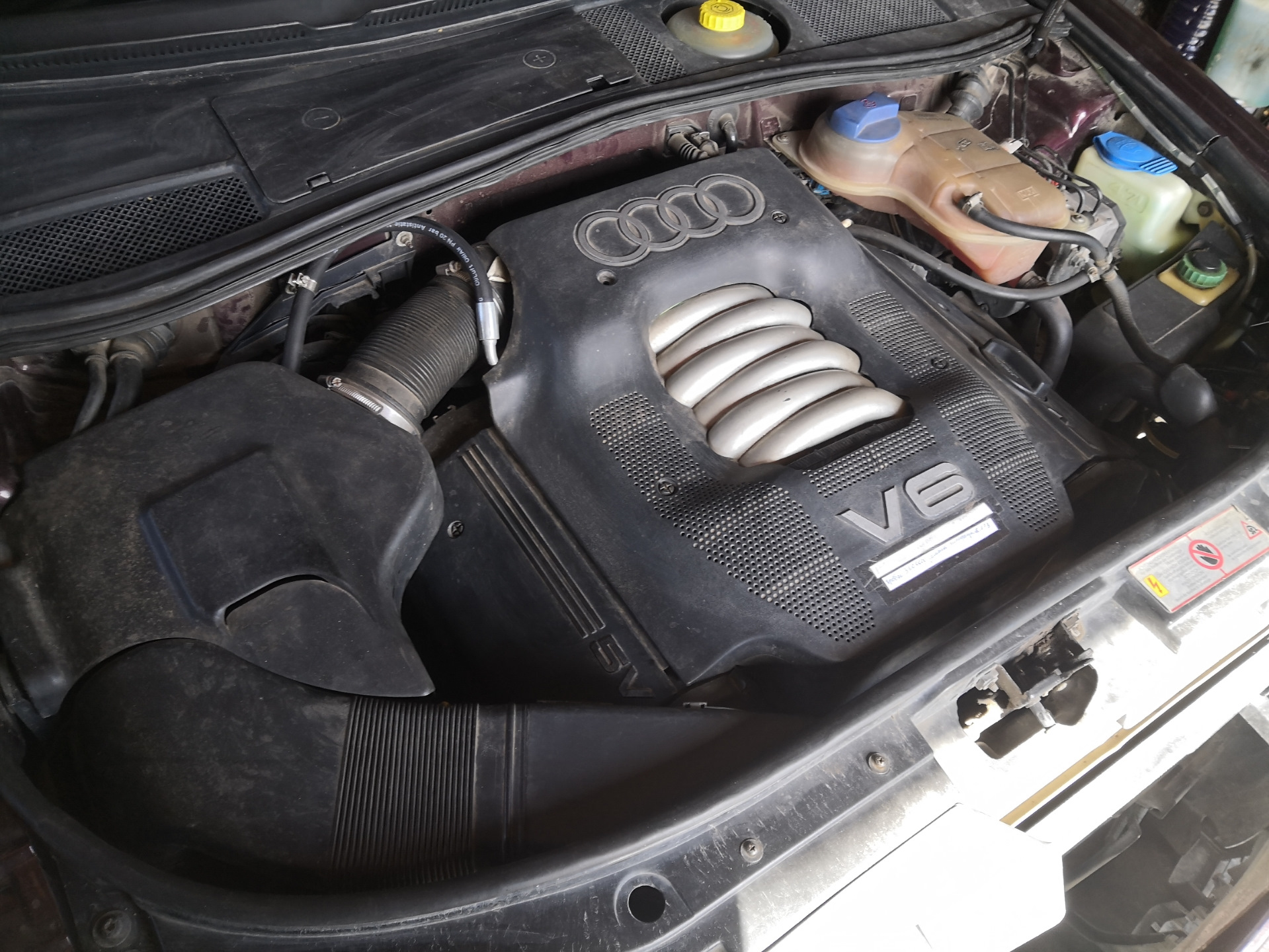

Значит, могу сказать одно ремень был меня не давно, помпа как новая стояла skf все остальное той же фирмы что я и купил. Теперь душа спокойна на 70 тыс думаю точно хватит. Все собрал, завёл все работает тихо без каких либо посторонних шумов. Не стал заливать старый антифриз залил новый, методом вытеснения выгнал старый антифриз около 8 литров получилось.
Запись делал больше для себя и будущего хозяина, чтоб не забыть что когда менял. В планах замена масла в акпп и редукторе.

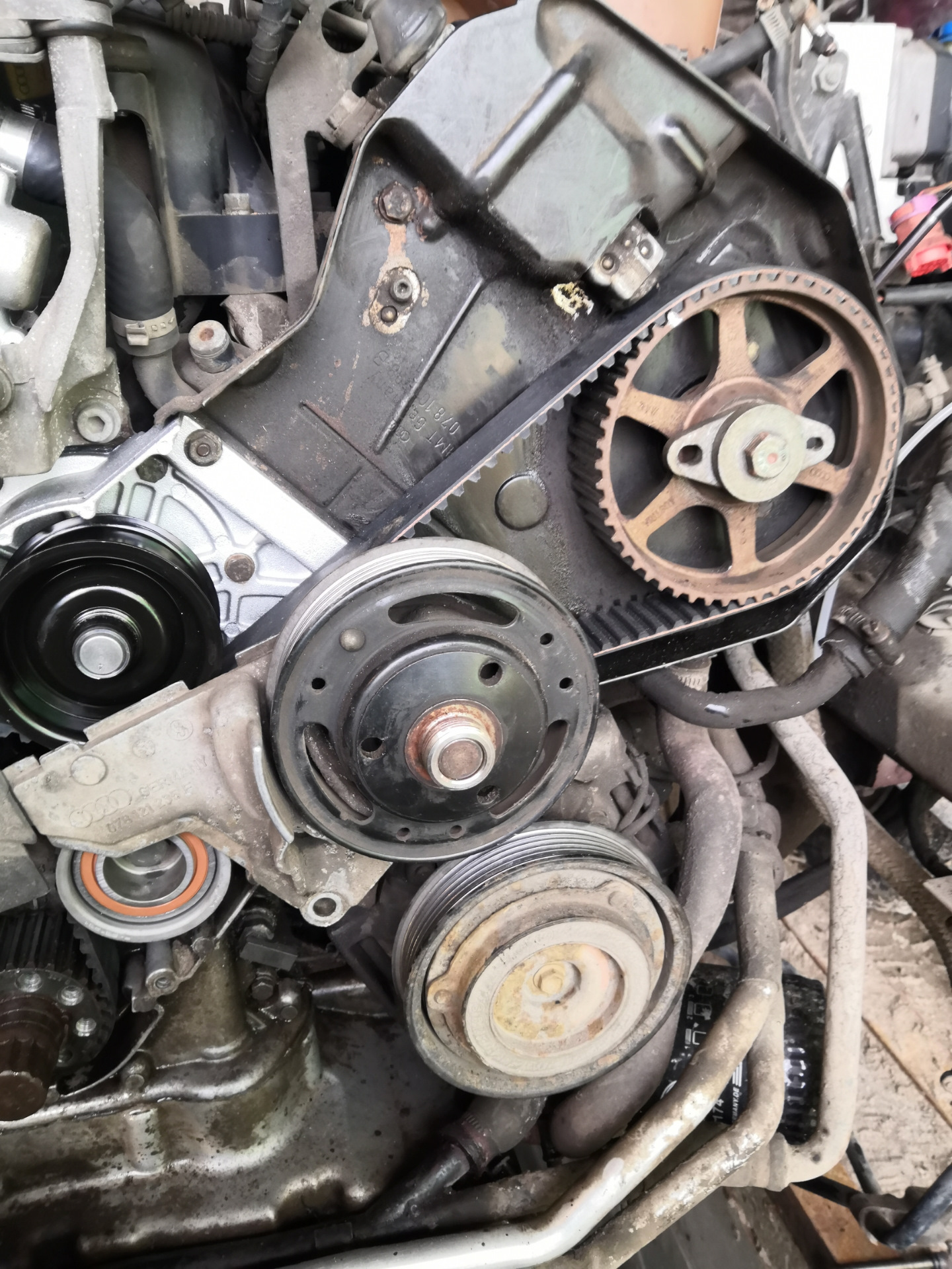

А как фиксировал распредвалы?
На фото видно планку для распредвалов заказывал у токаря. Буду в гараже добавлю фото
На двигателе как стоит есть фото
К сожалению нету, мало фотографировал так как руки были грязные. Валы были в 0 и после замены также в 0 показывала диагностика. Так что все норм.
