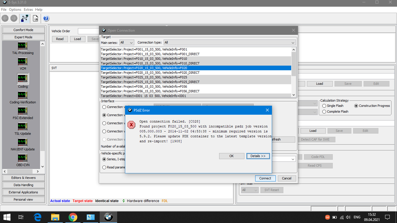

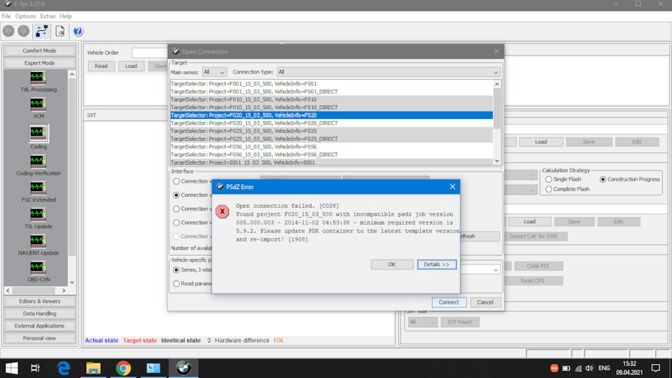

скачал full дату (3.55.0.100), теперь такая ошибка
aRTm23
Для любого обновления и программирования нужна полная дата . Всегда
3.55.0.100 пойдет?
aRTm23
Как я помню последняя не встанет на 3.30
это не последняя, это от 2015 года, пробывал даже 3.27 esys, опять ошибка
