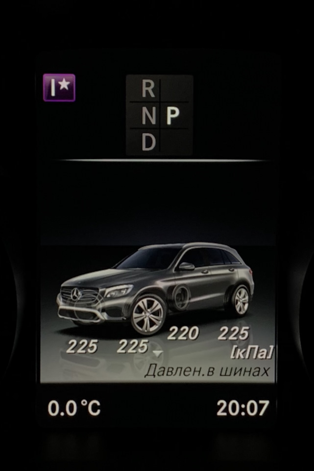

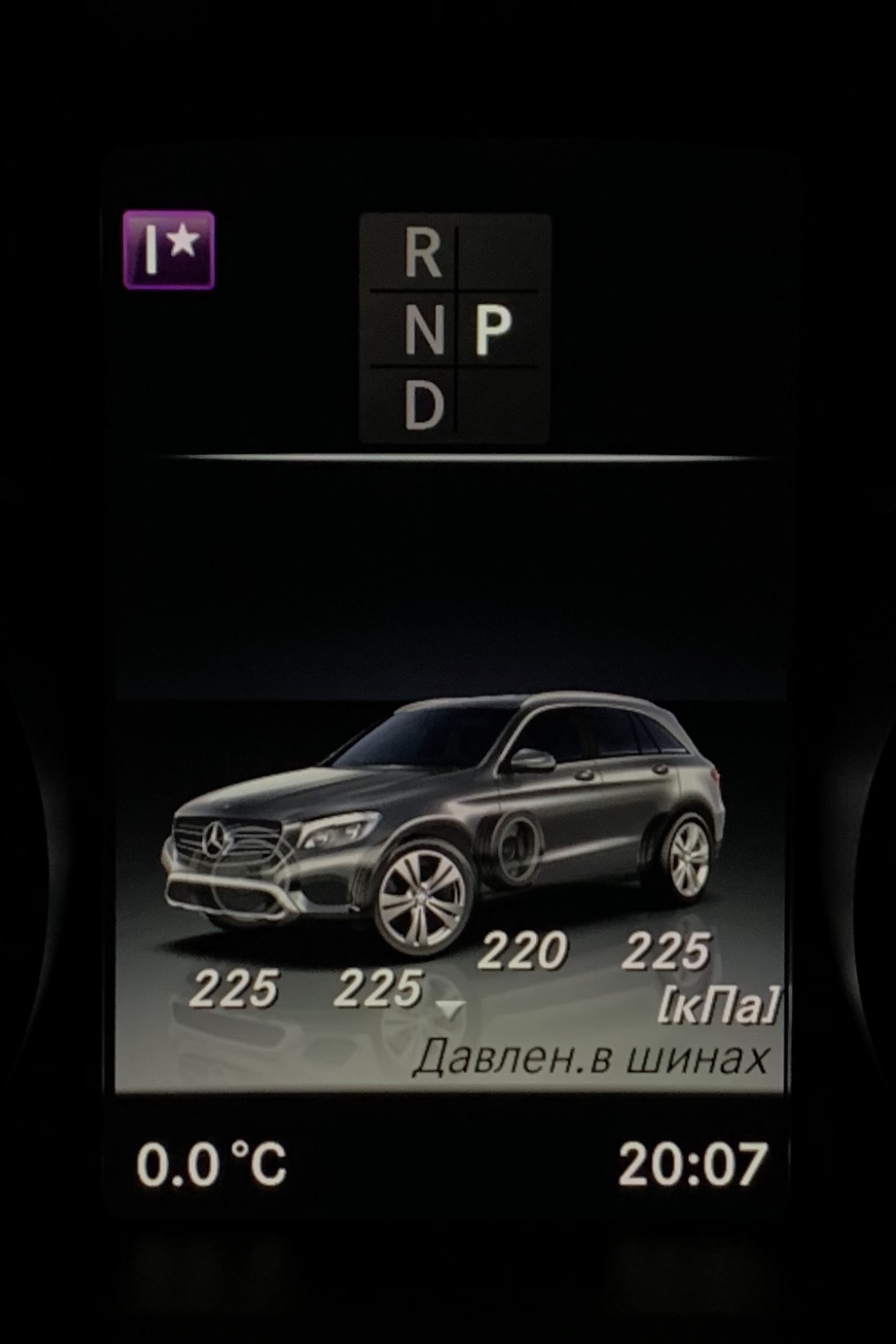

Поменял колеса. Ездил полдня с надписью, ждал :
Потом наконец-то считало и пришлось подкачать немного. Зад нормально подкачался, а на морде стоит 215 и не меняется.
Жду когда тоже ОБНОВИТЬСЯ.
Или там сбросить чего надо с крыши
На Спортике китайские датчики давления Xiaomi 70Mai обновился в режиме реального времени. Поставил колеса- и тут же все видно.
Может есть какие то пассы с кнопками что бы обновить датчики? Или спустить и накачать заново?

Вечер после замены. По манометру было 220.

У меня именно 215 показали после подкачки так же передние колёса, забил, на следующий день взял авто и датчики показали норм давление
Обнадежил!
Я перед дорогой в 1400км вечером это получил )) нервничал немного, что и как хз, но радость утром подняла настрой

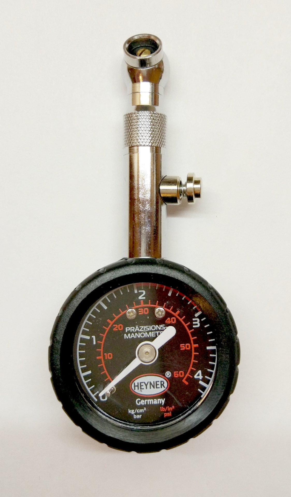

Я мерял и подкачивал манометром ручным. Мерседес, чо.
Я так же манометром ( не MB ) довольно точным мерил и очень удивился когда 215 увидел ))
Мой.
Мой выдвижной, в авто лежит, лет 15 назад покупал ))

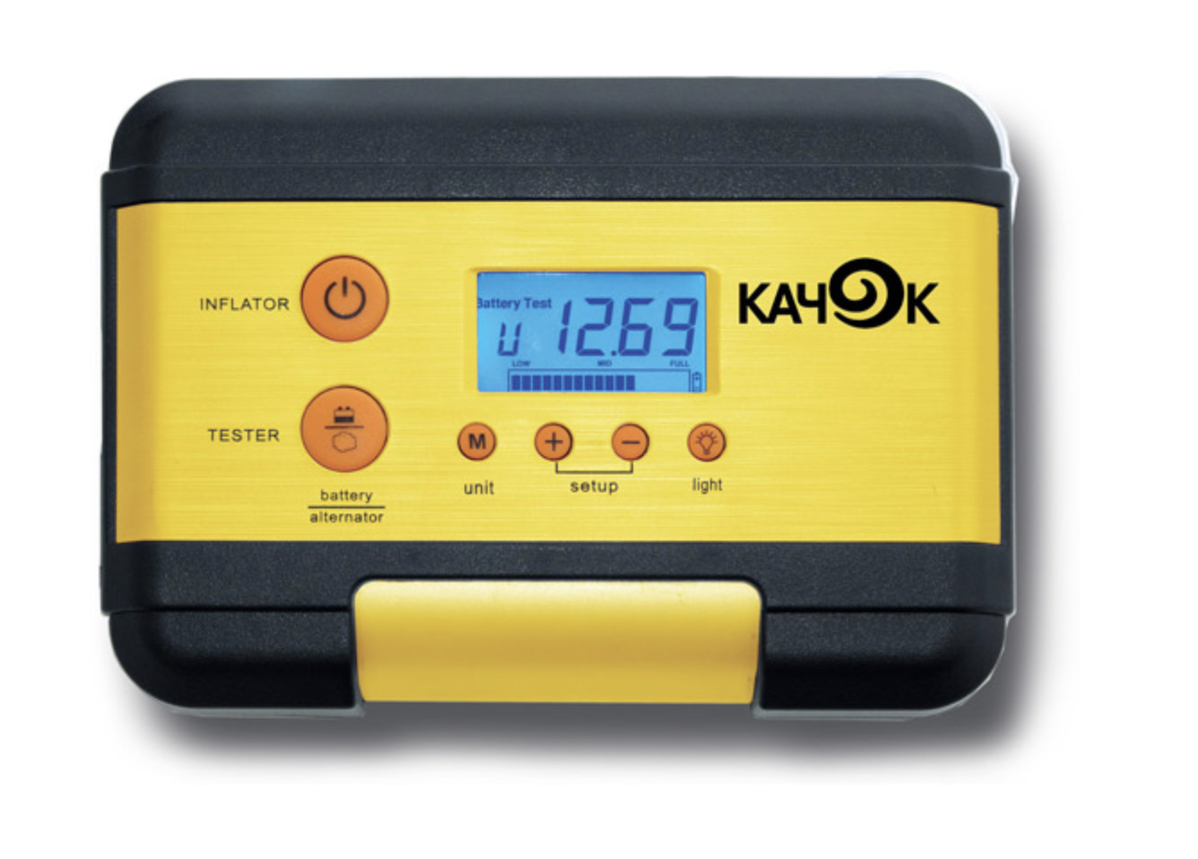

У меня и компрессор с выставлением давления и автостопом. И все равно меряю )))
