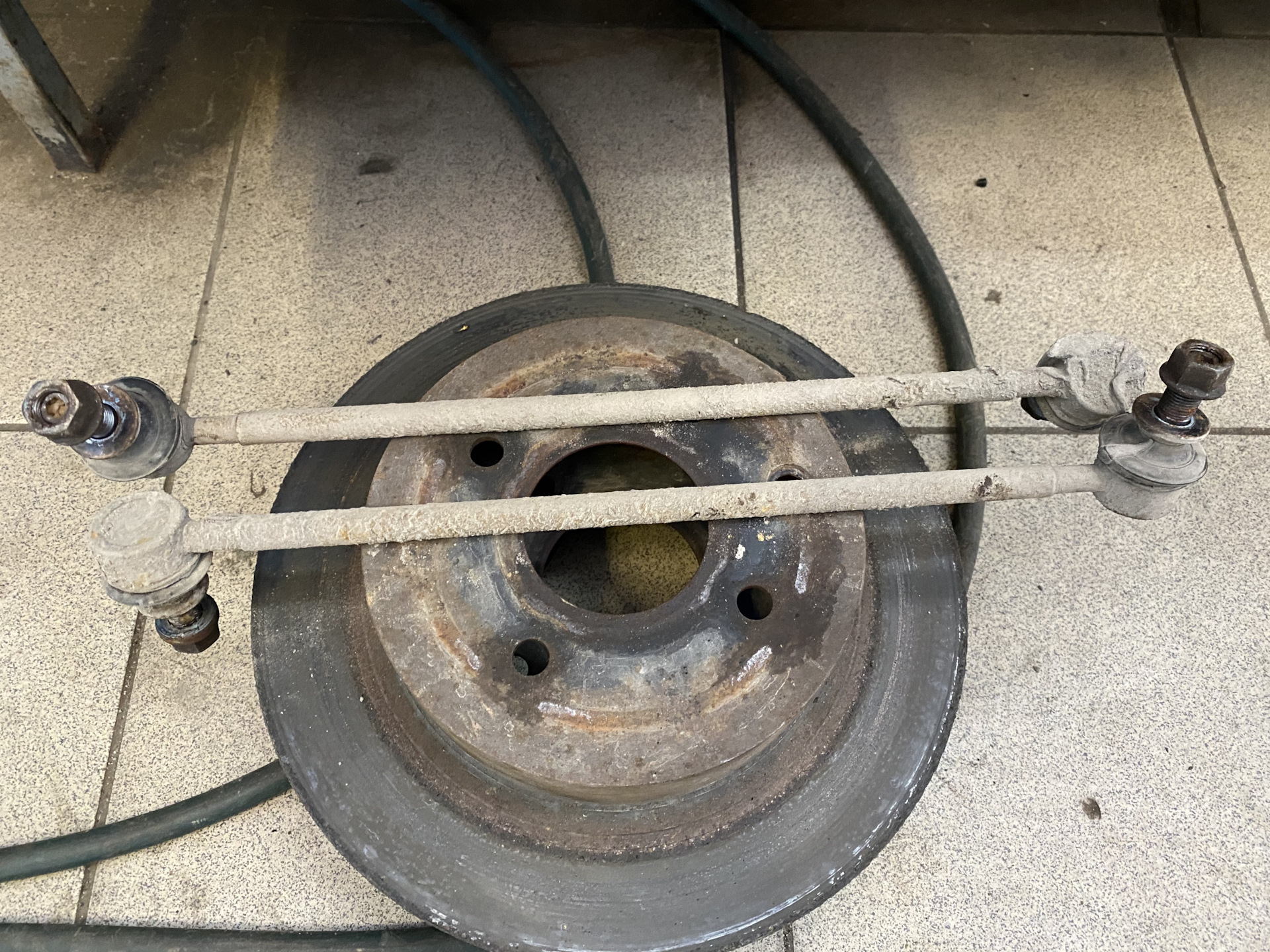

Как я уже упоминал недавно, с приходом весны не только природа стала оживать, но и проблемы с машиной не ленятся себя показывать. И вот одна из них начала проявлять себя еще в самом конце зимы: при проезде по неровностям начали доноситься шумы из подвески.
В целом, когда-то я уже сталкивался с подобным, поэтому было понятно, что втулки стабилизатора отходили своё, но звук был сильнее, чем в прошлый раз, так что решил еще и стойки заменить, стояли-то скорее всего еще родные.
Изначально каталог выдаёт стойки 48820-42030, но после прочтения постов о них, было решено всё же взять более дорогие 48820-02070:

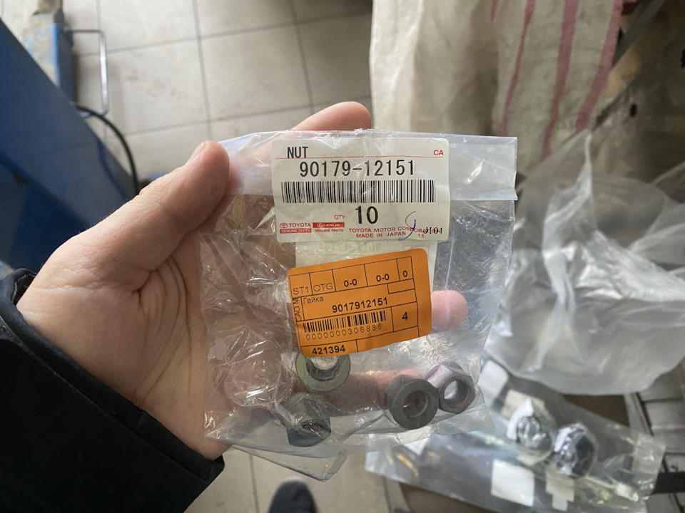

Так же приобрел гайки для стоек (арт. 90179-12151):

Стойки заменили без особых проблем, всё нормально открутилось, сами по себе они еще относительно живыми были по словам механика:
Со втулками же, а точнее с левой, вышла проблема: в подрамнике провернулась закладная гайка болта защиты картера и по совместительству то, что держит пластину, прикрывающую втулку. Что это и к чему ведет мне было понятно, но что делать, как говорится. В тот день возможности разрезать подрамник не было, сварка была занята, пришлось записаться на понедельник и поездить лишь с замененными стойками.
В целом механик оказался прав — звука после замены стоек сильно не убавилось, видимо, они действительно были еще относительно живыми, но ничего страшного.
