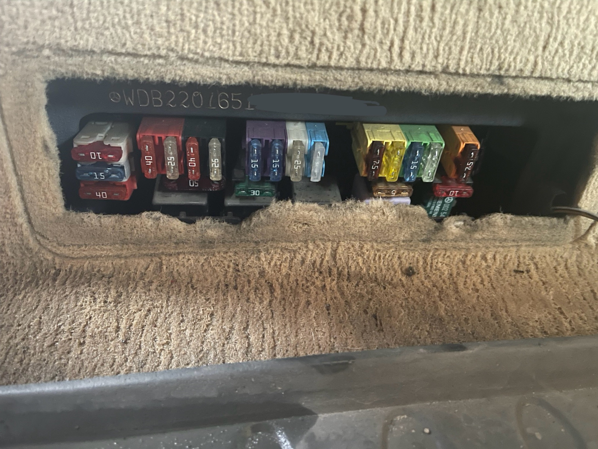

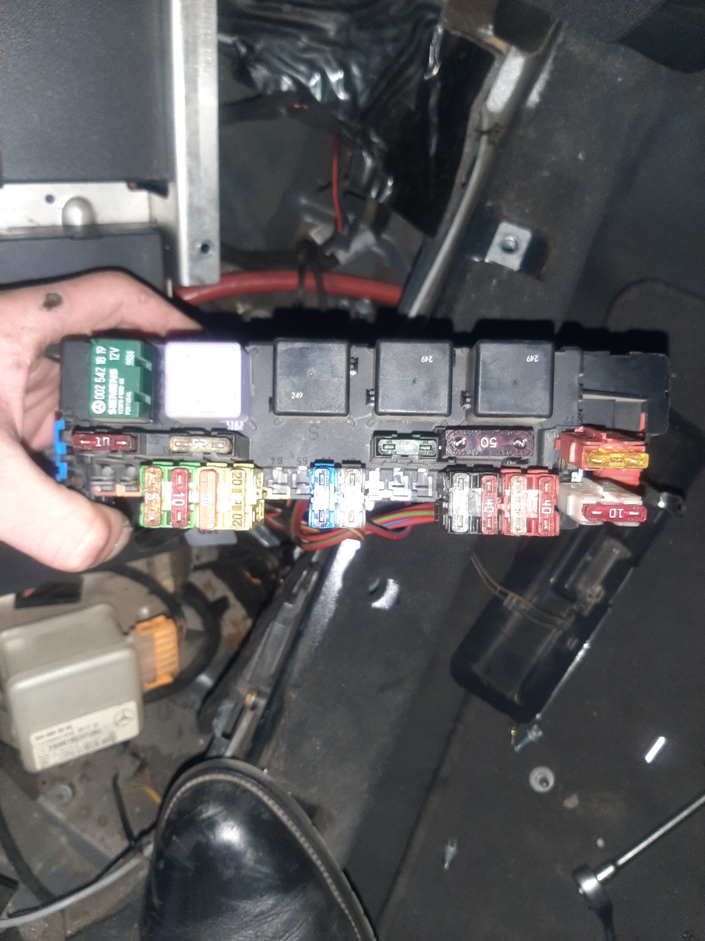

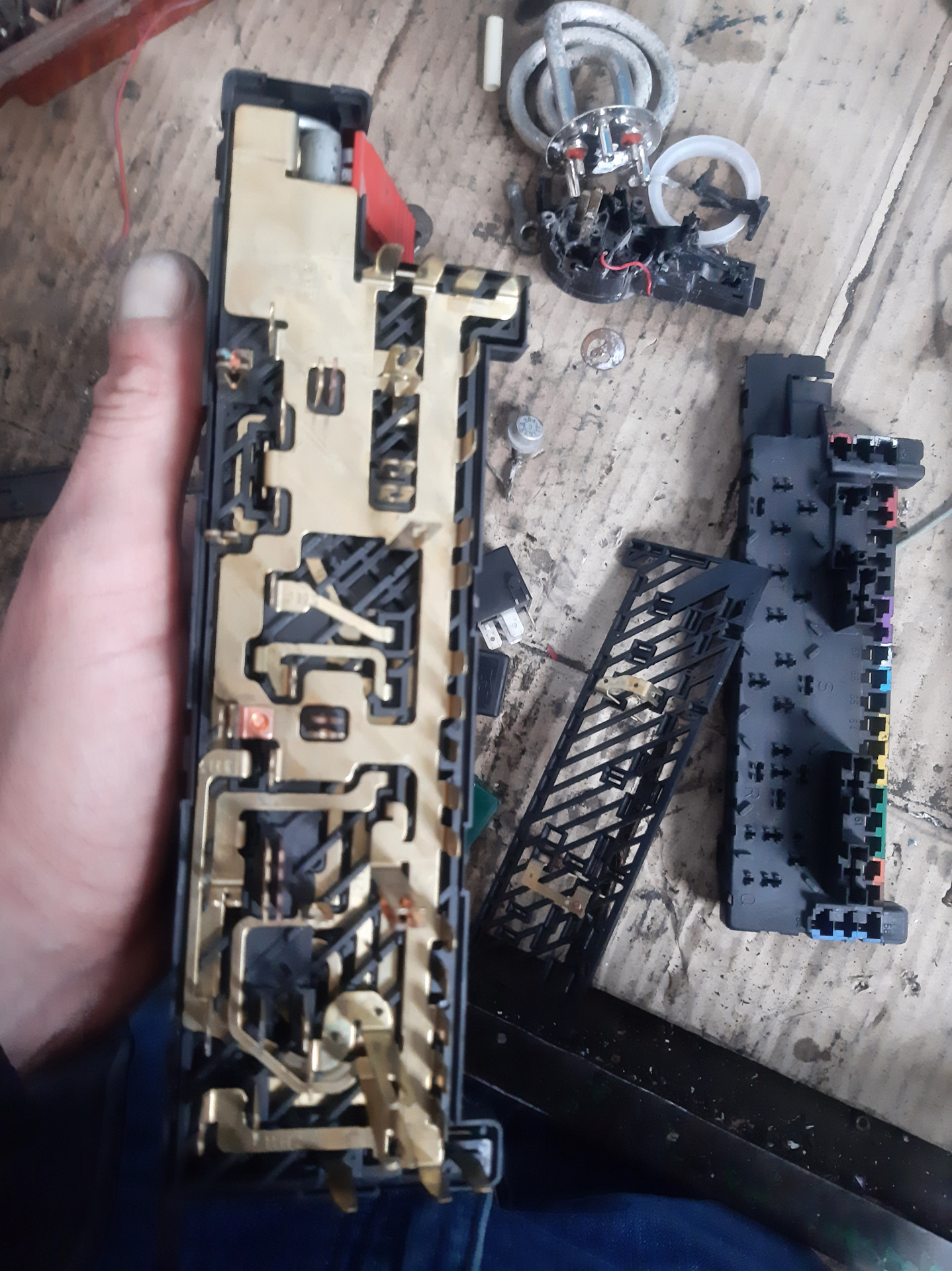

Вобщем есть проблема с сыгналкой и не могу найти причину много чего пересмотрел и перебрал, а теперь решил сделать ревизию САМам начал с того который легче😄 с заднего, снял его, описывать не буду как там всё ясно! В интернете я не нашёл как там всё устроено с фото и описанием, начал разбирать и фоткать чтоб потом не чесать репу что и куда тыкать при сборке🤣🤣 поехали…

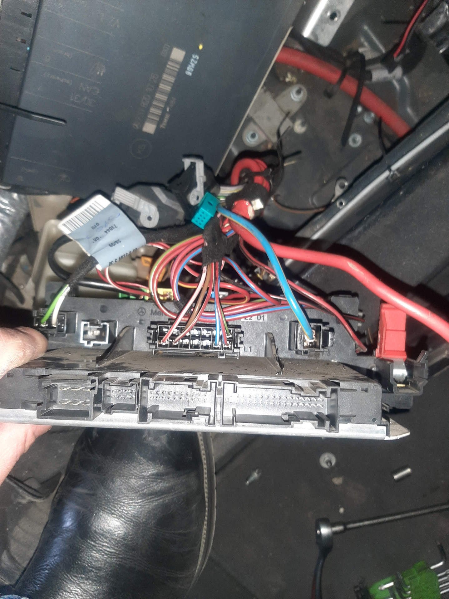

Снимаем с машины этого красавца! И фоткаем гдеи что было.

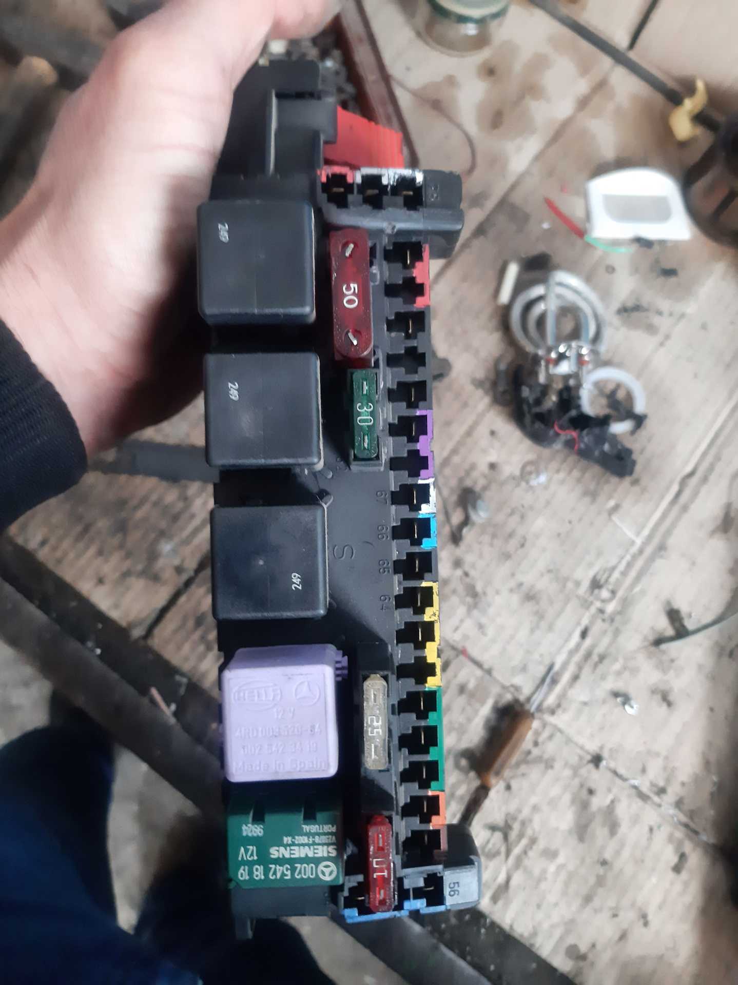

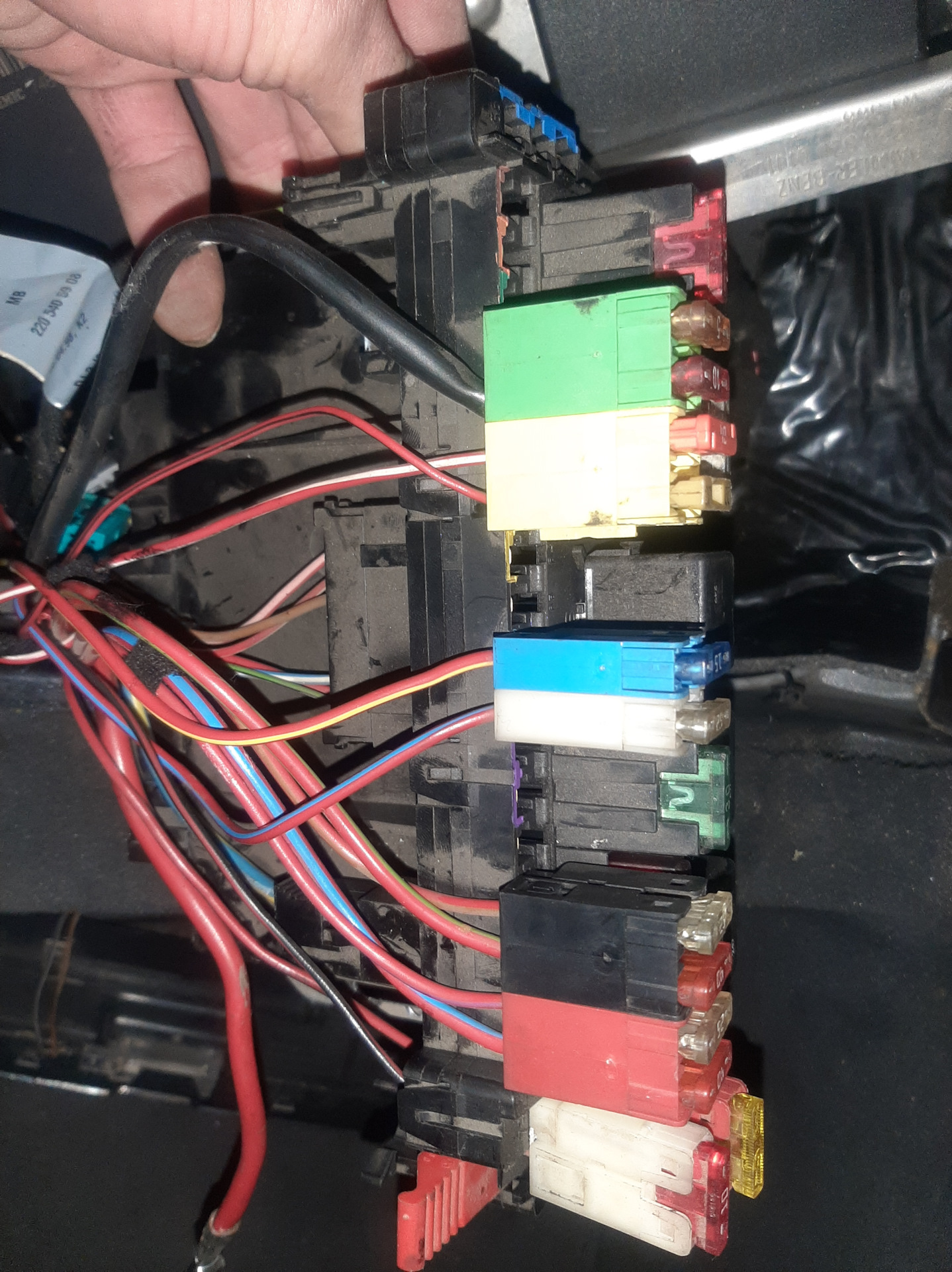

Так стоят реле и преды!
Эти фишки перепутать не возможно при установке!
Вот он уже на операционном столе! Выжергиваем реле и предохранители, и по бокам отщёлкиваем защёлки мелкой отвёрточкой, не сфоткал но там всё понятно! Снимаем окуратно верхнюю крышку!

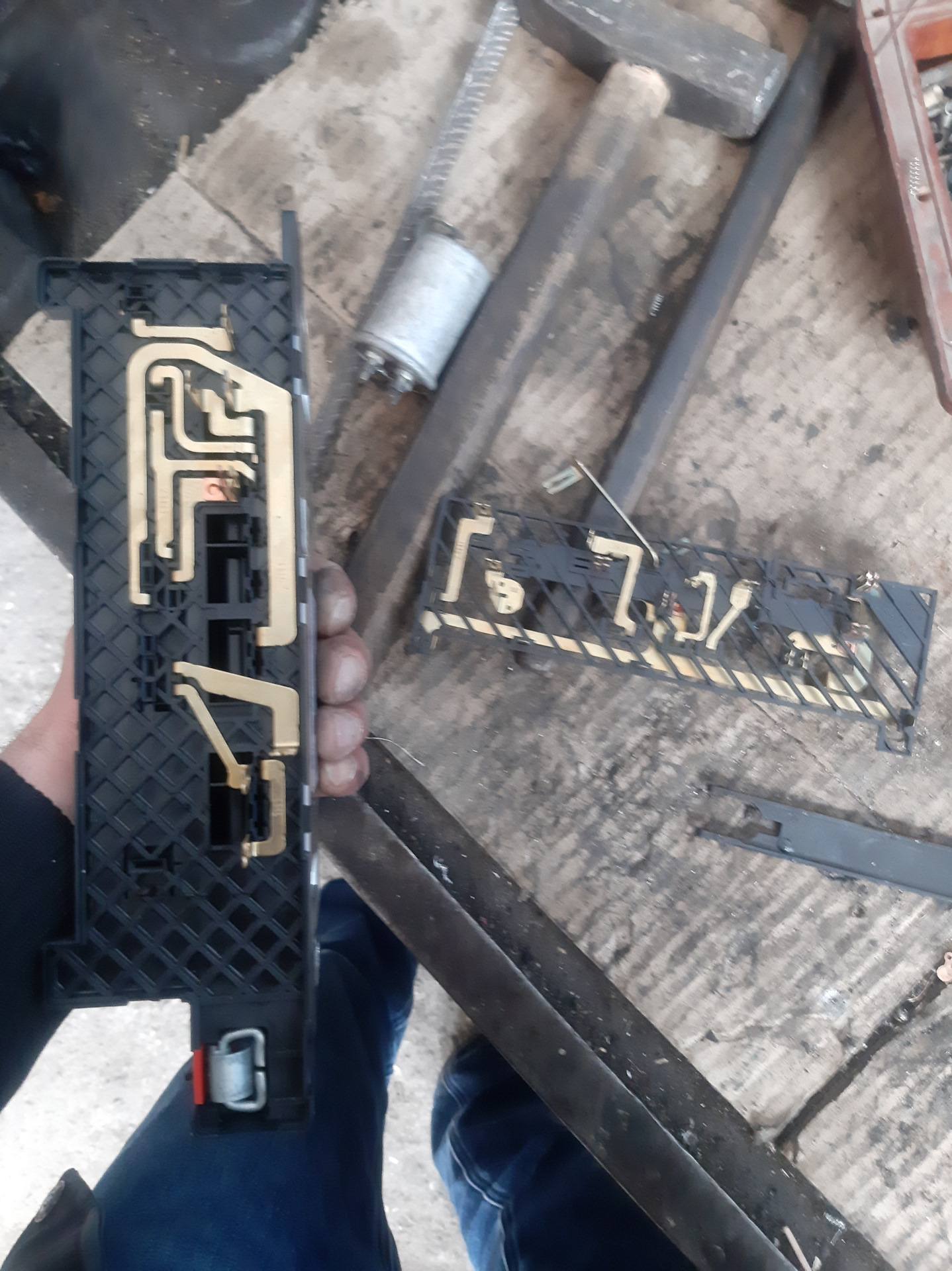

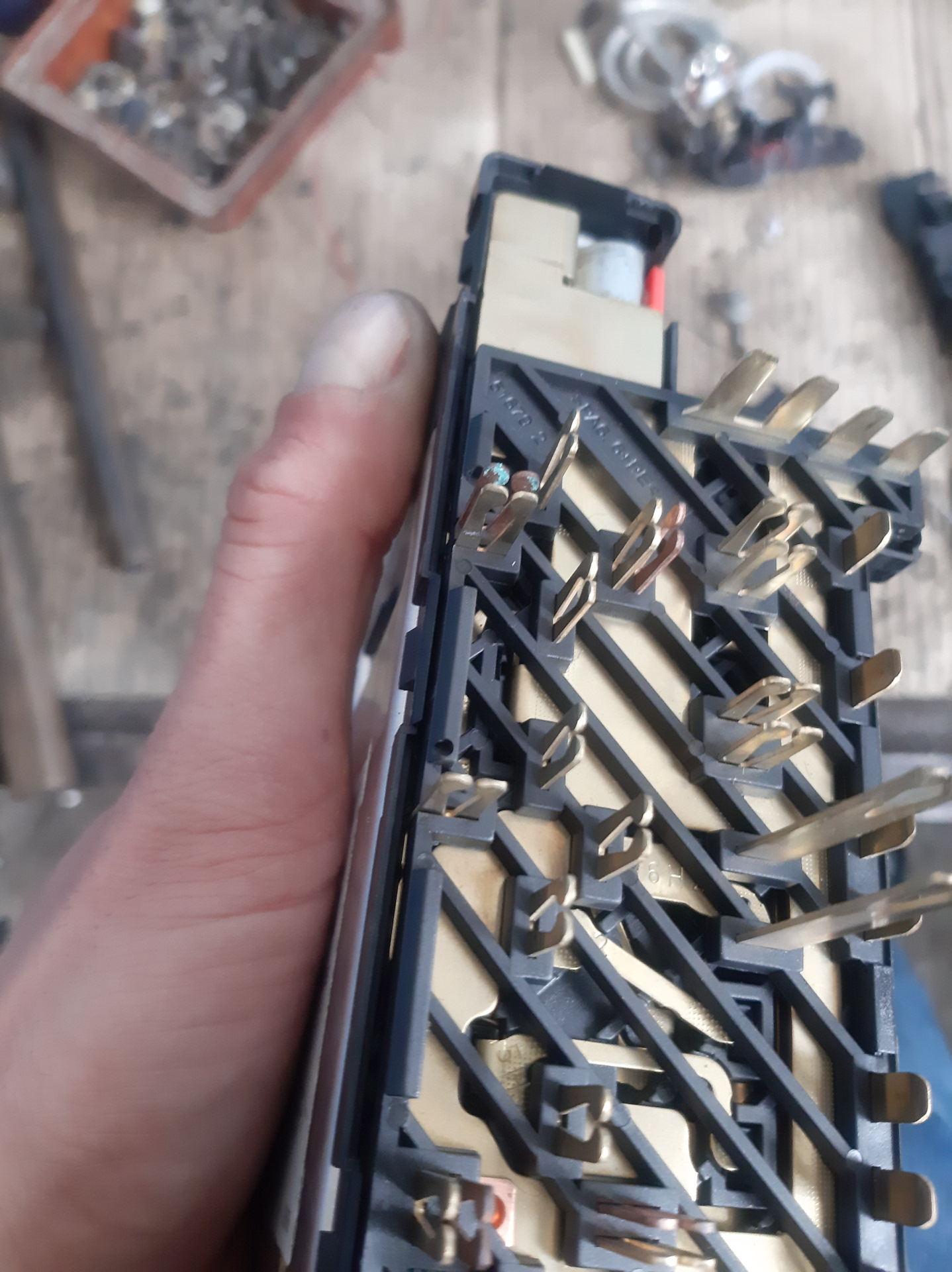

вот что мы видим под крышкой! Далее снимаем первый ярус, снимаем пластиковую сетку те дорожки которые с ней снялись окуратно снимаем и оставляем в ней и ставим в сторонку…

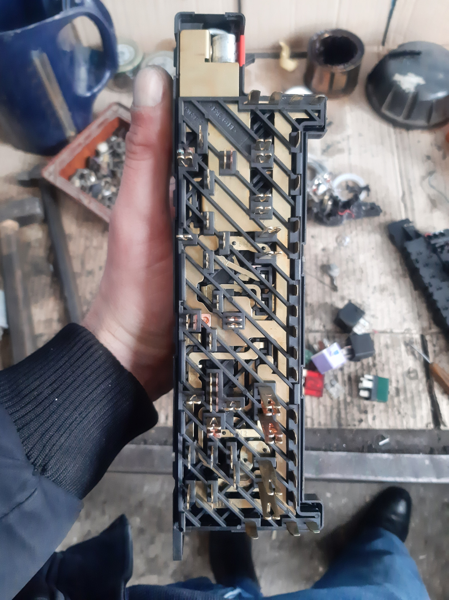

Далее снимаем самою большую дорожку не спутаете😆 и обращаем внимание как стояла защёлка плюсовой клемы лучше сфоткать!
далее снимаем второй ярус тянем пластиковую сетку и с ней снимаем контакты которые тянутся сней, не вынимая кнтакты с сетки ставим её в сторонку!

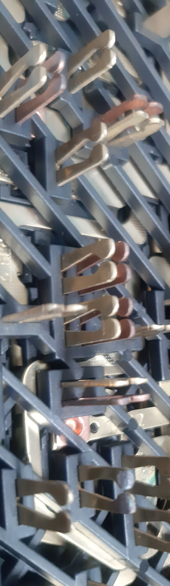

Вот такую зеленушку увидел на нескольких контактах!

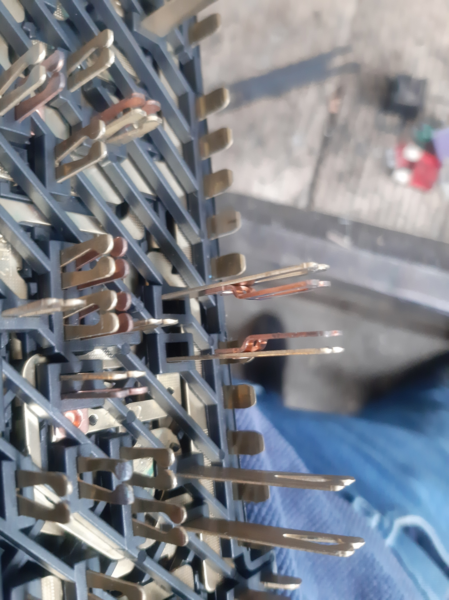

и третий уровень, все контакты вынимаем, при сборке они станут только на свои места так как все остальные!

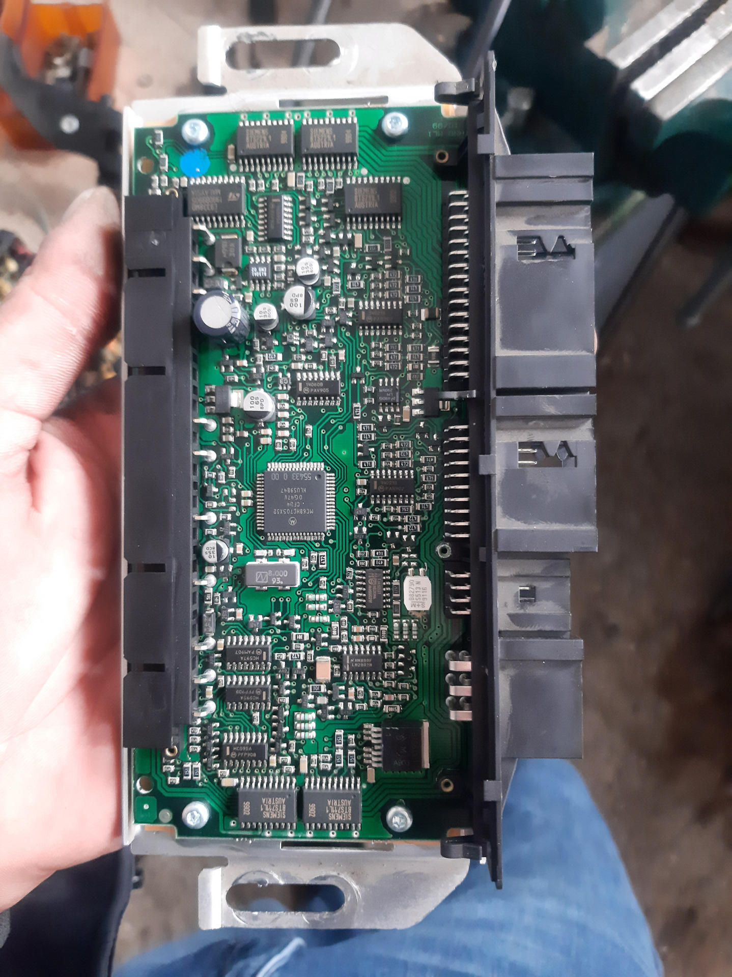

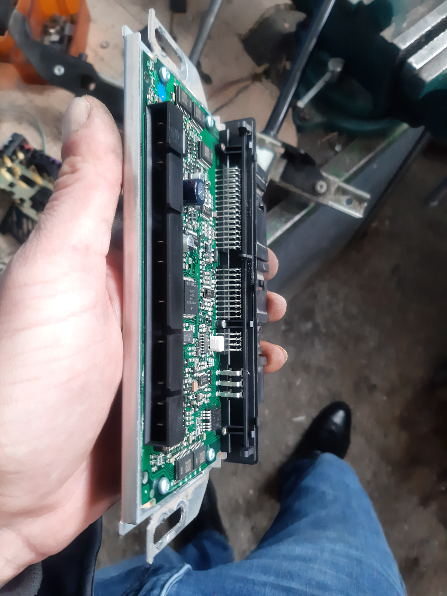

Выдёргиваем с корпуса саму плату у меня она оказалась без окиси но спиртом я её промыл и собрал обратно!
Както так!
Собираем в обратной последовательности!
все контакты такого плана между ножками чистим наждачкой я чистил 800кой и плоскими сжимаем легонько чтоб лучше был контакт, на фото я думаю понятно что чистить и что поджать!
Поставил всё на машину всё работает кроме сигналки вернее всё осталось как было (есть в бортовике что происходит с ней здесь описывать не буду) но результат всётаки есть перестал выделыватся датчик уровня топлива, а это уже большой + достал он меня был! Далее переборка блоков которые под капотом, продолжение следует… Всем удачи!✌
Всё понял, благодарю за подсказку 🤝 я просто думал, что без снятия сидухи извлекается ) Решил сначала устранить причину воды в ногах… полез под капотом САМы вытаскивать, чистить дренажи.
Добрый день. У меня w220 дорест 3.2 бенз. тоже ругается на датчик уровня топлива. А случилась такая хрень- прогревал авто и решил подвинуть пассажирское сидение и в это время авто заглохло. Теперь не заводится, в салоне свет не включается, на сигналку не ставиться, стрелка уровня топлива не поднимается (видимо приборка часть тоже не реагирует), а стартер крутит. Вот думаю может задний блок САМ поменять. Вы не сталкивались с такой проблемой случайно. СПАСИБО за фотки. Пишите пожалуйста как решается проблема у Вас. Удачи.

Приятель, подскажи пожалуйста, как снять этот блок? Заглянул под сидуху и не понял как он там крепится 🤷🏻♂️
Снимай сидуху, и разбирай там всё и доберешься к нему! Там ничего сложного и страшного нет!
Та незачто!
Разбирать надо всё там, сем стоит в самом низу!
Там по днищу идёт короб с проводкой снимай сидуху и смотри соединения проводов может даже быть окисление контактов в фишках
