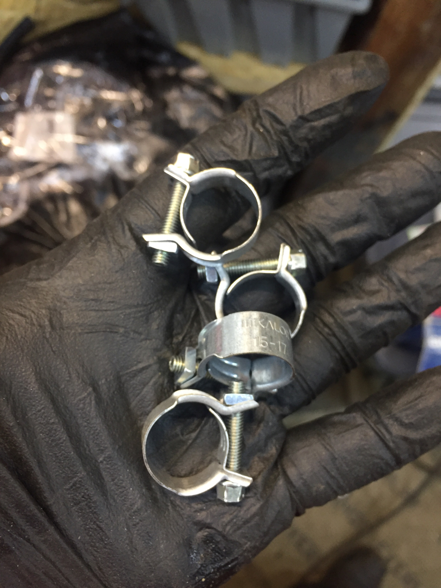

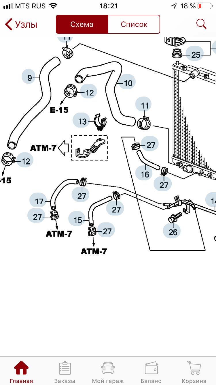

Скажу сразу, шланги ставил не оригинал!Так как просто напросто их не купить, даже у партнеров Пилот клуба их нет.По этому шланг был куплен по метражу в специализированном магазине.Всем наверное пилотоводам известна болячка запотевание этих шлангов.

А сколько метраж шлангов надо брать. У меня тоже потеет. По теплу хотел менять жидкость за одно и шланги поменять.
Нужно один кусочек 230мм, другой 180мм, но шланги продаются по 1м.

Молодцом! А чего шланги не до конца насадил? Или это упорный выступ на трубках, а не для фиксации? Уточни- сами шланги потеют или места стыковок, они не лечатся заменой хомутов? Можь давление хорошее?
Это упорная «юбка», заменой хомутов не лечится так как, на трубке уже элипс появляется.Давление там большого нет, в противном случае там бы не стояли пружинные хомуты.
