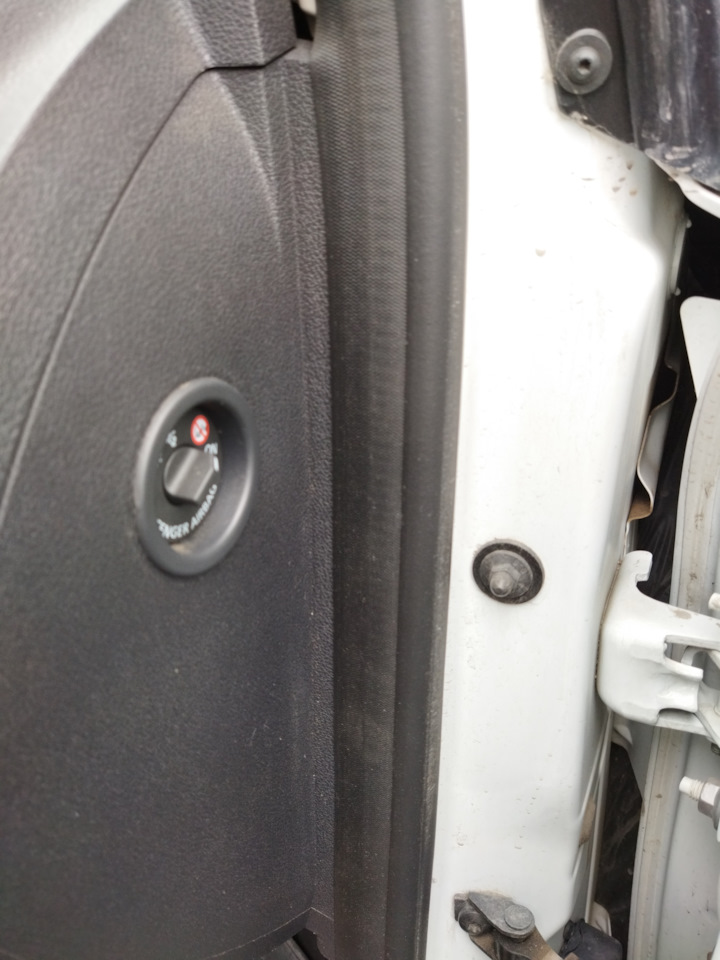

Круглой формы выключатель подушки видите ? Она вытаскивается, и туда можно пролезть пальцами и засунуть какой нибудь пенопласт между пластиком и каркасом, расперев так скажем
Да, выключатель подушки вижу. Я так понимаю, что если в то отверстие что-то жесткое небольшого размера засунуть и упереться в боковую стенку, на которой крепится этот переключатель, то пластик разопрёт слегка и щель уберётся … Но у нас проблема ещё в том состоит, что именно справа весь пластик торпеды опущен на какие-то миллиметры так, что при закрытой двери чётко видна разница в высоте дверной карты и пластика торпеды. Надо в этом месте всю торпеду поднимать вверх, чтобы убрать выступ. Слева такого нет.
История у меня с этим зазором долгая, но дилер устранил. Короче после скидывания панели и замены блока печки по гарантии, обнаружил эту дыру. До гарантийного ремонта не видел ее или не обращал внимания, т.к. она видимо была не большой. Но дилер мне накосячил в другом плане, они после замены блока печки не поставили на место фильтр салона, и я несколько месяцев дышал пылью. Поехал к ним с претензией, мол щели такой не было, аж пальцы пролезали, и фильтр куда мой дели, они долго извинялись, и видимо чтоб загладить вину, этот зазор сделали как и с левой стороны, т.е. как и должно быть идеально все ровно. Мы кстати ходили и к новым каптюрам, там тоже есть небольшие щели, но не настолько. В общем там делов на 5 минут, надо несколько жёстких паролонов или пенопласта, квадратой или прямоугольной формы втиснуть между панелью и каркасом и все, а просунуть их можно, через отверстие круглой формы, вытащив выключатель подушки :)

У нас большая щель…но так и не понял как эту щель можно быстро устранить самому? Куда пихать паролонку, чтобы щель минимизировать?
