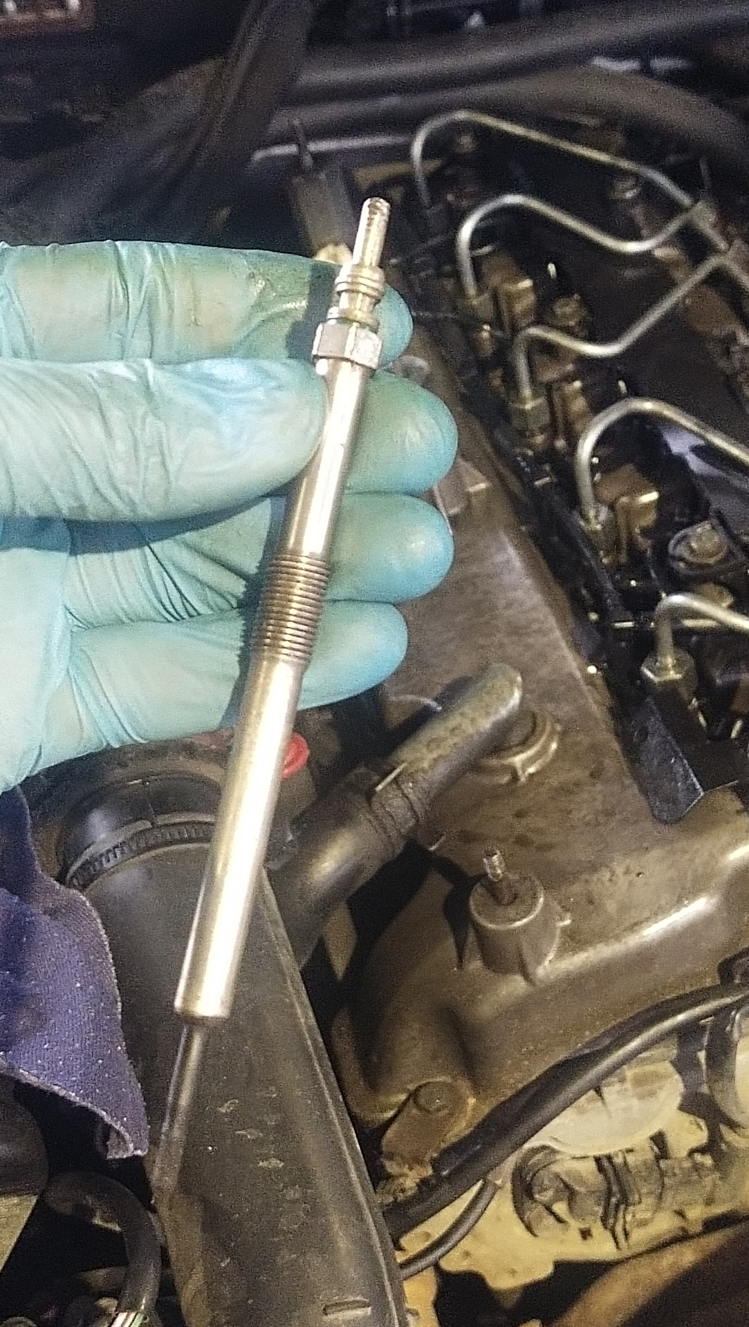

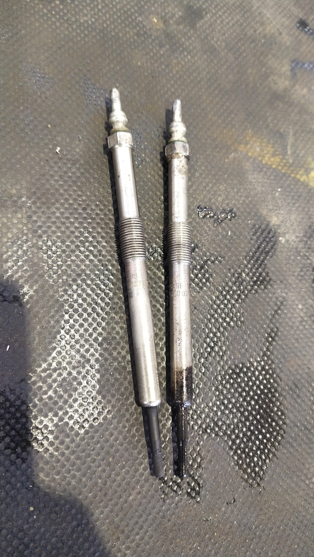

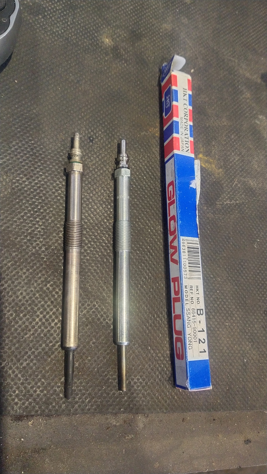

При диагностики выявил обрыв цепи на 4 и 5 свечах накала.

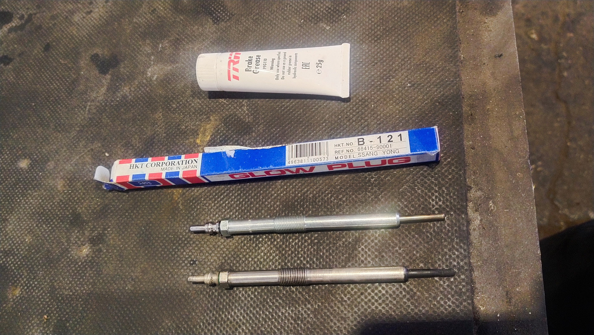

Заказал B121 HKT Свеча накаливания 2 шт по 950 р/шт
Свечи отквашивал две недели ВД-шкой.

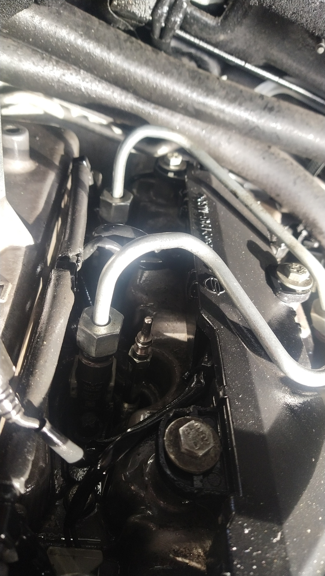

Пятая выкрутилась проще на первой недели, а вот с четвертой пришлось попотеть — свича вроде открутились, но не хотели выходить из канала, думал обломал, разработал малым гайкавертом. Сколько ж было счастья достать целую свечу не передать.
Старые свечи BERU 0100226496 . В следующий раз думаю попробывать Свеча накаливания DENSO DG-188
При монтаже использовал смазку, какая была под рукой — TWR PFG110

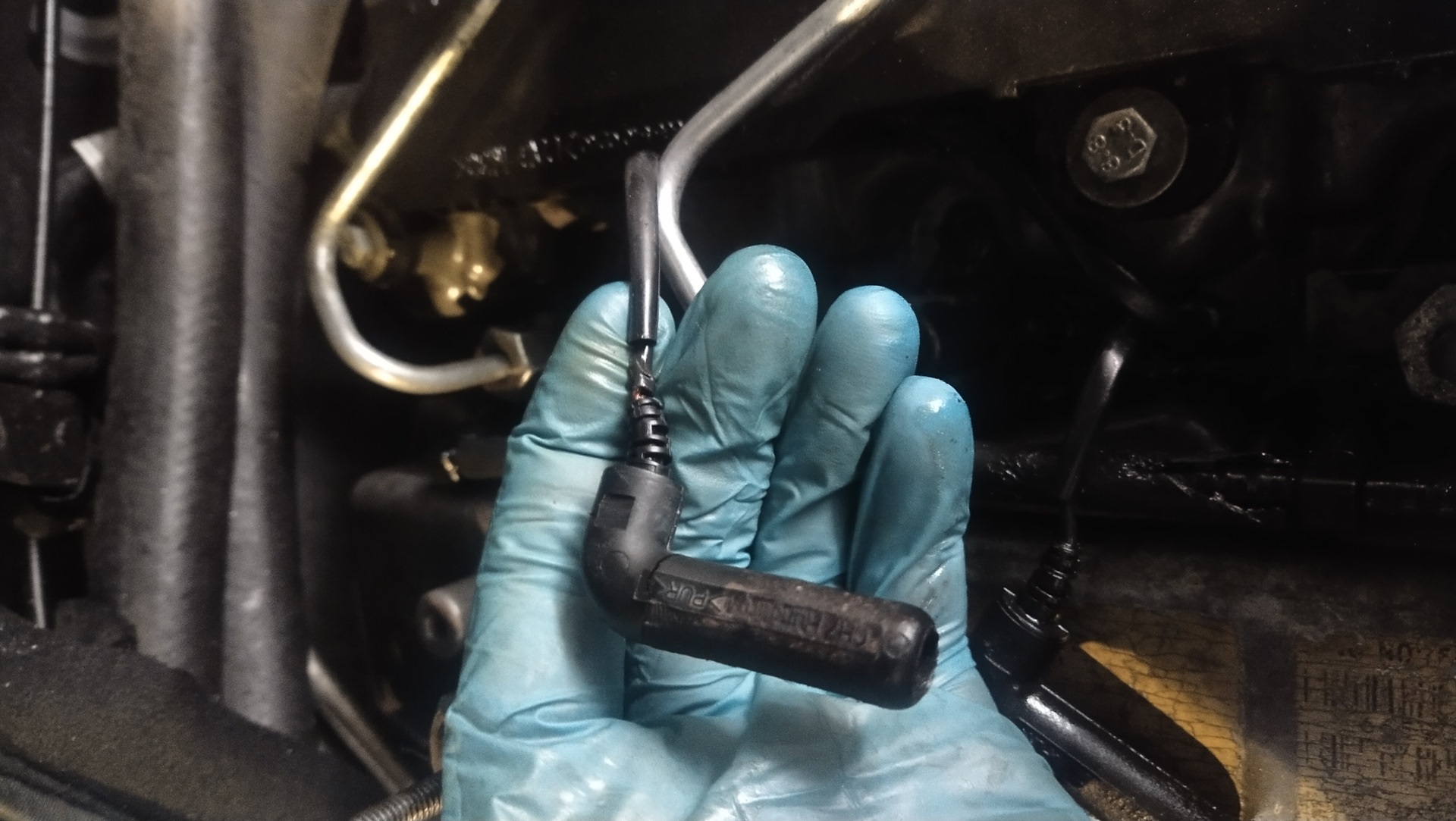

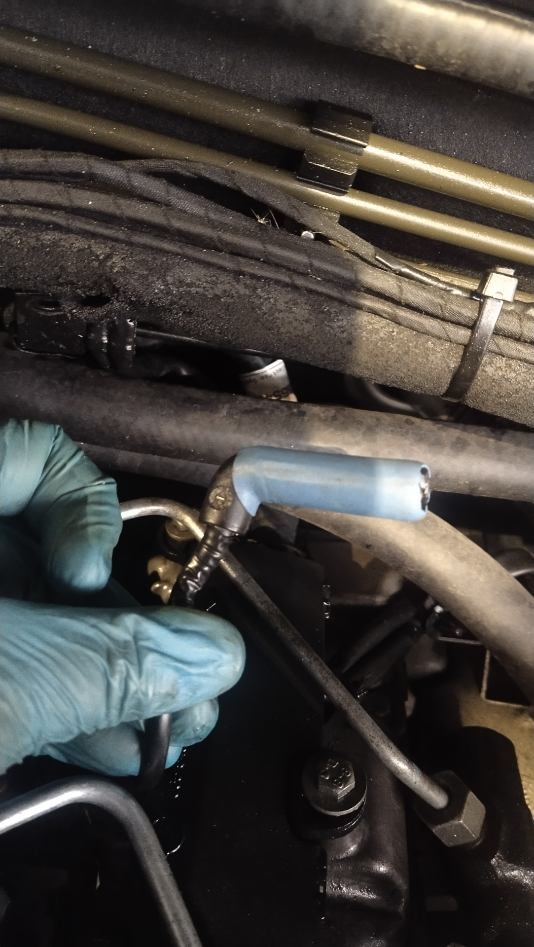

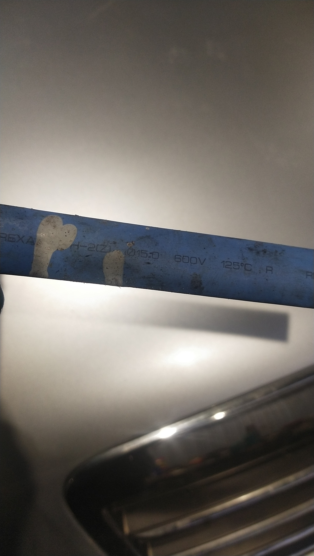

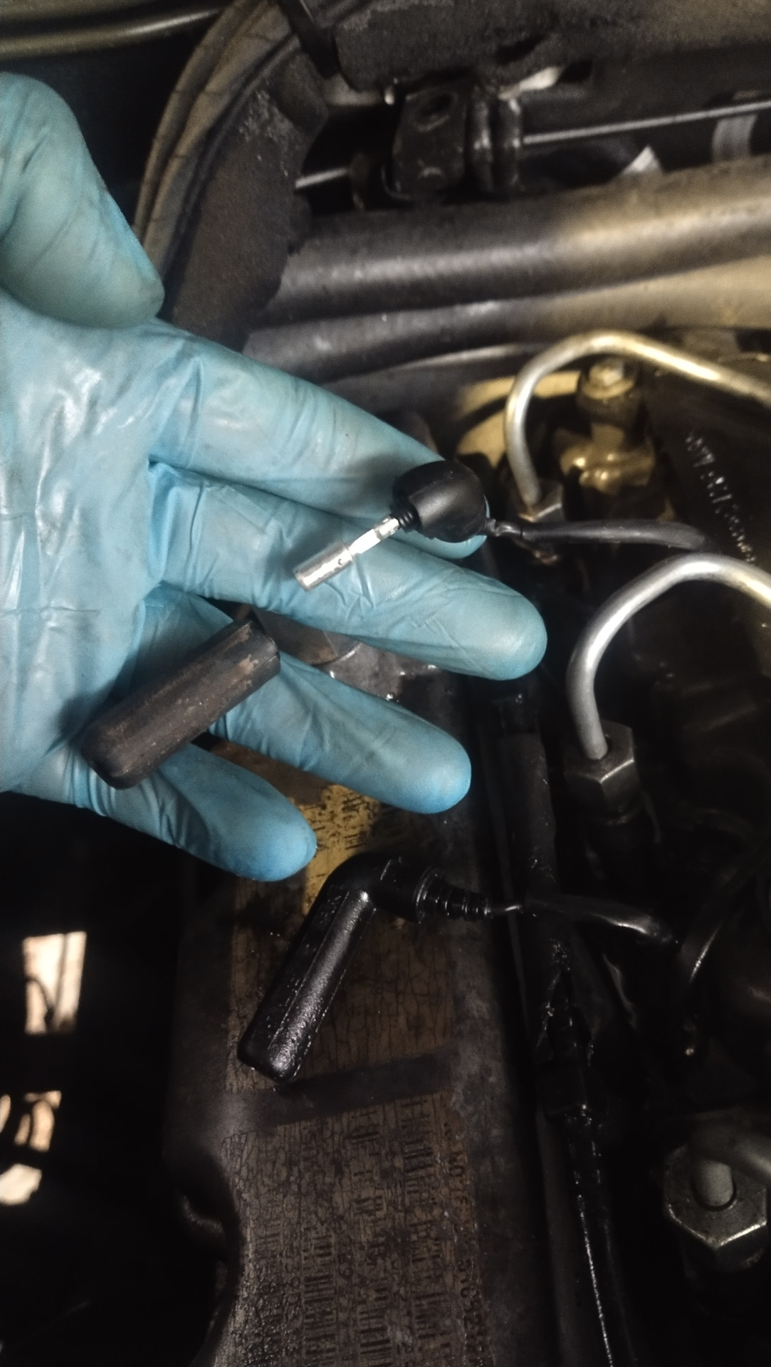

На пятой свече обломался пересохший наконечник (колпачок) кабеля. Вылечил просто — помогла термоусадочная трубка с клеевым слоем внутри диаметром 15 мм.
