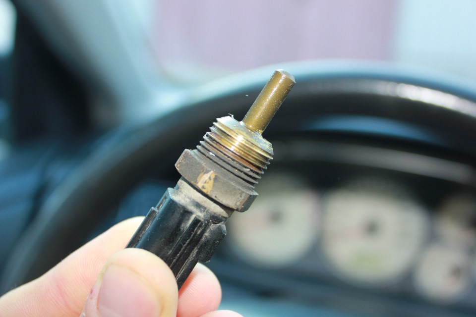

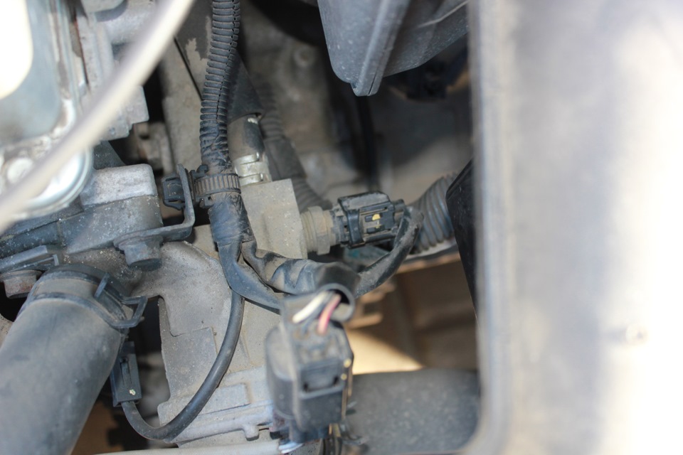

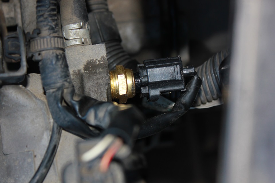

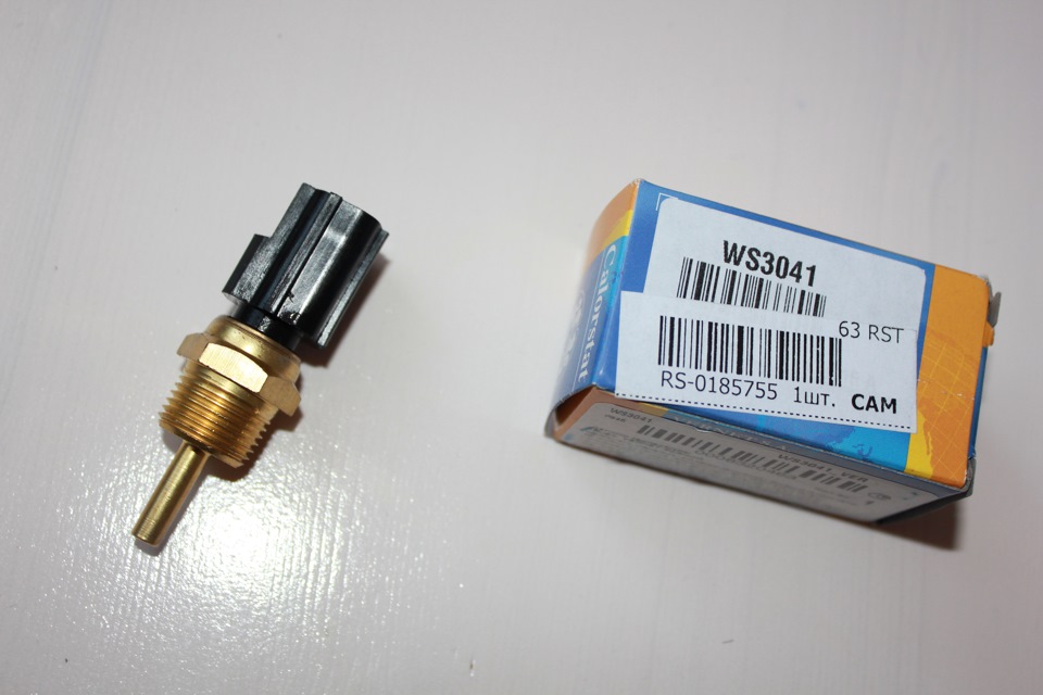

Ну вот, стал замечать, что у машины даже после ночи простоя при заводе срабатывает вентилятор охлаждения. Перелопатив DRIVE 2 понял, что пора менять датчик температуры жидкости. Купил новый-RS 0185755.
Запчасти на фото: WS3041

Он без прокладки вкручивается?

не, уже проверил)) теперь работает в нормальном режиме))
Скорее всего это реле управления вентиляторами…
