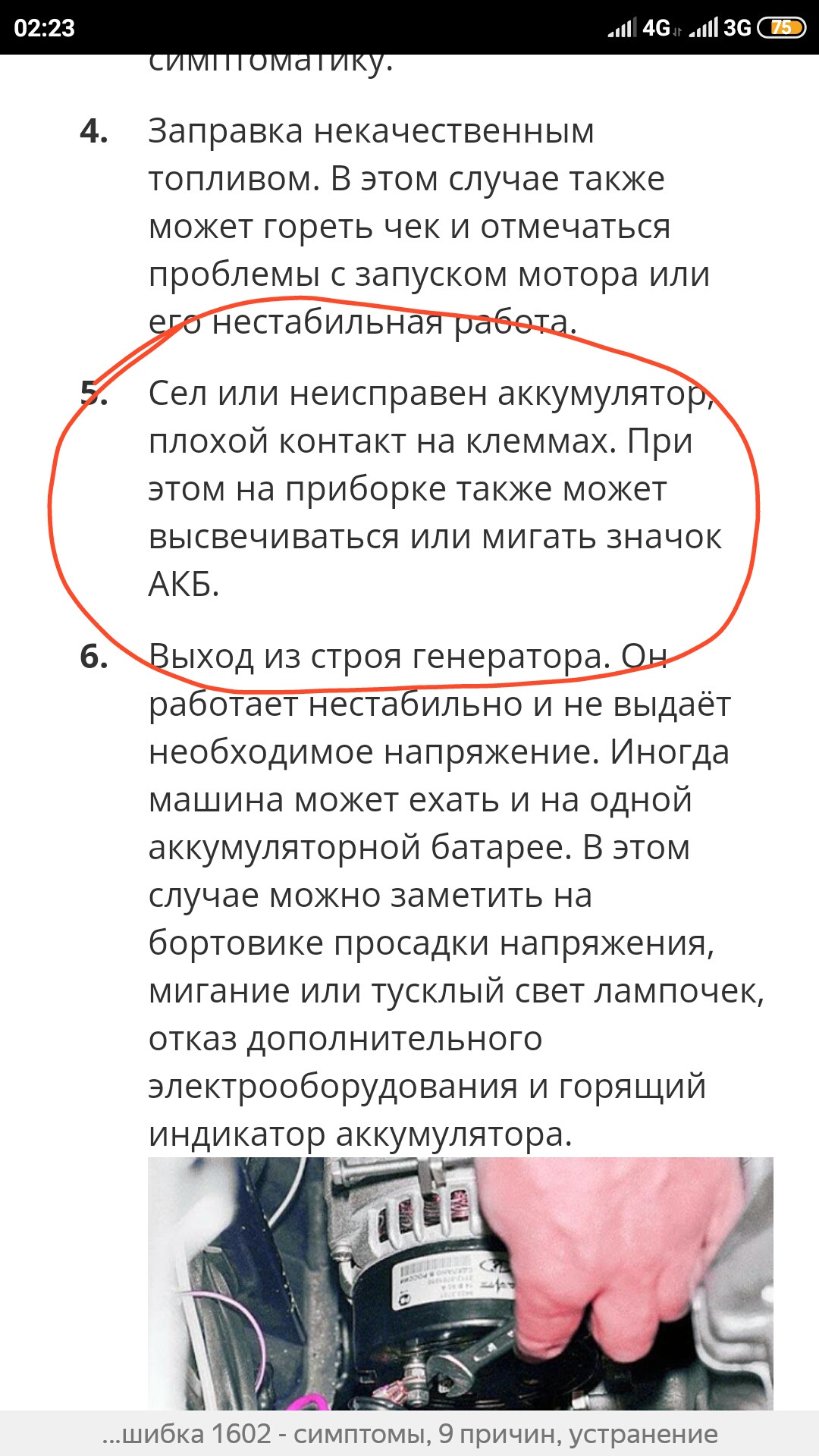

Ваз 2114 1.5 77 сил.Машина заводится, но иногда бывает сама глохнет, как-будто продадает напряжение. Искры нету, но через какое-то время сама она появляется и машина опять чудом заводится и едет и потом опять глохнет точно также.В чем может проблема?Напряжение аккумулятора 12.6 В, когда заведётся, то 14В.Стоит сигнализация у меня.

Проблема решилась заменой катушки зажигания, спасибо, что помогли
vaz-2114.info/oshibka-1602-na-vaz-2114/вот не полный список в этой статейке! Может и замок зажигания мозг выносить и реле и проводка/контакты! Даже опытные мастера, набрасывают клеммы и тупо забывают зажать! Как правило причина банальна…))
Попробуй посмотреть плату на блоке предохранителей под капотом. Бывает она закисает
Ошибка 1602 Контроллер СУД, пропадание напряжения питания. Главное реле, предохранитель его цепи. Брать схему и проверять, можно и даже нужно использовать тех карту по этой ошибке
