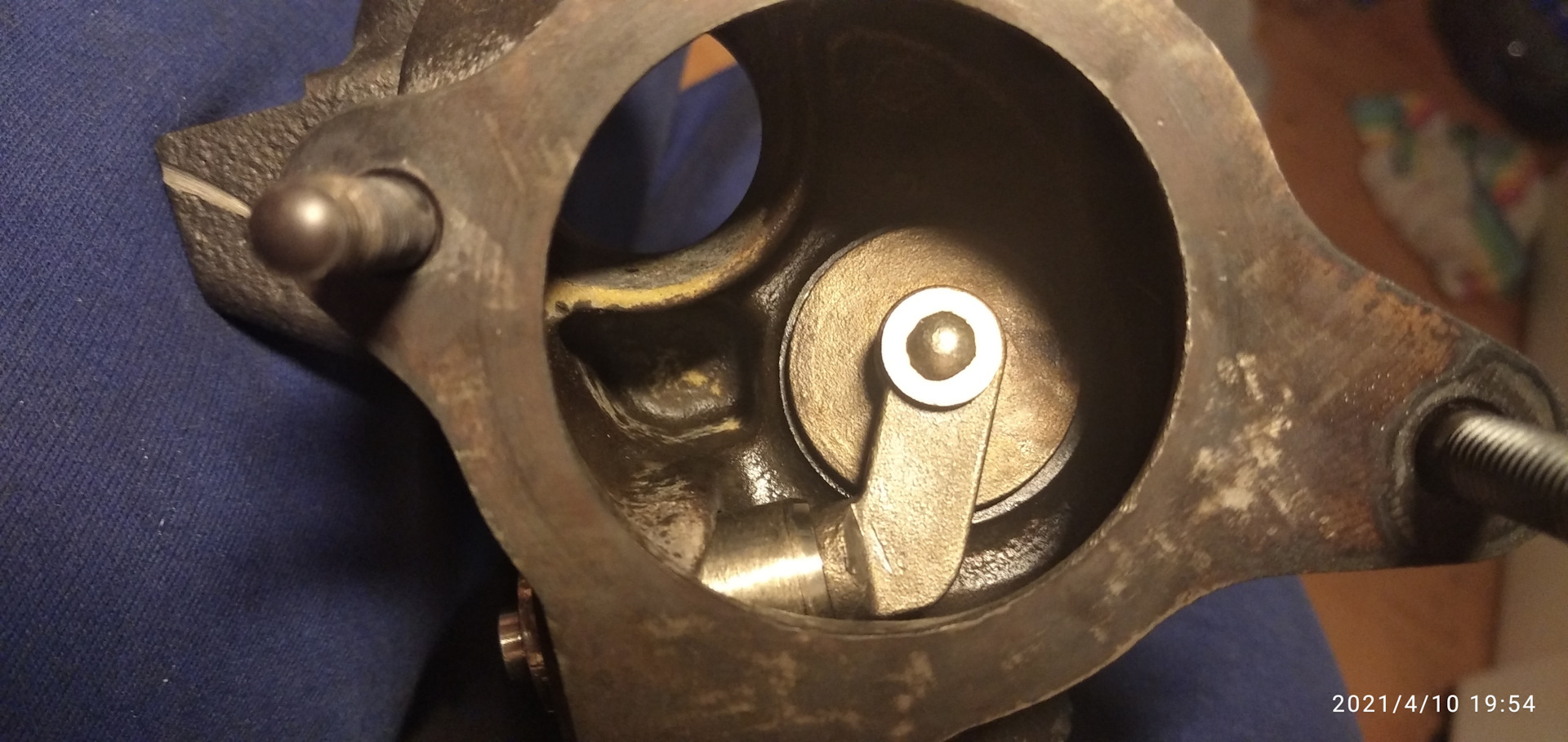

всем привет, лежала в гараже уже года два наверное родная турбина …заменил ее по причине заедания перепускного клапана в горячей части турбина, на тот момент ремонтировать не брались ни кто, точнее гарантию не давали ! тут на Али нашел полность новый клапан втулку и сопутствующие части ! купил и заменил .теперь или на продажу или на запас, ещё не решил, но турбина в отличном состоянии, и теперь и горячая часть тоже !

16.5?
Я не помню, токарь снимал в последующие разы . Был уже пример, с него и точили
SikorPwnz
16.5?
Там конус
Заказал такой же комплект, втулку нужно все таки точить или нет?
Да.нужно!

Ну у меня калитка была разбитая и был очень большой люфт, срезали болгаркой припайку и она выпала и потом направляйку просто сьёмником сняли и всё в обратной последовательномтью, и потом прихватили кемпам . Сам был рядом и сам руководил процесом. А перед работами закупил прокладку под калектор под турбину и резинки уплотненые под охлаждения турбины, но не прешлось . Может просто из за того что у меня турбина развернута в другую сторону смотрит у меня твинчарджер .
ну так с этого начинать надо было …что турбина по другому смотрит ! просто на Саха* там даже припайку не срезать так как близко к ГБЦ все стоит !
Badboy094

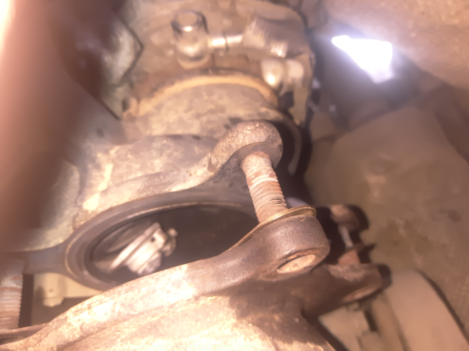

Катализатор чем-то прикрывали от брызг сварки? У меня 2.0 cawa и тоже думал на месте решить вопрос, но всё-таки придется снимать так как места ноль вообще (фото).
его нужно снять что бы был доступ к горячей части из нутри. А там можно и тряпками закрыть.
serj308
Конечно лучше снять и быстрей дело будет
Спасибо!
Следующая тачка будет исключительно с верхним расположением турбины!)))
Идеальной машины не существует)))

Добрый вечер. Тоже менял, получилось что даже неснимая калектор . И машинка понимлась. А то купил машину и первые месяц два ездил с открытой
Калиткой ))) но потом машина ожила )))
это как не снимая ? вот тут конечно для меня фантастика ! там же вы сверливать шток который держит втулку ! как снять то получилось не снимая коллектор ?! прямо на машине все делалось что ли ? а варить потом к калитке ответную часть что толкает вакуумник ! блин честно не представляю
