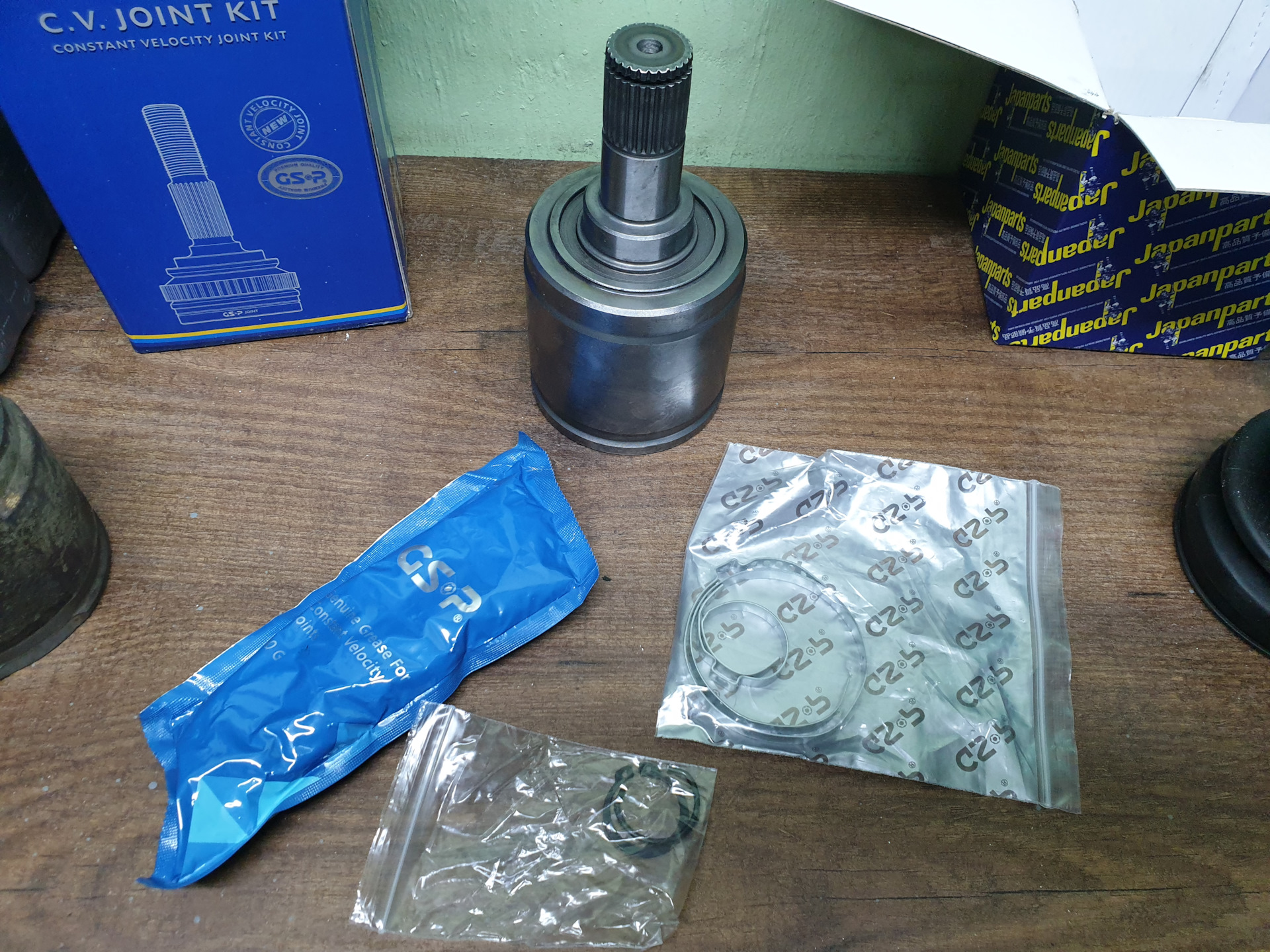

Выбор гранат упал на GSP отзывы в целом хорошие и цена адекватная.Проблема в том что по каталогу GSP внутренних гранат на наш одиссей нет, но посравнивав заменители, я их нашел.И так :
1.GSP 623013 левый внутренний шрус
2.GSP 623044 правый внутренний шрус
2.Japanparts KB009 пыльники наружние 2 шт
3.Corteco 19027832B сальник подшипника привода
4. NTN SC07A42LLSAC4L588 подшипник привода
5.VMPAUTO 1807 смазка для триподов.Единственная смазка с нормальной ценой.
