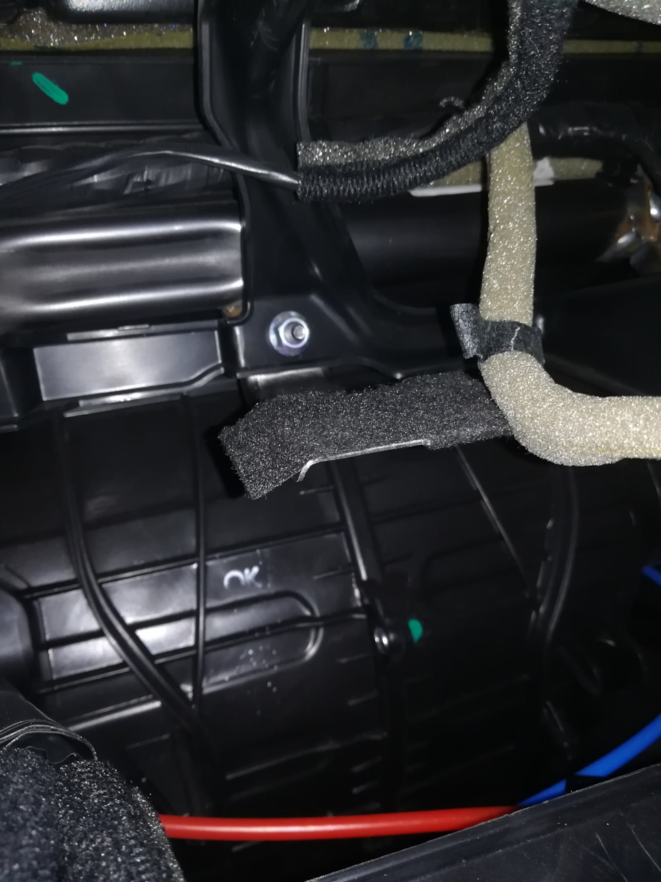

Добры вечер всем. Решил Я поменять штатную магнитолу на 2 din (Pionner DMH G221BT). Разобрал панель немного, первый раз конечно трудновато, но в итоге разобрал быстро. Все держаться на хороших защелках. После панели, снял рамку, и вот наконец то добрался до магнитолы, она держится на 4 шурупах. Открутил и снял. Думал что сейчас поставлю новую магнитолу, но не тут то было. 1 проблема. Внутри панели стоит ограничитель для штатки (вопрос как его снять хз). 2 проблема как крепить 2 дин магнитолу не понятно. Полазил и инете вроде бы нашёл решение, нужно снять со штатки крепление и методом тыка поставить эти крепление на новую магнитолу. Ок вроде с этим справился, хотя ещё не пробовал крутить. На следующий день поехал покупать рамку для перехода со штатки на 2 дин. 3 проблема и самая сложная и не понятная. В городе в котором я живу (Саратов) " этой панели нет. Полез в интернет долго искал рамку для Рио рейсталинг, но увы нет такой ещё. Не точ — то нет есть для планшета с 10 дюймовым экраном, но мне это не нужно. Искал 1 день, нашёл в Москве все хорошо но сумма была очень велика (6000) и торга нет вообще)))! На следующей день все таки заказал что то похожее на мою, но не факт, цена рамки 2300 заказал, жду. Проверил новую магнитолу, собрал все обратно и жду. Но если придёт что то не то что тогда то делать. Переделывать из старой версии в новую версию, пока не решил! Мож кто знает буду благодарен с решение данного вопроса.

Нет ни где рамки на рейсталинг. Только на обыкновенную. Уже все полазил.
Аааа, у тебя рестайлинг, не заметил, тогда вообще без понятия.
В России они пока только у рио4клуб за 6тр. Но есть на алике m.aliexpress.ru/item/1005….jpg_640x640Q90.jpg_.webp
Да верно, спасибо. Но я списывался с покупателем, эту рамку продают вроде как с каким то устройством. Мож конечно я не так что понял.
Голые рамки тоже продают.но там проблема в том, что она не именно под пионер, и могут быть проблемы с прилеганием
Ок. Спасибо. Дождусь заказа, если нет то попробую переделать со штатной рамки.
