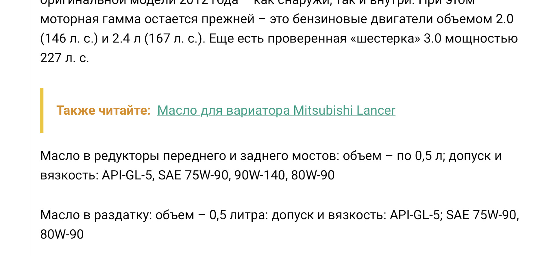

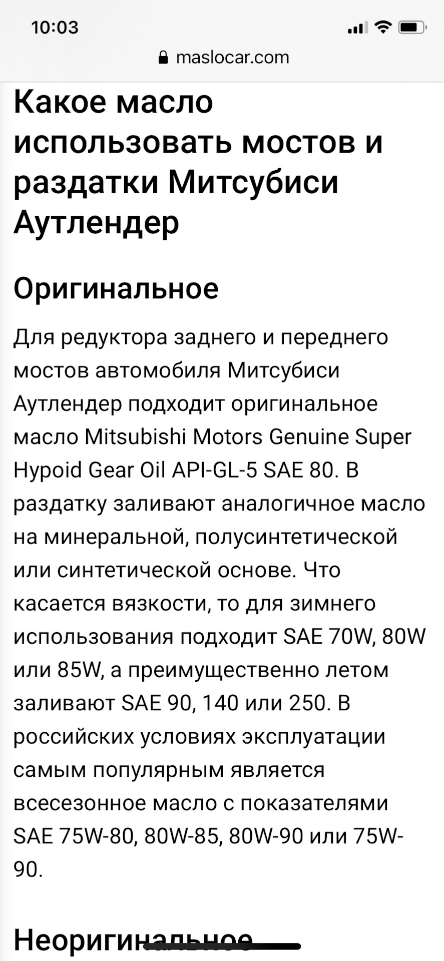

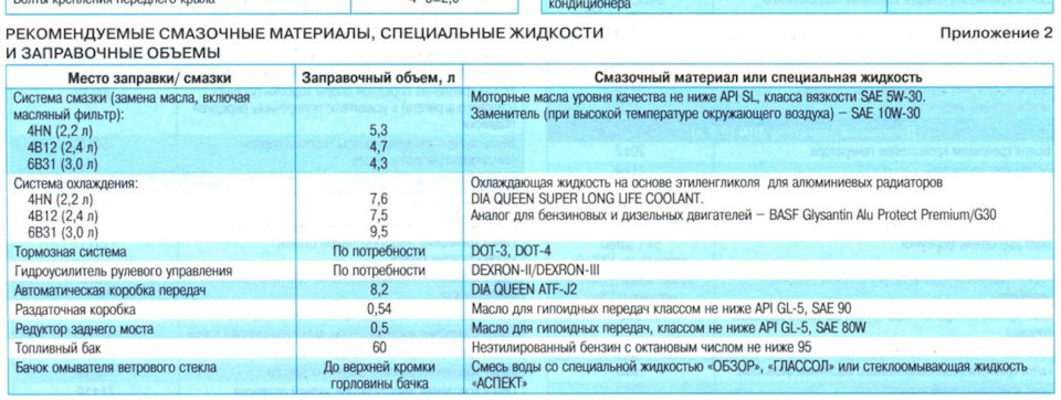

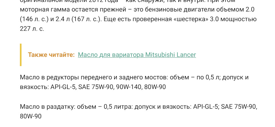

Для замены масла в раздатке и редукторе понадобилось:
MF660066 — шайба металлическая (2 шт)
417016800- шайба металлическая (2шт)

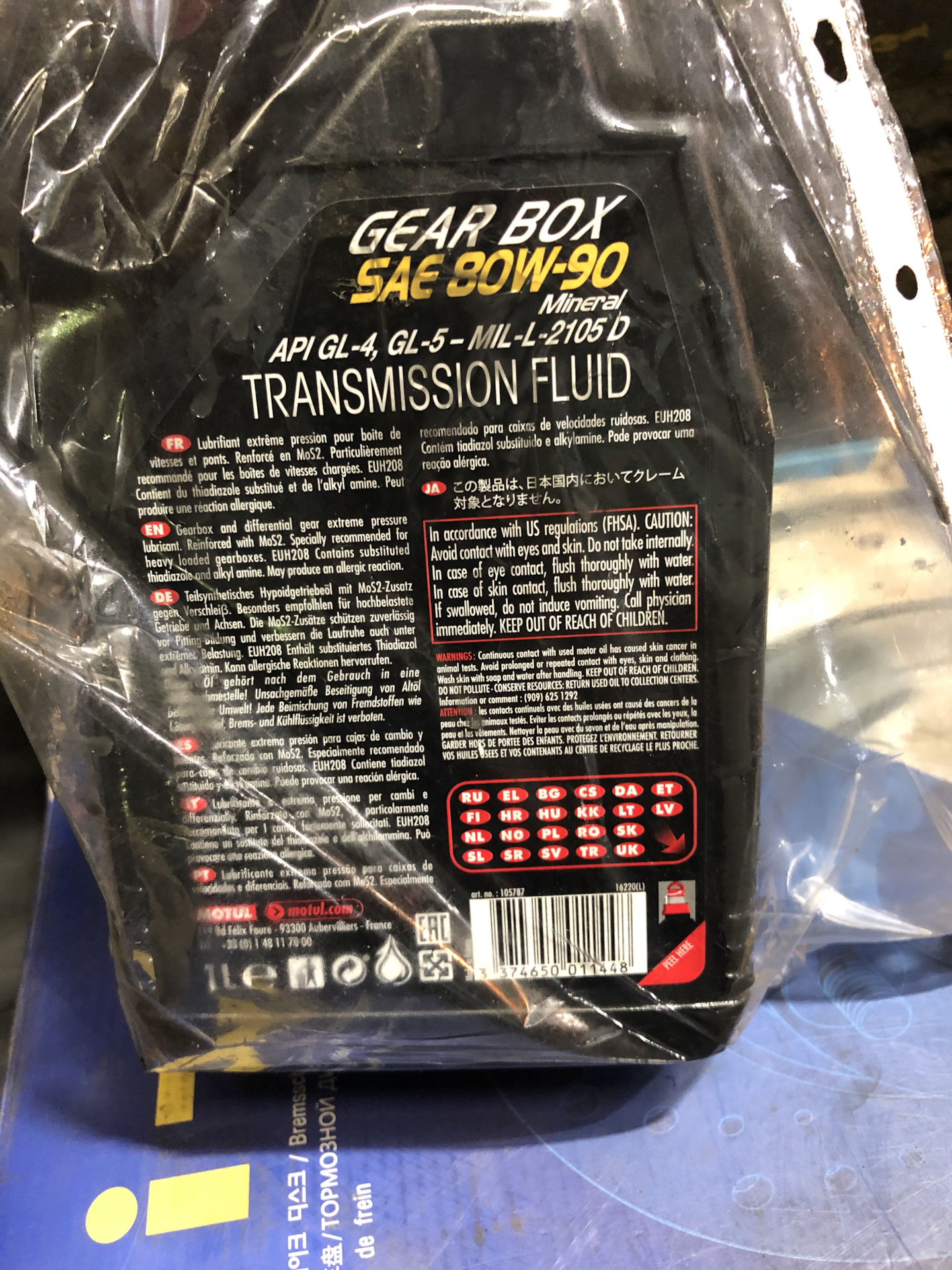

105787- масло Motul gearbox 80W90 1л ( одного литра хватает и в раздатку и в редуктор)

Что за выбор? Минералка, да и вязкость 80W90. Зачем? Есть же нормальные масла.
И? По характеристикам не очень.
По допускам проходит
