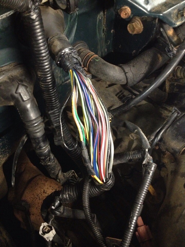

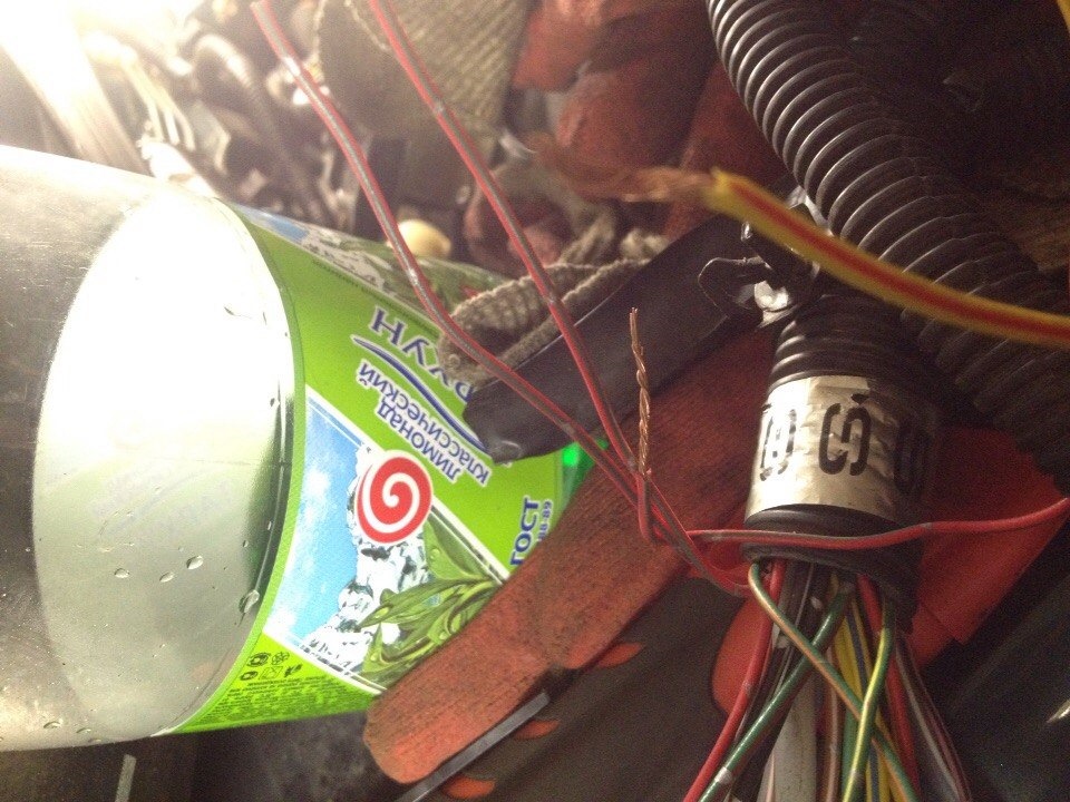

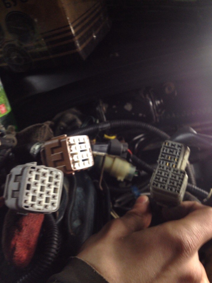

После того, как нашёл мозг и посчитал провода на него приходящие (18 на одну колодку, 26 на другую, всего 44), я решил разобраться в тех, что выходят в подкапотку…и вначале начал дергать не тот жгут, а тот, в котором проводка на все кузовное (овальный).

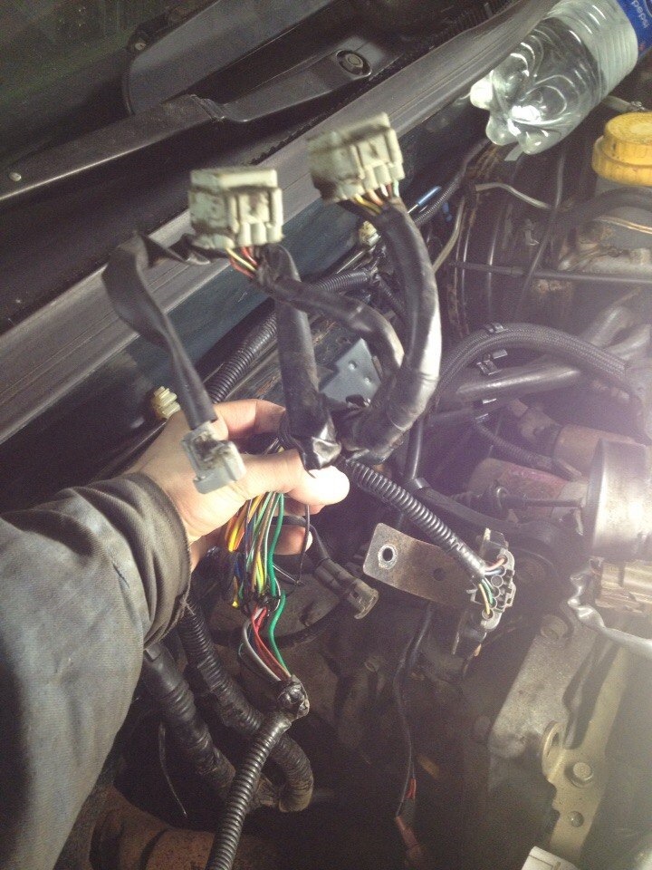

Поняв ошибку, стал ковырять нужный жгут (круглый), все провода от него как раз были свободны.

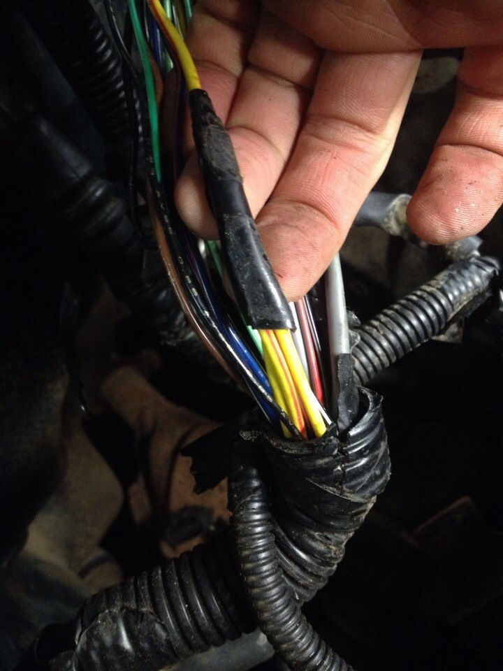

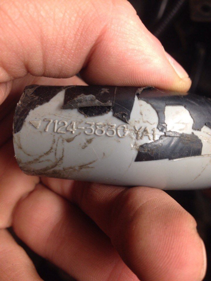

Решил раздербанить прям у моторного щита, чтобы не потерять ничего. Снял накладку пластиковую (поворотную на 90 градусов), вот код кому нужно:

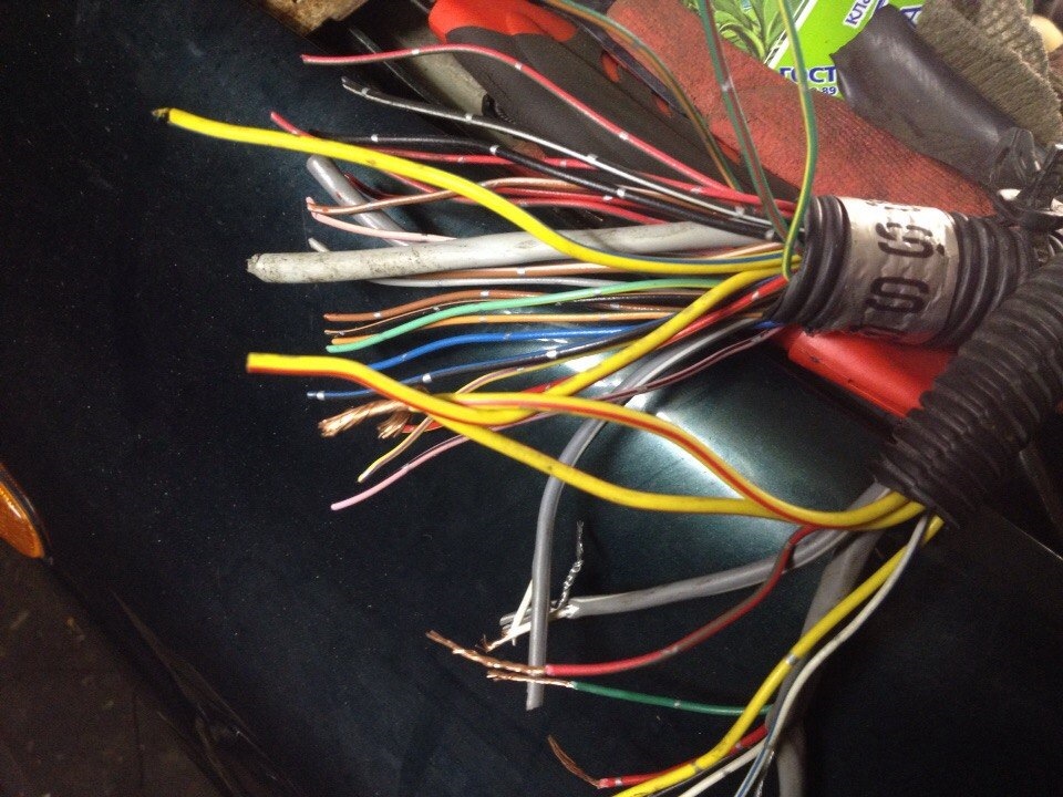

Снял я значит накладку, добрался до проводов…
Посчитал их, вышло…32! Из них идет потом одно разветвление на 2 провода (желтый с красной полосой, толстый — видимо плюс питания на что-то), и один разветвляется и 1 провод уходит назад (чёрный с белой полосой):

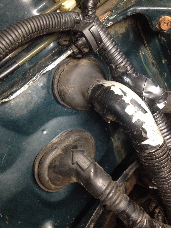

32 провода на движку, а от мозга 44. То есть, выходит что минимум 12 проводов теряются где-то за печкой. Долго думал, решил снимать торпеду и печку, чтобы разобраться что там и как (на сегодня как раз запланированно).

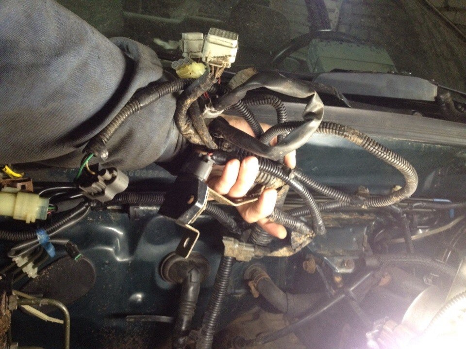

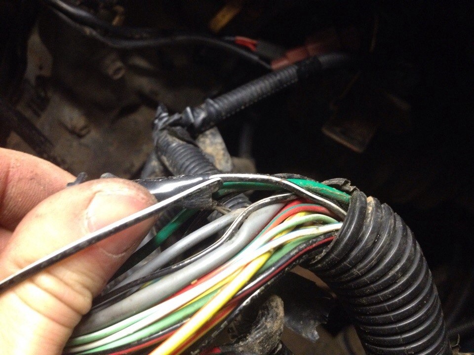

После этого решил совместить кусок проводки с движки (который с фишками) и тем, что пришло отрезанным…начал делать по цветам…и тупик настал довольно быстро — 2 раза попались со стороны движки 2 одинаковых провода по цвету, а на куске — 1.
Сравнение — белые с 204го, серые с 18Е:
Плюнул на это дело, всё равно косу нужно новую.

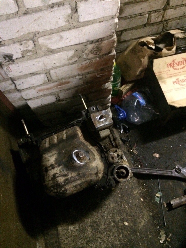

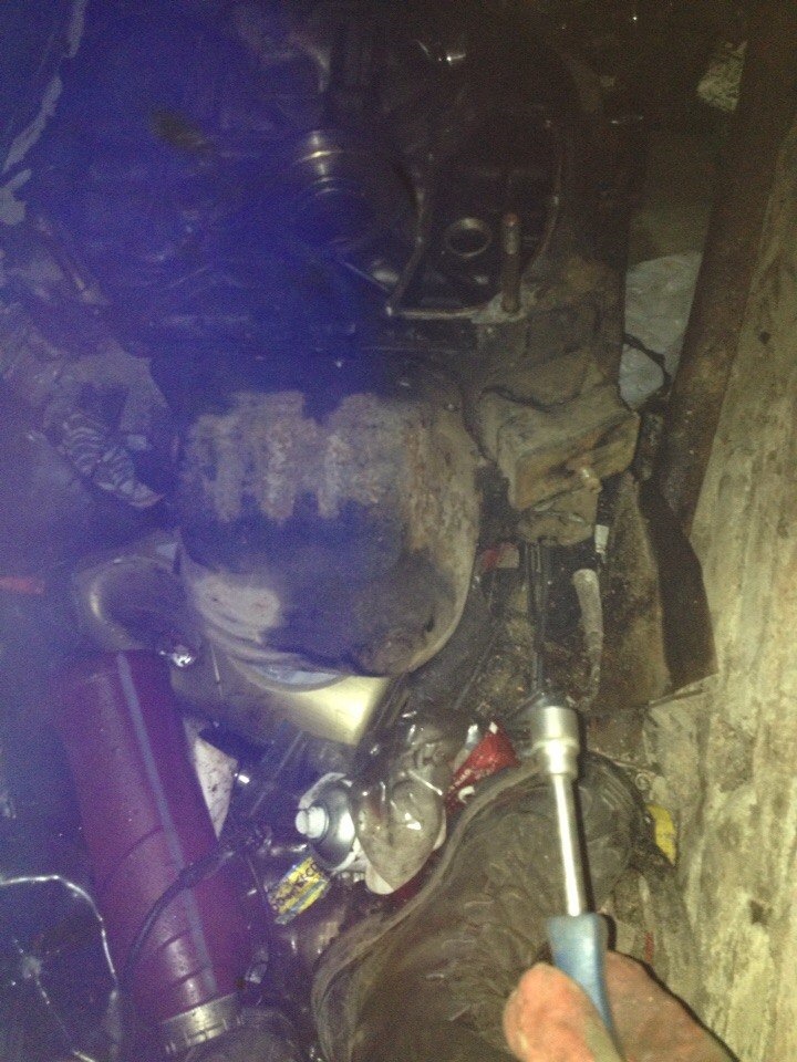

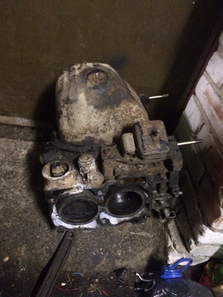

2ю полез искать на блоке. Он в подвале, завален хламом и песком, но добраться удалось. Подушка и правда оказалась на нём.

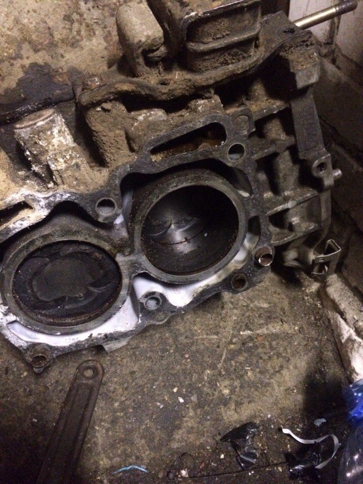

Пробую открутить ключём — хрен там, слизывает…мелкой трещёткой — срывается, большой трещёткой — тоже! Оставлять так не хочется — кое-как вытаскиваю блок из подвала, из-под машины на пол:
Думаю, что мало кто видел такие издевательства над ЕЖом)
Держа блок ногой и откручивая трубой — удаётся сорвать прикипевший болт, и открутить. Обе подушки у меня, отлично!

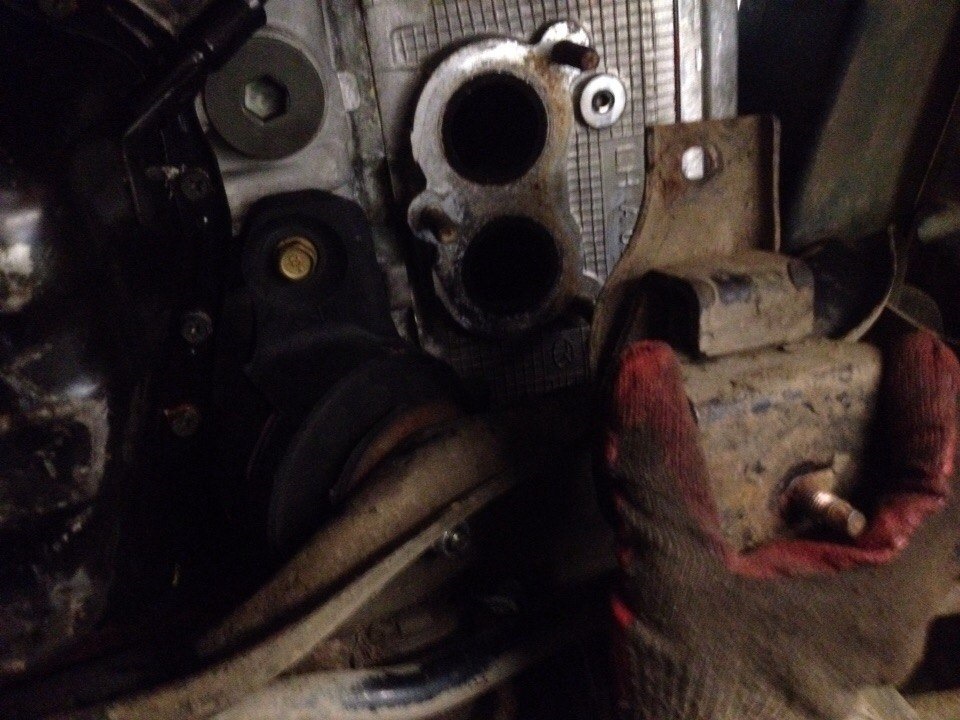

Лезу сравнивать:
На глаз не особо понятно, есть разница или нет. Угол наклона похож по кр мере.

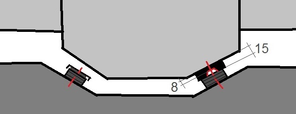

Прибегаю к ШЦ-1. Сама мягкая часть подушки по высоте похожа, а вот площадки на двигателе — различаются кардинально — старая это просто площадка с ребрами жёсткости, а новая — толстая, с углублением под болт на половину своей толщины. Признаём это причиной, или одной из них. Померил как мог — толщина этой части около 15мм, углубление под болт — примерно 8мм.

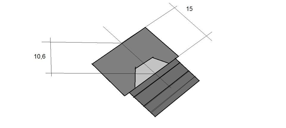

Накидал в паинте примерную схему, где видна разница подушек. Слева родная, в 18Е, справа с 204го:
И, если принять угол наклона подушки 45 градусов…
…то выходит двигатель стоит на 10мм выше…как-то мало получилось, на деле чуть ли не 50мм, но и угол больше, чем 45.
