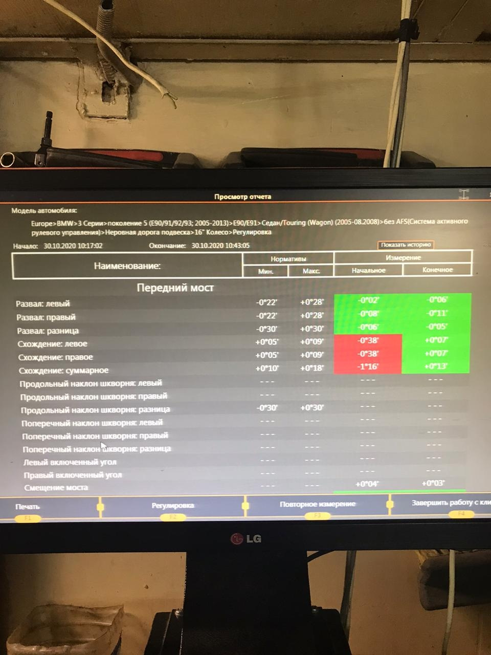

Доброго времени суток народ память тех событий уже конечно не много замылина, но рассказать смогу, не большая пред история после замены сайленблоков еще весной я даже не знаю как но забыл поехать на развал схождение как итог комплект летней резины не годен к следующему сезону. Ну к истории после покупки зимней резины очень не хотелось видеть её в таком же состоянии весной, записался на сход развал первый раз га этой машине и тут и началась очередная серия камеди шоу с сотрудниками сто в главной роли.
На первом сто мне сразу сказали что тут менялись задние рычаги еще и заниженная поэтому только схождения, но можем резать на варить тяги и прочий колхоз, естественно я на отрез отказываюсь зная что это не допустимо. Уезжаю на поиски другого адекватного сто.

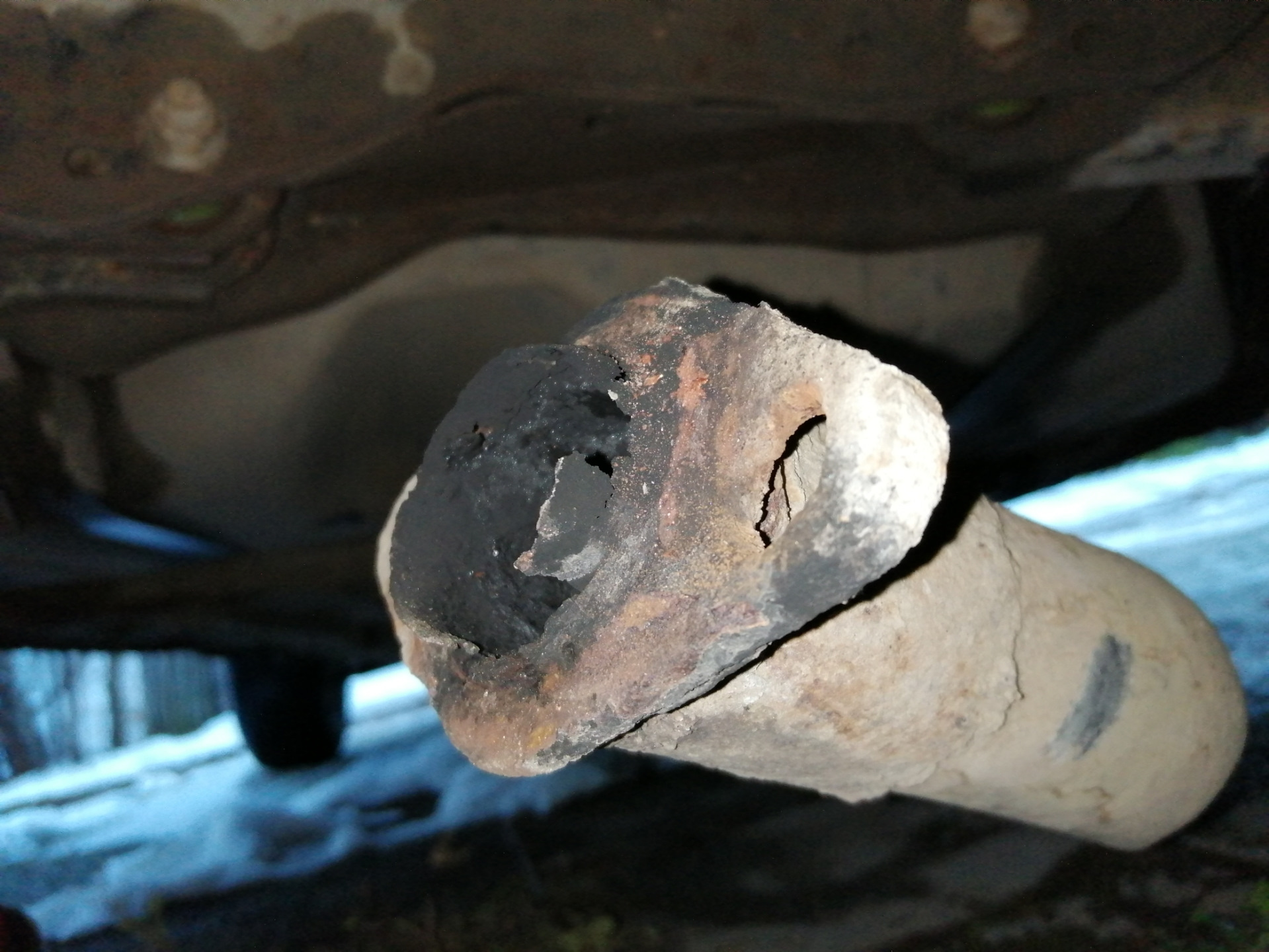

Сто-2 там молодой парнишка кричит делов то 10 минут жду завтра в 15, сегодня в 15 я уже на месте но они заняты ждёшь? Подожду звонка буду не подалеку в итоге ща работу берётся другой чел и началась вторая серия камеди один кричит крути лемфердер и все будет ровно… После этой фразы я очень начал переживать за всё то что там у них происходит но ничего и не происходило кроме танцов с бубном как итог тачку на землю я уезжаю и только в третьем сто мне и настроили схождение после того как я приподнял задние пружины выставили схождение и огромная благодарность всей нашей банде на драйве что не оставили в беде и на будущее кто не знает на нашей машине есть только схождение! С приходом зимы начала гудеть пердеть и бренчать как погремушка, крайняя банка выхлопной системы купил новые болты новые пружины и кольца и конечно банку от реста на разборе за 1000₽.правда без одного уха но сварка решило эту проблему машина падала с домкратов дважды каждый раз после того как мы с другом из под по очереди вылазили чудо какое-то, заменили вме здорово больше не бренчит!

Капец она кривая. Сзади если нет занижения развал -1.52 должен быть, если спорт шасси то -2.12, схождение пои этом должно быть +0,16 с каждой стороны(суммарное +0.32). По переду развал не делается, он в стоке в болтах он может до градуса двигаться. Спереди развал в районе -1 градус должен и схождение что-то в районе +0.15. И то значения могут быть разными в зависимости с догрузом делается замер или нет
Понял друг продолжаю искать нормального развальщика
Повезет если только развальщик поможет, так как по фото у тебя разницы больше градуса по развалу и кастору. А это уже вытяжка. Проверь расстояние спереди от крыла до колеса с каждой стороны. Если верить фото то у тебя смещение. Заводской допуск обычно до +-0.30 минут (полградуса), не исключаю что стенды могут гнать.Поэтому нужен компетентный развальщик с хорошим калиброванным стендом(обычно такие у оффдилеров и крупных сто), он тебе уже все объяснит.

Все верно, на Вектре Б нет штатно развала. Но!
Творческий нерукожопный развальщик может аккуратно сточить немного нерабочую часть резьбы на болтах, которая проходит внутри кулака и не работает. Не затрагивая тело болта. Таким образом появляется небольшой диапазон регулировки развала.

Развал задних колес так и оставили ? Как по мне очень большой домик !
Нет, там выше фото листочка как сделали!
Спереди развал тоже делается. А сзади — я так и не понял, у тебя колеса были в минусе, какими чудесами они их в норму вывели? Сб меняли? У меня она порядком ниже твоей, но сход развал делается без проблем.
Схождение по нулям сзади!
Я про развал задней оси
С зади — 3 и 3.40
Ты ж понимаешь, что это много? Меняй сб. Или тоже резину выкинешь.
Сайлы все новые кроме траверсов!
Значит что то кривое. Не должно быть такого минуса.
Что может быть кривое с двух сторон? Если всё сайлы новые жопу приподнял на градус меньше стал развал. Схождение по нулям
