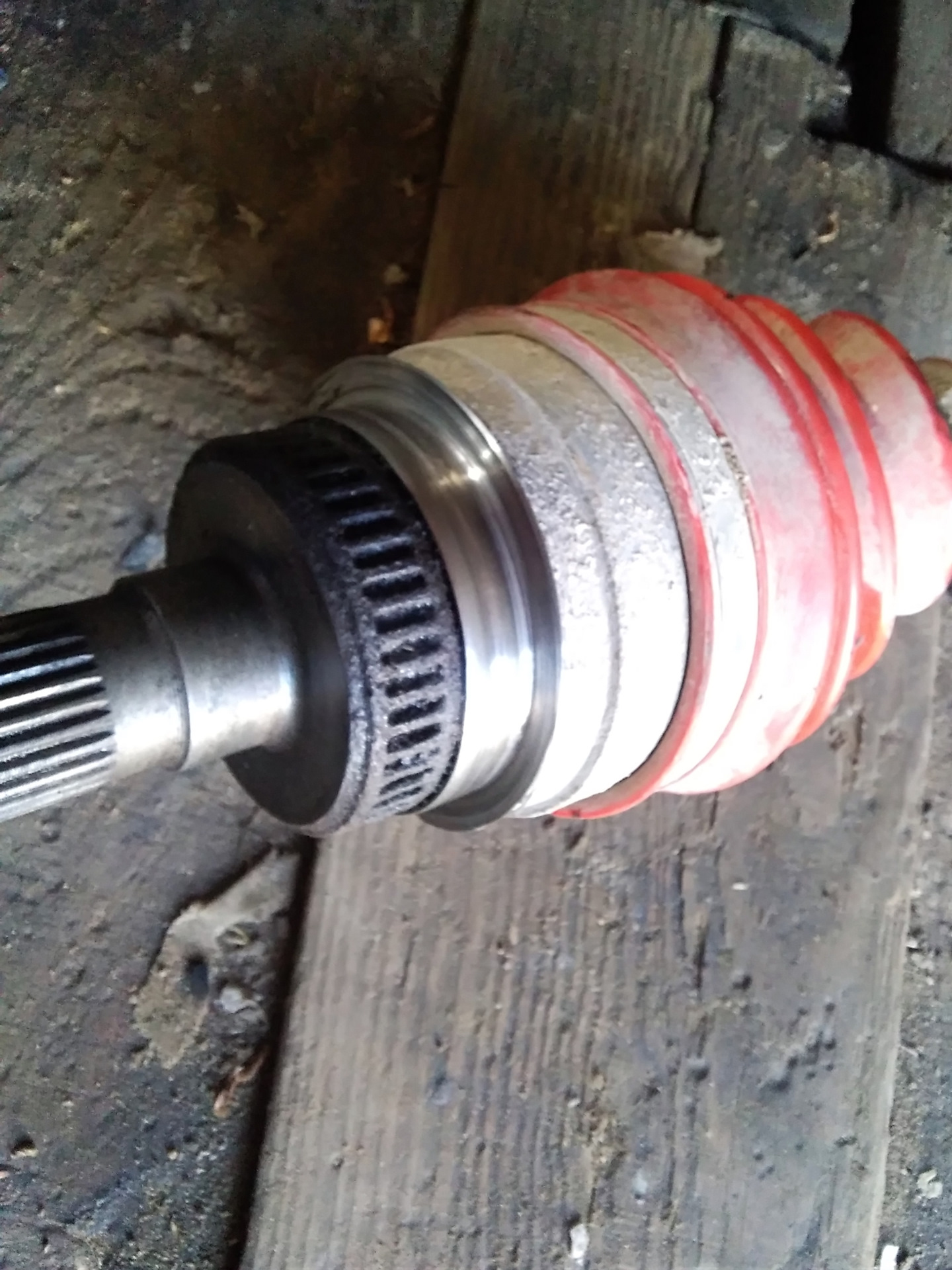

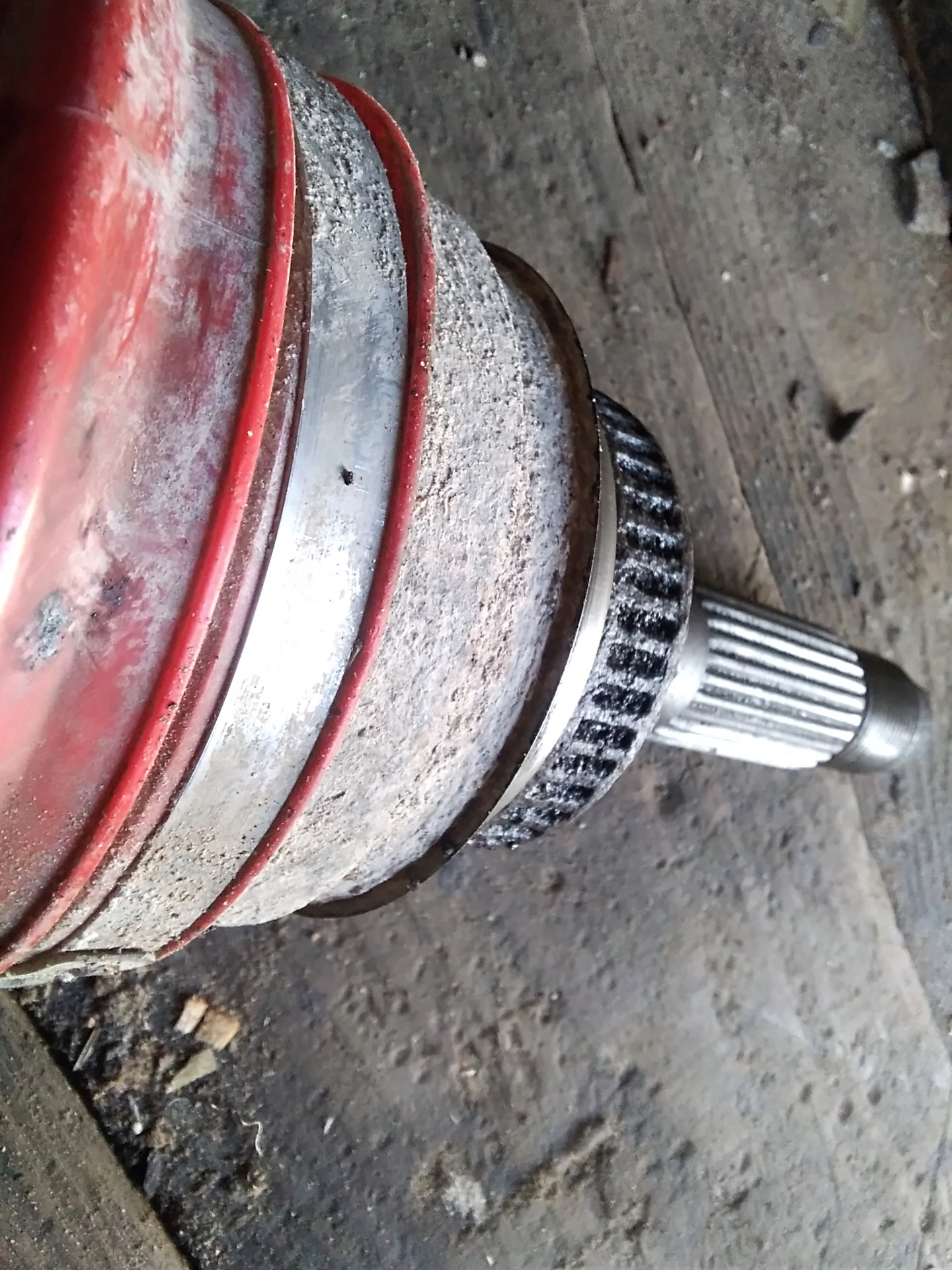

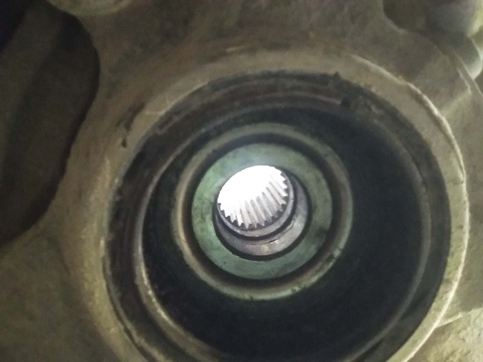

Поставил я как-то китайский сальник на ступицу, в итоге он протер грязеотбойник! Сам сальник из набора зекерт. Прошёл год как я поставил подшипник (комплект) в ступицу, подшипник пока молчит, не шумит, но вот сальник мало того что протер, и ещё дубовым стал! Вторая часть отбойника осталась прилипшийся на самом сальнике! Шрусы ещё стоят оригинал, пробег 300.000ткм пока проблем нет, только отбойника не стало. Китай больше не ставлю! Пусть лучше фебест.

Я думаю что возможно будет зависеть от шрусов, у меня ещё оригинал шрусы стоят! Возможно другой фирмы шрус с не оригинал сальников и не протрет🤷бог его знает. Видишь ли я пыльник на шрусе не помазал смазкой! На сухую шло, да ещё и сальник сама резинка отслоилась, и на пыльник прижалась. И вот результат.
Это пыль так доводит, тоже оригинал привод слева стоит

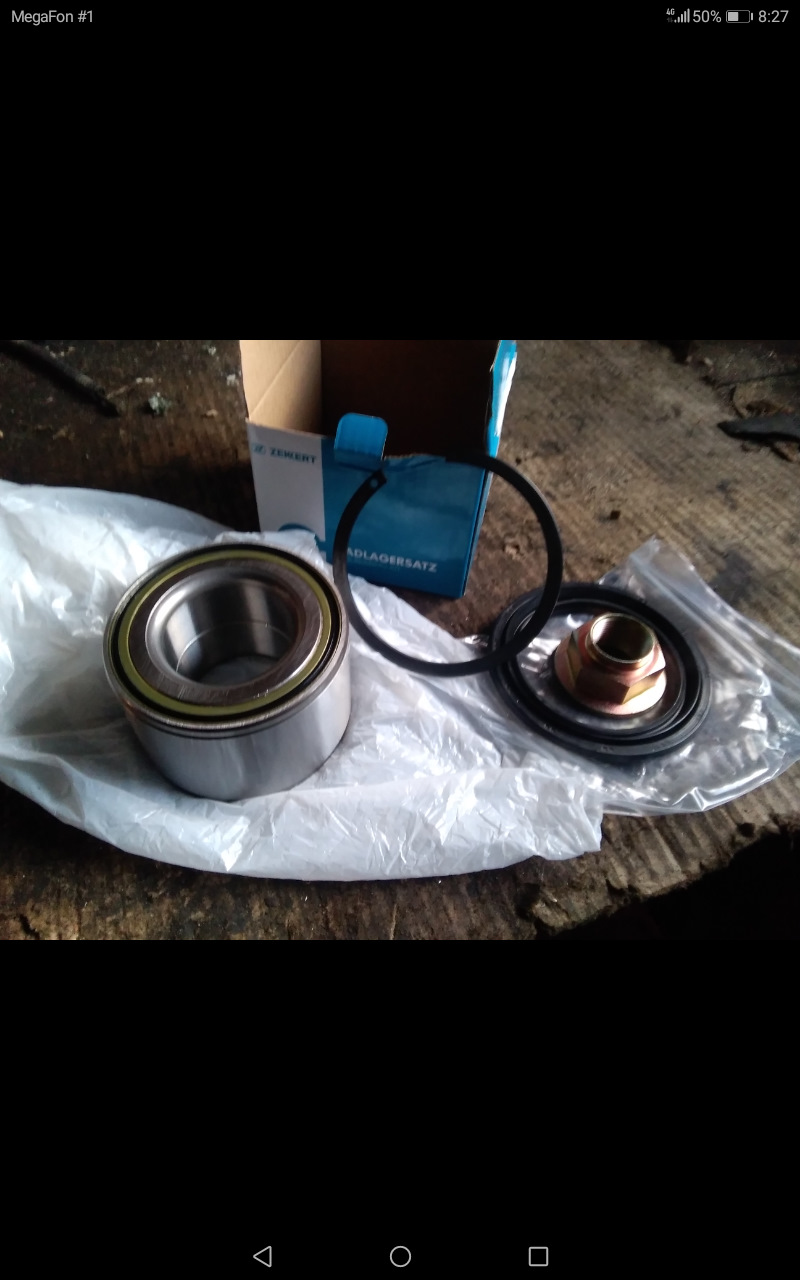

Зекерт делает не плохие подшипники, вот сальник гомно.
"Комплект зекерт" это что? По подшипнику где только не искал-либо оригинал, либо NSK (одно и тоже).
А SNR?
Ты ставил SNR? Мне как то в магазине предложили как аналог за какие то смешные деньги (где-то 2 с небольшим, причём за комплект подшипник/сальник/гайка, вместо 4500 за оригинал), хорошо что продавец фото подшипника показал. На фото совсем другой подш и по размеру и по форме.
