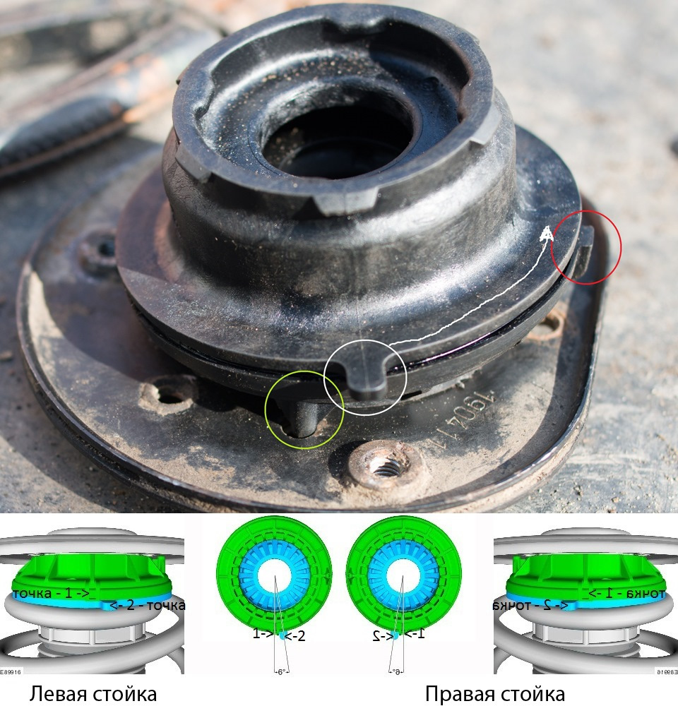

Здравствуйте. При установке опорных подшипников делали установку меток (выступов) на корпусе подшипника с развалом в 6 градусов?
Вот фотка ниже.
Или учитывая особенность наших стоек (в место сплошной трубы внизу амморта, как на старых и многих моделей, у нас стоит скоба которая четко насаживается на выступ поворотного кулака и крепится 2-я болтами) — смысла выставлять метки не вижу.
Я приобрел стойки в сборе лев/прав, и если зажать низ стойки то силой рук можно крутить верхнею тарелку, метки при этом убегая, а устанавливается все только в одной позиции, метки нужны лиши для того что б попасть низом стойки в сплошное отверстие кулака (это на старых моделях).
Я тоже эту картинку видел, опорники выставляли по ней, но смысла я думаю в этом нет.Подшипник крутится без проблем на 360 градусов
