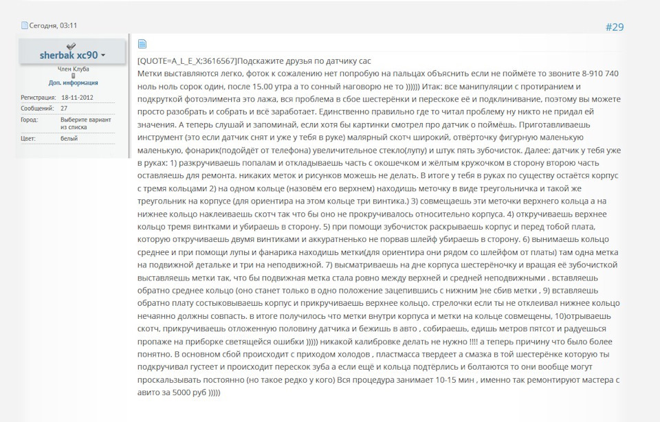

Всем доброго дня! Система активной устойчивости System of Active Stability (SAS) тютю.
История болезни: «Anti-skid temporary off -124» /система противоскольжения временно откл. (при вкл зажигания) . Если в двух словах-мозги не видят положения руля, поэтому не знают как подключать задний привод при заносе …блаблабла и отключают ваш зад.
Теперь заводим авто и стоя на месте:
— вращаю руль вправо — ош. 23 нет;
— вращаю руль влево, после полного оборота 360* появляется ошибка — «Anti-skid service required -23» /требуется сервисное обслуживание системы противоскольжения/.
ах да, забыл, Vida на диагностике показала ош. SAS, это важно, поскольку 23 может вылезти и по другим причинам.

Отсоединяем зеленый разъем на SAS, делаем метку положения руля (можно накернить), снимаем руль.
Снимаем датчик SAS, не забываем установить транспортный винт. Делаем метки белым маркером, разбираем
Защелки очень хрупкие, осторожно.
Вот тут для чистоты эксперимента надо бы в три этапа:
— почистить фотоэлементы, поставить обратно ;
— покрутить резистор, поставить и сравнить ;
— покрутить линейный датчик, поставить обратно…
Но где же взять столько времени и терпения?! )))
До откручивания платы измерил сопротивление =300 ОМ, накрутил 200 Ом (по советам товарищей…)
Нужны очень тонкие острые наконечники тестера, там пипец как мелко. отвертка крестовая мелкая "часовая", по чуть-чуть. лупу вам в помощь)))
Откручиваем плату, достаточно приподнять вот так
Большой кистью вычищаем пыль, маленькую кисточку (ватные палочки нах !) в спирт и моем фотоэлементы, заодно диск.
Смотрим положение линейного датчика, риски я разглядел только через лупу. Рекомендованное положение от верхней риски до средней. Если нет понимания линейный не крутите.
Вот весь набор инструмента. увеличительное стекло удобнее на подставке, но какое есть.
Главное не торопиться и подготовиться, все мелкое и хрупкое. Времени занимает не так много, если рабочий стол поставить рядом с машиной, а не бегать домой.
Ошибка ушла, на панели приборов приятная пустота…
