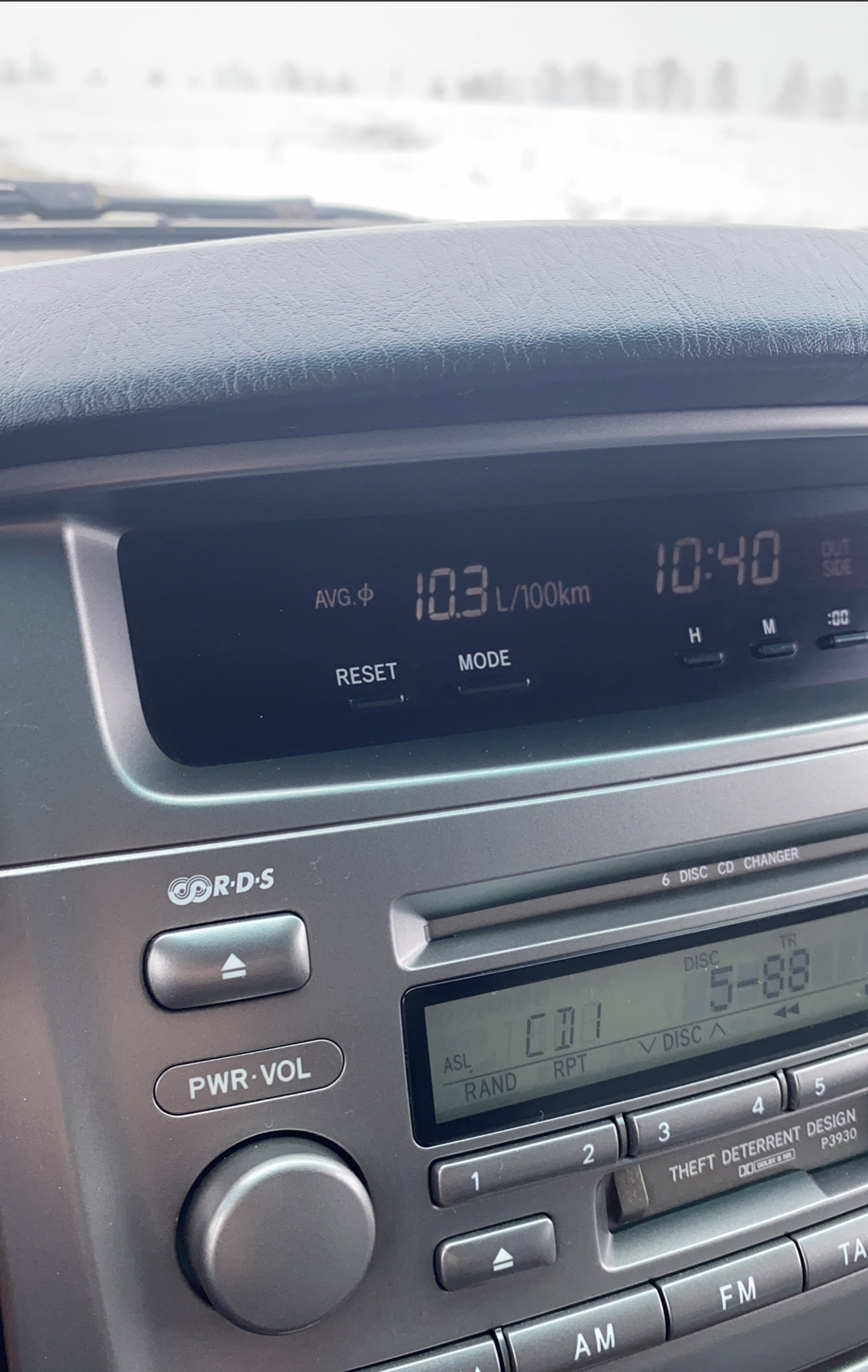

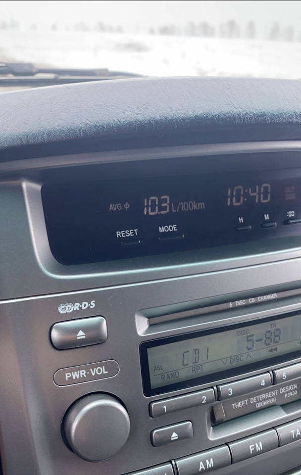

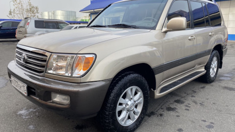

Встречал посты на Драйве с расходом топлива на 2UZ в пределах 11.5-13 по трассе и 16-18 в городе. Склоняюсь к тому что господа слишком доверяют бортовому компьютеру.
У меня на газе по трассе расход был 14.6, в городе 21.5. С тех пор газ я регулировал, повысили насыщенность смеси до нужных значений, то есть расход наверняка будет чуть больше.

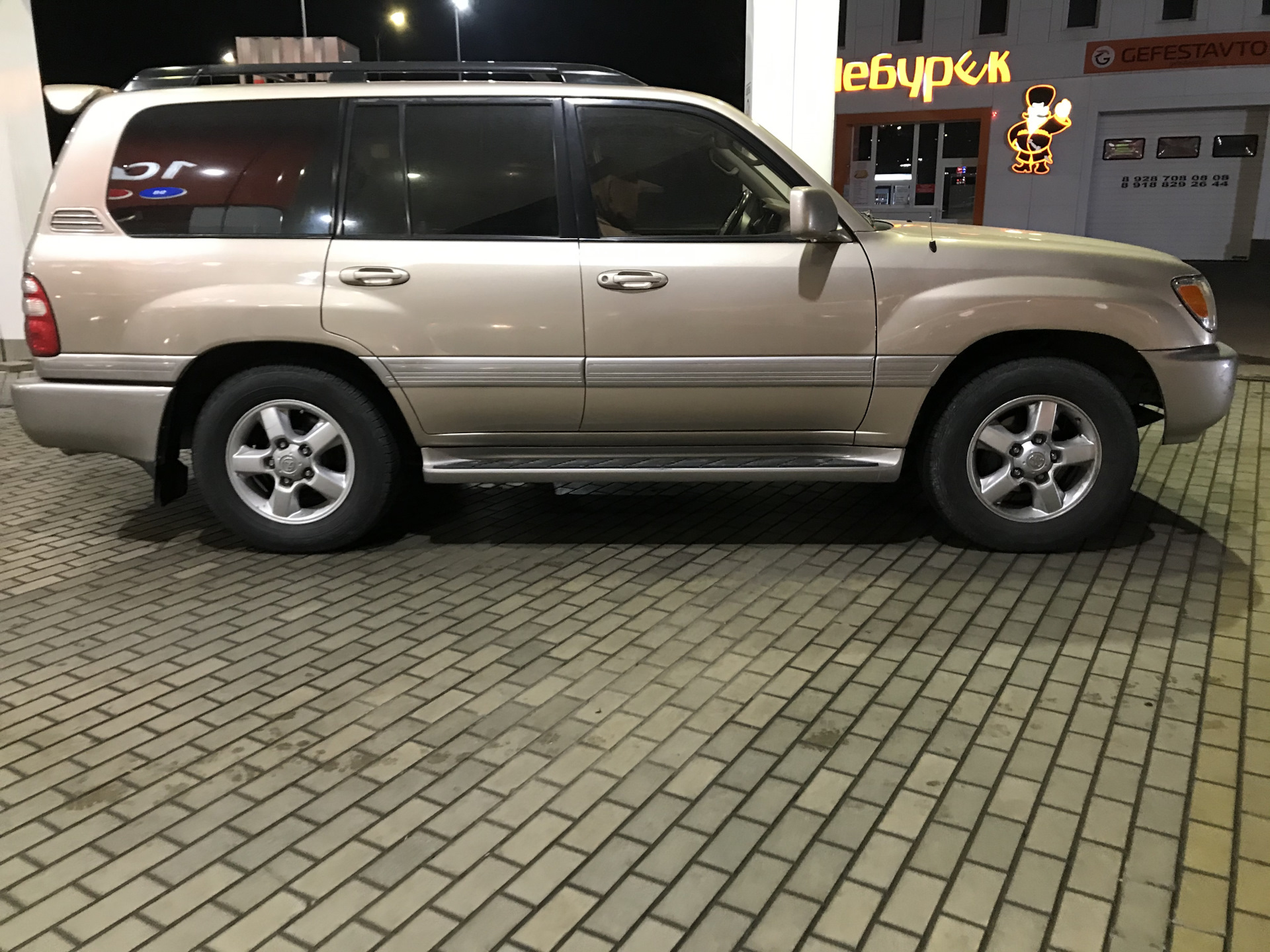

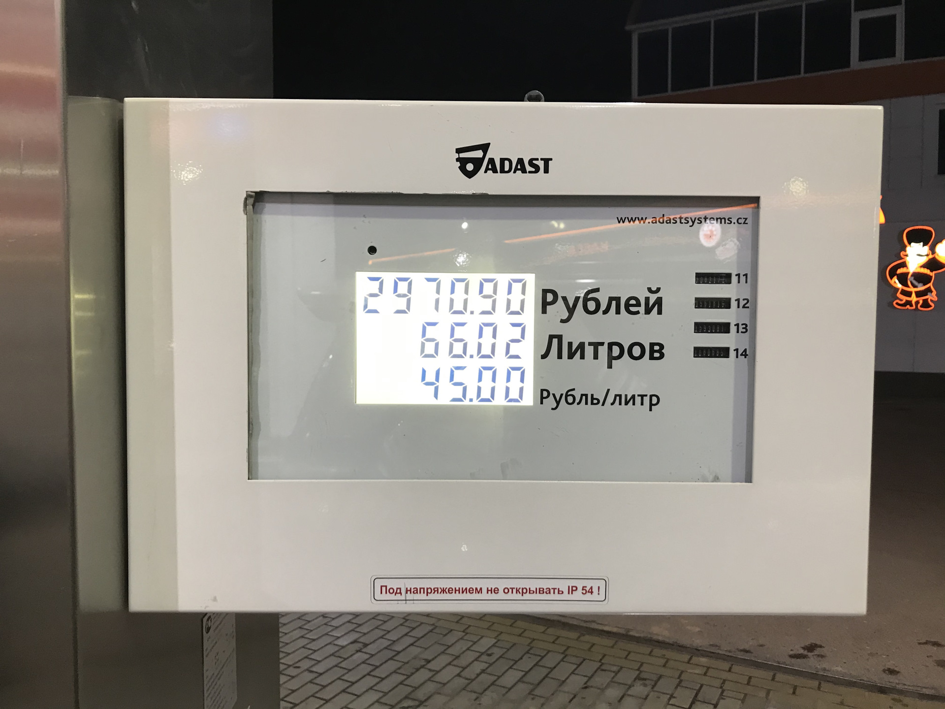

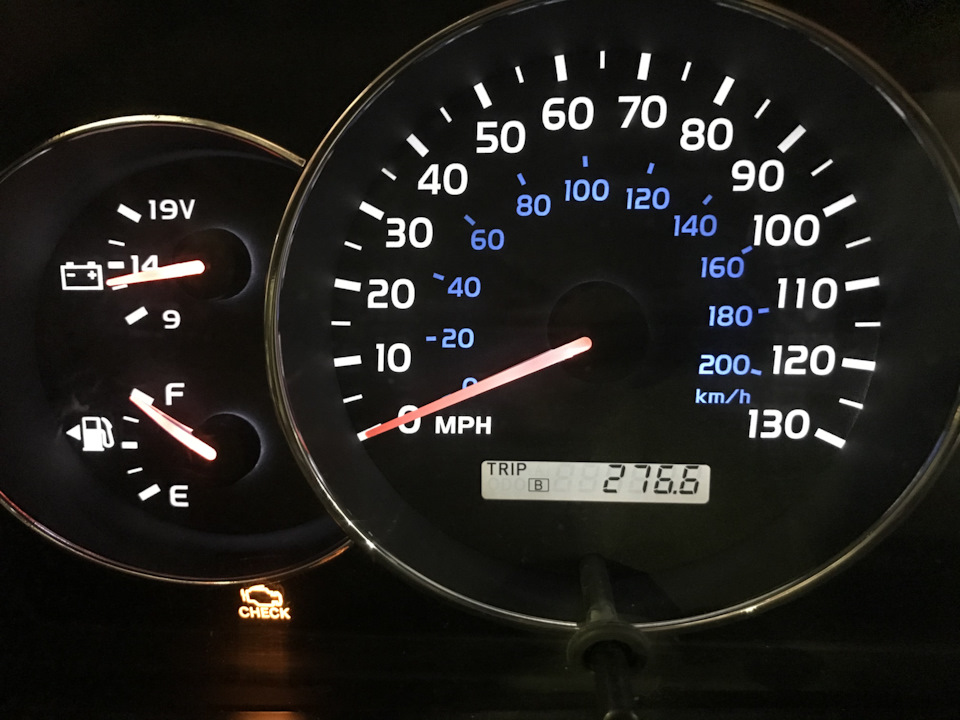

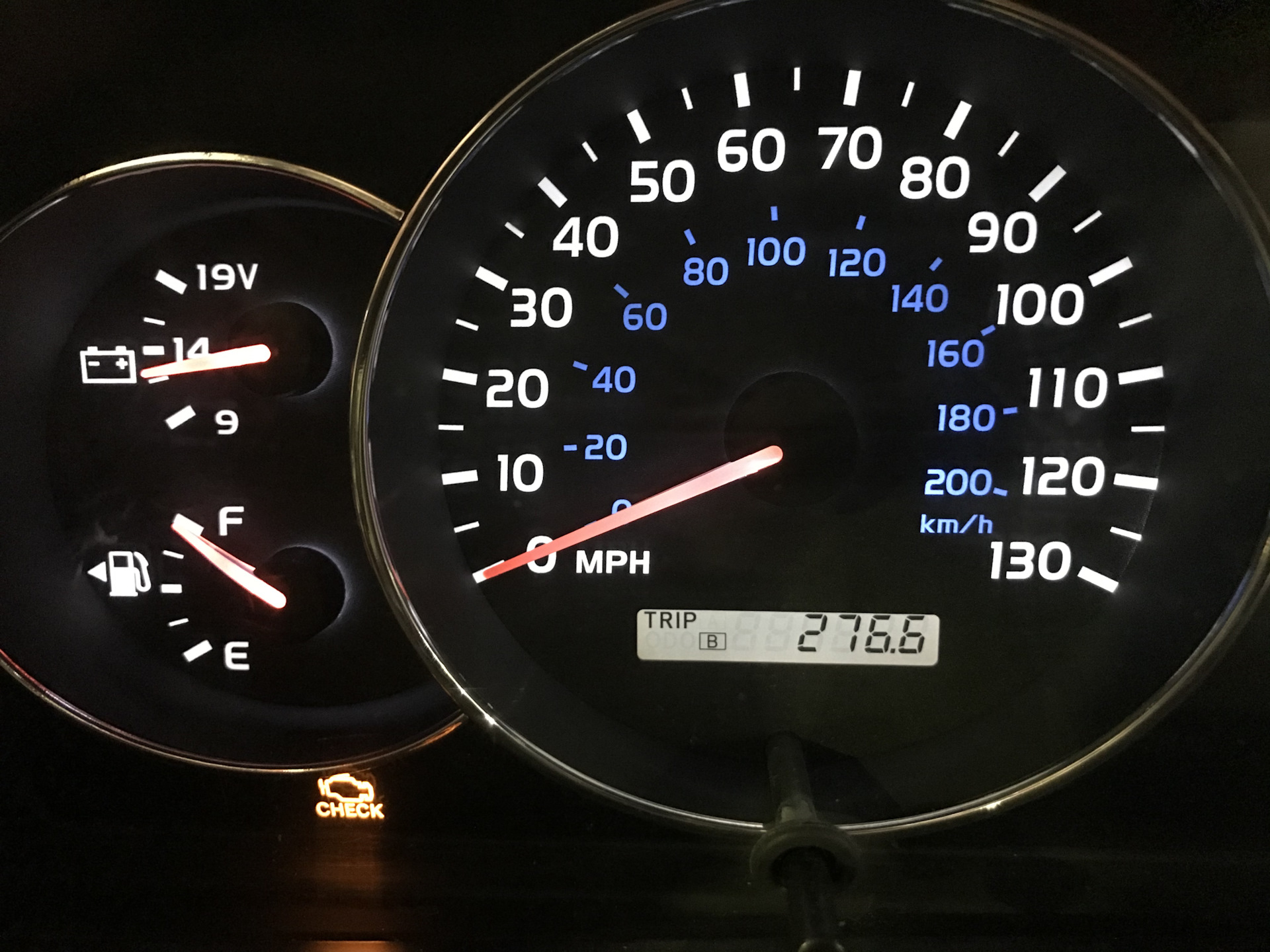

Теперь бензин АИ-92. Полный бак до первого щелчка, трасса, снова полный бак. На 276.6 миль или 445км ушло 66 литров топлива. То есть реальный расход 14.8 л/100 км. Скидку до 14.5 сделал из за небольшого участка пути по городу.
В машине двое взрослых и трое детей, или трое взрослых (по массе). Немного багажа + баллон с каким то количеством газа. Без пассажиров, баллона и с пустым салоном ниже 14 расход не будет. Это при моей спокойной езде, а если рысачить можно выжать и 17-18 по трассе.
Если хватит терпения на проведение экспериментов, замерю для сравнения расход на 95, 98м бензине.
Спасибо за внимание.

В принципе расход который указан в начале поста реальный если:
в городе не ездить газ тормоз;
преимущественно свободные дороги без сильных пробок;
По трассе не ехать больше 110;
загрузка по минимуму.
Бензин использую 95.
А еще если выключен климат заметно расход снижается.
На 92-м расход будет больше! Проверено! Поэтому, лью всегда 95-й. Расход по трассе 12 литров. АКПП 4-х ступка. 2002 год, американец. Замерял от полного до полного. Как мерил? Дома залил прямо под крышку бака. До Чолпон-Аты 250 км. (город на Иссык-Куле). Туда вверх, выше на 863 метра от уровня моря, чем Бишкек (Бишкек на 767, Чолпон-Ата 1630). Обратно по той же дороге. Скорость 90-95 км/ч. Пробег ровно 500 км. Вернувшись, уже дома залил три канистры бензина, в каждой ровно по 20 литров было. Так из последней литр еще не влез.
А по городу… А по городу — ХЗ! Лью, как только может влезть двадцаточка. С трафиком в городе, где пробки, адекватные цифры невозможны. Сегодня ты так проедешь, завтра там же по другому будет.
У меня на LX470 2UZ, 4 ст АКПП практически такой же был расход, если не топить. 14,7 получалось по чекам если совсем спокойненько ехать около 90 км/ч и около 15,5 если 100-110.
Сейчас LX570, 3UR, 6 ст АКПП. Расход при тех же условиях минимум на литр меньше.

Охотно верю. У меня на трассе с тремя пассажирами при скорости 90, расход 11.2 л. Круизер 100 1 рестаил. Судя по вашему расходу, у вас, наверно, круизер 2 рестаила?
сотка рестайл, судя по году 2003? многовато жрет по трассе…
сравню со своими 80ками.
на первой 80ке расход по трассе был стабильно 16/100. хоть груженый, хоть пустой.
гравийка, скорость 80-100 км/ч.
на второй 14,5/100, условия те же.
город вообще посчитать не реально. если завелся и сотку накатал за день, минимально было 19/100
максимально, зимой, в пурги по сугробам 37/100.
в среднем, с прогревами и ездой на работу по 15км в день выходит 25/100.
лью 92й. коробка соответственно акпп 4 передачи. колесЫ 285 т/а бф.
По моему это нормальный средний расход для сотки, всё что меньше либо натянутые измерения, либо какие-то уникальные серии двигателей)
