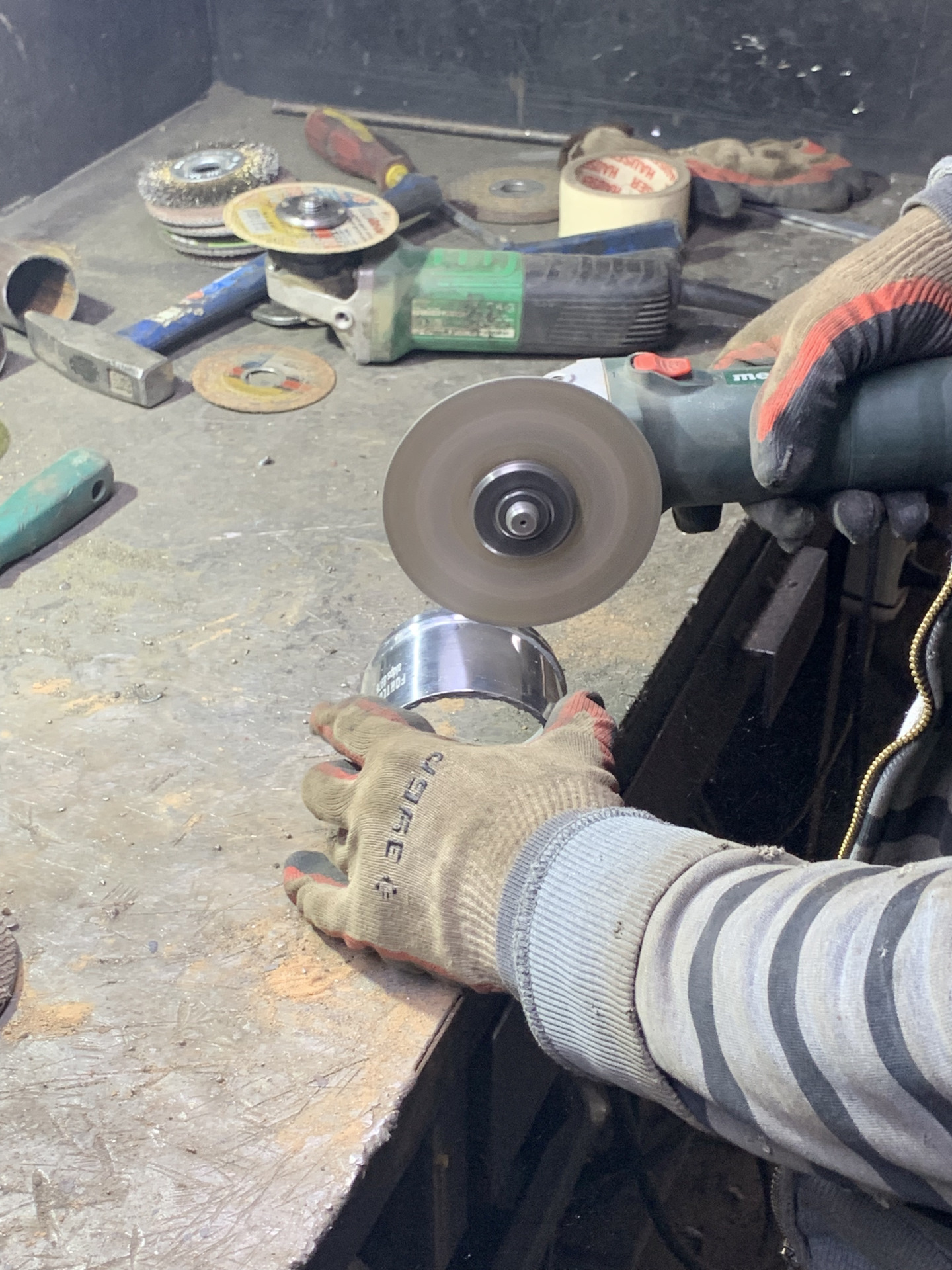

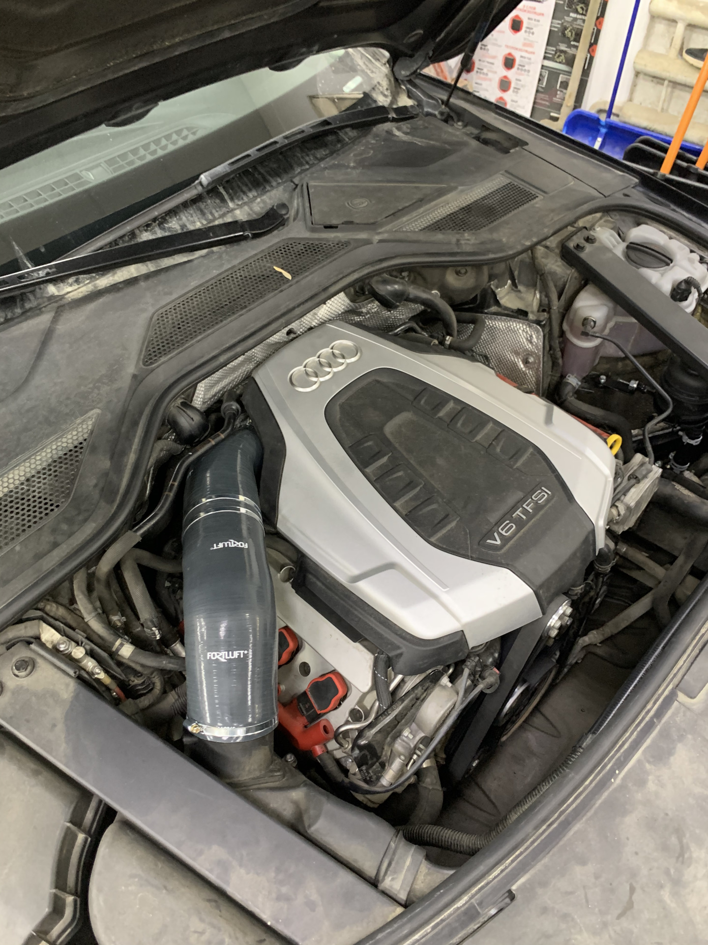

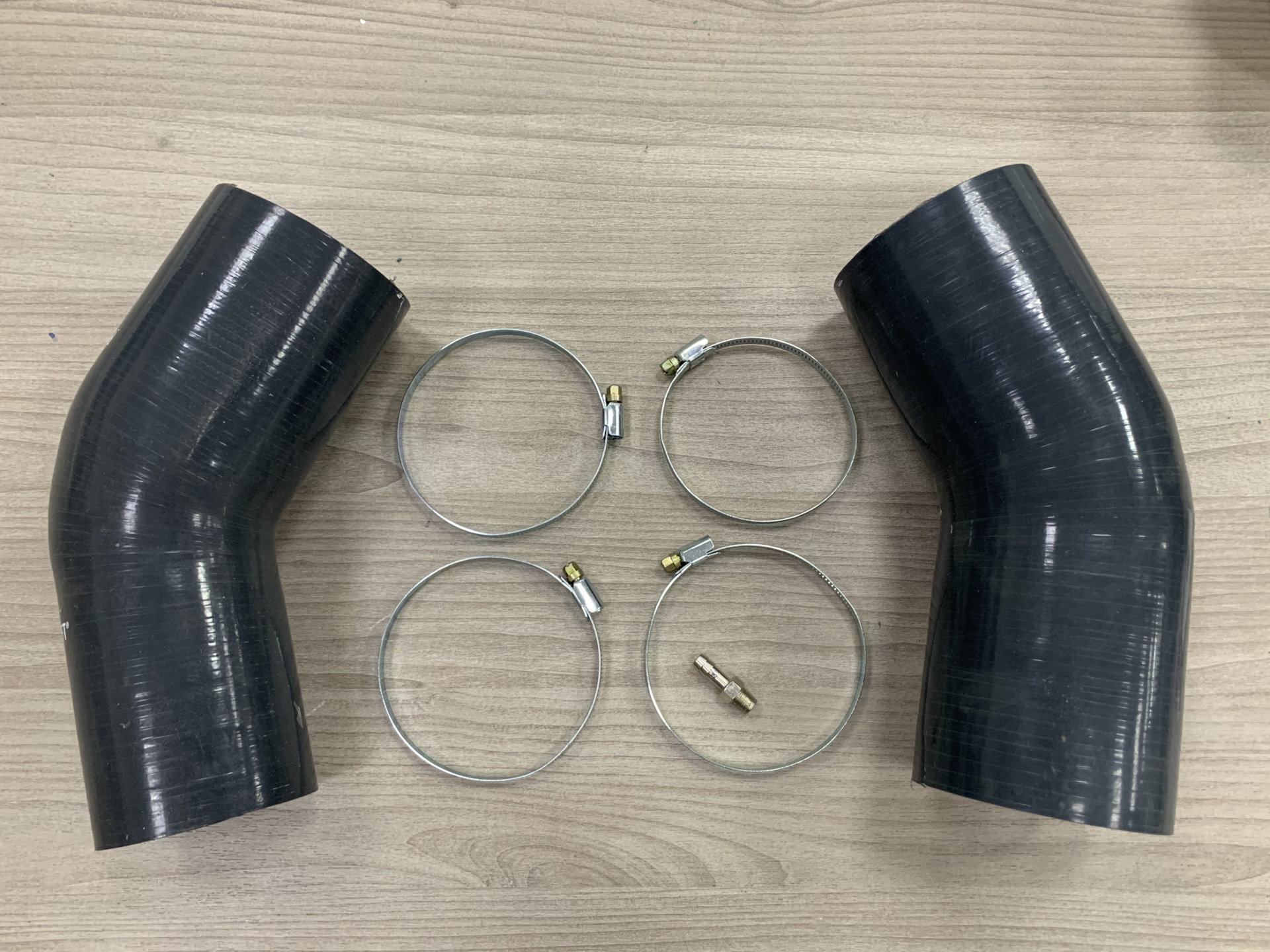

Так как на A8L 3.0 CREA не существует тюниных впускных пайпов, мы с AlexOZ1406 решили за кастомайзить себе впуск, дабы компрессору было больше воздуха и чтоб воздух всасывало без лишних завихрений.

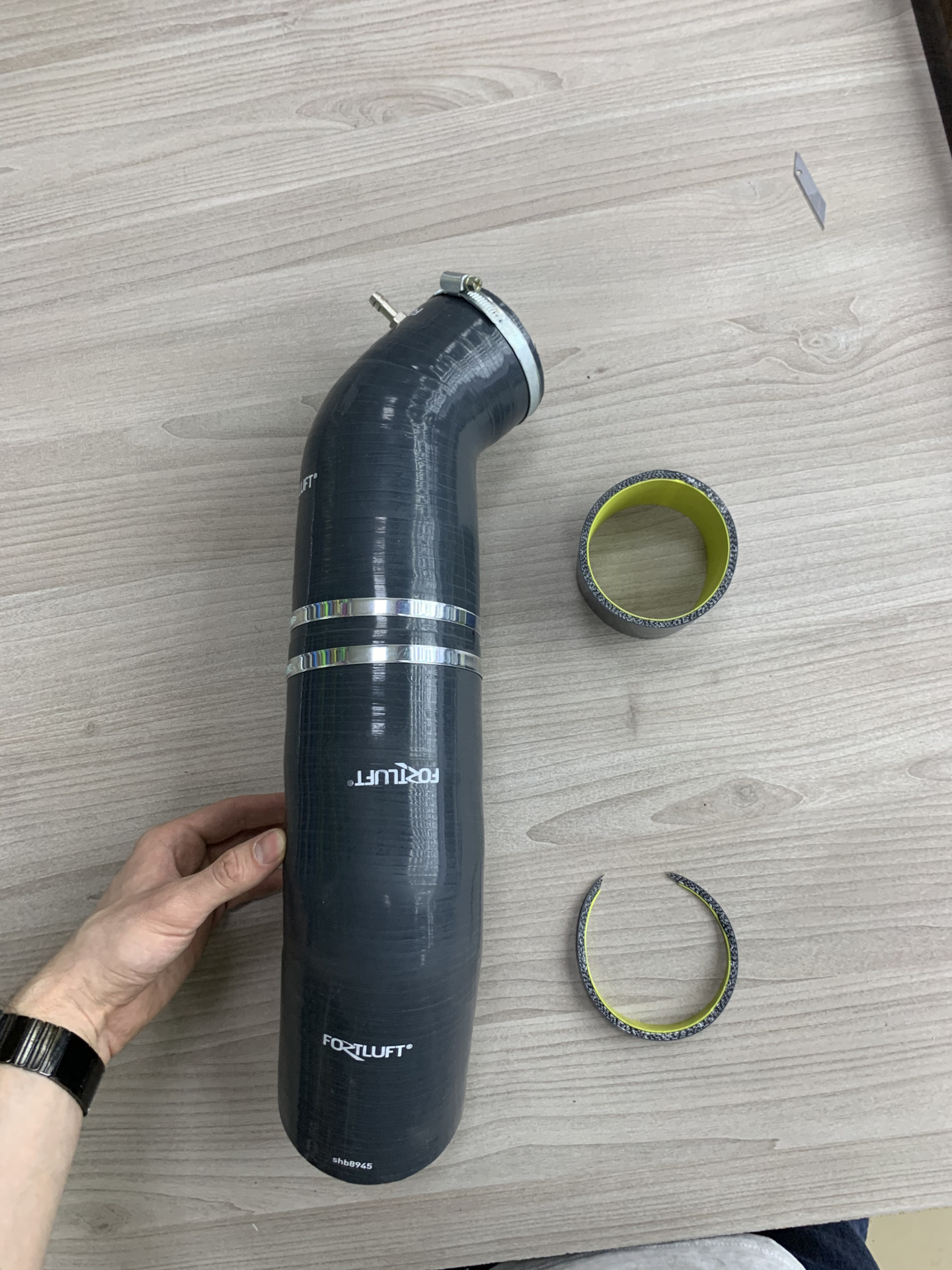

Нам понадобятся патрубки Fortluft:
Пайп — SHB768945
Пайп — SHB8945
Хомуты — 4 штук

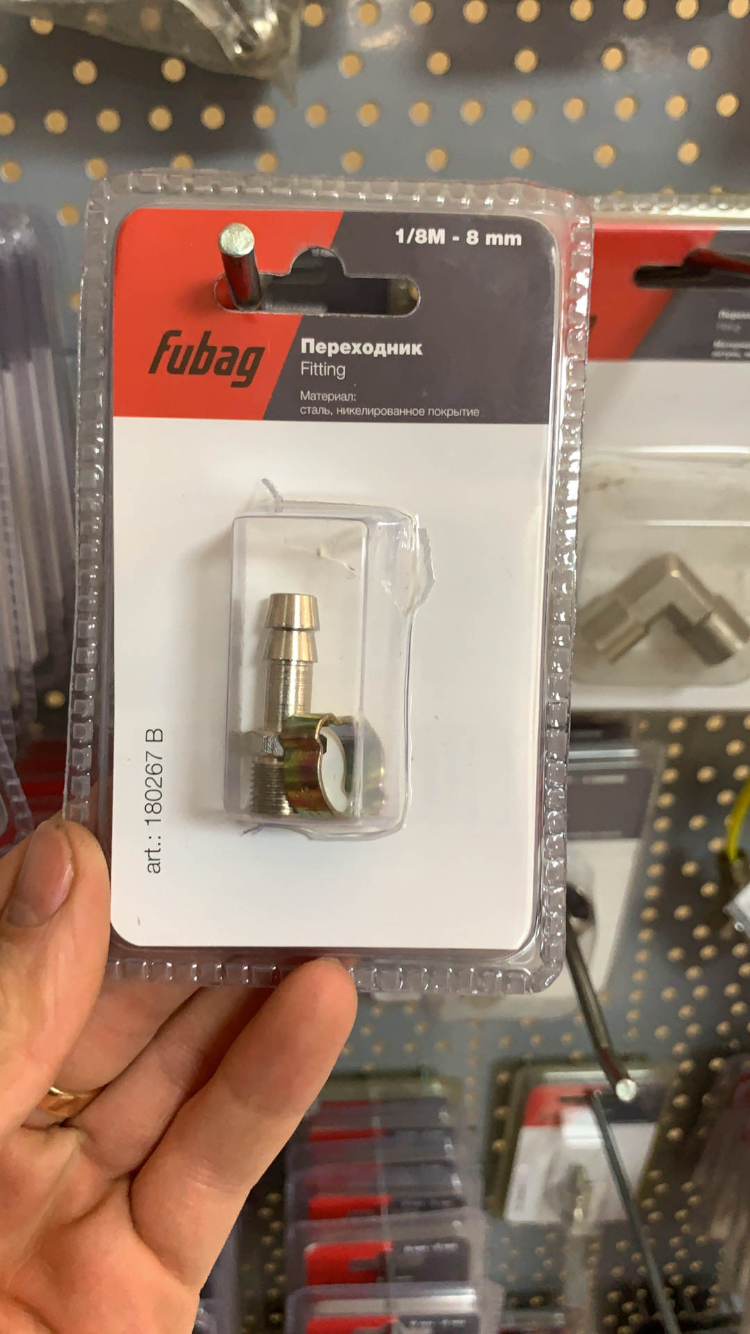

Шутцер для того чтоб подключить трубку маслоотделителя Fubag 180267 B

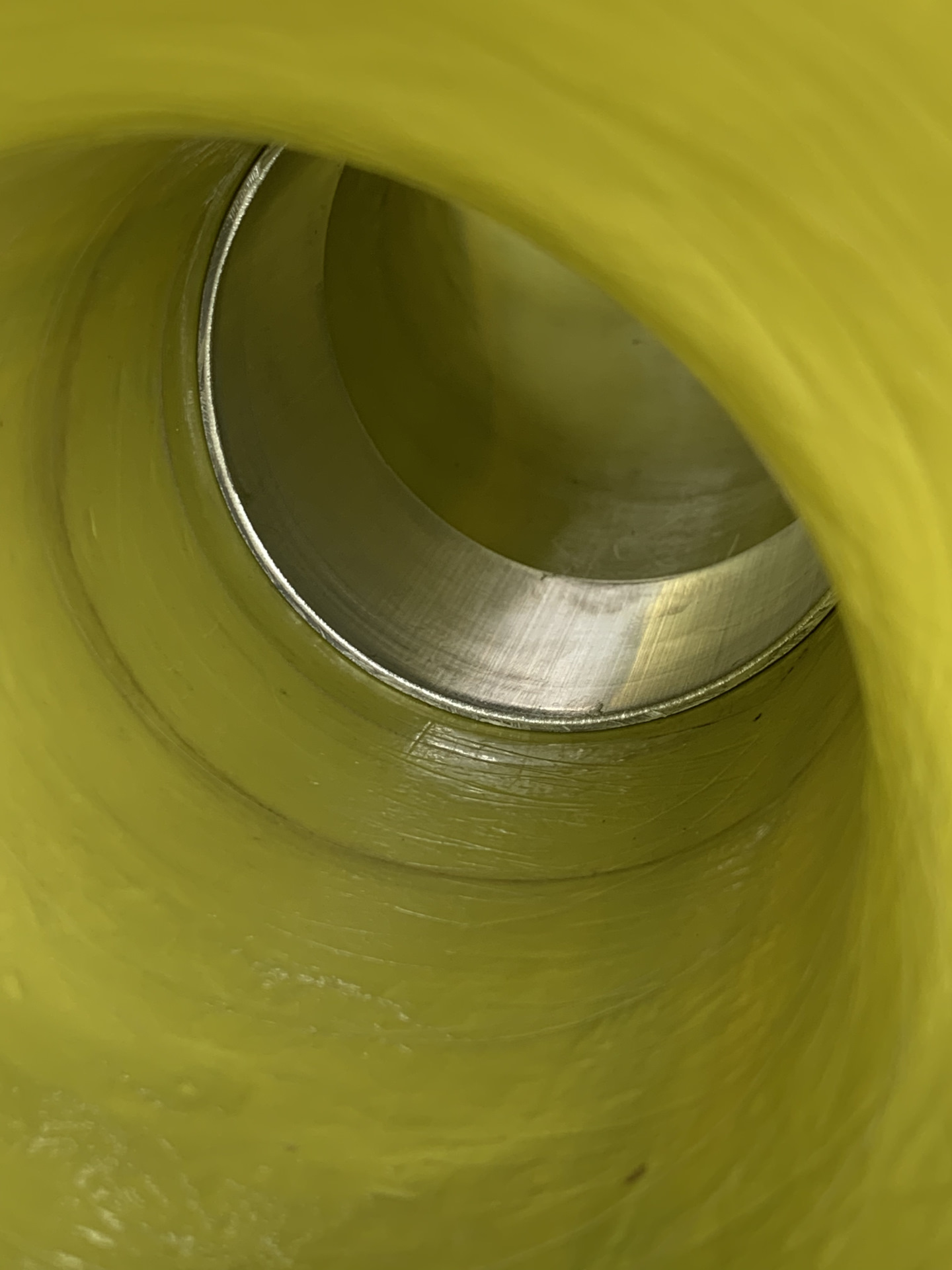

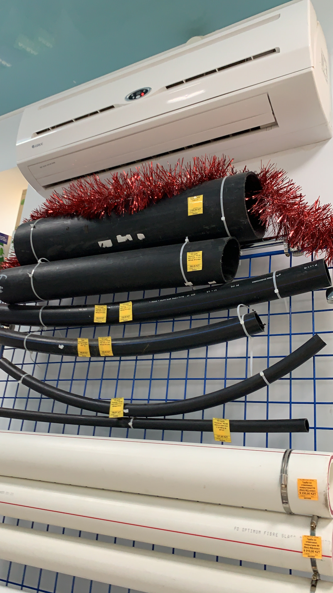

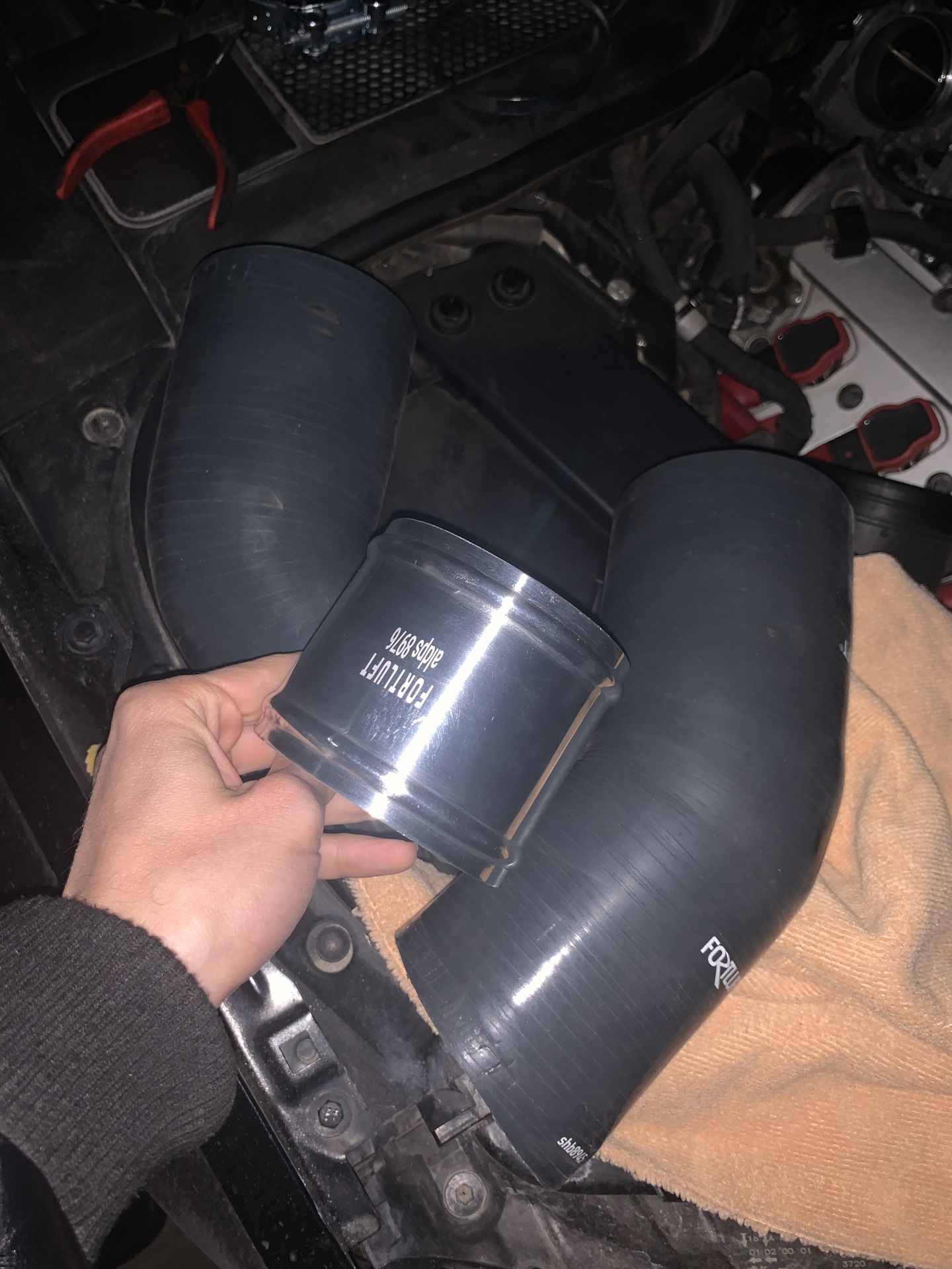

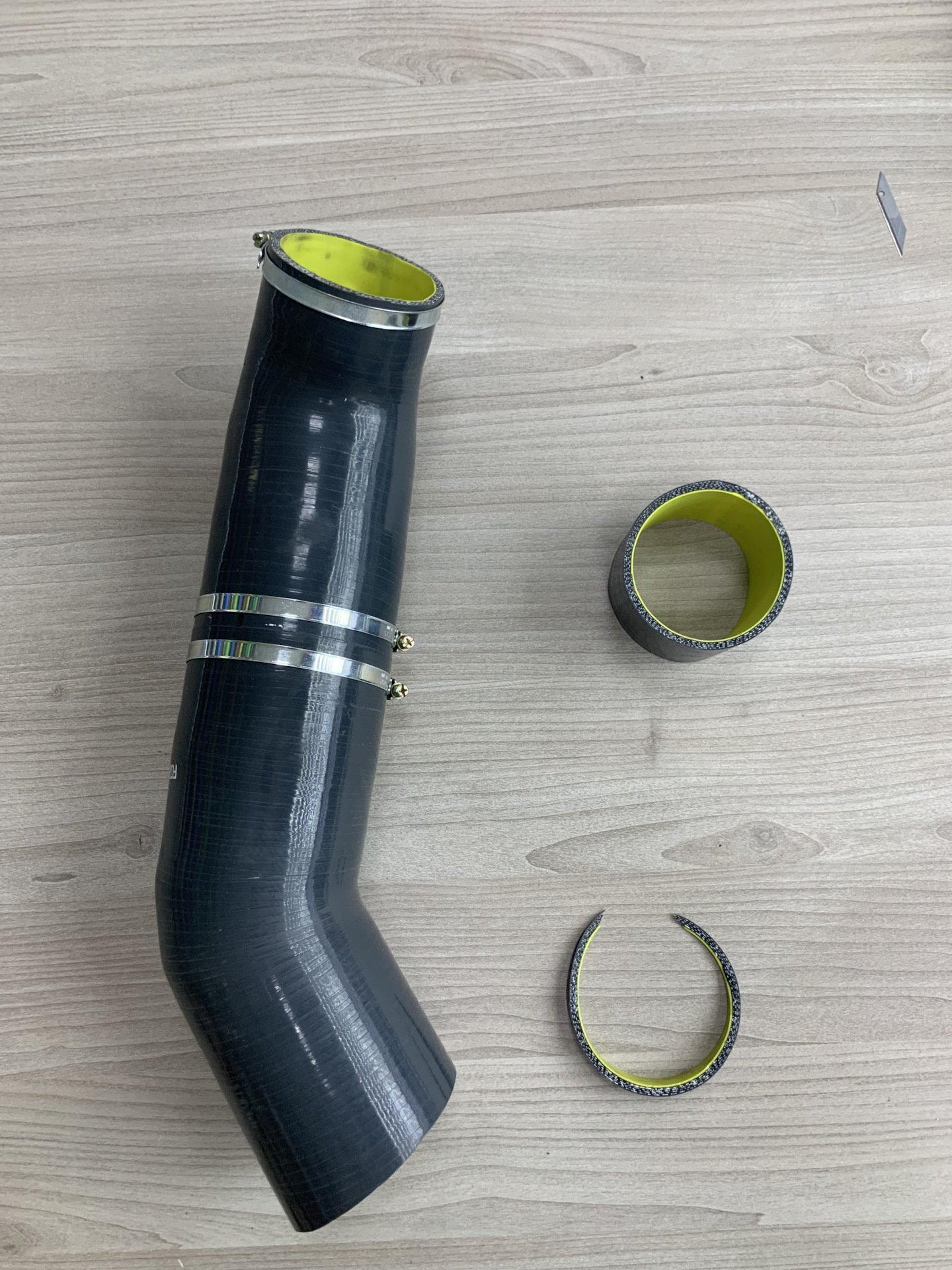

Труба прямая алюминиевая albps8976 (Update от 2022 года)Кусок пластиковой трубы внешним диаметром 90мм для соединения двух патрубков.

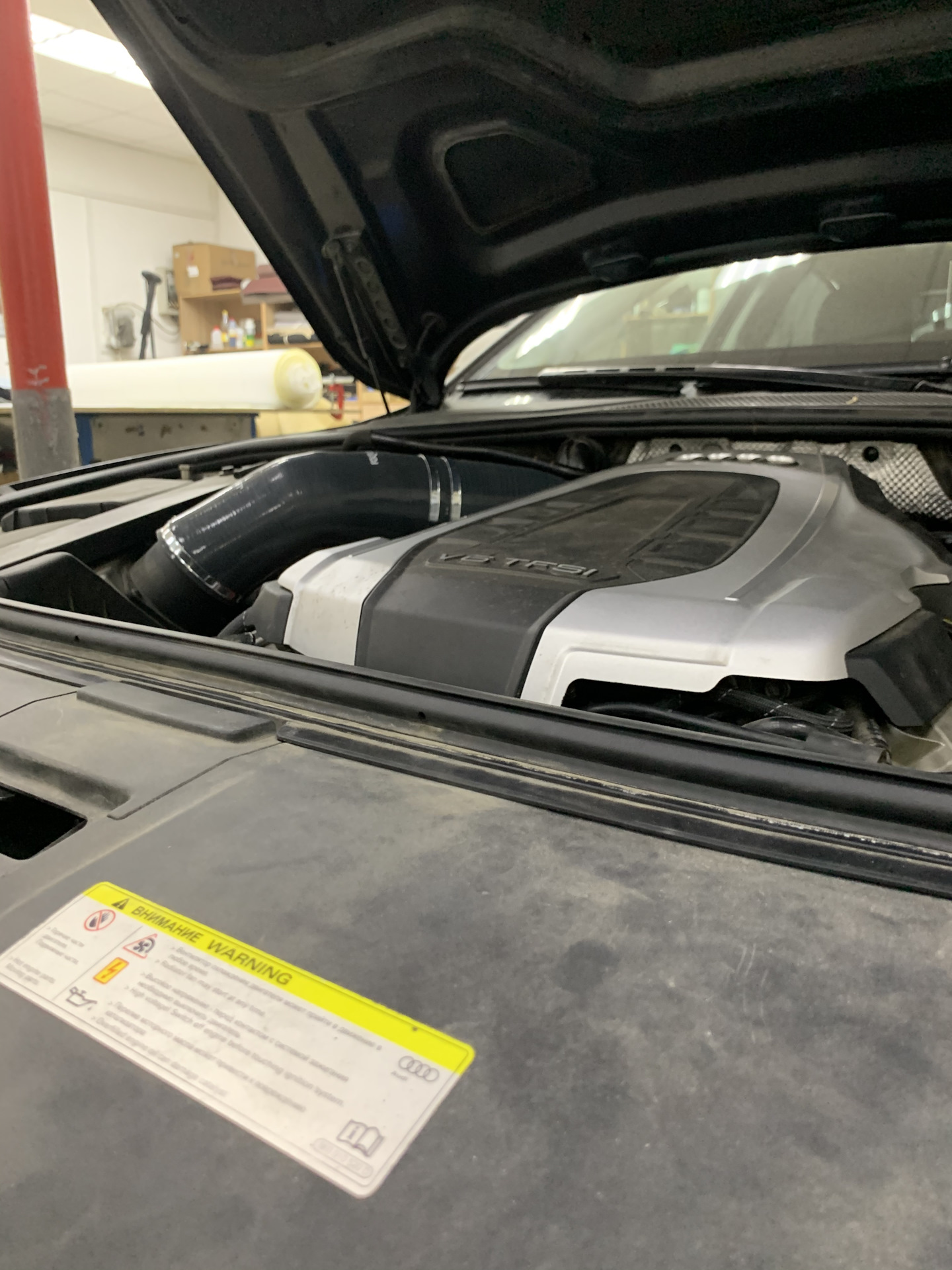

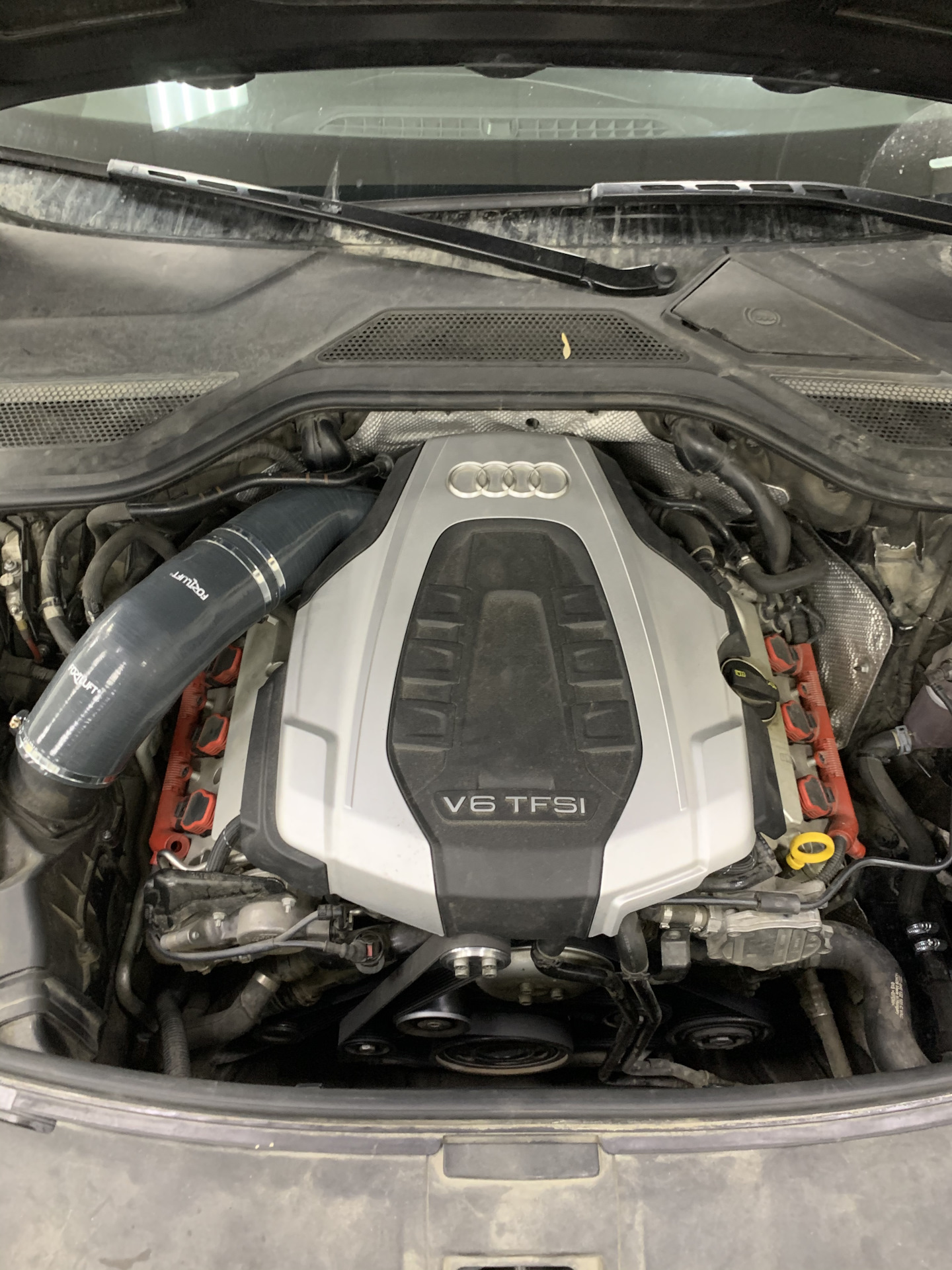

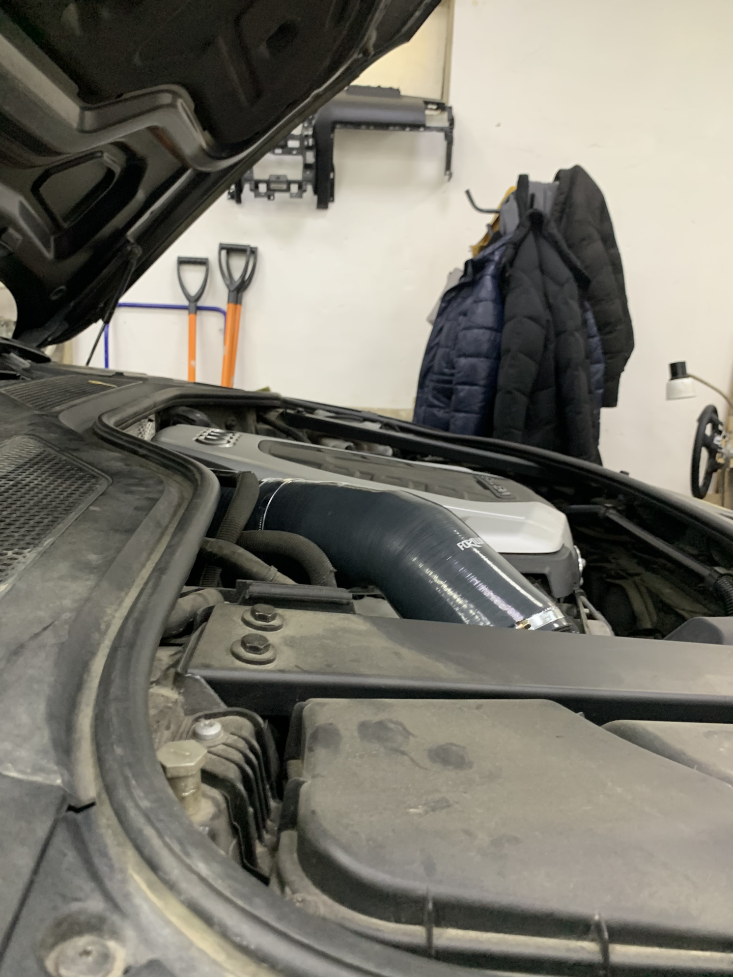

Готовое изделие:
Итоговый результат:

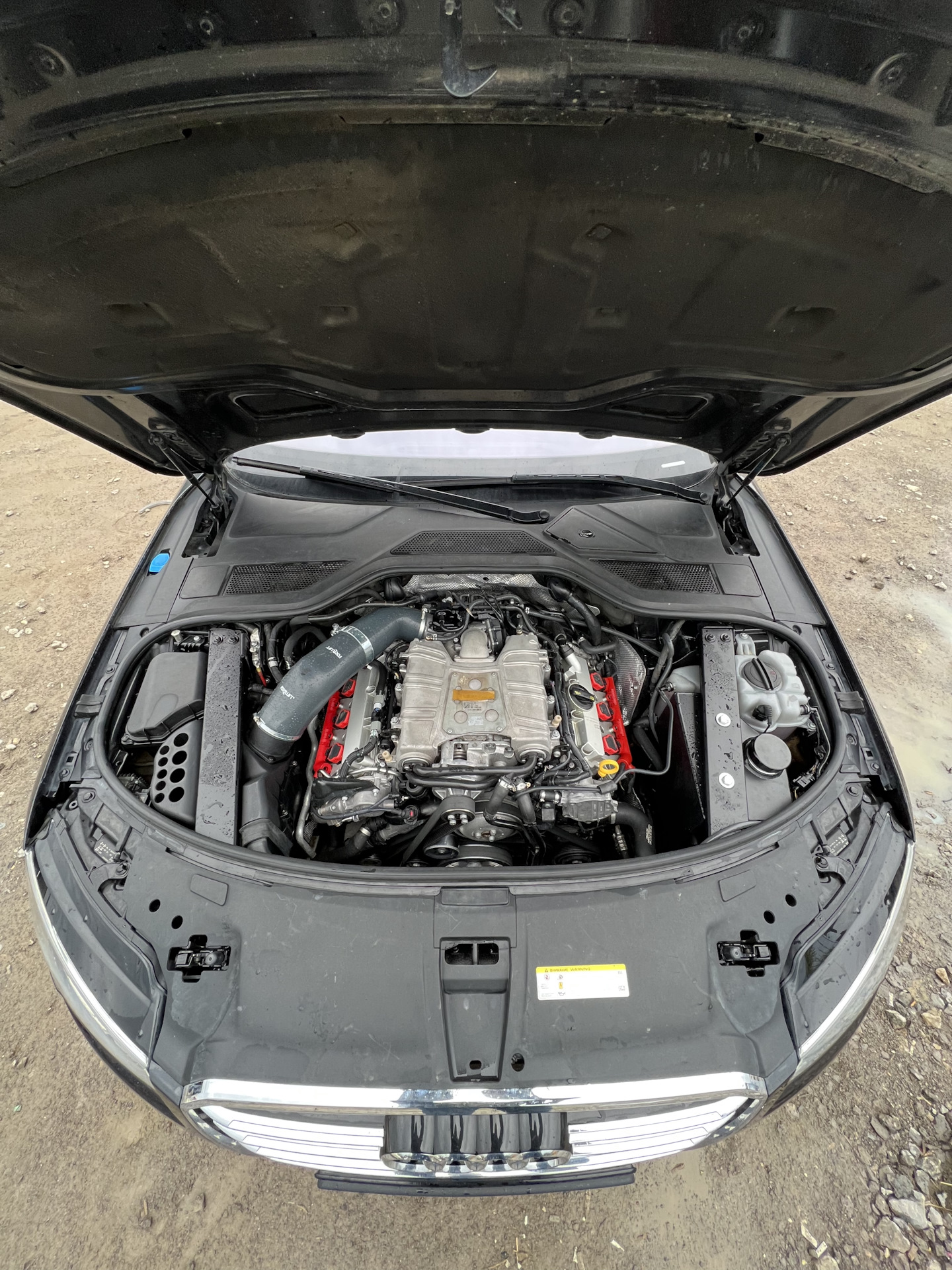

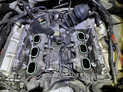

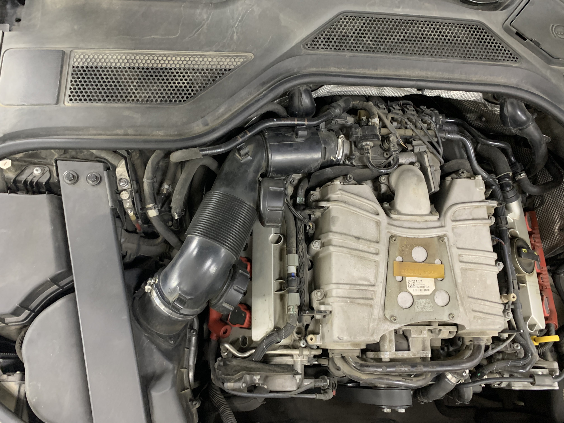

Сток выглядел так:
Видео с объяснением о том что делать.
После установки пайпа компрессор заметно завизжал громче, даже на стоке)))
А это значит что задумка и исполнение удалось!

Приветствую. Впуск сверлили отдельно или приобретали готовый?
Приветствую, все сам сверлил
привет!
а где трубу нашли такую?;)
Привет, в магазине сантехники.
о, наверно тогда труба от сортирного слива подойдёт))))
у вага всегда должна быть какая-то связь с говном))))
Нужна такая которая тепло держит.
А то ее может по плавить.
да, тоже над этим думал.
и не хочу металл, т.к. греться будет в нашей горячей подкапотке…
пенопропилен может есть какой 90мм
Ну вот эта которая у меня, она норм.
эх, знать бы её артикул или обозначение — было бы проще)))
bob911
нижняя белая же?
если да, то это пенопропилен скорее всего
Сверху вторая черная у меня
Проверяли в цифрах улучшение каких либо параметров?
По ощущениям даже на стоке, с низов подхват бодрее.
Ну и визг компресора слышно.
А так в остальном ничего по цифрам не мерил.
0-100 зимой 6.3 было примерно

Как вы два инлета соединили между собой?
Штуцер в патрубке нормально держится?
Да ваще отлично)
Какой длины кусок трубы влез? С 1/4 резьбой как думаешь будет нормально держать? А то у нас что-то 1/8 на 8 мм найти не могу.
Да там плотно очень всё держится, я рассверлил там милиметров на 8, просто вставил туда шутер и всё. Так что дума норм будет

Млин, как же много места в а8)
Если там не 4,0 с впуском s8 и тем более не w12😂
Ну я про 3.0)
